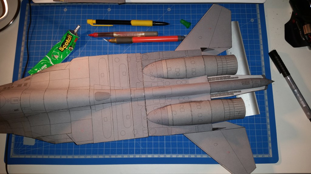

J'ai trouvé du temps pour continuer la construction:
Mise en place des tuyères

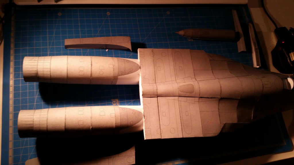

La suite:
J'ai collé sens dessus dessous les distributeurs de leurres. Je corrigerai plus tard
C'est vraiment très gros:

Montage des empennages:

par buzuc
Mise en place:
