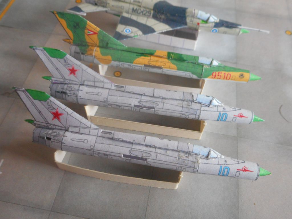

Pour continuer la liste des "done" (fait) mais pas "released" (publié)...
Pour les biplaces :
- JJ-7 PLAAF (Chine) 13 jaune et 16 jaune en livrée grise -> moui, pas très intéressant et j'ai déjà posté le 14 jaube dans cette série.
- MiG-21U (izd. 66-400) soviétique, livrée alu, 19 bleu -> refaire les chiffres (et les changer) pour qu'ils n'utilisent plus la police USAF Amarillo
- MiG-21UM (izd. 69) soviétique, livrée alu, 19 rouge-> refaire les chiffres (et les changer) pour qu'ils n'utilisent plus la police USAF Amarillo
- MiG-21UM (izd. 69) britannique (Royal Air Force), ETPS, raspberry ripple ZM222/ZM223 -> à vérifier et à poster. Peut-être ajouter un MF ou Bis dans la même livrée
La 2ème génération (PF/PFS/PFM/FL) a été vue dans un message précédent.
Pour la 3ème génération (R/S/M/SM/MF) :
- MiG-21RF égyptien 8502, Nile camo -> il faut tester le camo et le carénage ventral contenant les caméras.
- MiG-21MF hongrois 9510 -> la première version du camo n'était pas raccord entre le fuselage et l'épine dorsale, deuxième version à tester
- MiG-21MF lybien (ex-égyptien), 22 -> le camo ne devrait pas poser problème avec ses belles lignes droites. Par contre il y a en eu d'autres plus attractifs, y compris sur les lybiens ex-égyptiens
- MiG-21I/1 et MiG-21I/2 soviétique (livrée alu militaire et livrée civile) -> ajouter une armature pour la fixation des ailes et tester (enfin !) le montage
Pour la 4ème génération :
- MiG-21Bis Fishbed N "late" finlandais, MG-129 -> revérifier la jonction verrière épine dorsale avant de poursuivre
- MiG-21Bis Fishbed L soviétique 10 bleu, livrée alu -> c'est plutôt sur lui que je vais faire les prochains tests. 2 fuselages à monter, un avec verrière séparée de l'épine dorsale comme sur le finlandais et un autre avec une version "pièce unique" de ces 2 éléments.
A reprendre et finir :
- MiG-21F et F-13. Le fuselage est pour l'instant toujours une version à peine modifiée de celui du MiG-21U (donc sans canons). Tous le reste est prêt depuis belle lurette.
Pas fait :
- MiG-21MT "Fishbed-K" -> nouvelle épine dorsale (la même que celle du SMT apparemment) pour une version export du MiG-21M/MF fabriquée à 15 exemplaires et finalement jamais exportée.
- MiG-21SMT "Fishbed-K" -> nouvelle épine dorsale à concevoir pour coller sur un fuselage de SM, On verra plus tard. Il y en a eu 116 et la majorité a été convertie en ST tellement cette version était impopulaire chez les pilotes
- MiG-21ST -> un SMT avec l'épine dorsale du Bis. Extérieurement identique au Bis
- MiG-21UPG Bison -> nouvelle verrière sur Bis + quelques modifs mineures
- MiG-21 Lancer A/B/C -> modifs de détail sur les fuselages des MiG-21MF et MiG-21UM
- J-7 et F-7 autres que J-7-III/IIIA/IV/C/D -> dépendent des MiG-21F et F-13
Pour les biplaces :
Pas fait :

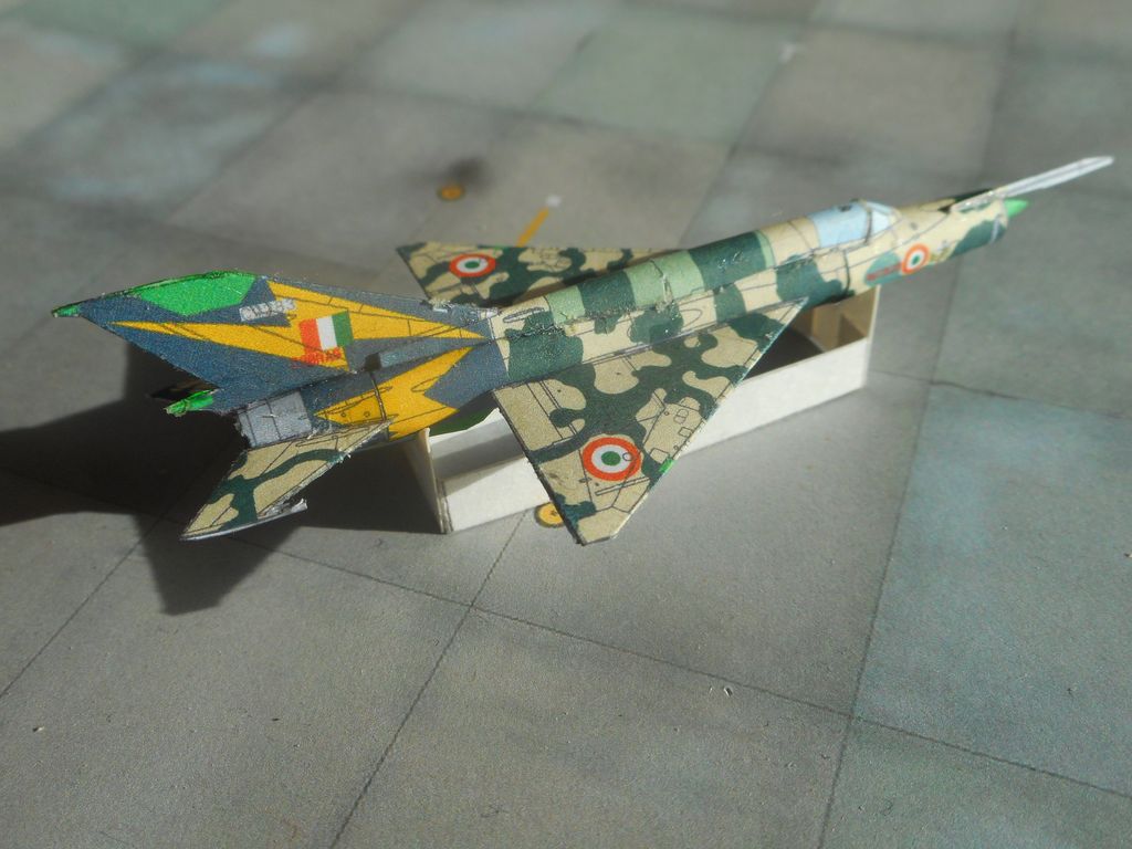

Je pense que le MiG-21bis est prêt maintenant.
Commençons donc par les indiens...

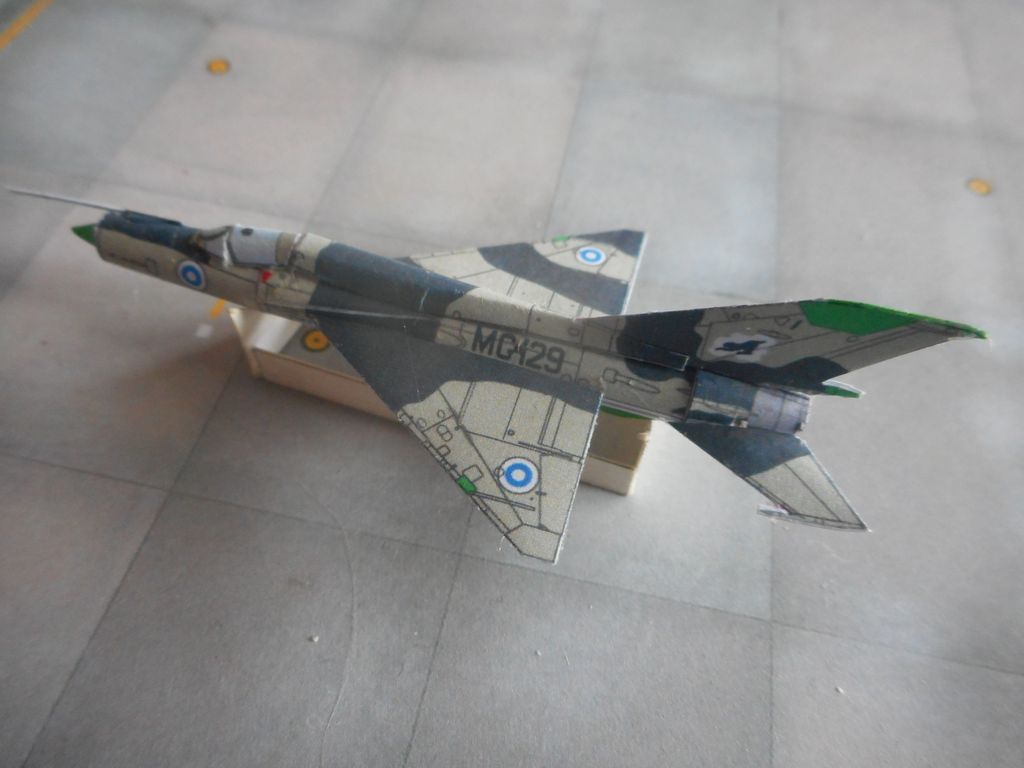

Puis le finlandais et le soviétique.
Et un zip contenant une base de recoloriage en livrée métal et sans marquages. PDF et SVG inkscape.
4 calques dans le fichier svg. De bas en haut :
- plan (vide)
- colors (la majorité des couleurs)
- markings (les marquages, vide ici)
- model (le modèle avec quelque couleurs sur les jantes de roues et la position de l'épine dorsale sur le fuselage central)

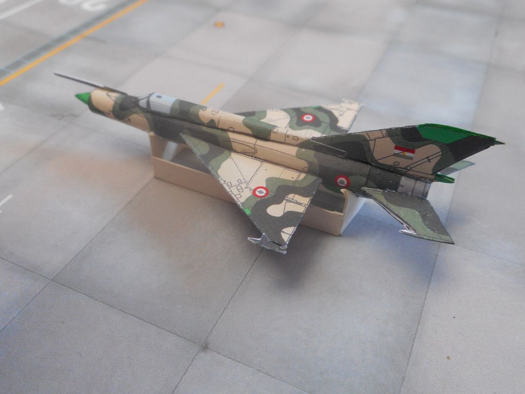

Les égyptiens ont préféré intégrer les caméras de leur MiG-21R dans un carénage fixe placé juste en arrière du train avant. La désignation locale était MiG-21RF.
Ce dernier fichiers contient des pattes de collages séparées pour mes précédents pdf. La pièce destinée au bis est superflue car elle est déjà présente dans les kits de cette version. Celle destinée à la 2ême génération (PF/PFS/PFM/FL) n'a pas encore été testée (demain ?). Elles sont à fixer à l'avant de la section centrale de fuselage. Vous pouvez virer les "queues" sans pattes de collage des 3ème (R, S, M, SM, MF) et 4ème générations (bis). Je les coupe pour ma part. Bien sûr, il faut supprimer les pattes de collage de la pièce d'origine.
