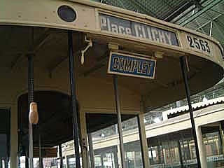

Reste donc à rajouter la chainette (et sa poignée en bois) qui pendait du plafond de la plateforme arrière pour actionner la sonnette donnant le signe du départ au chauffeur!

J'ai dessiné la poignée au bout de la chaînette mais ne l'ai pas mise sur cette version quoiqu'on puisse le faire en la grossissant. L'aspect jouet en serait renforcé! L'autre petite poignée était probablement destinée au changement de l'affichage de destination ou à l'abaissement de la plaque "complet".
(source internet
Pour une version détaillée déjà bien avancée, ce sont ces renseignements que je cherche. Je ne suis jamais monté dans ces bus. C'était le métro ou, plus tard, pour le travail, taxis et voitures de location.

C'est du chouette boulôt. Effectivement la petite manivelle servait à faire tourner les plaques portant le nom des stations (ou uniquement le nom de celles d'extrémités de la ligne). Je ne me souviens plus très bien, cela remonte un peu loin..... Je me rappelle que la transmission était particulièrement bruyante et que cela vibrait pas mal (un peu comme les rames de métro de cette époque là).
