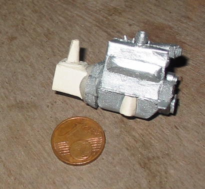

Pfff! Ce soir, pas beaucoup de temps à consacrer au papier, mais j'ai quand même avancé! :?
Tout d'abords un petit rappel, comment crer des formes cylindrique? Découper une bande dans laquelle on taille différentes longueur, celle-ci, une fois enroulé serra mon allumeur! :)
Et voici où j'en suit: J'ai rajouté l'allumeur et les 4 bougies, la Dynamo et le tube de remplissage d'huile avec son bouchon :)

Merci les gars! Et non, ce n'est pas une base plastique, c'est bien du papier et que du papier sauf les 4 bougies et le bouchon d'huile en plastique :P
Pour la couleur alu, elle n'est pas définitive elle me sert d'apprêt .
En observant toutes les photos d'origine que j'ai, je ne sait pas si les mécanique Gaz était en gris clair ou gris métal? Peut être l'un d'entre vous à la réponse
Il est bien évident qu'ici on parle de papier, alors on fait du papier, je suis déjà assez embêté de ne pouvoir le faire à 100 pour 100 en papier alors de là à habiller du plastique :D :D

mais tu la récuperer ou la piece de 1 cent a l'echelle X6
elle est vraiment belle :D

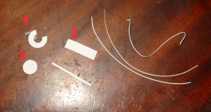

Ce soir j'attaque la boite! C'est la partie dont je possède le moins de doc, surtout la boite de transfert (j'éspère en trouver mais.... :cry: )Alors on fait dans l'a-peu près!
D'abords les 1 ère pièces, la 1 serra la cloche, la 3 son fond/renfort et la 2 la boite!
Je taille la pièce n°2 jusqu'a ce qu'elle aille pile poil sur la cloche
Pendant le collage je vérifie que ça concorde avec le plancher superieur
J'en profite pour faire le bosselage de passage de pompe à huile sur le carter d'huile moteur (voir flèche)
Allez, le couvercle de levier de vitesse, un bosselage de pignonerie et dodo! Demain y a école!
Bonne nuit! :) Dis-donc Filbug, t'as plus de colle ou tu veux nous en mettre plein la vue d'un coup? :roll:

Bien, comme Filbug a (enfin) fini sont moteur, je vais pouvoir finir le mien! :)
En fait j'attendais qu'il soit le premier car je craignais pour son moteur une grosse colère qui le détruirais, nous privant au passage d'un bel objet! :D :D :D
Pour ma part, avant d'aller plus loin je devais savoir si tout ce petit monde rentrais dans le chassis, donc je prépare la plate forme, après essais, ç'est ok,
On reprends la construction du moteur, les pipes admissions et échappements... comment les faire en papier? J'ai pensé à l'idée de Filbug qui en utilise beaucoup.... Le PQ! des bandes roulées enduites de colle à bois et formés avant séchage!
Une fois collé ça le fait ! 8)
