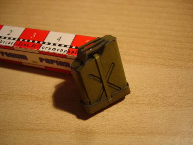

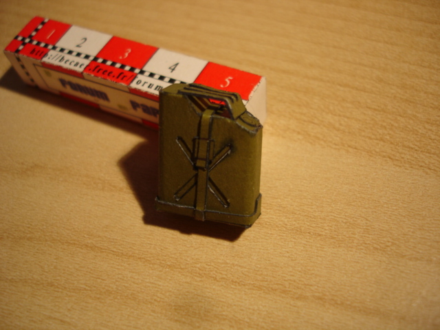

Le jerrycan 1 heure
Après l’épreuve des roues (lorsque j’ai découpé les bandes de crampons, je n’ai pu m’empêcher d’avoir une pensée pour Morph et ses chenilles. Cela doit être autant enthousiasmant !), petite récréation avec la confection du jerrycan et de son support. Attention au sens du jerrycan par rapport au support. La partie la moins haute doit être coté boucle de la sangle qui tient le jerrycan en place.

très belle qualité au niveau du montage!

Le moteur , les pneux et la cacanne ,
c'est pas de la construction , c'est de l'art .
:tonbreu: :tonbreu: :tonbreu:

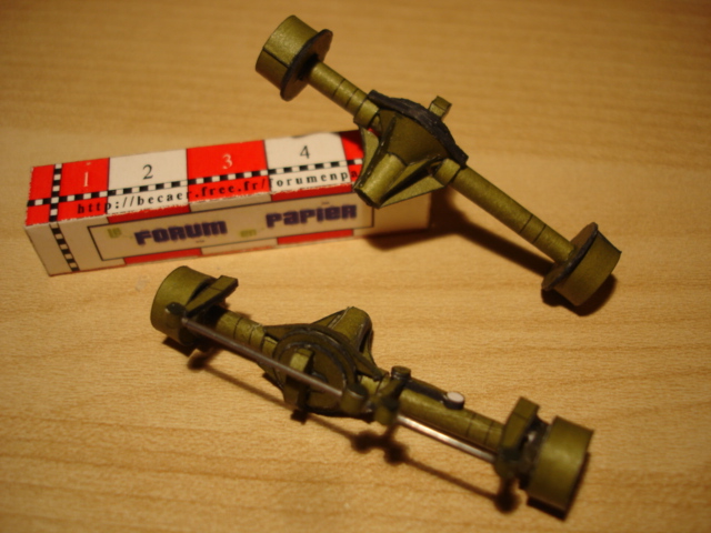

Les ponts (4 heures)
A première vue pas de difficulté mais requierts un certain soin pour que tout soit bien aligné.
Pour rouler les ponts, j’ai utilisé un tube de cuivre de diamètre 2mm que j’ai laissé à demeure. Cela renforcera l’ensemble et ne se voit pas Seul regret : les roues avant ne sont pas pas prévues pour ètre positionnées autrement que dans l’axe. La modif devrait ètre possible pour les plus courageux. C’est contraire à ma philosophie comme ont pu le constater ceux qui ont lu mes présentations d’avions ou je donne systématiquement un angle aux gouvernes. Cela donne un peu de vie au modèle à mon sens.
Par contre les roues sont prévues « tournantes ». Alors pas de détail, ce n’est pas un jouet mais un modèle d’exposition et j’ai tout collé pour plus de solidité.
Les biellettes de direction sont en cap de 0.8mm et seront peintes en kaki dès que je me serai procuré la peinture adéquat dans un magasin de modèles réduits.
SEMPER ALTUS SERATE FESSUS

beaucoup de précision! c'est vraiment impressionant
