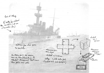

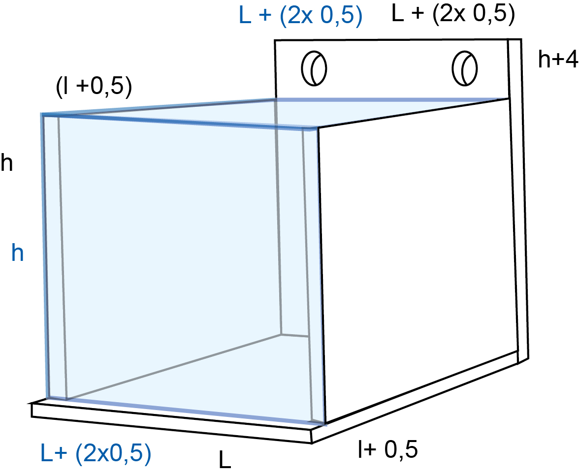

Voici un résumé en dessins:
processus de fabrication de la "vitrine"
Sauf contre indication, les dimensions sont en centimètres, le gabarit est au dixième.

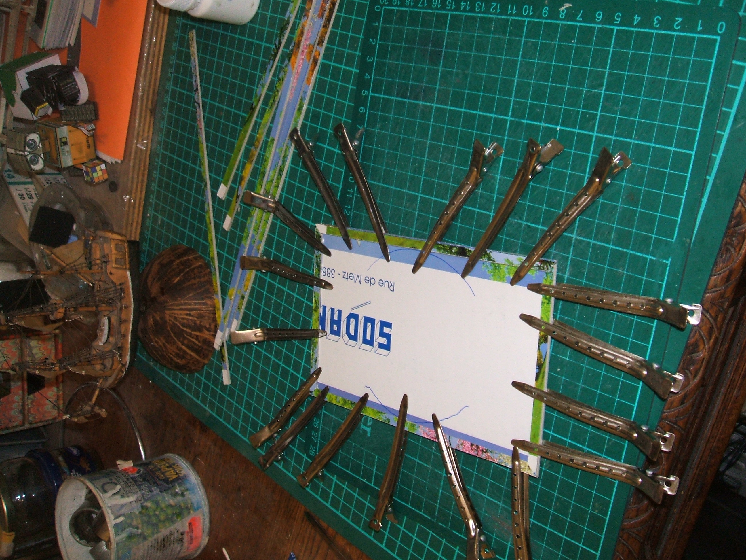

Et la construction de ma dernière vitrine pour protéger un petit modèle construit il y a 46 ans que le temps avait bien marqué. Après une petite restauration, j'ai eu pitié de lui et lui ai fait un petit abri. Je sais que ce modèle est très imparfait et plein d'erreurs techniques que je ne fais plus maintenant. Mais il dégage son atmosphère et je voulais conserver son aspect.
construction du socle
J'ai ajouté un cadre à plat pour rehausser de 2mm ma vitrine qui me semblait un peu juste. Les lattes de carton derrière serviront à réaliser l'emboîtement socle/vitrine

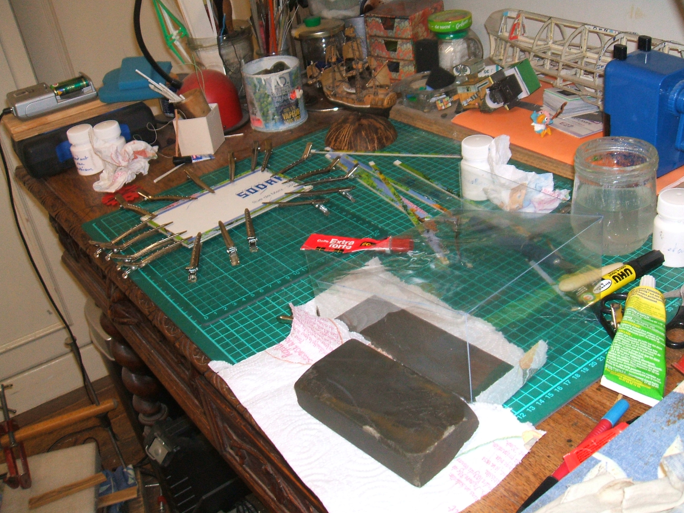

La vitrine sèche sous presse au premier plan (deux pierres à aiguiser pour les lames de cutter, une à grain fin et une dite à "morfiler" maintiennent pendant le collage)
Pour plier le rhodoïd, on le marque comme on fait avec le papier fort. Il faut essayer d'être soigneux et plier bien droit. Je m'aide de règles métalliques et d'un très vieil outil à manche d'ivoire qui me sert de plioir mais qui était destiné à soigner les ongles. On le voit derrière le tube jaune, à droite devant.
Si on plie plusieurs fois le rhodoïd, il casse.
Pour marquer les traits de découpe et les pliages j'utilise un feutre "permanent" qui ne résiste pas une seconde à un petit nettoyage à l'alcool.

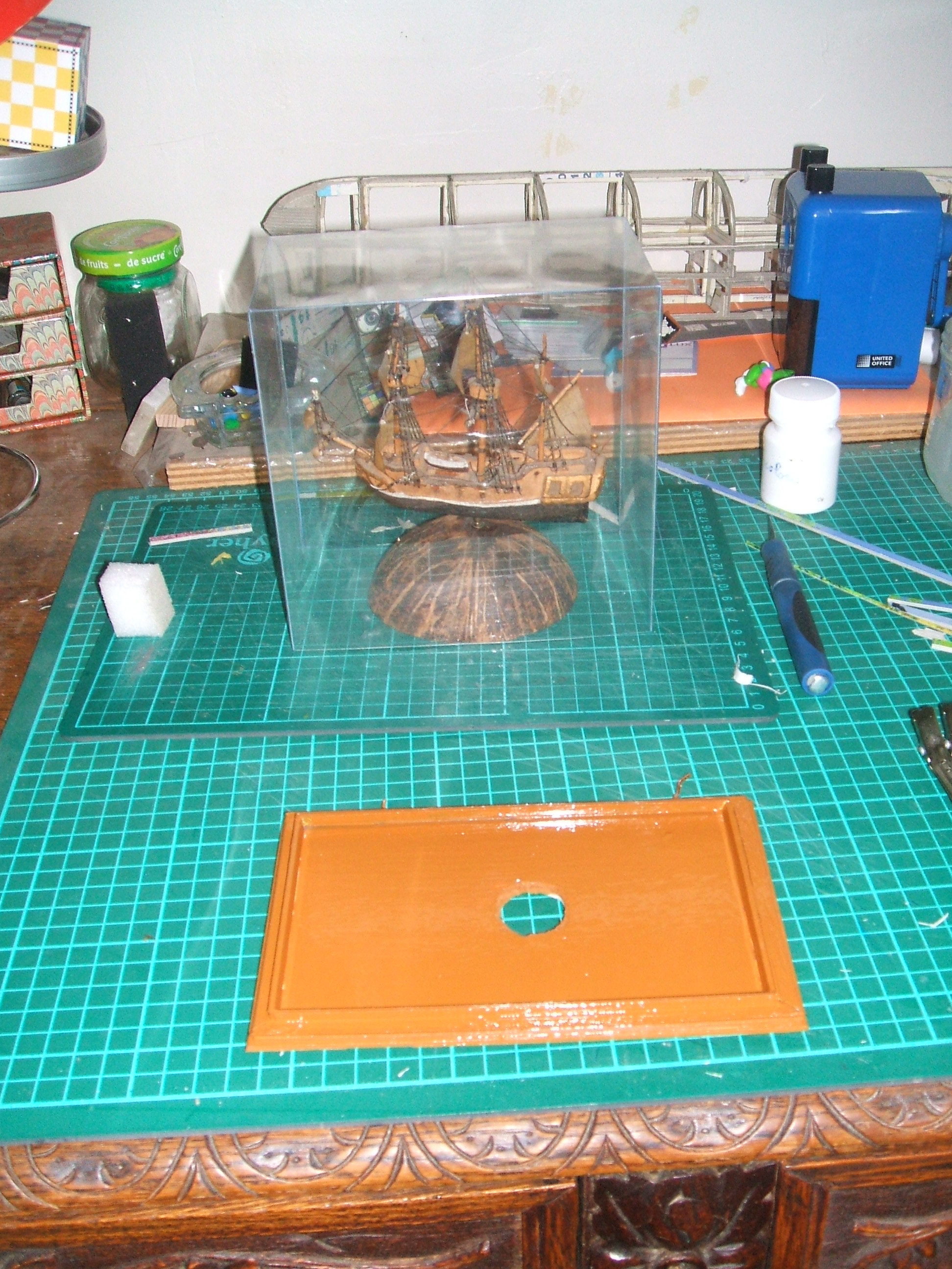

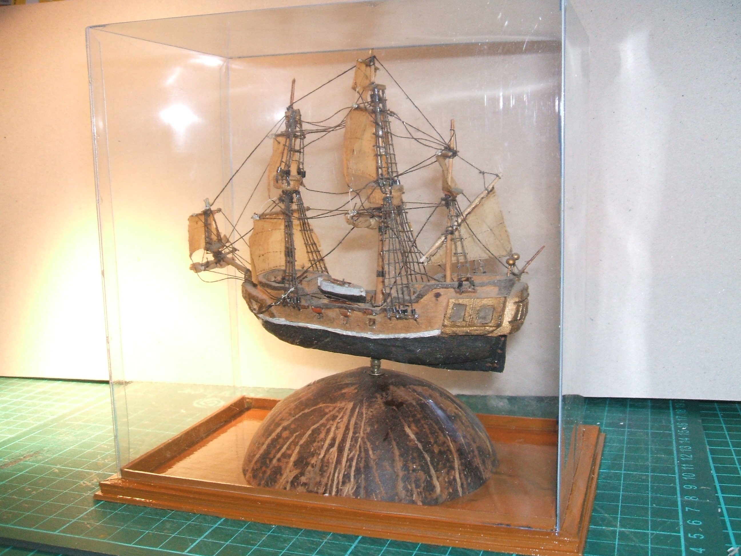

les éléments à réunir
au fond, le modèle sous la vitrine, le socle peint, devant. Le trou est là pour avoir accès à la vis qui maintient le modèle sur son pied. Le pied (un morceau de noix de coco) est collé sur le socle. Celui ci est constitué de deux couches de calendrier plus l'entourage qui forment un petit dégradé, et on peint le tout.

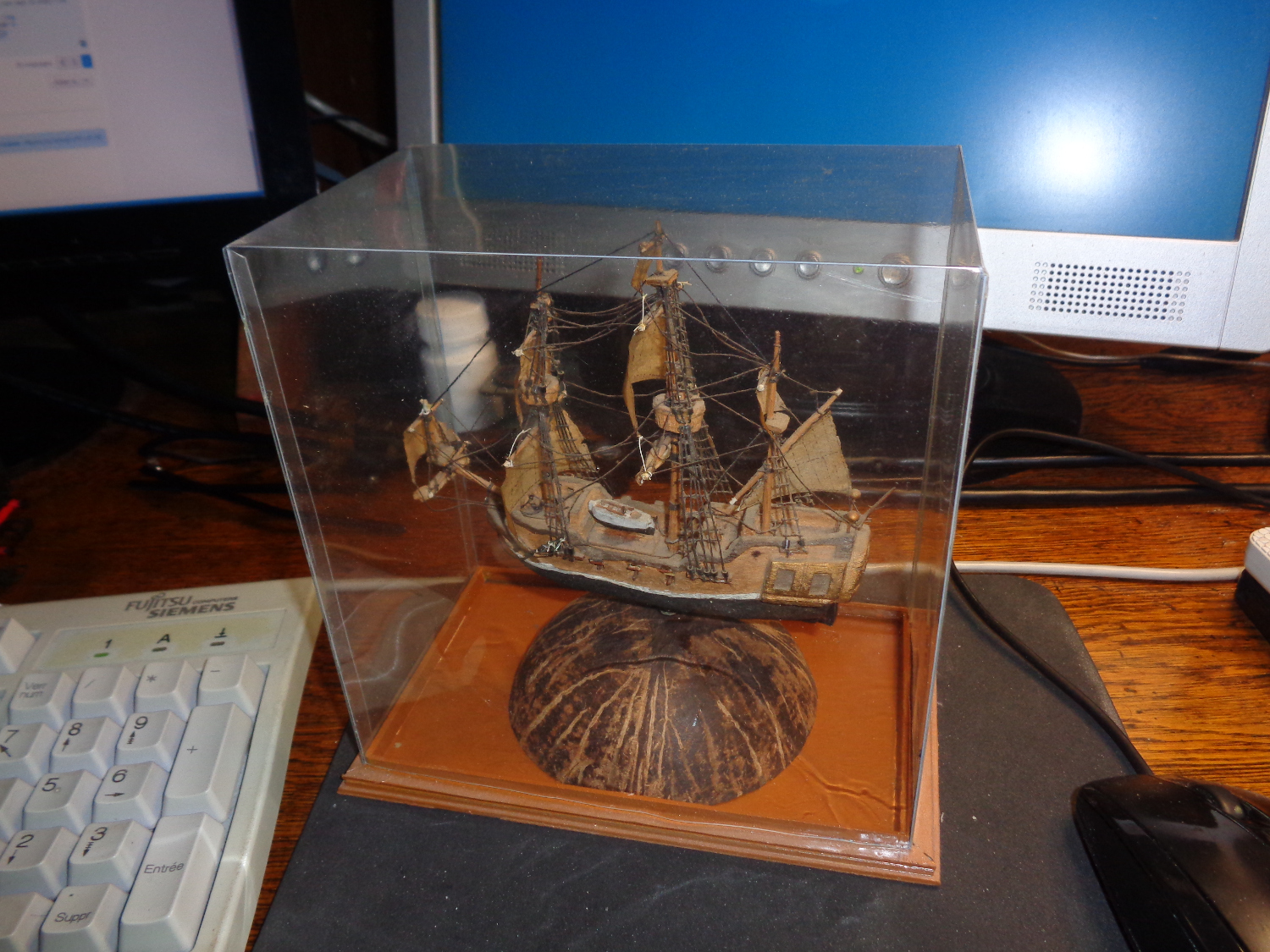

Et voilà le travail
la vitrine finie
la vitrine finie
Les enfants sont moins tentés de prendre le modèle dans leurs petites menotte perverses pour voir si le bateau flotte bien dans le bassin.

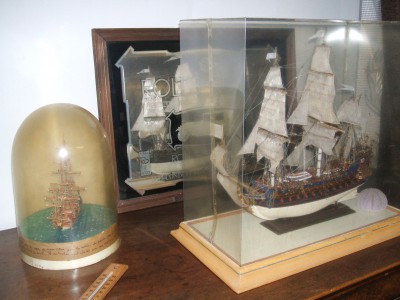

Et enfin, si quelqu'un sait où ils sont fabriqués, j'ai utilisé un emballage de poupée en rhodoïd formé à chaud. Les grands pères aimant faire pleurer leurs petites filles devraient en trouver sans trop de mal. L'embase est en polystyrène expansé.
Sur la photo, un emballage de poupée (1985) et le plus grand que j'ai fait en rhodoïd pour la Sirène de Heller (voiles en papier, 1997). Le socle est en carton, renforcé par des profilés de bois (décoration , grandes surfaces de bricolage).
à gauche emballage de poupée, à droite rhodoïd collé

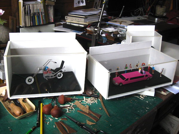

J'ai opté pour une autre technique, mais mes contraintes ne sont pas les mêmes. Je fais régulièrement des expositions dans des médiathèques (ou autres lieux) pour présenter mon travail d'illustrateur. J'ai donc fait des boites solides et légères, faciles à accrocher comme un tableau, pour empaqueter des saynètes en papier qui m'ont servi pour illustrer mes livres.
Je n'ai que deux surfaces transparentes (dessus et devant) réalisées en pmma (en 0,3 mm, plus transparent que le verre, et surtout qui absorbe 99% des UV qui détruisent les couleurs ce qui protège mes montage en papier). Le reste de la boite est en contreplaqué (idéalement couverture peuplier en 0,5 mm).

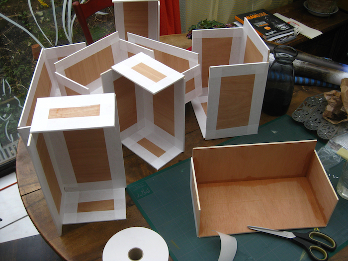

Les planches (trop fines pour y enfoncer des clous) sont assemblées avec du craft gommé blanc, et finalement complètement recouvertes de ce craft (j'aime bien l'esthétique de cette finition). Deux trous en haut de la planche du dos permettent d'accrocher la boite à des cimaises.
La boite en bois étant finie, je mets en place la saynète et ferme la boite avec deux plaques de pmma maintenues en place par des bandes de tissu adhésif (cela permet d'ouvrir facilement en cas de besoin).
C'est une technique assez rapide et très facile à réaliser.
