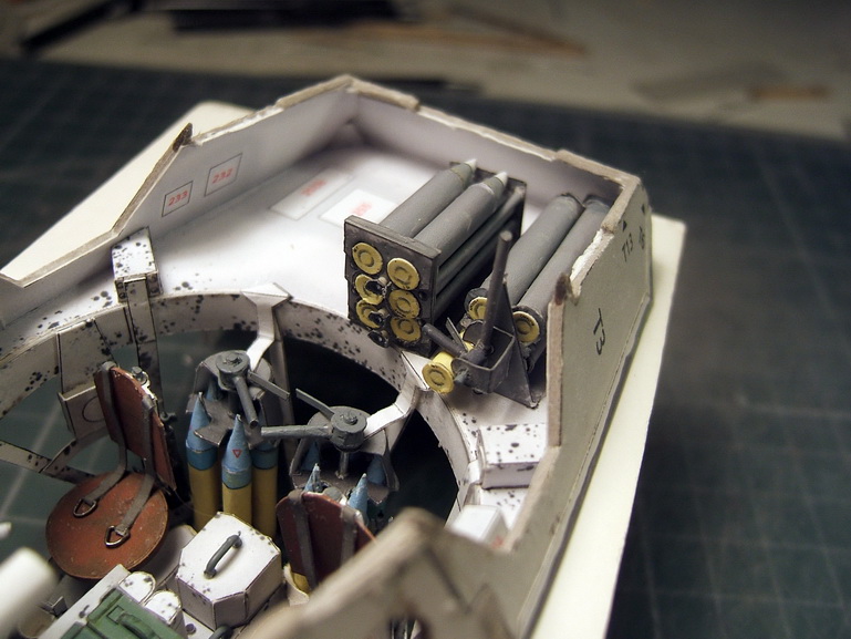

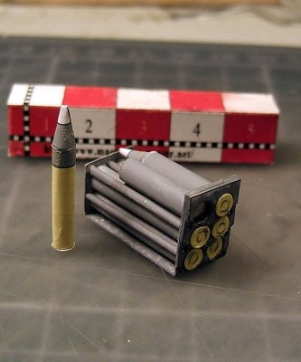

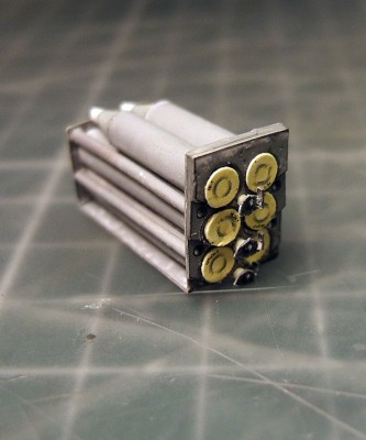

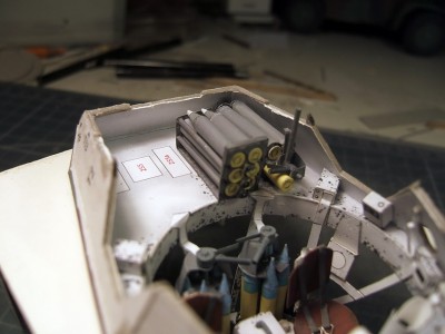

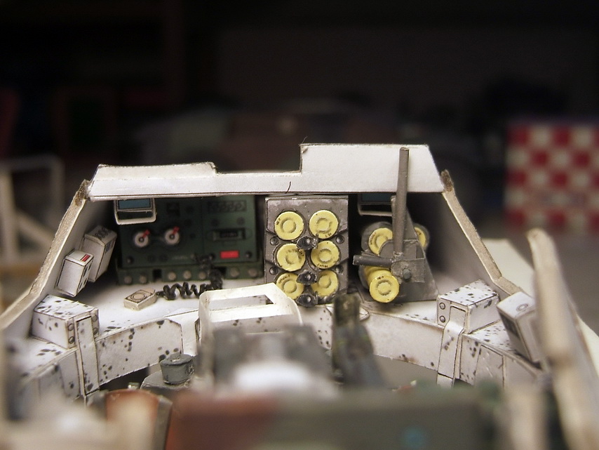

Comme promis le rack de stockage des obus perforants (vous pouvez en mettre d'autre si vous voulez :D :D )
Remarquez que les deux tubes de rangement en partie haute sont plus courts
ajout des système de verouillage des obus dans le rack
et pour en finir avec le stockage des munitions, mise en place du rack.

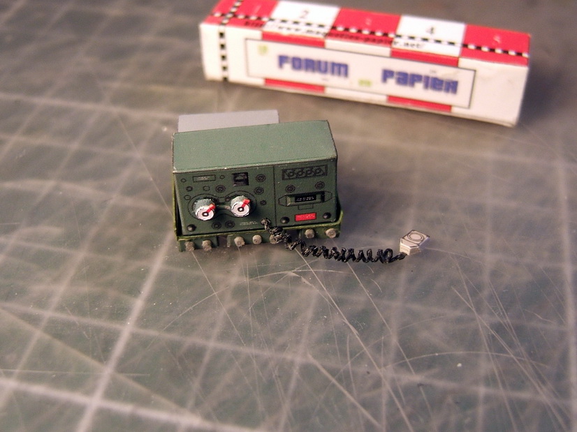

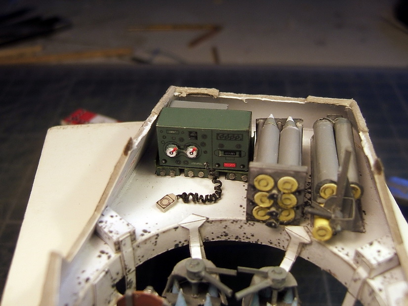

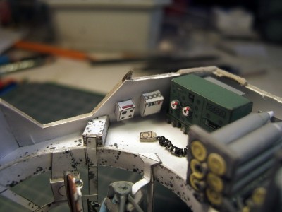

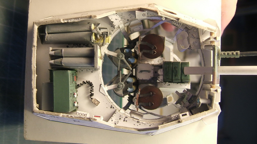

Pour finir, la radio.
pour le fil du micro: fil de coton enroulé sur un fil de fer puis encollé avec de la colle à bois diluée.
poste mis en place.
et, enfin, deux boitiers (n° 222 et 223) qui s'ils ne figurent pas dans les diagrammes mais qui sont repérés sur le revétement de la trourelle

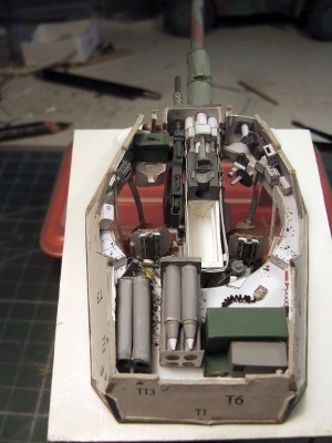

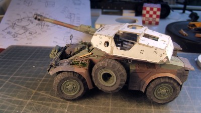

Voila qui termine l'amènagement intérieur de la tourelle. Il ne restera que quelque élément qui seront fixés sur le plafond avant sa mise en place définitive.
Un petit aperçu. C'est vraiment bien plein et il reste encore à placer le canon et la 12,7 :pfff:
Le prochain post montrera un montage qui est une vraie partie de plaisir (au sens propre comme au figuré :D :D ): Le canon de 90mm puis la mitrailleuse lourde 12,7
A bientôt :groupjump: :groupjump:

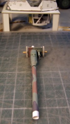

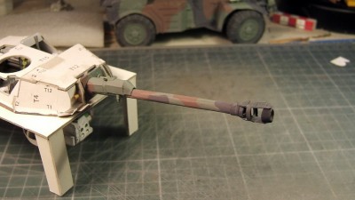

Bon qui dit obus dit canon pour s'en servir :wink:

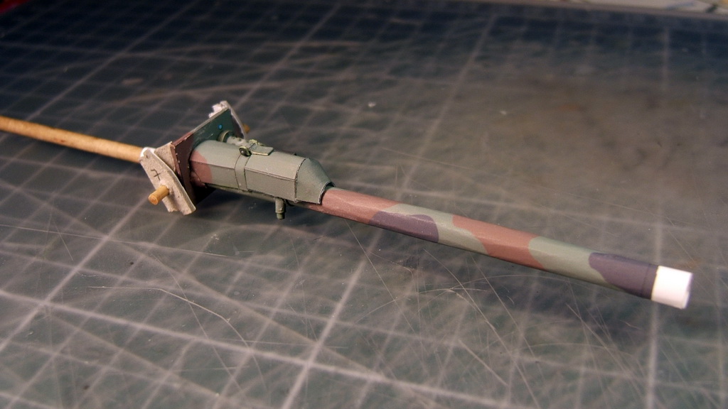

D'abord la sortie de la tourelle.

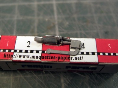

Et, en plus, il y a une partie mobile.
Ne me demandez pas à quoi ça sert, j'en sais rien :wink: :wink:
Pour finir le tube, la sortie avec son système anti-flamme (je crois :? )
Pas commode à réaliser :roll:

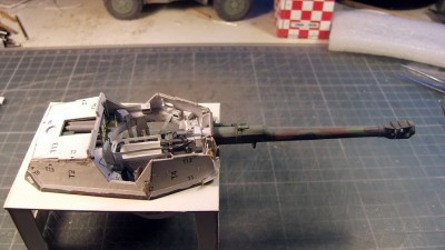

L'ensemble présenté provisoirement sur la tourelle.
Voila, la prochaine fois, la culasse et le panier de récupération des douilles.

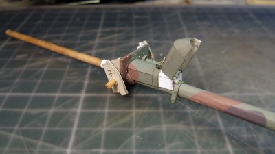

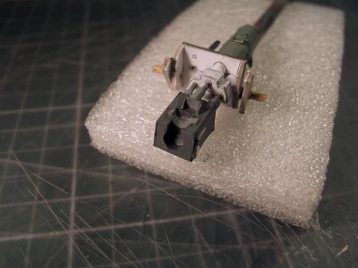

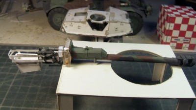

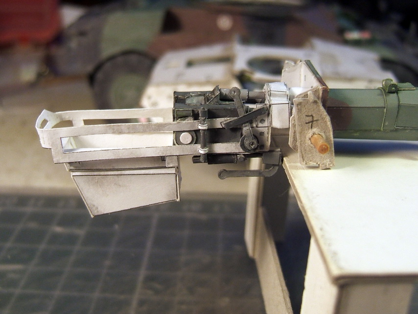

Suite du canon.
Pour la partie mobile sur l'avant du canon je pense que c'est la protection de la partie qui permet le réglage du frein de recule.
Pour la partie intérieure on débute justement par le systéme de frein de recule du canon.
Puis la culasse.

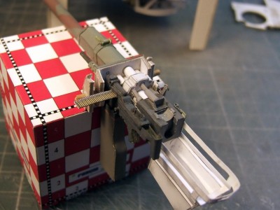

Et pour terminer l'ensemble le panier de récupération des douilles avec les commandes d'élévation du canon, d'ouverture de la culasse et autres.
C'est très petit :roll:
coté droit
coté droit
coté gauche
coté gauche

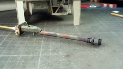

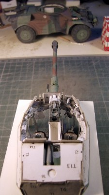

Et voila le canon terminé :groupjump:
Test d'insertion dans la tourelle. Il n'y a pas trop de place. Je pense que les personels de forte corpulance n'avait pas leur place dans ce genre de véhicule (à part le pilote) :D :D :D
C'est tout :D

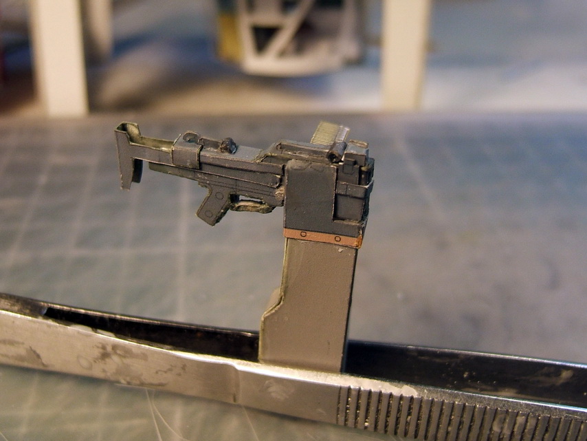

Message par pssorg »
Bonjours,

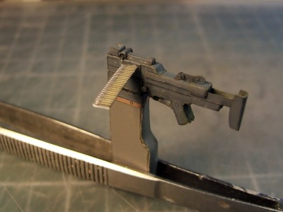

suite avec la 12,7
Vue gauche:
vue droite avec sa bande de munitions.

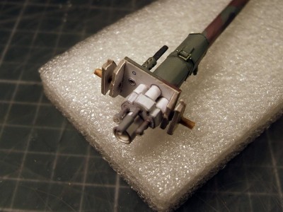

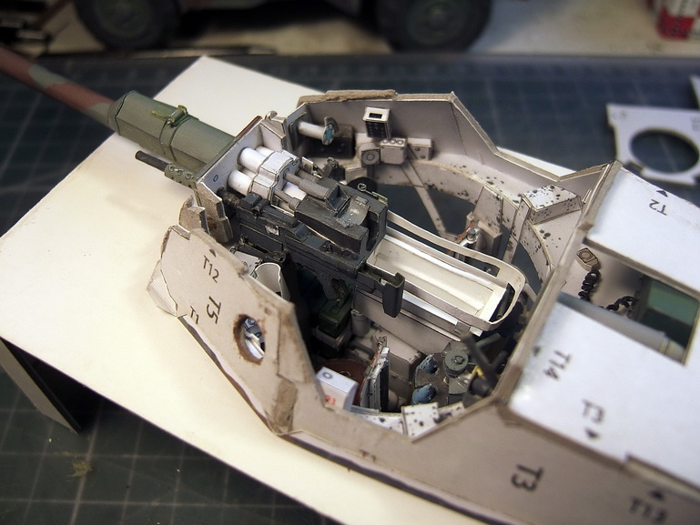

puis mise en place provisoire le long du canon (avant montage dans la tourelle)
Tout semble bien se passer et pourtant.... Le concepteur n'a pas tenu compte du retrait de la couronne de la tourelle par rapport à la plaque support du canon et de la 12,7 et celle ci ne peut pas être mise à sa place. La poche de récupération des douilles bloque sur la couronne :-@ :-@
Donc bidouillage en rallongeant le canon de la 12,7 d'environ 2,5mm et la ça va :(
Il ne reste plus qu'à installer la réserve de munitions le long de la mitrailleuse et l'aménagement principale de la tourelle est terminé.

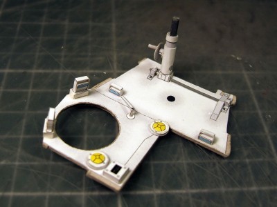

Bien pour terminer l'aménagement intérieur de la tourelles: Les équipements du plafond.
Pour la partie arrière j'ai exclus l'extraction d'air et le boitier de raccordement de l'antenne qui sont complètement cachés derrière le rack de munitions et le poste de radio.
Seuls sont réalisés les deux périscopes arrières (devant le poste de radio et au dessus du barillet.
Sur la partie avant: le système d'élévation du canon, les deux plafonniers, la poignier d'ouverture de la trappe du tireur et les différents périscopes avant et latéraux.
