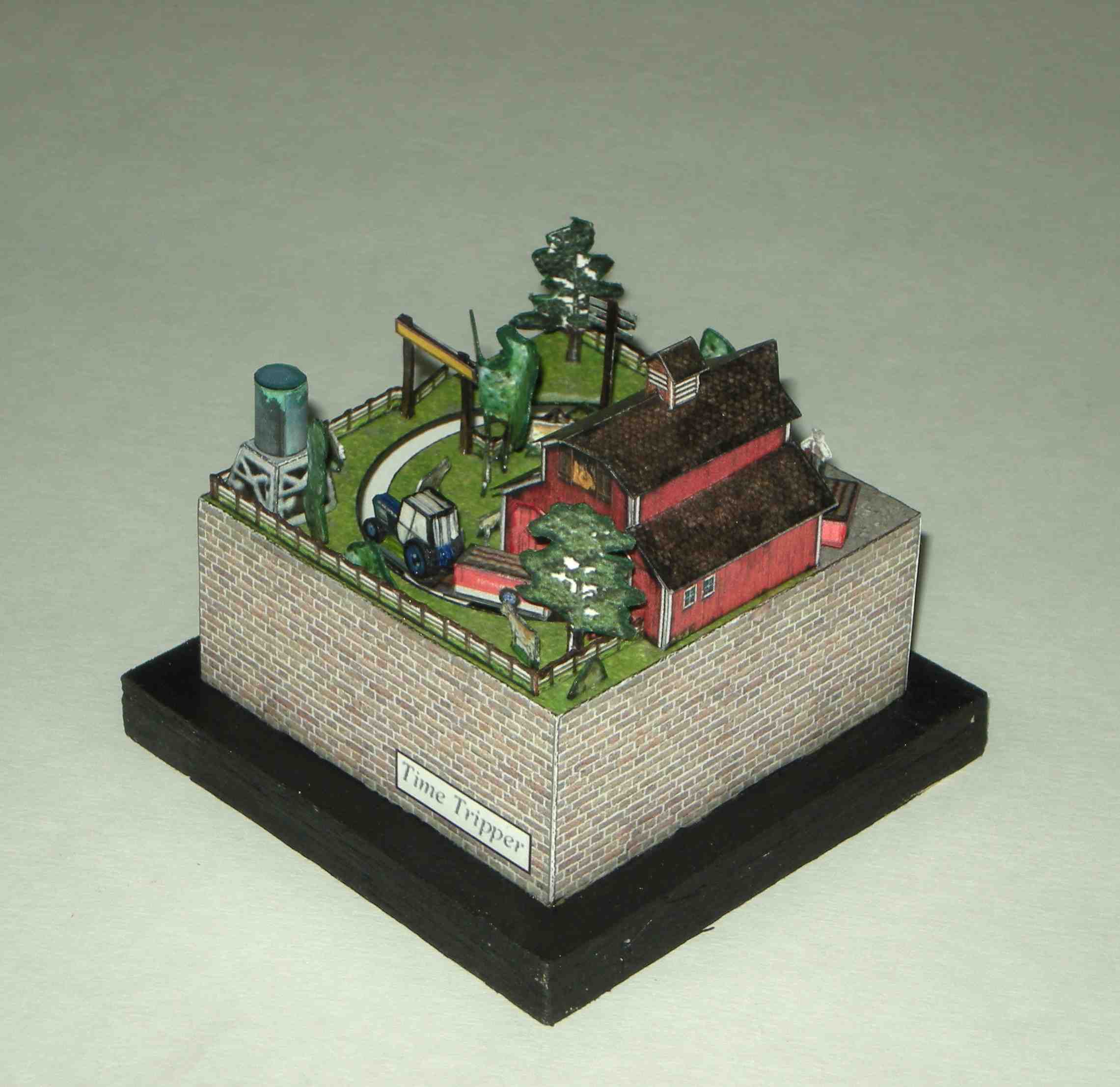

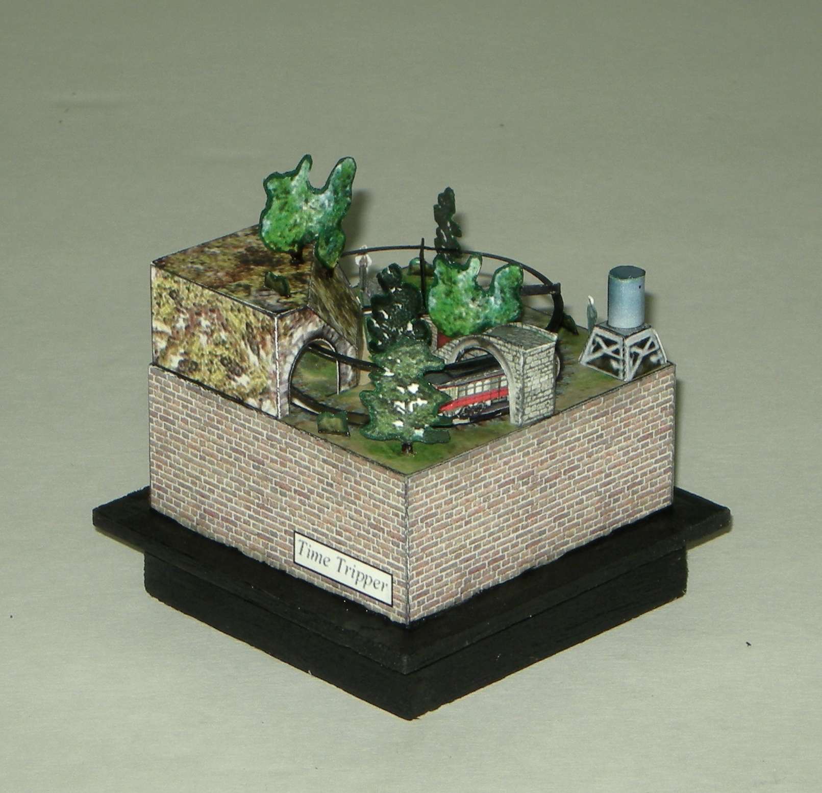

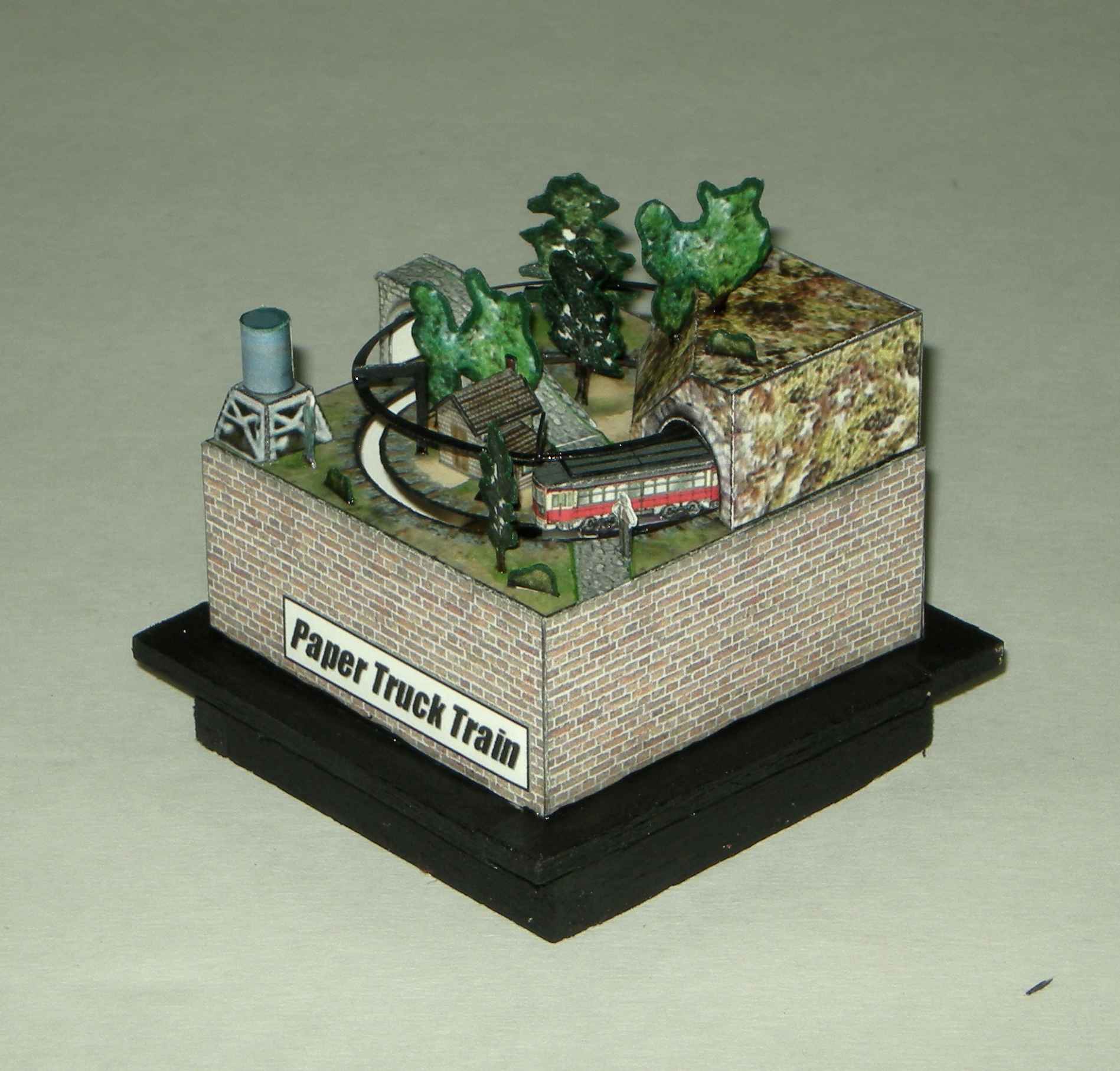

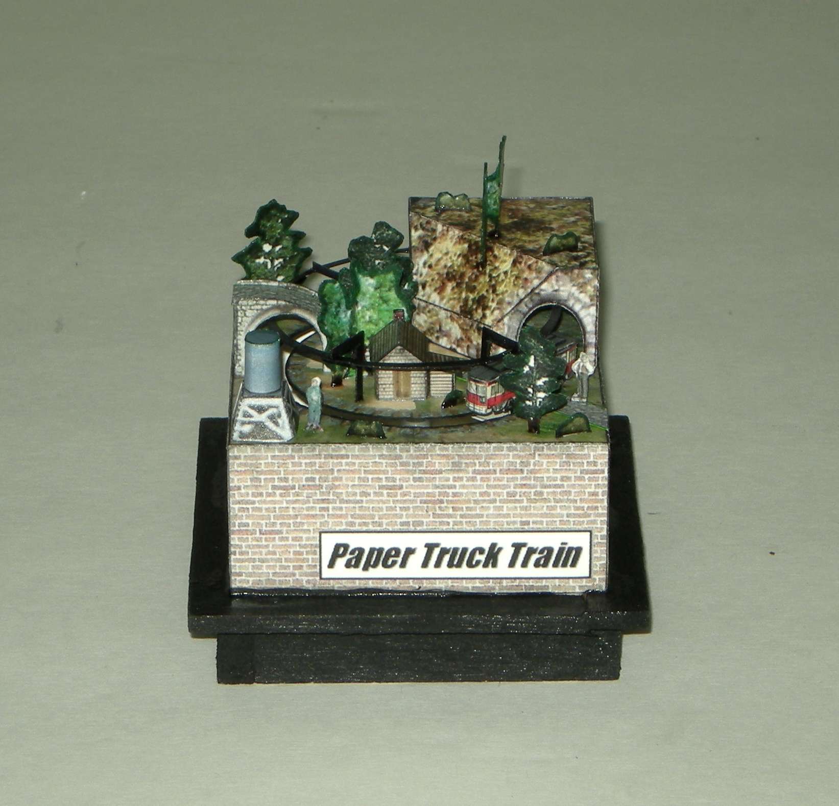

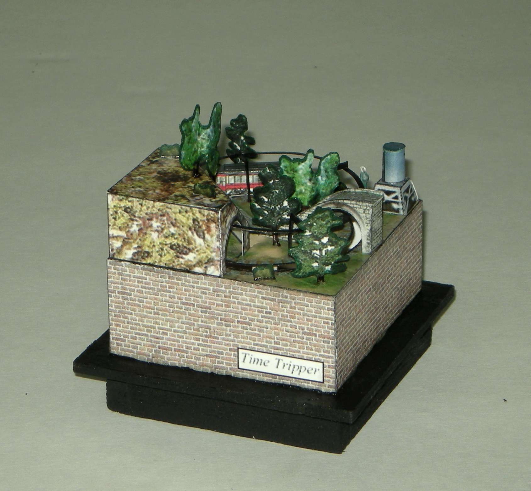

Si ça plait ......en voila un autre
Le paper truck Ferme .
Toujour 6.5 cm. mais construction plus délicate .
. . . . Je vais devoir trouvé des horloges à la caisse
Trac
Trac

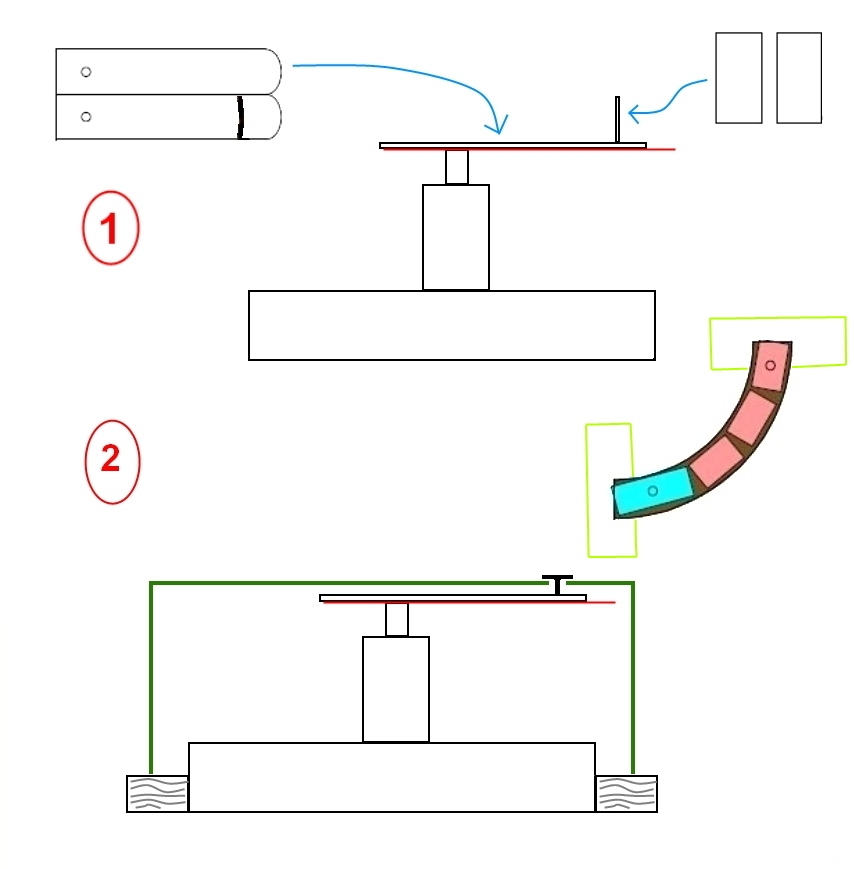

J'ai une petite question :
J'ai fais ma version qui mesure 6 cm, mais j'avoue que j'ai du mal a placer le train.
La trotteuse n'a quasiment pas de force sur une pendule. Au moindre frottement sur la parcours, ne serait-ce d'1 mm, le train a tendance à s'arrêter...
J'ai essayé une autre méthode en obligeant l'aiguille a "pousser" le train plutôt que de le mettre dessus mais il s'arrête toujours une ou deux fois sur le parcours.
Comment fais-tu pour qu'il tourne bien ?

Pour kapout
No: 1
Il faut monté la grande bande sur l'aiguille ,
puis la petite bande .
Placé le boitier et faire tourné , le mouvement doit être
très libre , voir à gardé une espace entre le boitier et l'aiguille .
No: 2
Apprêt tout les ajustements , collé le boitier sur la base .
Faire tourné , Le mouvement doit être très libre .
Coupé la petite bande à environ 2 mm aux dessus de la texture du boitier ,
placé le train avec une bande de papier à chaque extrémités ,
puis retiré apprêt séchage .
Normalement tout tourne très librement .
Voila une image comme exemple .
. Le premier est toujours plus diffiçile .
Trac
Mais probablement un autre modèle Tramway ou Bus .
Pour kapout
No: 1
No: 2
Trac
