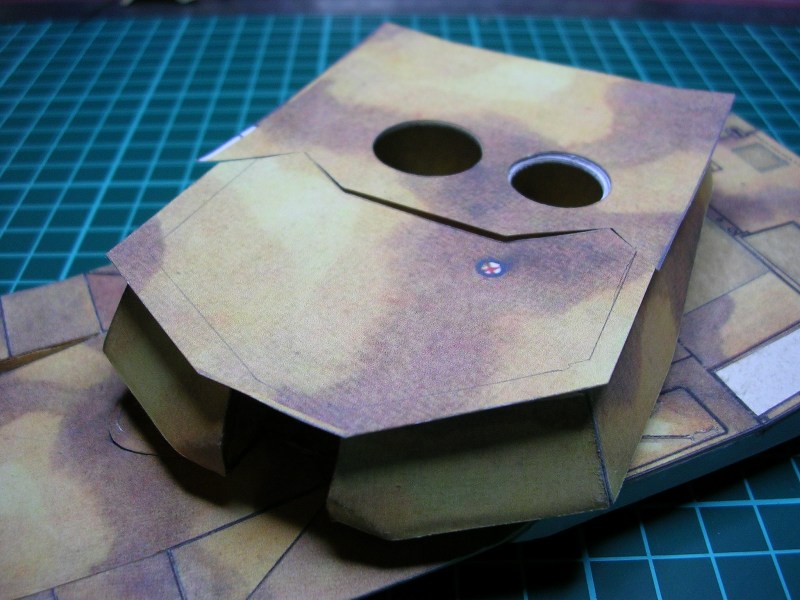

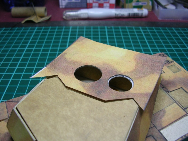

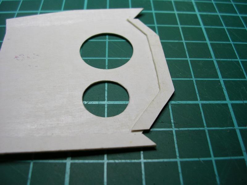

- donc , la suite en photo , et commençons par le dessus de la
tourelle que j'ai redessiné ;
et j'ai appliqué la technique des languettes.

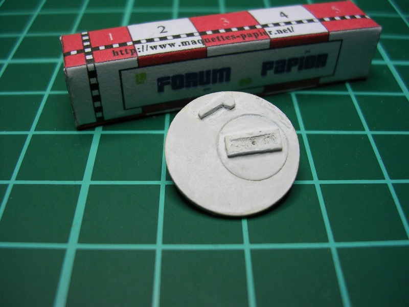

- détaillage de l'intérieur de la dite trappe ;
- la trappe du chef , plus le détail intérieur, avec sa future articulation ;

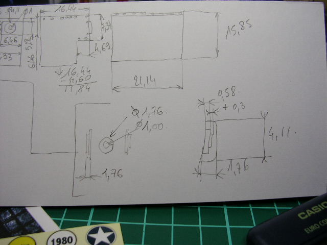

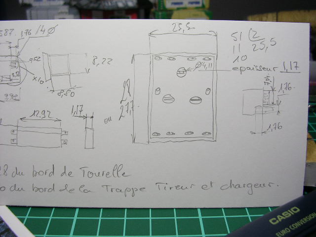

oui , merci Michel , et d'ailleurs je suis obligé de recalculer toutes les
cotes , vu que sur les planches d'origine et les planches de mon
magazine , les différences sont assez significatives !
et c'est pour cela que ma vitesse de réalisation et si lente ;
- entre les recalculs , les découpes , le dessin , l'ajustage , etc ... j'ai
parfois l'impression de mettre des siècles ...

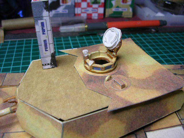

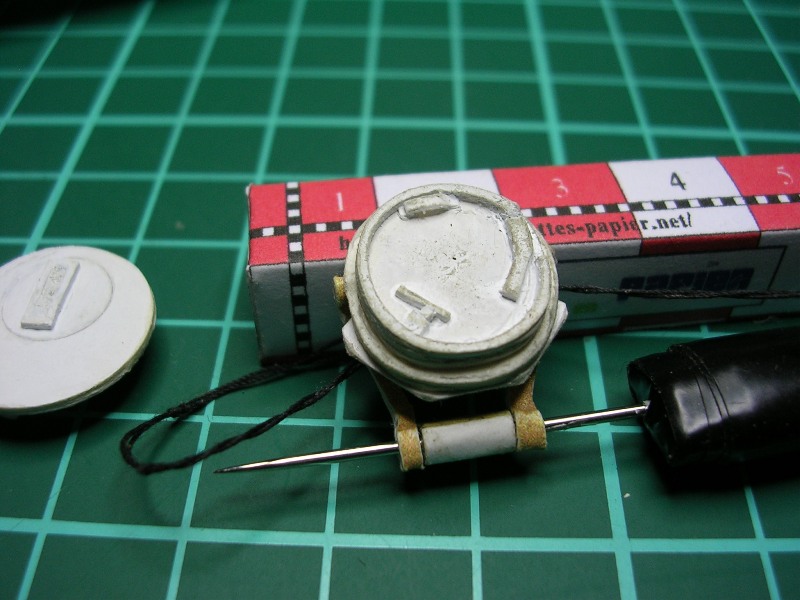

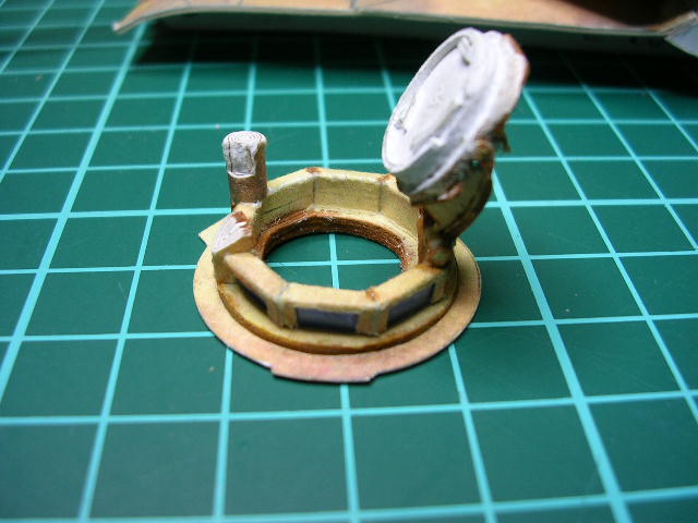

celles-ci vous montrent la trappe du chef de char finie , avec son
articulation fonctionnelle ;
fermée.
ouverte .
en situation .

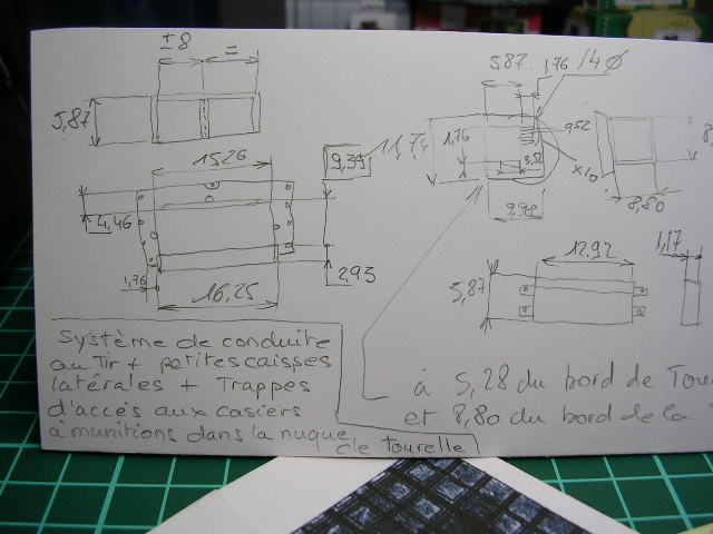

- et là , pour rejoindre ce que je disais à Michel , un ptit éventail de
mon travail de refonte des pièces du char ;
- pour cette partie , environ 1h30 de travail , entre les prises de cotes
sur les planches du magazine , re calculs , plus dessins et cotation ..
- et zou ! garçon la suite ;
- ici , le système de conduite de tir du chef de char , pièces découpées
et pliées , plus les trappes de fermeture avec leurs axes en cuivre .

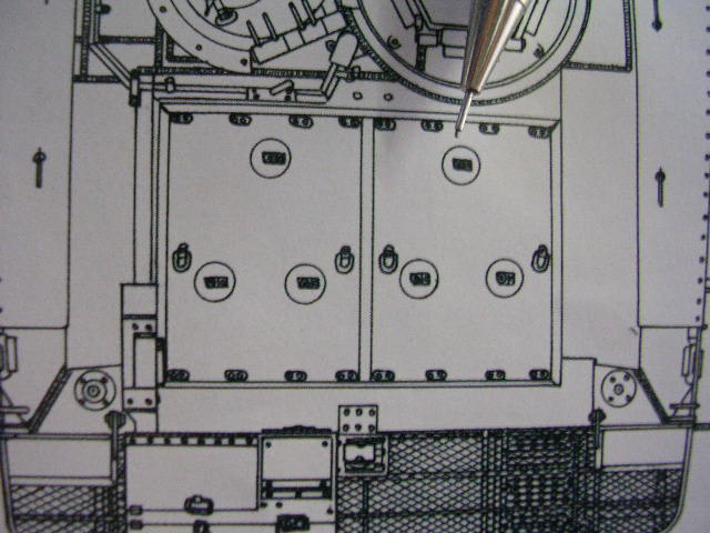

- pour vous repérer , voici les parties concernées , suivez le bout des
outils ;
ici , la pointe du critérium .
toujours le critérium .

- là , les ptites caisses qui doivent prendrent place sur les côtés de
la tourelle , regardez au-dessus des cables de remorquage;
- et voici les pièces découpées et pliées ;

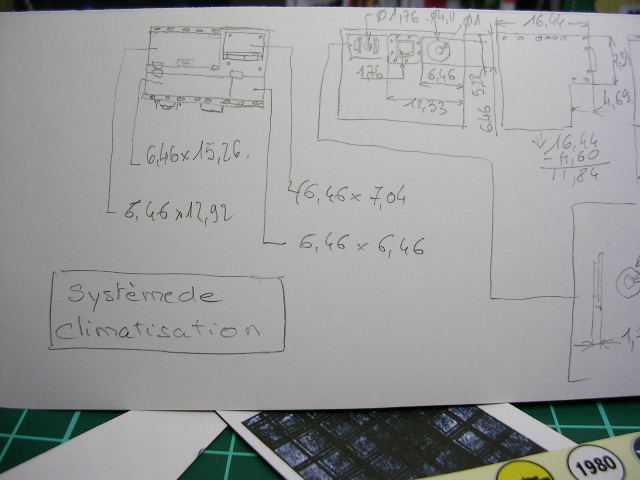

- la suite à venir ;
la climatisation .
- les trappes d'accés des casiers à munitions de la nuque de tourelle ;
