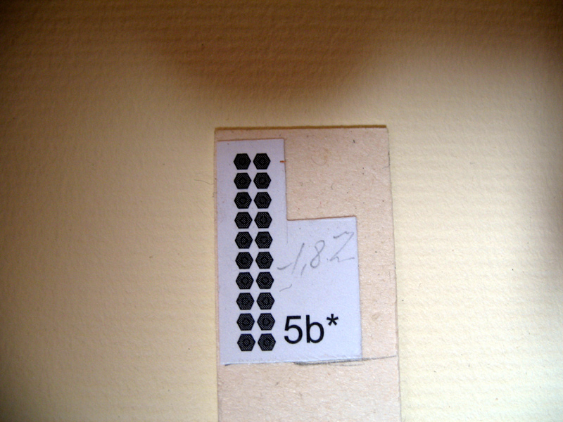

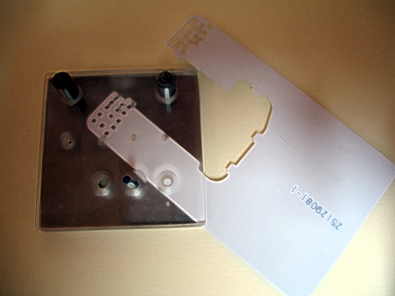

Bonjour, pour reprèsenter les têtes d'ècrous, deux solutions :
Utiliser un emporte pièce bien connu des modélistes plastique
on glisse une carte en plastique (pèrimée de téléphone, de crédit ou autre) entre la plaque en acier et celle transparente , un coup de marteau sur la cheville et on a un ècrou (7 tailles différentes possible)
ou on scanne un modèle du kit :
On duplique au nombre d'exemplaires dèsirés, on colle sur le carton indiqué (ici 1* donc 0,5 mm) et il ne reste plus qu'a découper.

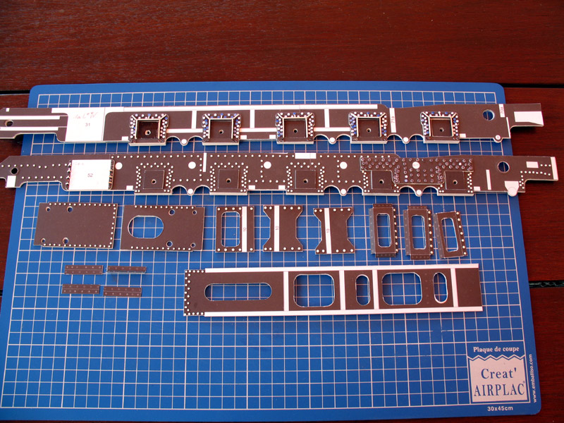

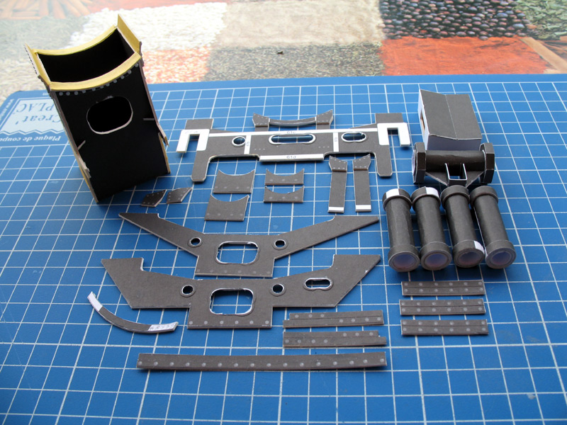

Bonjour, divers éléments du chassis
Découpage de 142 piéces
Fabrication et collage de 1480 boulons....
A suivre

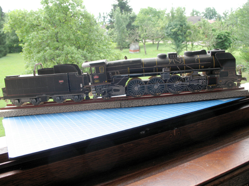

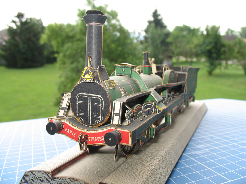

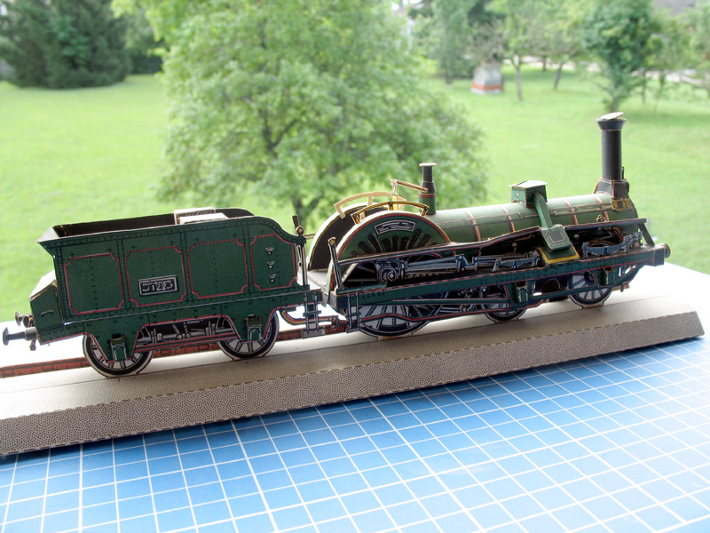

Bonjour, la T2 avance doucement, pour patienter voici les locos produite par la vie du rail vers 1970:
Elles datent de cette époque (pas trop mal conservées pour des maquettes de presque 40 ans)

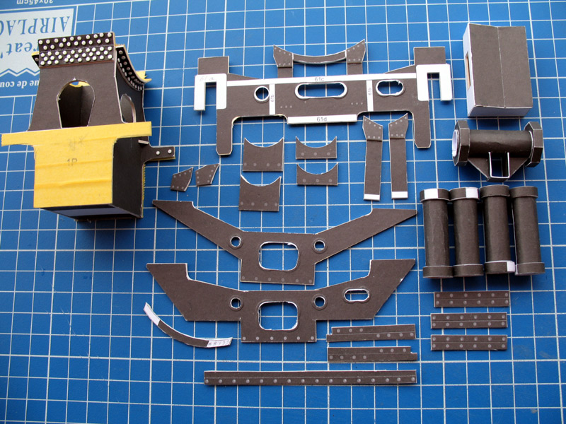

Bonsoir,
de nouvelles pièces du chassis
pour l'ensemble de gauche : + 186 rivets
soit un total de 160 pièces découpées et contre collées sur carton
et 1640 rivets ou têtes de boulon collés .
à suivre

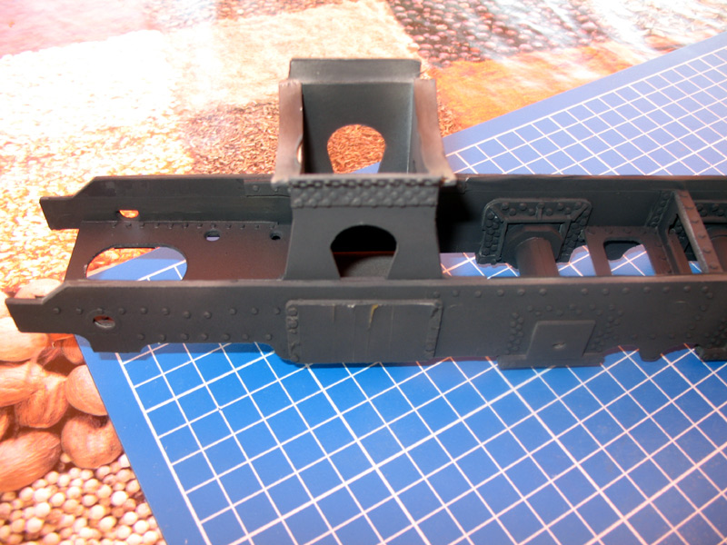

Chassis suite
Message par MauricePoisson »

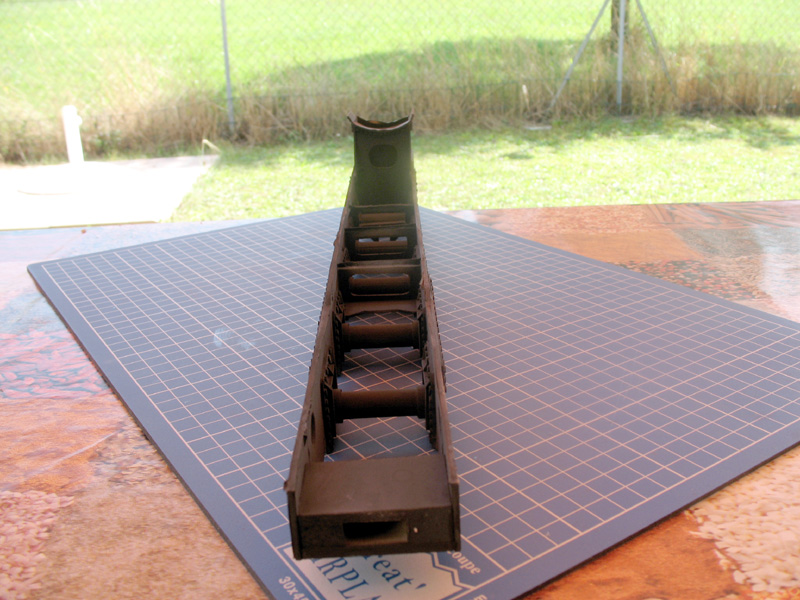

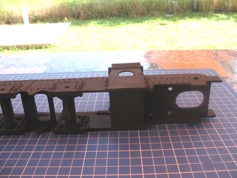

Bonjour à tous reprise du montage, assemblage de divers éléments du chassis et mise en peinture .
A suivre
