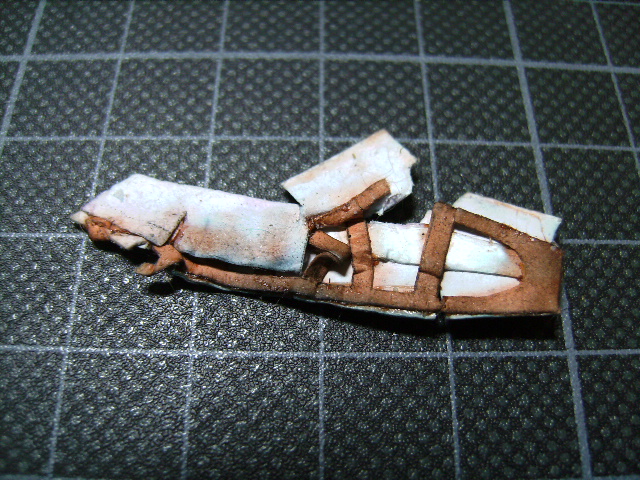

Petite énigme. J'ai trouvé ceci en fin de chantier au pied de mon bureau, une pièce de l'Admirable que mon jeune chien a gentillement machouillée. Mais de quoi peut-il s'agir?
Autre photo à suivre...

un canot ?

Bien vu. Et oui il s'agit bel et bien du sister ship du canot de sauvetage :
Triste fin...

Une barque ?

Dragos a écrit :Une barque ?
Oui. C'est le deuxième modèle que j'ai fait (pensant faire mieux que le premier) et dont je ne me suis pas servi en définitive.

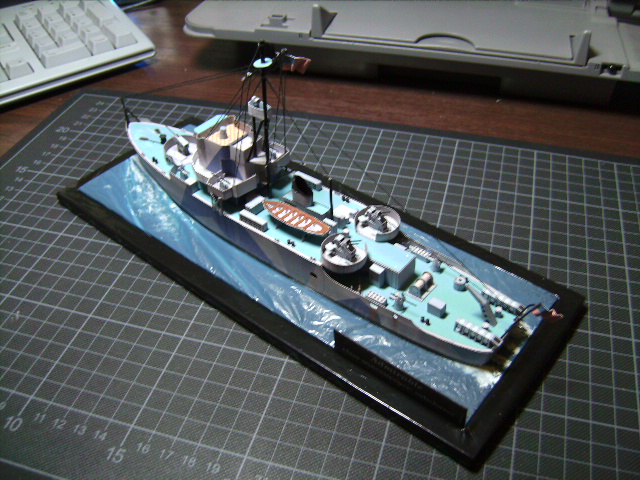

Comme je l'avais dit j'ai offert ce bateau à mon père, féru de marine, pour Noël. J'ai réalisé un socle et mis le tout sous vitrine :
Deux pièces de carton plume (3,5 mm) contrecollées dont l'une a été préalablement évidée.
Puis réalisation de la mer en relief sur la partie découpée :
Pour cela j'ai utilisé un morceau de sac plastique bleu translucide simplement superposé (pas de colle) avec un morceau de sac de poubelle noir pour donner de la profondeur. L'ensemble est fixé simplement avec de l'adhésif au dos de la plaque de carton plume. J'ai pincé le plastique bleu à une extrêmité pour simuler les vagues.
Puis J'ai évidé le carton plume au dos en otant le papier et un peu de mousse à l'emplacement des punaises celles-ci étant destinées à la fixation du navire.
Ensuite j'ai tamponné légèrement les vagues et la coque de peinture acrylique blanche avec un pinceau brosse pour simuler l'écume.
J'ai réutilisé du sac de poubelle noir pour couvrir le reste du socle. Enfin j'ai fixé le bateau sur les punaises, réalisé un petit écriteau (avec un traitement de texte) plié en deux et glissé dans la fente entre les deux éléments du socle collés.

La vitrine est en plastique semi-rigide. Il s'agit d'une boîte ayant contenu des échantillons de thé et achetée en grande surface.
