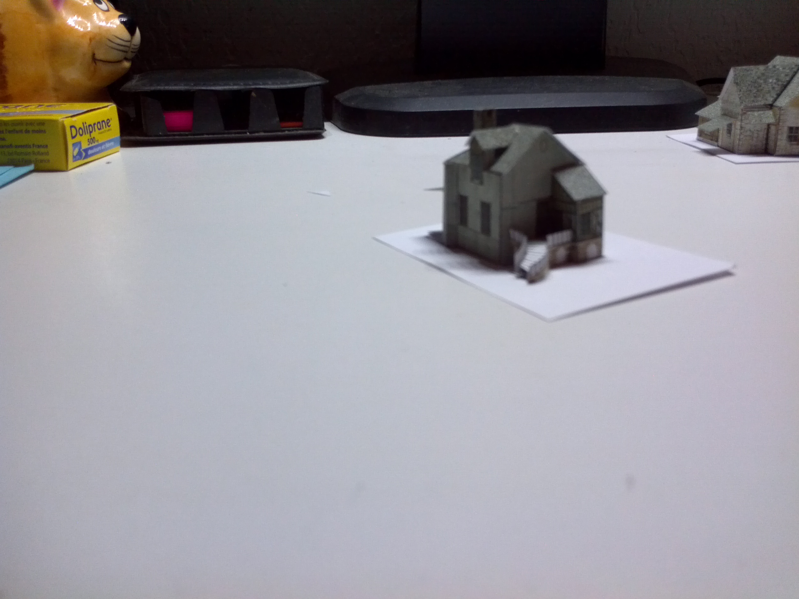

boulette dans mes explications...
le premier essai des postes de gardes est devant, le deuxieme au milieu, et le troisième au fond...
la pyramide, elle, tombe impec du premier coup ;

Le premier sur la photo, dit raté, est en décor final et les 2 autres en support ?
Celui du fond parait pouvoir recevoir au mieux le toit en pointe ...
Tu n'auras plus qu'a récupérer les faces du premier pour les recoller sur le dernier ?
En attendant, c'est un super boulot !

bonjour, Michel
c'est exactement ça... j'ai commencé par un essai avec un modèle fini, mais le toit n'allait pas ; comme je me suis mis aux gabarits entre-temps, j'ai rectifié et arrangé le modele avec un gabarit... ça évite l'encre pour les façades à imprimer pour rien.

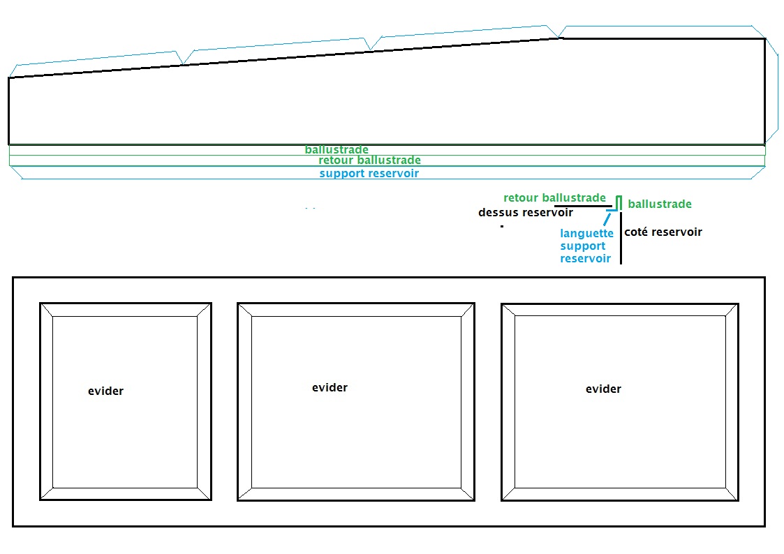

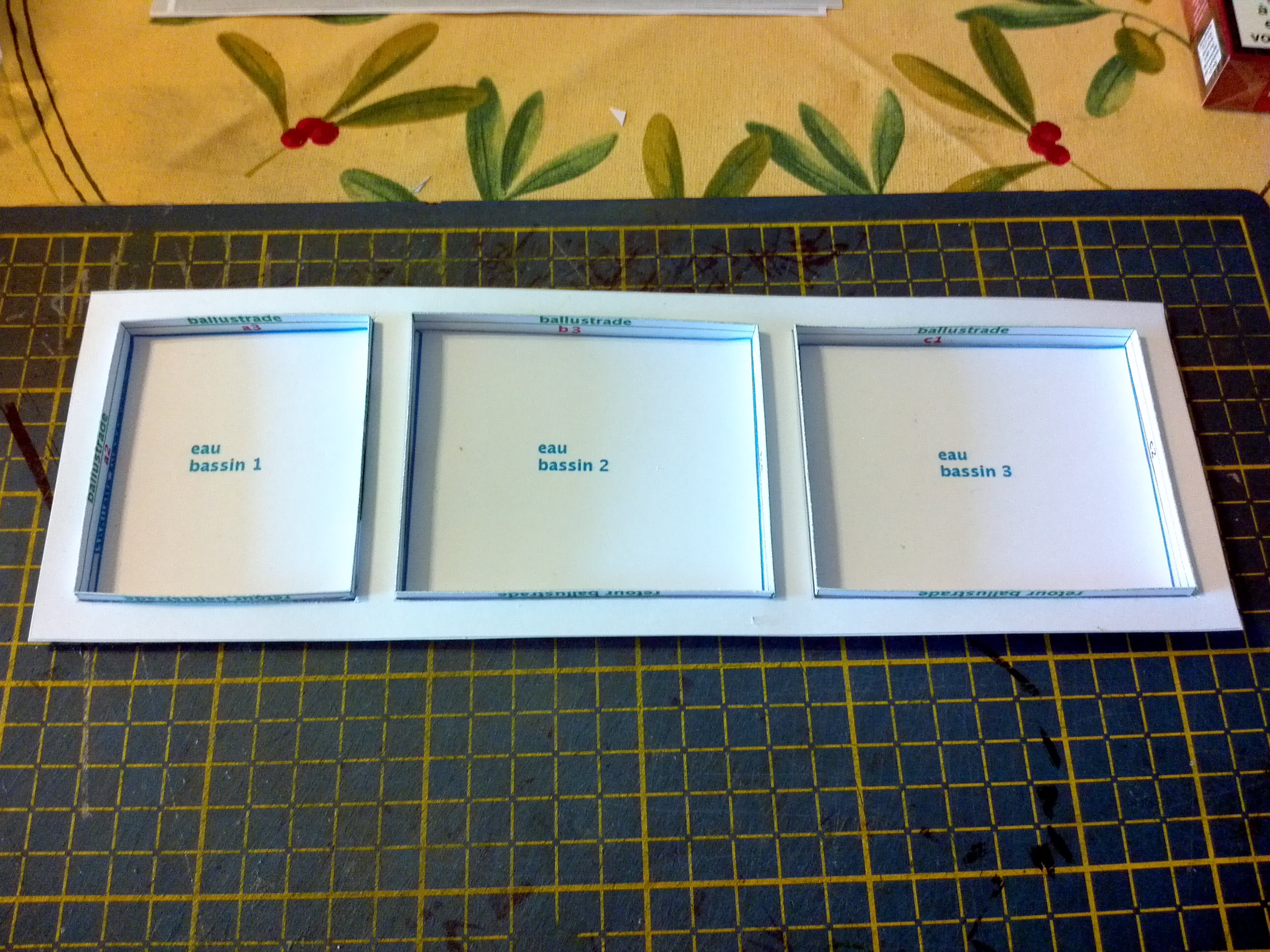

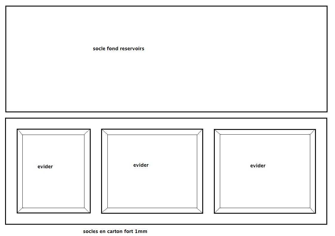

bonjour à tous,
suite du chateau primitif agrandi...
les reservoirs :

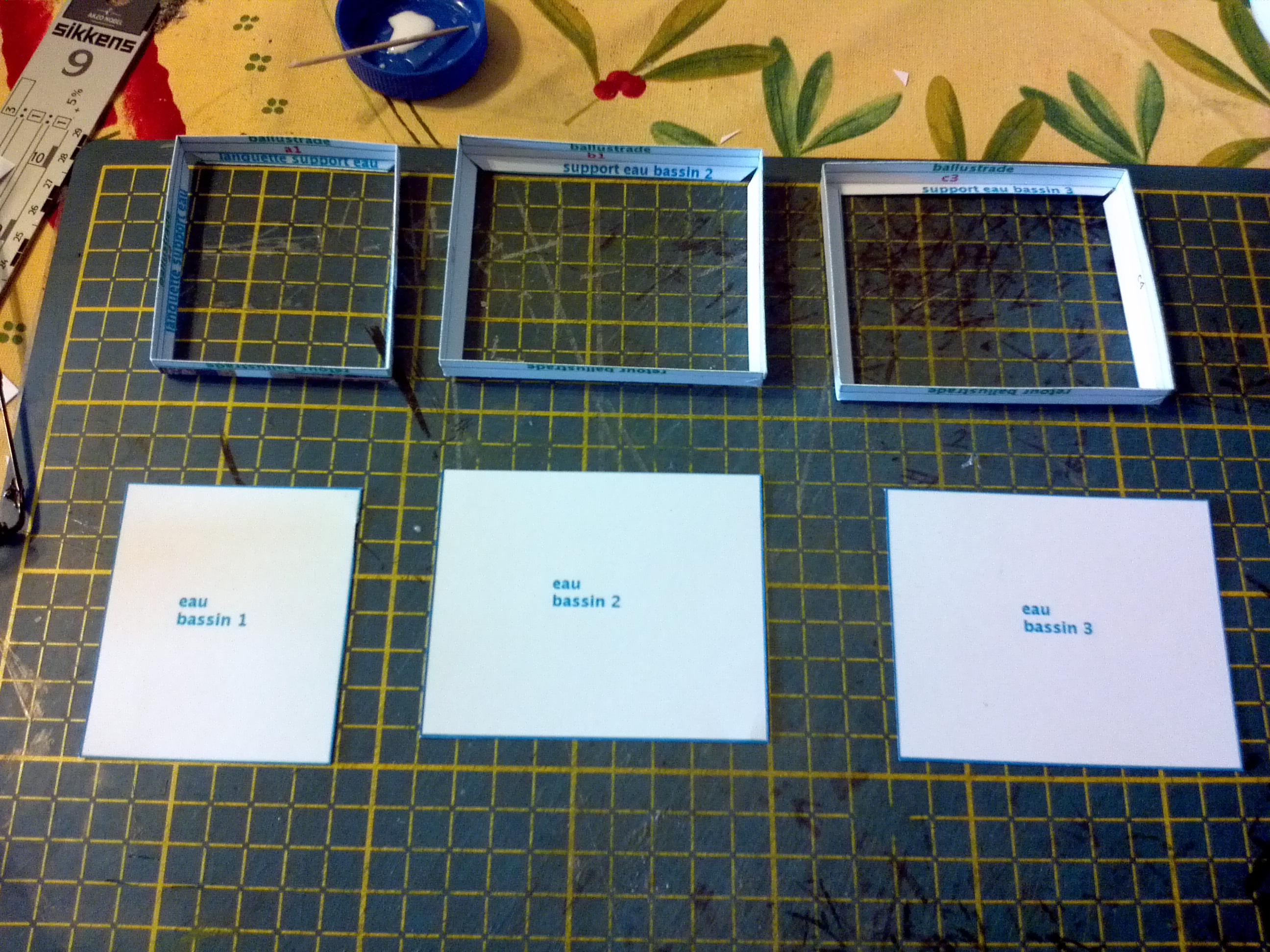

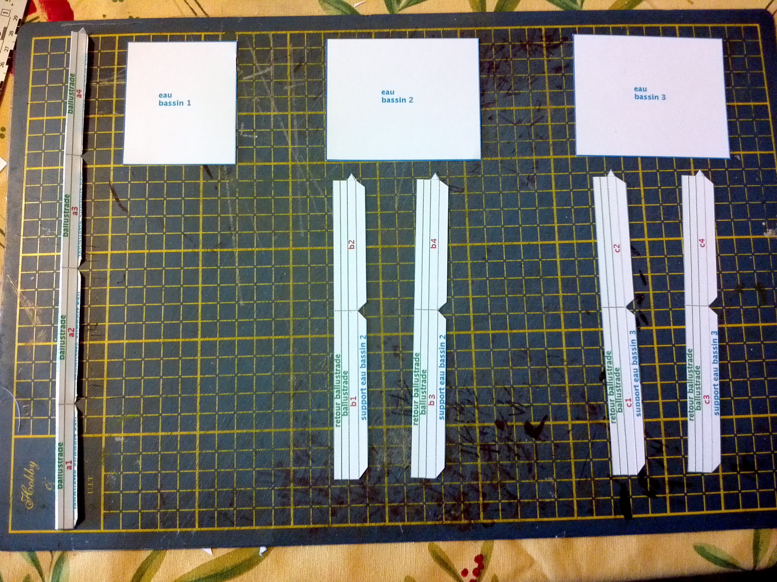

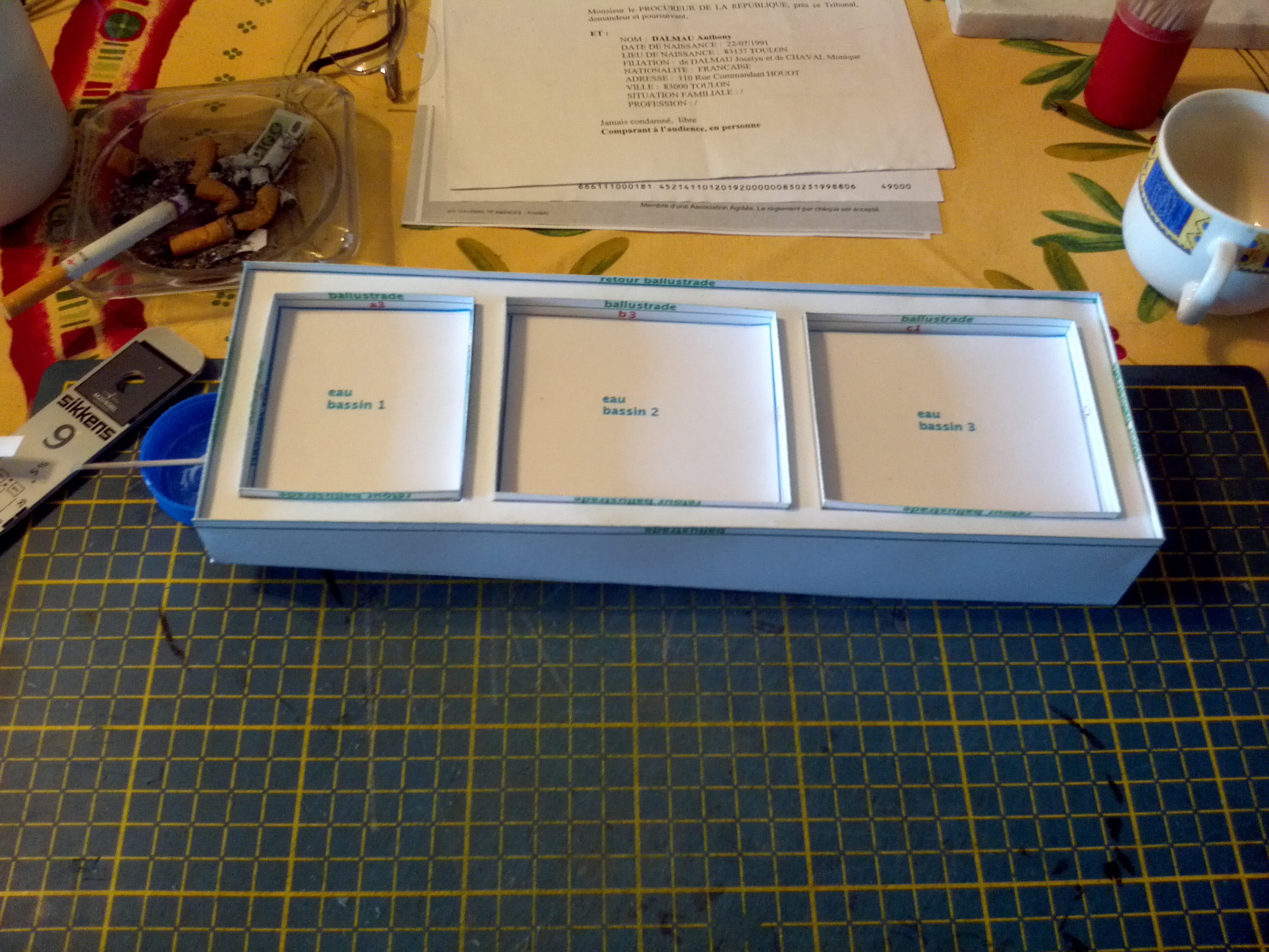

montage du reservoir
j'ai galéré au montage des reservoirs...
pour un montage plus facile, faire d'abord les bassins, puis coller les 4 cotés, ensuite coller les cotés entre eux, et enfin coller le fond ; je parle evidement des morceaux des reservoirs et pas des bassins...

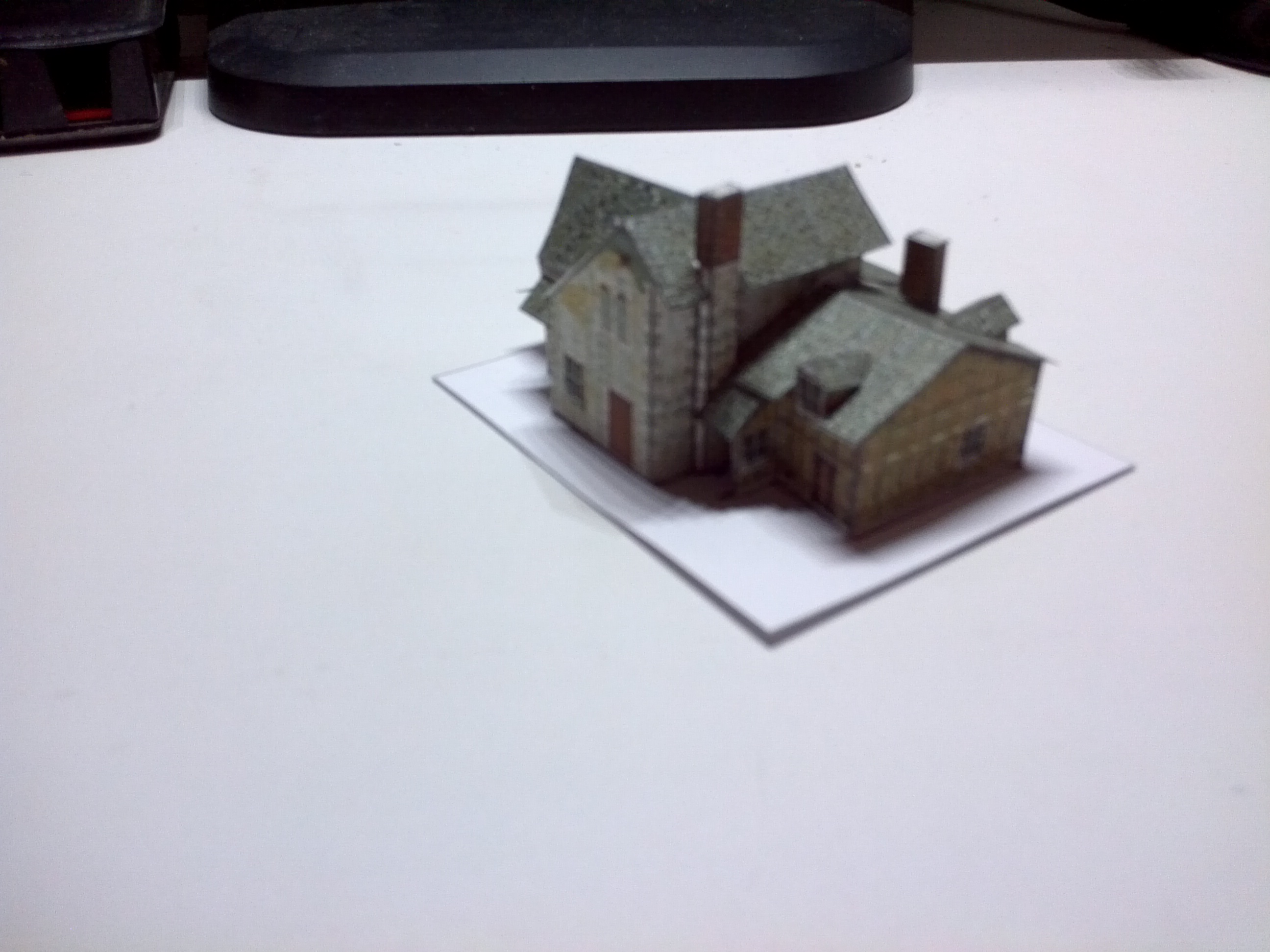

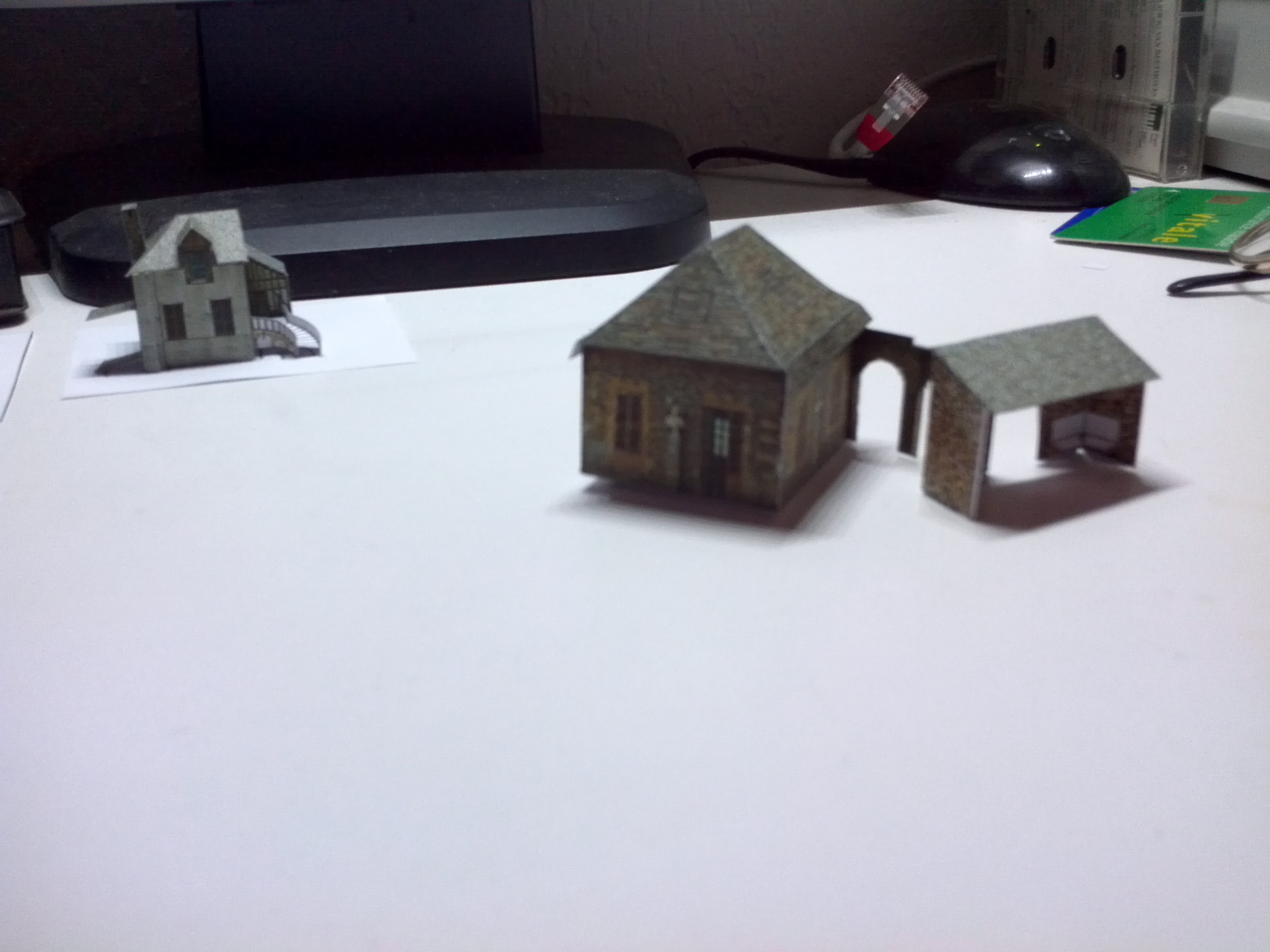

Bonjour à tous,
Tout d'abord, j'aimerais souhaiter à toutes et à tous tous mes meilleurs voeux de santé, bonheur et prospérité, pour cette nouvelle année ;
je porte simplement à votre connaissance le fait que, tout en continuant le socle du château agrandi, j'ai commencé à m'attaquer ay hameau de la reine...
quelques maisons sont faites, au 1-200 èmé toujours...
j'ai mis les premières maisons finies en téléchargement dans "nos maquettes à télécharger" rubrique "architecture", comme d'hab ;
vous y trouverez pour l'instant
- la maison du garde,
- la laiterie de propreté,
- le boudoir ;
je suis sur la tour de Marlborough (bonjour la prise de tête pour appréhender les formes à cette échelle...), et sur la maison de la Reine ;

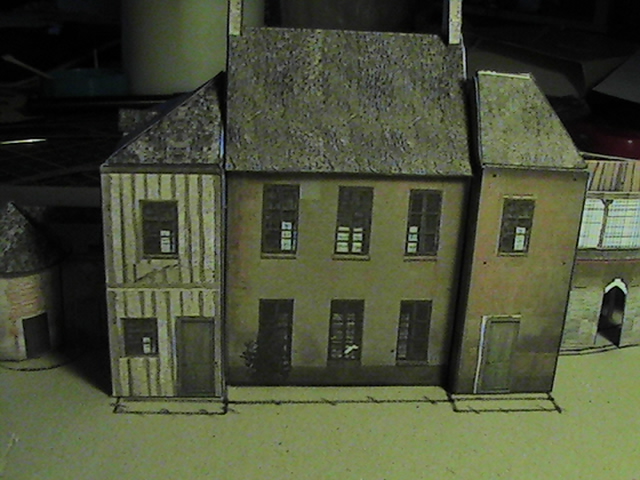

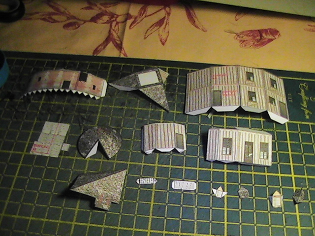

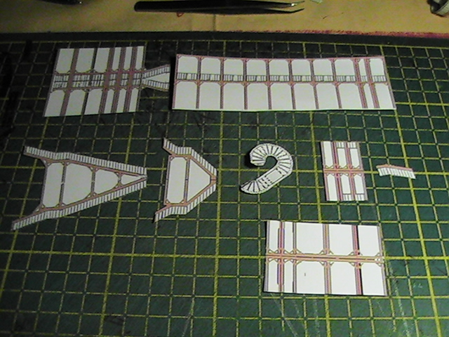

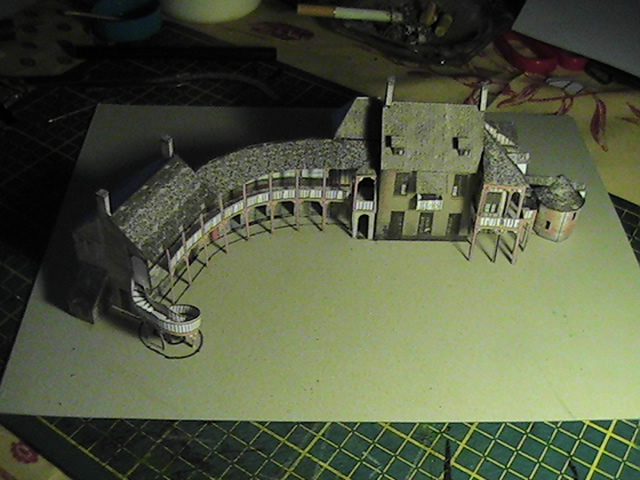

bonjour à tous,
j'ai terminé la maison de la reine du hameau de Versailles au 1-200, comme toujours...
quelques photos du résultat...
