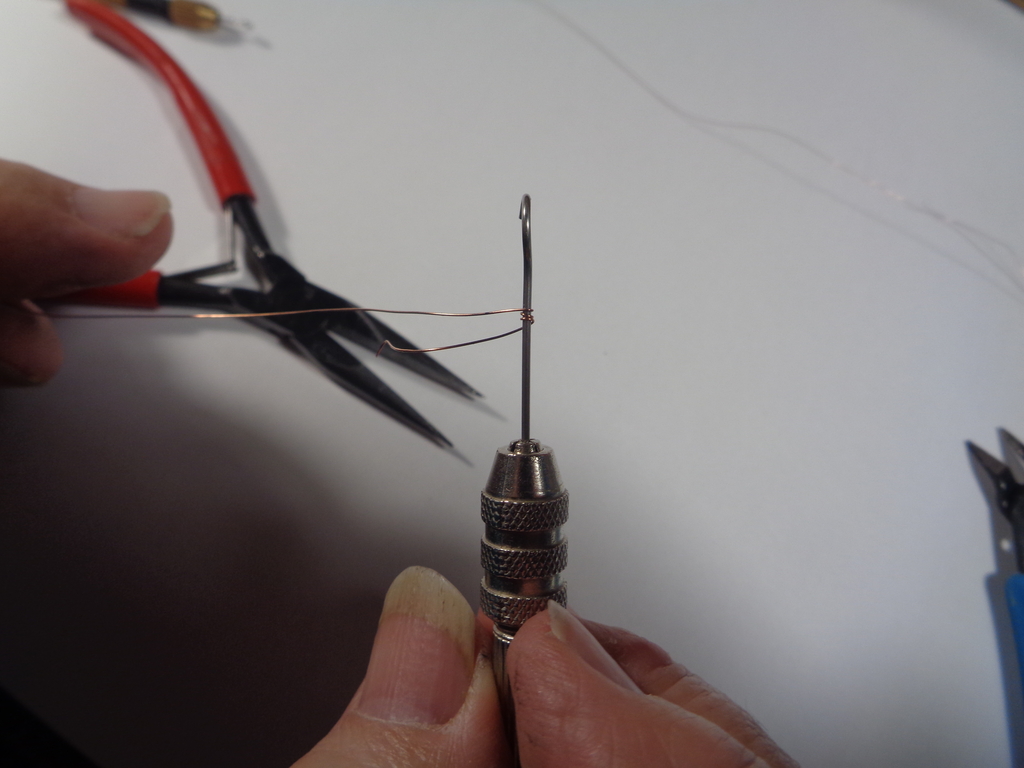

Je poursuis dans les fausses poulies.
Je réserve en principe ce que je viens de décrire aux petits anneaux. Pour les poulies où on besoin de plus d'épaisseur, je procède comme suit:
Je fais trois ou quatre tours autour de la tige du crochet
poulies
poulies
voilà ce que ça donne
trois petits tours
trois petits tours
Je fais glisser les tours jusqu'au crochet
Comme pour les anneaux je dispose de plusieurs diamètres de fil et de crochets
Je prends les fils d'entrée et de sortie dans une petite pince
Et je tourne
Les tours de fil autour du crochet donnent de l'épaisseur. Ensuite, on pourra estroper la poulie, la peindre, la déformer un peu, et même se servir de la queue torsadée pour faire une poulie à crochet qui ira se prendre dans des anneaux. C'est le cas des palans de la barre et ça pourrait l'être pour les palans des canons. Mais là, j'ai fait autrement...
Je continue juste après.

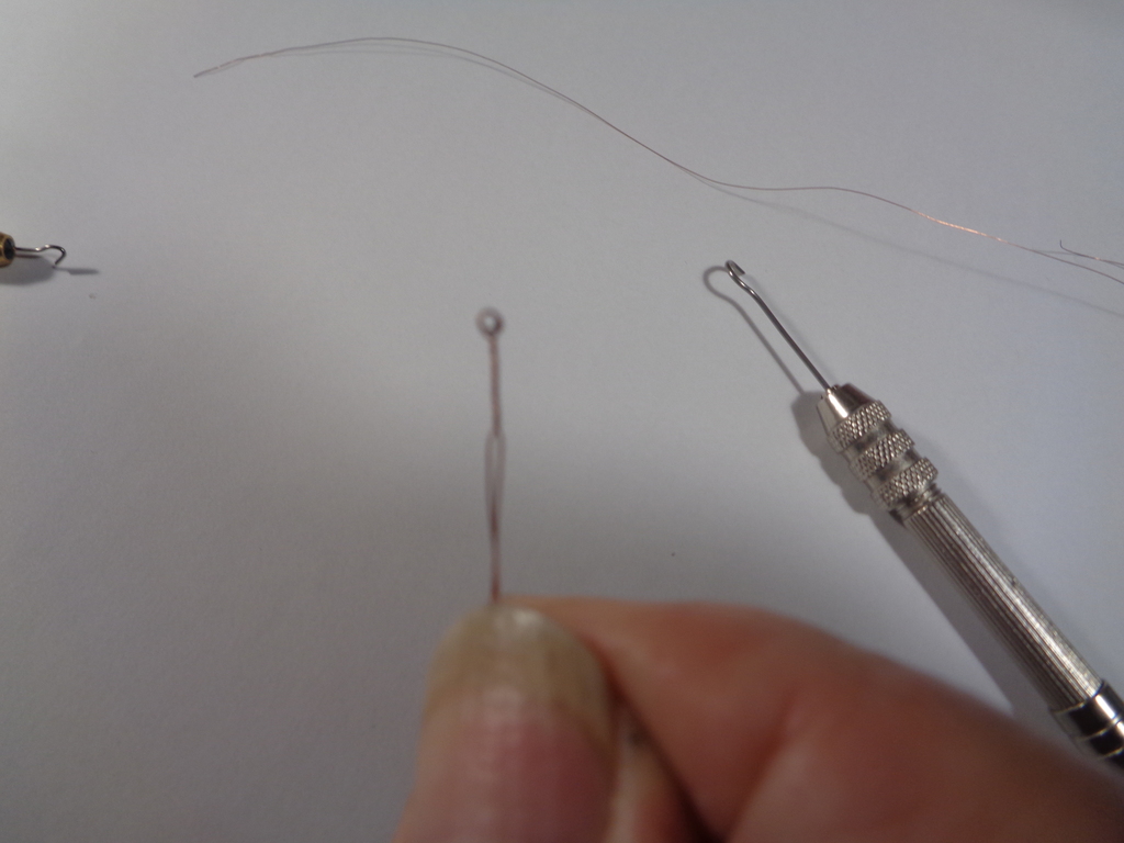

Voilà ce que ça donne. C'est vraiment tout petit
base de fausse poulie
J'ai la chance de ne pas encore trembloter et d'y voir assez avec des lunettes des lampes et des loupes, mais il vaut mieux faire ça quand on est jeune! Remarquez que pour ces choses j'essaie de "travailler" sur un fond clair!
avec du fil plus gros, on fait des fausses poulies un peu plus grosses. Pour les fixer on percera à 0,4 mm, voire 0,5. Voici avec du fil de 0,3 mm
fil plus gros
fil plus gros
puis
3 tours
3 tours
et
on prend bien en main dans la pince
et on torsade
torsade
torsade
On voit que la queue torsadée est plus grosse qu'avec le fil précédent

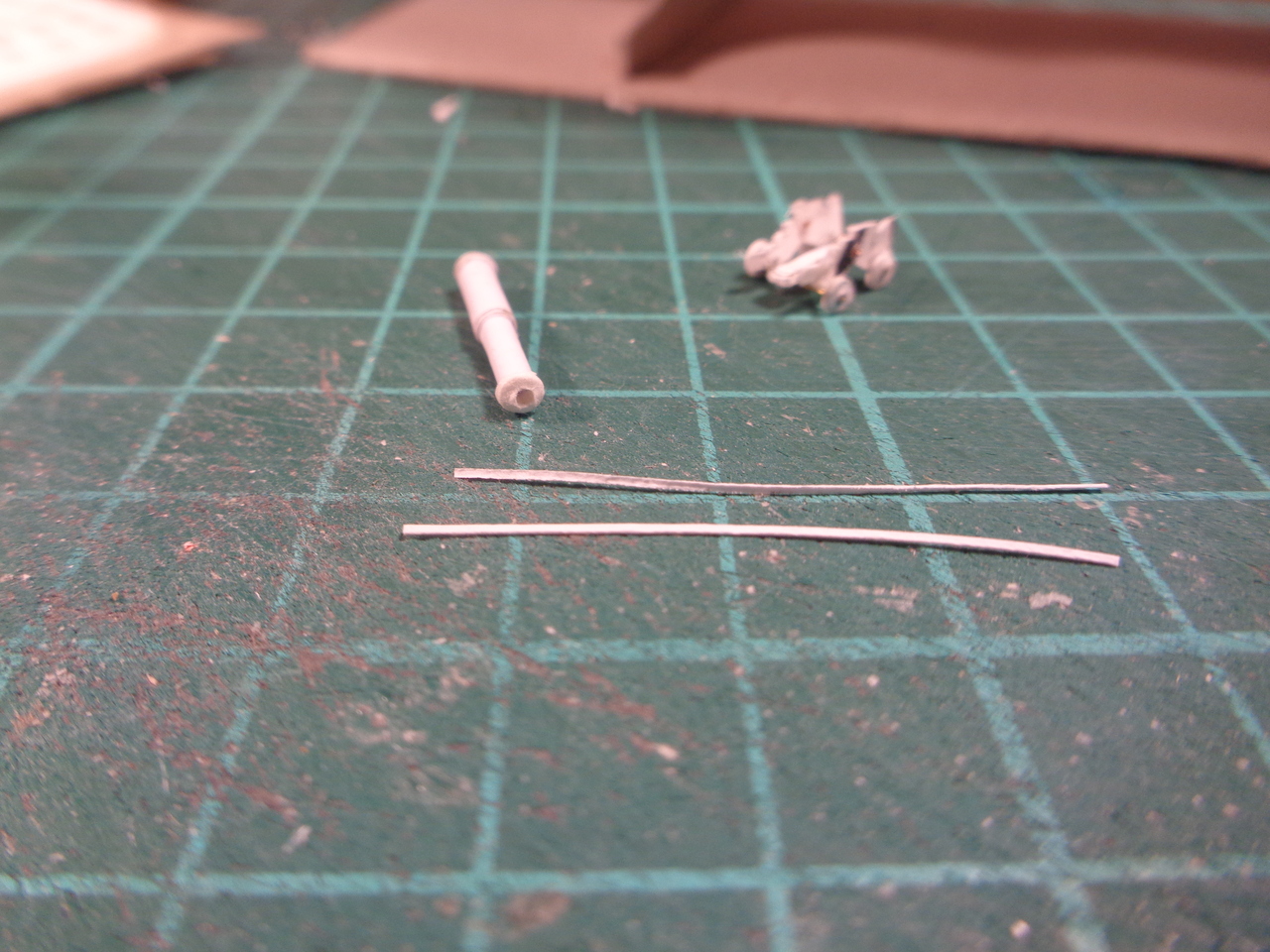

Après ce petit aparté sur les poulies, je reviens sur les canons.
On trouve une documentation complète en cherchant "artillerie navale sous la révolution et le consulat". C'est un pdf à télécharger sur le forum marine.
nous en étions avec des affûts bruts et des canons tout juste ébauchés!
embouchure
embouchure

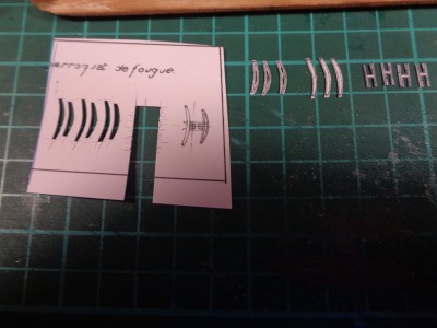

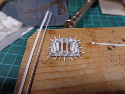

pour l'embouchure, une roue percée en son centre (c'est le plus difficile!), les deux bandes devant vont servir à faire les reliefs sur le canon. Le fond de la culasse est un confetti fait à la troueuse! Pour ce genre de pièce qui ne doit pas être plate, j'utilise ici du papier aquarelle de 350g épais et souple en même temps que très résistant. Ce papier est cher, j'en ai parce que fais un peu d'aquarelle depuis longtemps. Ça se trouve dans les magasins pour loisirs créatifs, parce qu'on a pas besoin de papier arches "chiffon", pour faire des collages. Une qualité "études" (amateur peu exigeant!) est bien suffisante.
On monte le canon sur un axe . Ici, c'est un foret de 0,8 mm que j'ai collé sur un manche de pinceau (araldite).
montage canon sur axe
Et on colle les bandes... On voit qu'elles font moins d'un millimètre. C'est bon pour les nerfs quand on a eu une journée un peu difficile! Les bateaux anciens à petite échelle sont riches en cadeaux de ce genre!
pose décors en relief
On y ajoute un petit anneau en arrière de la culasse qu'on remplira de colle pour simuler le bouton de culasse. Rappelez vous que l'anneau fait moins de 1 mm! Une tête d'épingle pourrait faire l'affaire, mais petite.
bouton de culasse
bouton de culasse
Puis on le percera transversalement et lui mettra un énorme morceau de fil de fer de 0,6 mm de diamètre environ (dans les 10 cm à l'échelle) qui sera le pivot du canon sur l'affût. Je poncerai un peu avant peinture , mais c'est si petit que ce n'est pas vraiment nécessaire.
pivot et support du canon
il suffit de mettre la ligne de joint dessous!
Notre canon commence à ressembler à quelque chose.

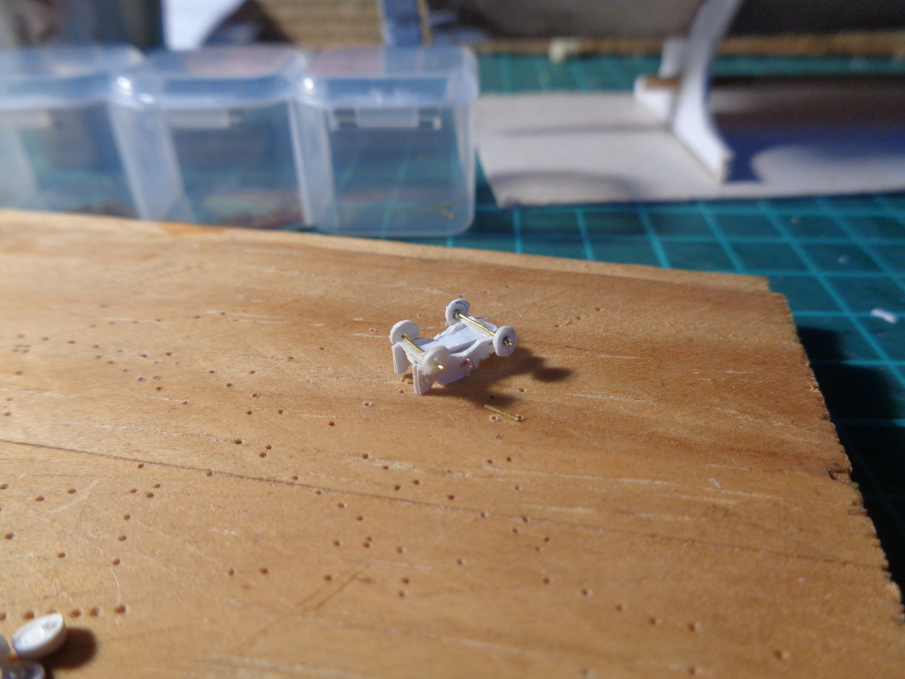

En faisant un peu d'ordre dans mes photos, j'ai trouvé ceci concernant le montage des affûts des canons.
Les pièces constitutives
pièces d’un affût
pièces d’un affût
les flancs
l'affût sur le dos
avec ses roues, sur le dos
sur le pont des débuts!
sur le pont
sur le pont
C'est juste après ces images que mon appareil photo a passé les 10 000 images et est reparti à zéro dans sa numérotation ce qui a renvoyé les photos plus anciennes au fond de la liste! Ce sont des images que j'avais faites en montant le prototype de l'affût.
S'il m'a satisfait à l'époque, on voit que les roues gagneraient à être collées un peu plus près du corps de l'affût.

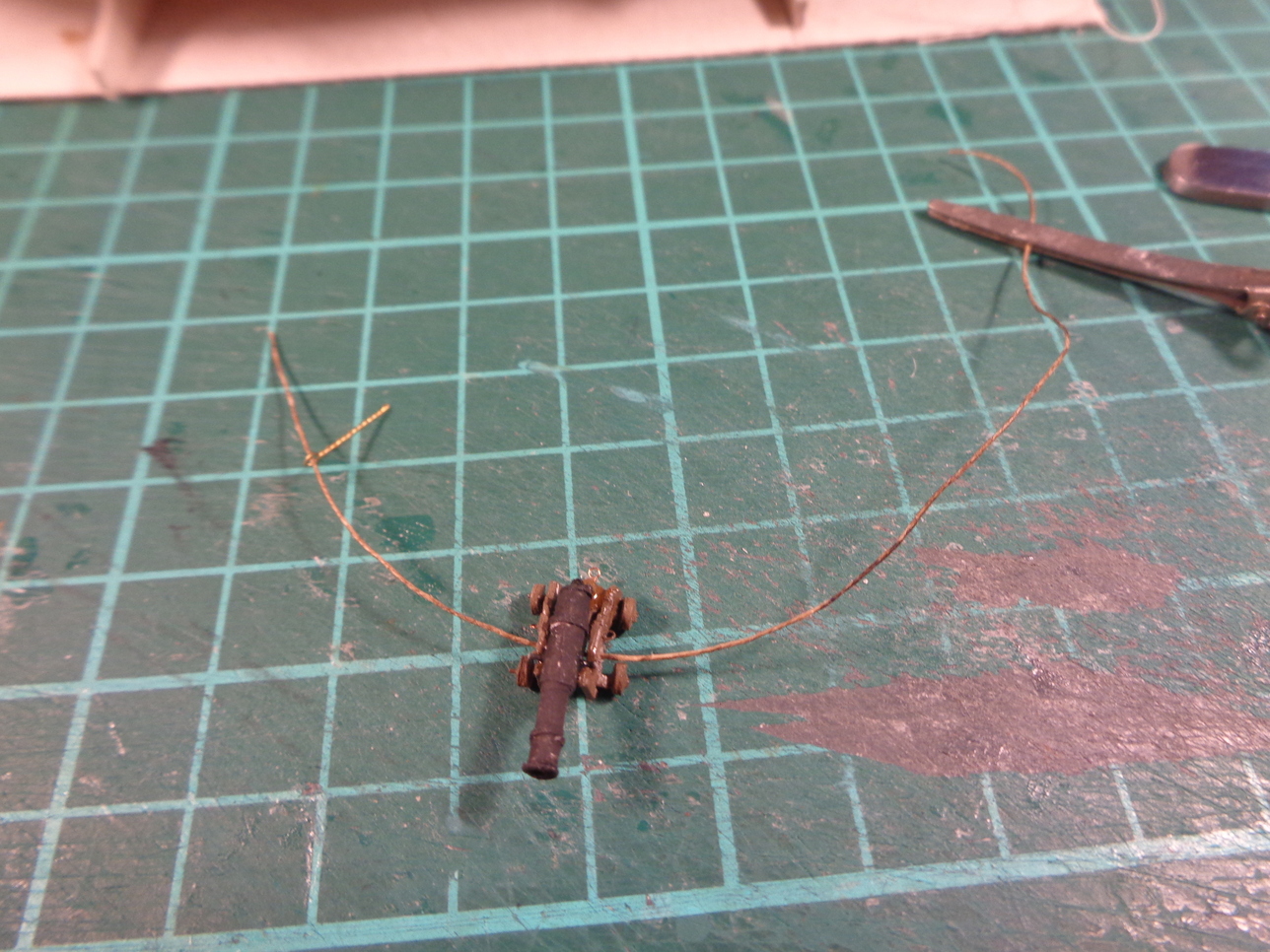

Les canons, les affûts et les mantelets reliés par un mince fil de cuivre pour les suspendre . Peinture et séchage seront bien plus faciles. Les canons sont noirs, les mantelets aussi et les affûts, bois moyen. J'ai prévu de colorier les planches.... plus tard, mais pour le moment, c'est humbrol revell, heller qui sont au turbin. Vu le peu de couleurs, ce n'est pas ruineux. Je ne peux pas utiliser la gouache ou l'aquarelle, du moins pas partout à cause de l'usage abusif que je fais de la colle cyano . Même en ajoutant du fiel de bœuf, ça ne va pas comme je veux. Je finis des vieux pots.
préparation peinture
Bien sur, ce serait sans doute bien plus beau à l'aérographe... les pinceaux sont moins chers qu'un compresseur!
En fait je cherche à rendre l'effet de vérité sans passer par la peinture. le papier est parfait pour ça. Pas besoin de mélanges, de couches superposées pour nuancer, de nettoyages compliqués. Parfois, j'utilise de simples crayons de couleur!
peinture!
peinture!
tout ce beau monde suspendu sèche tranquillement. Il y a aussi les râteliers et les pompes pas encore peintes.La pièce unique tordue est la barre du gouvernail. Pas de roue sur la petite Lionne!

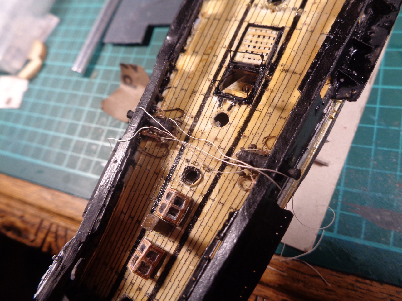

Et voici le pont de dessus avec les canons bien en place, les bragues et les palans fixés à travers la coque et les "manches " des anneaux qui dépassaient du pavois coupés à ras. Les fils des palans passent dans les petits anneaux latéraux des affûts, puis autour du bouton de culasse, puis seront enroulés sur le sol. Mais avant ça, il va falloir disposer les bragues.
vue de dessus canons en place
On voit bien la différence de l'avant, déplacement des bossoirs, des sabords et des porte haubans. Ceux ci seront un peu allongés plus tard. Les cabillots sont faits d'un petit morceau de fil à "wrapper" de 0,2 mm de diamètre à peu près en gardant l'isolant pour simuler la poignée. C'est plus vite fait que dit! Mais qui sait encore ce qu’était du wrapping? Un emballage de Cristo peut être? Non, c'est ça

J'ai également découpé un "certain nombre" de bandes fines (environ 0,5 mm) du même carton avec une lame de cutter neuve. Les hunes sont pleines de petites barres qu'il est joli de représenter. Tout le monde croit que c'est du bois!
découpe des petites barres
Il est très difficile de faire des barres longues aussi fines, aussi je me limite à une quinzaine de centimètres et j'en fais une vingtaine à la suite.

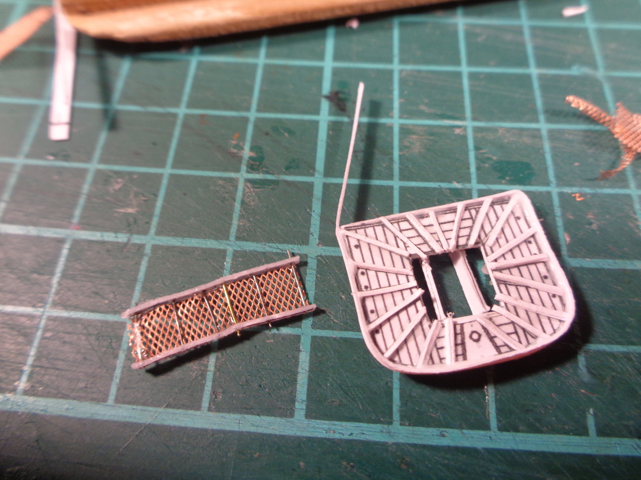

Je commence en ce moment le gréement proprement dit. Plein de gestes oubliés à ré-apprendre et d'autres à tout simplement apprendre! Les caps de moutons qui me paraissaient trop gros au point que j'ai envisagé un instant de les refaire une fois de plus, sont finalement bien plus petits que ceux de mon dernier bateau à une échelle comparable, alors je fais des progrès sans m'en rendre compte!
J'ai commencé par essayer de faire une des rampes avec le filet de sauvegarde. La photo n’est pas bien bonne, mais voici la première. Deux bandes très fines de carton, percées à 0,3 mm avec des fils de laiton du même acabit dans les trous.Ça paraît tout de travers mais une fois remis en forme et les longueurs inutiles coupées, ce sera très bien.
Je mets toujours des grands morceaux de matière inutiles que je coupe ensuite. Sinon, je n'arrive pas à manipuler les objets! Pour le filet, j'ai utilisé un petit morceau de blindage de câble plat utilisé en électronique pour protéger les petits signaux des parasites avant l’avènement de la fibre optique de masse et du blue tooth. Plus les trous sont fins plus la plage des fréquences qu'on supprimait était élevée et c'était moins cher que du blindage plein.... Ça fait mon bonheur pour le modélisme. On peut utiliser d'autres choses ou même le tisser soi même avec des fils très fins, métalliques ou textiles. On verra ça bientôt.
base de la barrière de hune
; Attention, les barrières ne sont pas identiques, même hauteur mais largeur en fonction de la hune et pas toujours le même nombre de "piliers"!

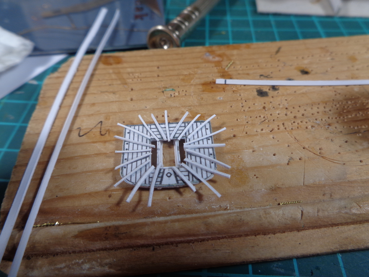

Voici la hune à l'envers. Les barres sont faites de 2 ou 3 épaisseurs de carton et maintenues sous pression pendant le séchage. Il faut prendre du carton bien homogène parce que les pièces sont petites et vont devoir supporter un certain effort. Les petites barrettes de l'autre côté dépassent, je les couperai ensuite. C'est bien plus facile que d'essayer de les couper à la dimension exacte. En tout cas, moi, je n'y arrive jamais!
le dessous d'une hune
Et voici le recto. C'est quand même encore grossier... Les barres sont montées comme dessiné, mais elles n'étaient pas jointes serrées. Il fallait que les eaux de pluie puissent s'évacuer toutes seules. Les traits assez forts simulent ce petit écartement. Le nombre de barres correspond au plan, lui même au modèle!
dessus
dessus
On voit bien ici que les barres qui supportent le plateau sont faites de trois couches. Je ne me souviens pas pour le plateau. J'en ai mis un de moins que ce que j'ai dessiné. Il faut garder les repères oranges qui indiquent où implanter les poulies plus tard. Sur la photo, je n'avais aucun repère, depuis j'ai beaucoup cherché!

Les pièces de la hune du perroquet de fougue. C'est la petite hune du mât d'artimon. De celui de derrière quoi. C'est très fin et difficile à bien superposer, trois épaisseurs en plus! On y arrive mieux en étant très patient et en collant une pièce découpée sur du carton, de découper ensuite quand c'est sec et de recommencer pour la troisième couche. C'est le formidable avantage des modèles de voiliers anciens, il y a tant de choses à faire, qu'on a toujours le temps de laisser sécher ce qui doit le faire!
hune de perroquet de fougue.
