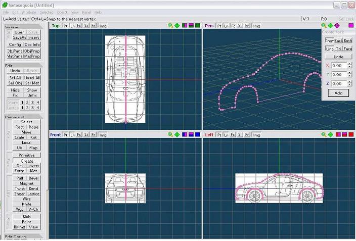

j'ai pas avancé beaucoup :roll:
j'ai fait la premiere ligne de point sur mon modèle ,mais je ne trouve pas la fonction "new"pour bloquer la première ligne et attaquer la deuxième
:? désolé j'ai du mal :?
a+ :bubble:

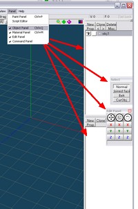

filbug je pense que tu n'as pas dû activer dans le menu Panel ses 4options qui vont te faciliter la vie
très bon debut

Filbug fait attention car en regardant ton model
je trouve que tu a mis beaucoup de points
Quand tu vas vouloir la dévellopper sous Pepajura et vu que cet un model assez arrondi, tu risque d'avoir des pb.
C'est bien continue tu vas y arriver

Phh29, j'ai 2 questions (encore), mais j'ai toujours pas lu le mapping).
1° tu dis :filbug je pense que tu n'as pas dû activer dans le menu Panel ses 4options qui vont te faciliter la vie ; moi non plus, ca fait quoi ????
2° comment tu de sers de la vue arriere pour detailler cette partie ???
tu met la photo en background a la place de l'avant??
Voila, merci par avance de tes reponses.

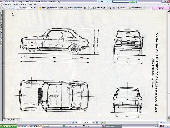

j'ai trouver l'original
aller je demare la 304 sur metasequoia :mad:

Filbug, si je peux me permettre (et si je ne fais pas erreur) tu te trompe un peu.
Ta ligne passe par le milieur de la caisse (vu de face ou de dessus).
En consequence, cette ligne ne passe pas par le tour de roue !!
Tu dois imaginer que tu coupes ta super TT et que tu fais passer ta ligne sur le contour de ce qui reste.
Bon un peu confus comme explication mais c'est ca je crois.
