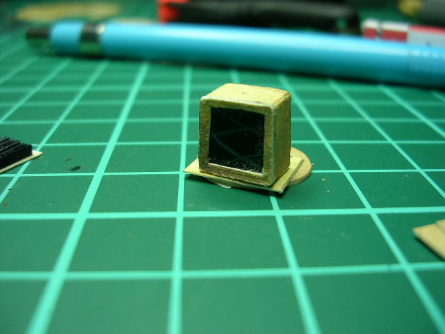

- maintenant , le guidage laser du tireur ,avec la suite des pièces
détachées , et ensuite pliées collées ;

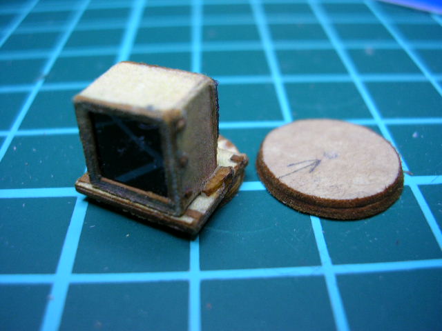

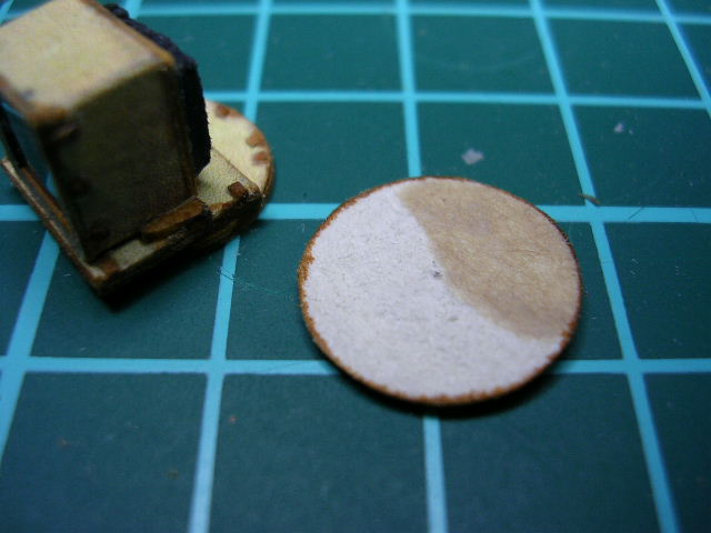

- ici , découpage et collage de la 1er moitiè du dessus de tourelle plus
l'entourage - collé - de l'embase du tourelleau du chef de char ;
- le tourelleau du chef équipé de son embase , qui va lui permettre
d'évoluer sur 360° ;
- pour cette image , c'est un ptit rajout , car je me suis aperçu que
la seconde moitiè du dessus plongeait trop pendant le montage
à blanc ;

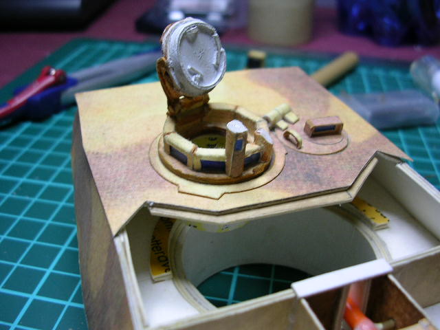

- et donc , avant la fermeture définitive du dessus de tourelle , j'installe
le puit de tourelle ;
- collage ;
- et hop , Gerflor ! non mais... qu'est-ce que j'raconte moi ...???
fermeture du dessus de tourelle et collage du guidage laser ;

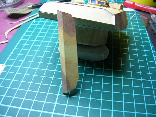

- là , le système d'élévation du canon , pour cela j'ai simplement
utilisé deux épaisseurs de carton collé de chaque côté du tube
ce qui lui évite de basculer de façon aléatoire ;

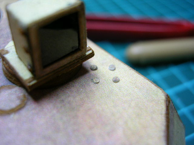

- pour celles-ci c'est la finition du guidage laser , avec son embase ,
que j'ai désépaissie au cutter et au papier de verre , vu que le
dessus de tourelle n'est pas horizontal , ceci étant fait par l'architecture
particulière de la dite tourelle du sieur Abrams ;

Bonsoir à toutes et tous ,
- Bon comme promis voici la suite des aventures de
monseigneur Abrams .
- Et au passage , je vous remercie toutes et tous pour vos encoura-
gements qui me font très plaisir , ce n'est que du bonheur !
- Merci , merci à tous ..
- et sans embages , rentrons dans le vif du sujet , mais pas trop fort
quand même , le blindage de notre gros bébé est plus solide que
ma tête !

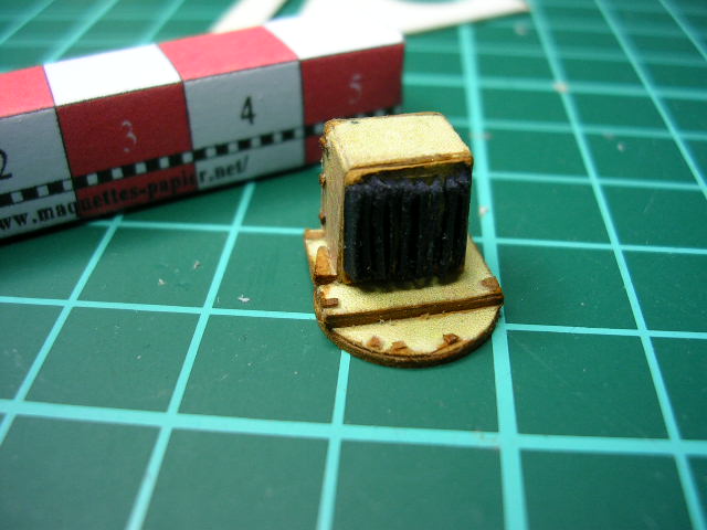

- trève de plaisanteries , donc voici tout d'abord le système de conduite
de tir du chef de char , avec ses diverses pièces et ses futures articu-
lations de volet ;
- ici , après environ 2 ou 3 heures de travail , voici le résultat ;
- de face ;
- en place et collé sur la tourelle , volets fermés - et j'ai appliqué la
même mise en forme pour son embase ; cutter et papier de verre ,
ceci à cause de la forme particulière du dessus de tourelle ;
- et là , le même , volets ouverts ;

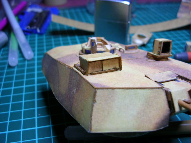

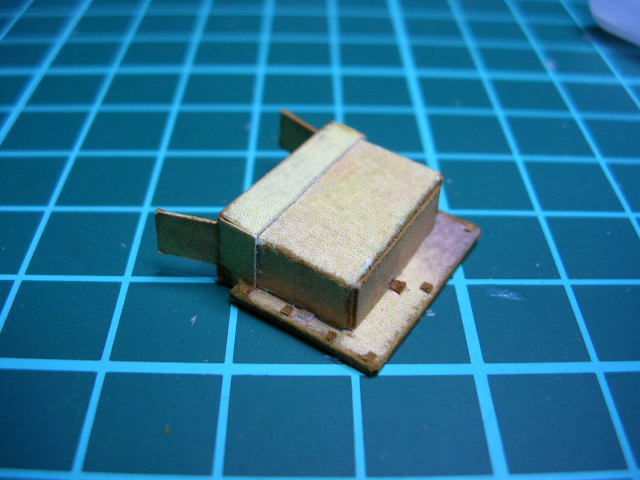

- maitenant , les trappes d'accés aux casiers à munitions de la nuque
de tourelle , mais pour ces pièces , je ne vous ais pas fait un descriptif
détaillé de la construction , mais si vous avez des questions j'y
répondrais avec plaisir , photos ;
- les pièces decoupées ;
- après quelques heures de boulot , les voici en situation ( non collées ) ;
- car avant de coller les trappes , je dois fermer la nuque de tourelle ;
- et voici le travail , avec le doublage en carton fort ( boîte à chien ) et
la pièce de finition extérieure ;
- après ceci , les trappes définitivement collées , et j'ai oublié de faire
une photo , en cour de montage , de la pièce de support , désolé !
sans rancune j'espére , donc tofos ;

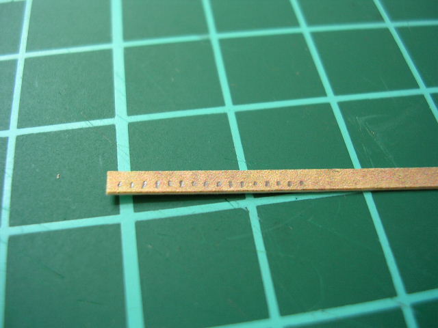

- ici , ptit surcroit de détaillage , des fixations masquées par des têtes
d'écrous ;

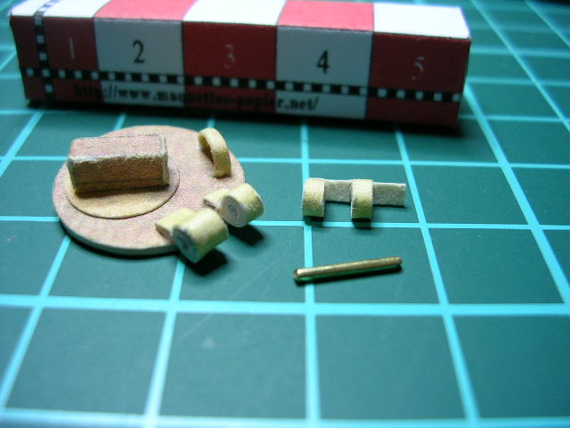

- pour la suite , c'est le montage du récupérateur de fumées , mais je
suis confus pour la qualité de certaines de mes photos , l'APN à
fait sa mauvaise tête !
- bref , la construction en images ;
- une ptite barre de renfort , pour permettre d'incurver les deux extré-
mités ;
- découpage , ajustage et montage-collage terminé ;
la qualité de la photo est déplorable , beurck !
- mais , mais , en voici une de meilleure qualité , et vous remarquerez
au passage , que j'ai ré-habillé le fut du canon avec un papier propre ;
- et sur cette dernière photo de montage-collage , je vous donne RDV
pour la suite de aventures de mr Abrams .
