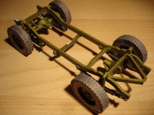

Promis je vais rectifier tout ça.
Pour l'instant je me suis attaqué au chassis. Pas évident à réaliser car les plans et shémas ou ne sont pas assez explicites ou brillent par leur absence. Qu'à cela ne tienne, avec une pincée de logique et une bonne dose de patience on en viendra à bout. Force est de constater que pour quelqu'un, même bien rodé à la lecture de dessins en 2D, ce qui est mon cas, les vues en perspectives ou éclatées ne sont pas un luxe pour la bonne compréhension d'un montage d'une certaine complexité. Le bla-bla ne suffit pas et je m'en rends compte dans le montage de ce modèle. C'est un élément qu'il va falloir que j'intègre dans mes prochaines créations.... Du pain sur la planche en perspective!

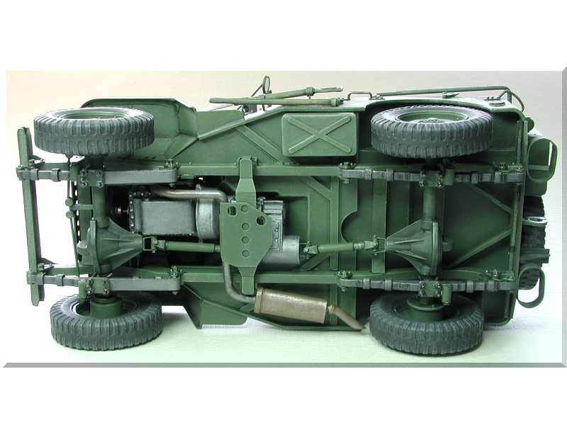

Voila qui peut aider :) Image

A été remercié : 154 fois
:shock:
elle est en papier ???
a mon avis elle est plastique
peut etre en métal
le papier se serait super fort (quoique y'a des capables) mais les pieces de moulage du dessous me donne un doute

Message par Scream »
elle est en métal celle la

Message par lriera »
Non, non, elle est faite en papier (avec certes pices en metal), mais par l'un des meilleurs artistes du monde. Regardez dans ce sujet: http://www.kartonbau.de/wbb2/thread.php?threadid=2099

Le châssis (12 heures)
Un morceau de choix qui va demander toute notre attention car de la qualité de sa réalisation dépendra Le bon équerrage de l’ensemble.
Pas de problèmes pour assembler les longerons et les différentes traverses. L’assemblage des ressorts n’est pas plus compliqué seul La réalisation des extrémités arrondies des lames maitresses demandent un peu de soin. Elles sont formées par enroulement du papier sur lui-même en s’aidant d’une épingle. Une fois les ressorts terminés, ils seront légèrement cintrés avant d’être présentés sur le châssis.
Leur mise en place est facilitée en s’aidant du plan montrant le châssis en vue de coté. Les différents axes sont issus d’épingles à tête de couturière.
Ces mêmes épingles servent aussi à la confection des brides de ressorts. Ces brides sont mises en forme à l’aide de pinces à bouts pointus puis peintes en kaki avant mise en place. Pour ma part j’utilise une pince spéciale plutôt destinée à mettre en forme de la corde à piano, mais, pour notre propos, c’est du luxe. A propos des épingles il y en a de différentes qualités. Celles qui nous intéressent doivent se plier facilement. A prendre donc dans la qualité la plus ordinaire possible.
Je conseille de mettre en place les ponts une fois les ressorts fixés au châssis. Cela passe juste mais cela facilite la mise en place des ressorts qui est suffisamment délicate pour ne pas en rajouter.
La peinture utilisée pour les parties métalliques est faite à base de vert mat HUMBROL réf 159 auquel j’ai rajouté environ 10% de jaune mat HUMBROL réf 41. Je n’ai pas réussi à trouver la bonne teinte directement dans la gamme de peinture qui m’était proposée.
Pour coller les pièces métalliques sur le papier (comme les brides de ressort) j’utilise de la cyano « gel » qui permet un ajustement précis puis, je vaporise sur la colle de l’accélérateur à colle cyano qui fige instantanément la colle et ne tache pas le papier.
