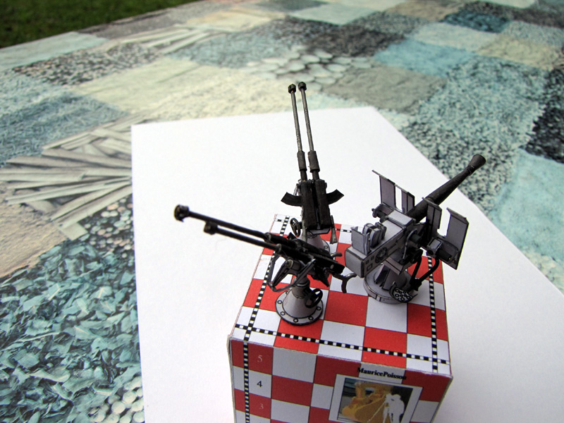

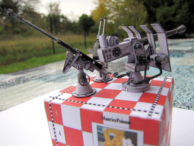

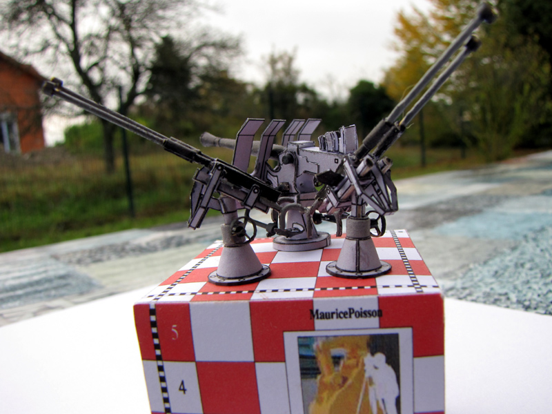

Voici l'armement ( j'espère ne pas subir la censure du patron - non, le plaisante) qui fait partie du bateau, trois petites pièces , mais longues à réaliser: C'est pout pour le moment, à suivre.

Wow impressionnant !
ta DCA est superbe elle est toute détaillée
comment as tu fais les volants ?
en tout cas chapeau bas !

Merci pour les félicitatoins, les volants sont en carton découpés au lazer, achetés pout la loco Ty2.

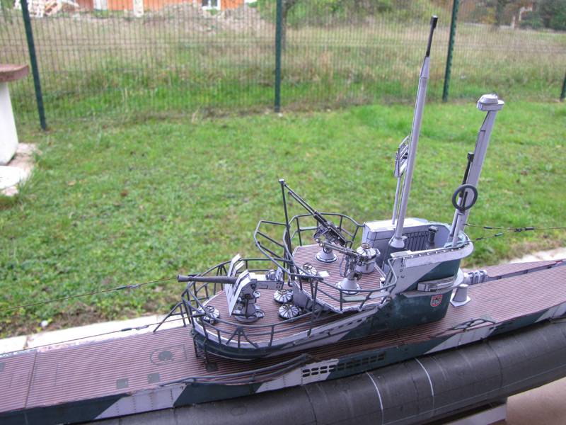

Et le tout en place sur le baignoire:
A suivre.

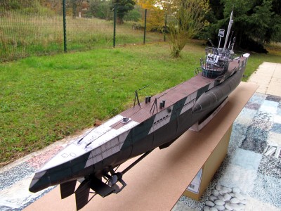

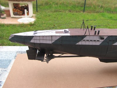

Bonjour, est voici la bête terminée:

C'est terminé pour cette maquette.
En conclusion, être tres attentif à la position des couples gauche , droite (cf la notice)
Une extrème prècision à la découpe des couples ( l'épaisseur du trait (découpe sur le trait ou dehors) amène des écarts, idem pour les fentes d'encastrement.
Vérifier l'alignement de l'ensemble ( j'ai assemblé les tronçons avant posr du recouvrement), axe et plan du pont.
Remplacer les bandes sur les couples par du papier plus rigide attention pas trop épais (test avec pièces de recouvrement.
Vérifier le positionnement de chaque partie du recouvrement, la aussi la précision de découpe est primordiale.
Idem pour le pont.
Mais ce n'est que du plaisir.
