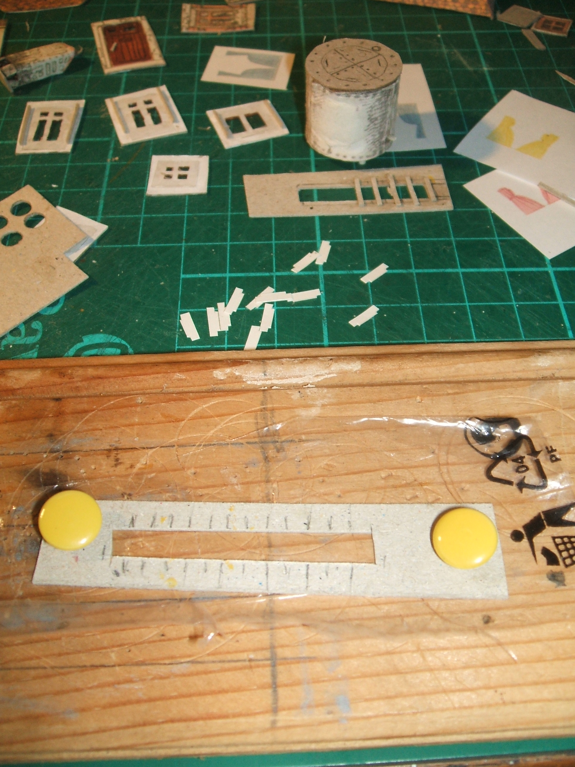

Une photo intéressante ; mettez la en grande taille sur votre écran
C'est la lame du cutter et les deux pierres à aiguiser qui m'ont fait gagner de l'argent. Trois lames pour les deux premières constructions, toujours la même depuis.
Il faut une lame n°11 (pour moi) de bonne qualité, on aiguise avec la pierre à "gros" grain (en réalité, c'est une pierre à huile fine) et on casse le morfil (le rabat qu'on crée obligatoirement sur le tranchant quand on aiguise) avec une pierre dite "à morfiler" (pourquoi pas dé-morfiler??). On les utilise en principe avec de l'huile de coupe, mais c'est salissant et je mouille un peu à l'eau du bocal à pinceaux. J'ai refait deux fois la pointe au petit disque sur mini perceuse et ça coupe toujours. Dès qu'on commence à arracher un peu le carton mou, un aiguisage et ça repart. J'ai ces pierres depuis des années, et je n'ai plus aucune idée de ce que ça peut coûter.
Les huisseries avec leurs vitrages et les languettes d'écartement du rideau pour plus de réalisme. J'aurai fait des réductions plus exactes, j'aurai utilisé du papier japon pour mes rideaux. Ici j'ai estimé que la complication induite n'était pas nécessaire (voir le montage de la panhard et levassor 1894 shell berre)
Les petits rideaux avant découpage, la cuve et le montage de son échelle d'accès, et devant, le début de l'escalier (escalier dit de meunier). Les petits rectangles blancs à encoches sont les futures marches
le montage des marches de l'escalier avec le gabarit de contrôle de l'angle des marches. Celui ci est fonction de la pente de votre escalier à relever directement sur la maison; ici, collage à la cyanoacrylate gel. Ça marche bien aussi à la colle à bois
La rampe découpée dans la masse

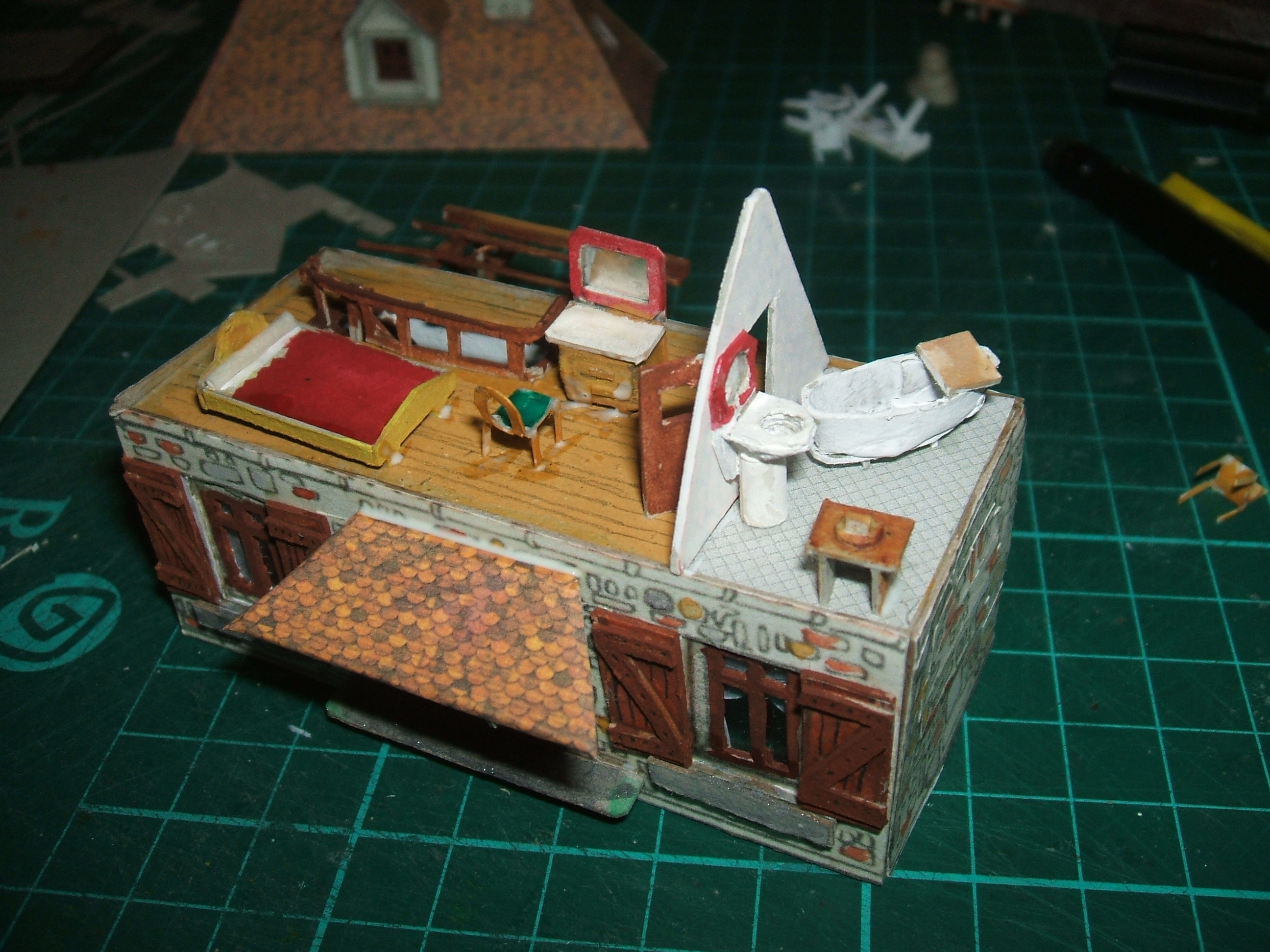

Ce qui va suivre est vraiment totalement inutile, mais ça me plaisait , alors.
Présentation des divers accessoires internes. En arrière plan, on voit que le toit a reçu ses tuiles canal. La place est comptée
les supports de l'abri de porte sont posés
décoration des accessoires noter la cuve que je trouve très réussie.
Il y a une petite commode dont je n'ai pas parlé, mais ce ne sont que deux bouts de carton. J'utilise souvent le dessin au crayon peint ensuite à la peinture à l'eau pour faire les détails simples. Le crayon protège et écrase un peu le carton qui boit moins la peinture à l'eau à cet endroit? Ça donne un peu de relief pour pas cher et peu d'effort. tous ces objets sont tracés à main levée au gré de l'inspiration du moment et souvent je n'ai pas de dessin à vous proposer. En regardant bien les pièces brutes on voit les principes et je pense que ce doit être facile à imiter. Dans la prochaine, j'ai quand même tracé la brouette.

La taille des pinces à linge. Ce ne sont pas des pinces à linge normales. C'est très pratique pour les petits montages et pas cher.
Voilà les deux corps du bâtiment reliés; on rajoutera un peu de couleur sur les angles à la fin.
