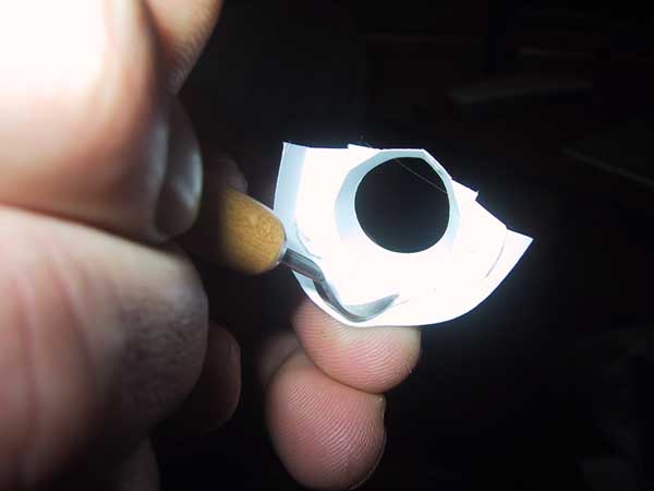

:arrow:10/ Outil déstiné au départ à la sculpture, un bout plat et un bout recourbé qui permettent d'appuyer le collage en cours. Exemple en image :

Je vais essayer de trouver l'outils 10, qui doit être assez pratique. pour les collages intèrieurs.
