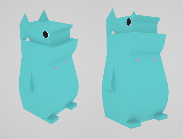

Est-ce qu'un truc comme ça pourrait aller ?
J'y ajouterais des bordures noires autour de chaque face au dépliage que le rendu soit plus proche du dessin original.

Jolie modélisation ! Bravo !

effecetivmement , il est super réussi en 3D ! parfait !
ma collègue sera contente je pense, et son ami concepteur du personnage, encore plus je pense également !
j'ai hâte de voir le résultat à plat des pièces!

Merci mais je ne suis quand même pas très doué :D
On ne peux pas obtenir toutes les surfaces que l'on veux avec SketchUp mais c'est souvent suffisant pour la low-poly des maquettes surtout dans ce style hako.
seb64 a écrit :j'ai hâte de voir le résultat à plat des pièces!
Ok je vais le déplier, il faut que je repasse sur PC, je vais essayer de le faire pour ce soir mais si je ne suis pas certain que j'aurais le temps. Il y a toujours des bugs au dépliage.
Sinon ce sera pour la fin de semaine.
