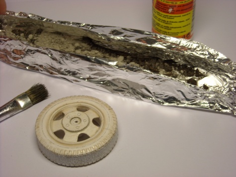

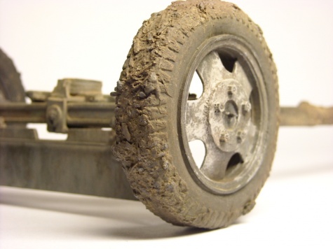

Bonjour à tous, j'aimerais savoir se qui est préférableentre la résine ou le vernis pour durcir le papier, car je compte faire une texture comme ci-dessous, seulement comment durcir le papier ?
Merci de vos réponses et bonne fin de journée, amicalement Yoda

C'est bien le pneu que tu veux durcir?
Tu peux utiliser tout simplement de l'araldite standard légèrement diluée à l'alcool et polymérisée à chaud (sur un radiateur de chauffage central ou une ampoule à incandescence d'une soixantaine de watts) . Une tempétrature de 40 à 50°C permet un durcissement en moins d'une heure et la dissolution plus la chaleur rendent la résine provisoirement très liquide. Elle pénètre très bien les cartons poreux collés à la colle aliphatique. Fais attention, pendant la phase liquide la colle coule partout. Tu peux même essayer de faire de la bakélite si tu trouves la bonne résine (phénolique?). La pénétration n'est pas aussi efficace quand on utilises des colles "universelles" ou contact. Fais attention, les vapeur d'alcool sont inflammables. Ce n'est pas dangereux pour d'aussi petites quantités et ça ne m'est jamais arrivé. Le problème est le même avec le vernis.
La résine sèche est transparente et brillante; un léger ponçage la matifie. Si ça ne te suffit pas, tu peux la vernir en mat après décoration.
Regarde bien les photos des roues. Souvent la boue ne s'accumule pas sur la bande de roulement des roues motrices qui patinent joyeusement remplissant tout l'espace sous les garde boues mais laissant la bande de roulement et certaines parties des flancs presque propres. Par contre les roues non motrices arrivent à disparaître.
Le vernis étanchéifie bien, mais ne durcit pas vraiment le papier
La cyanolit durcit le papier mais je n'ai jamais testé sur des objets un peu volumineux. Je m'en sers pour faire des paliers. Mais ça ne vaut pas un petit oeillet métallique.
Bon courage
Bon courage
