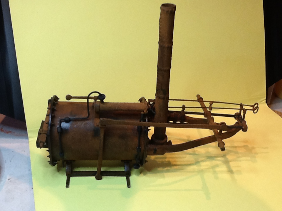

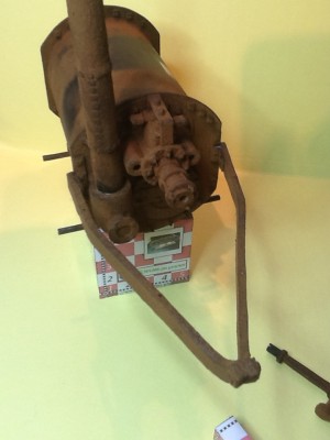

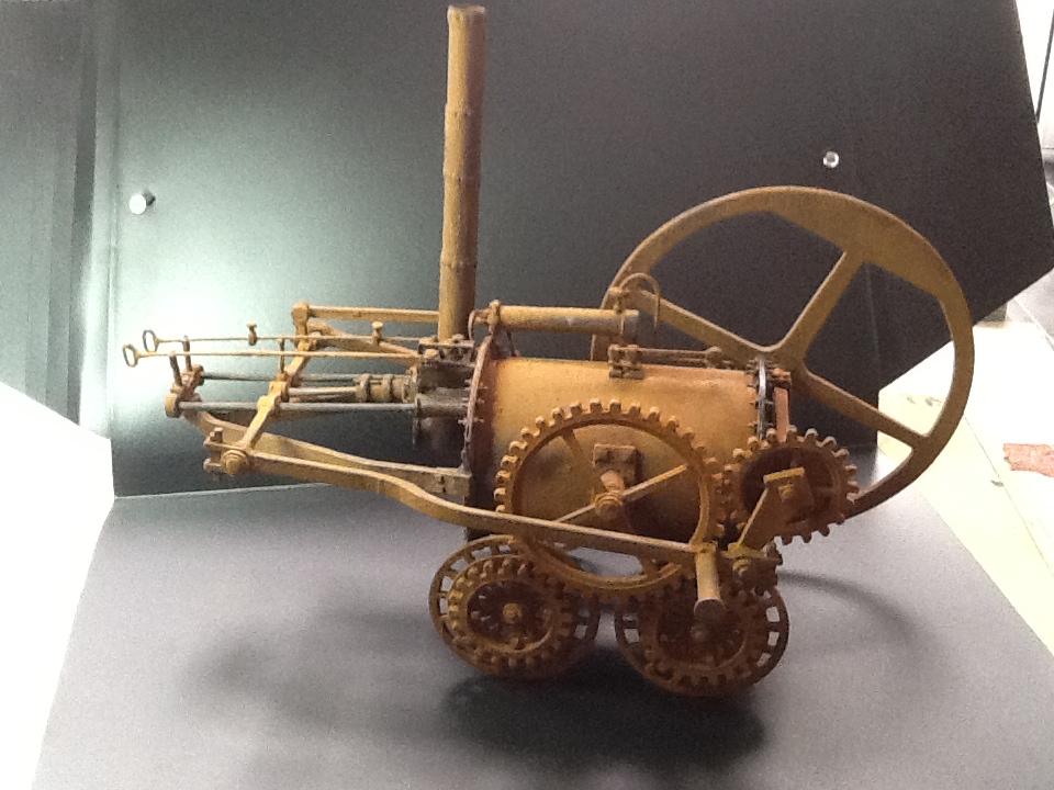

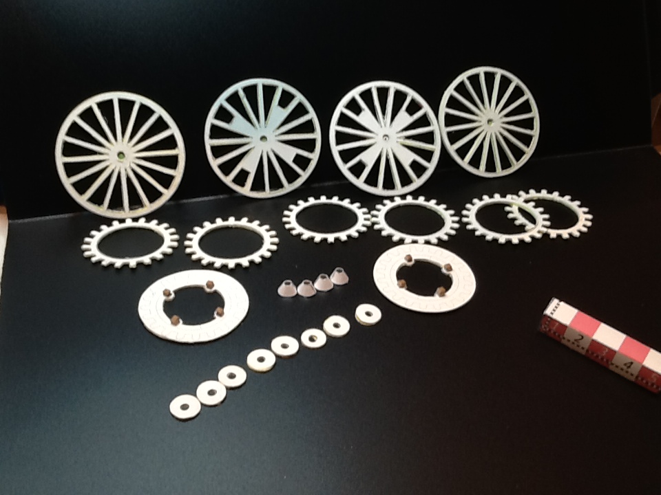

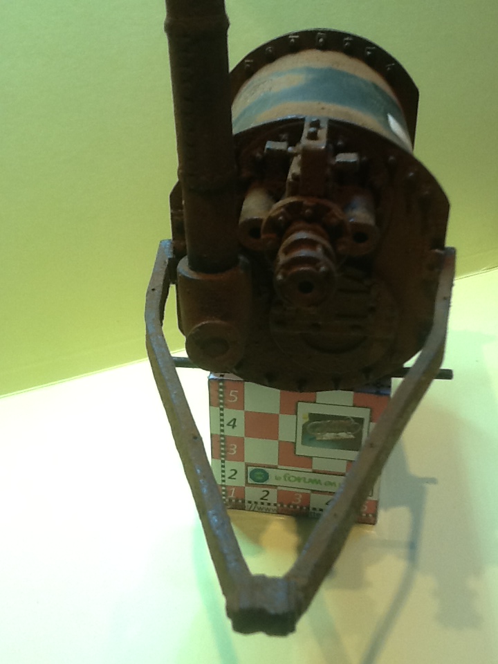

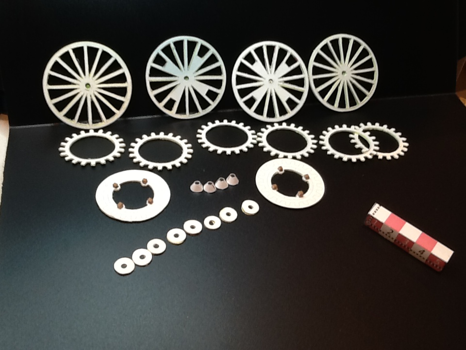

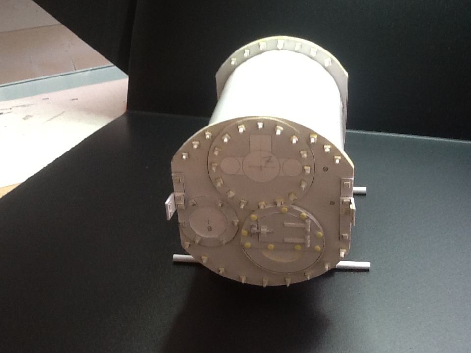

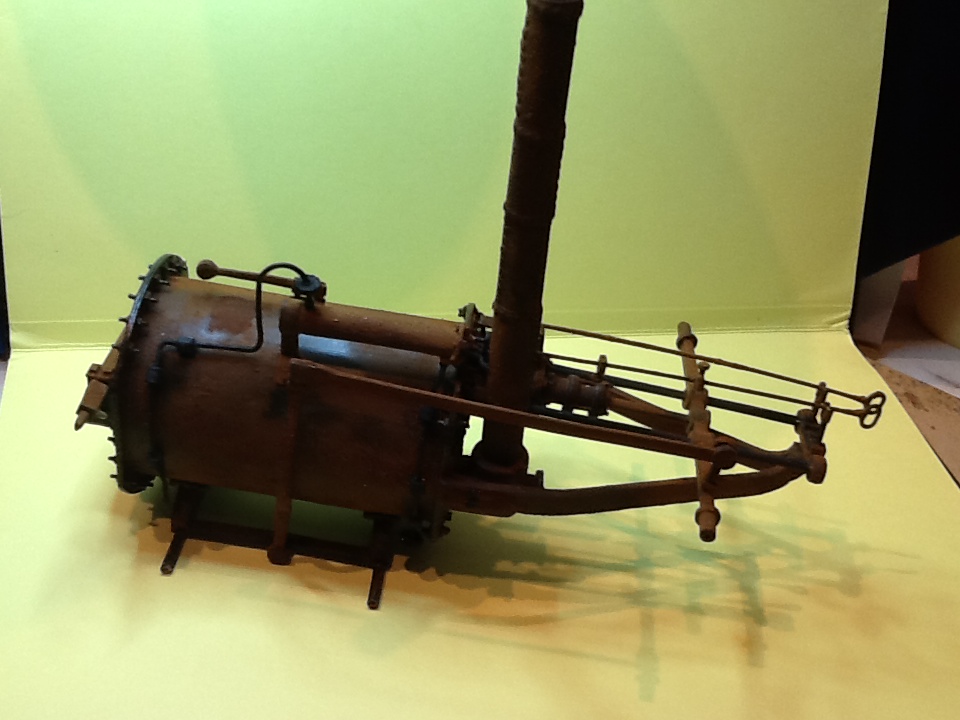

Depuis plus d'un mois, je suis à 100% sur la réalisation d'une de loco trouvé sur un site russe
je vous fais parvenir les photos en plusuieurs étapes

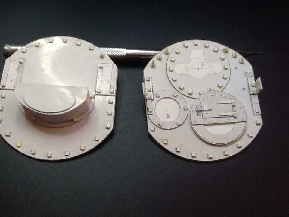

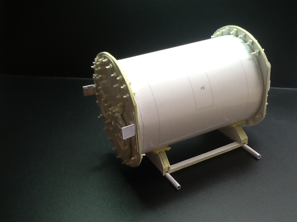

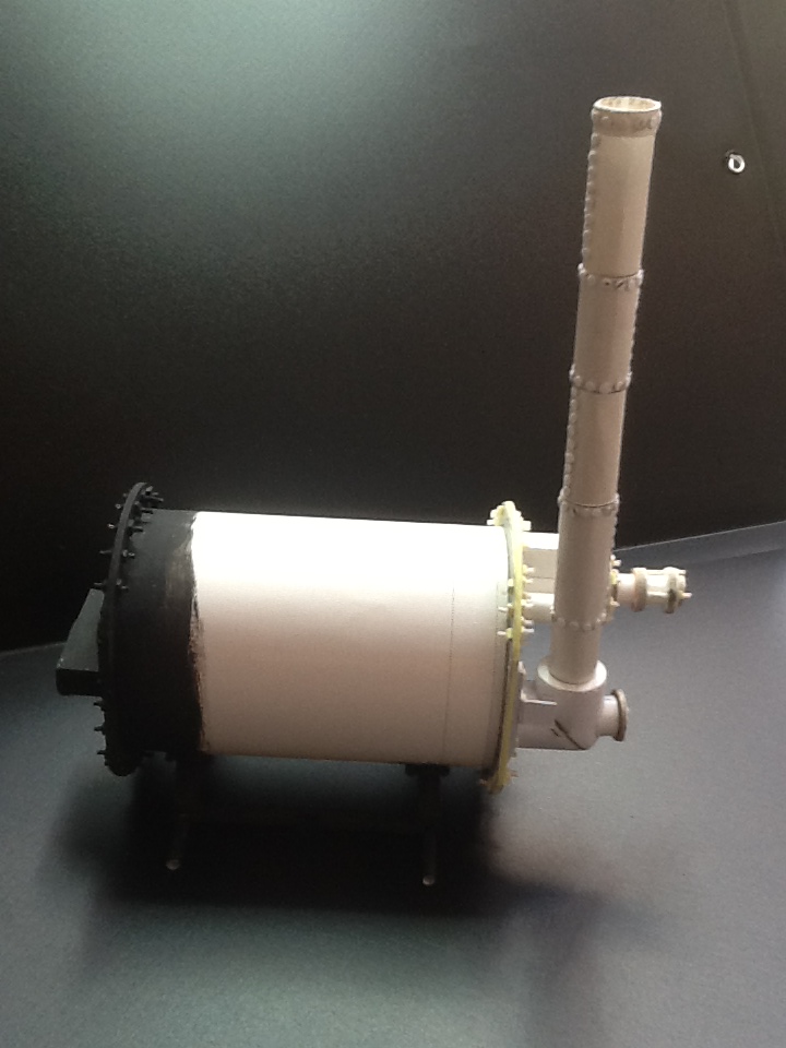

La chaudière et son support

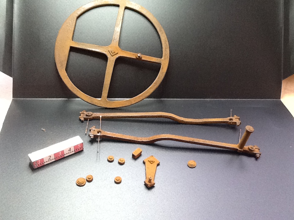

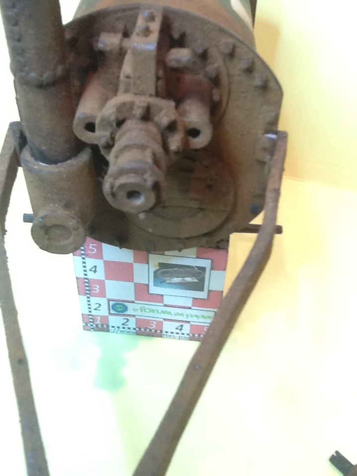

Re: locomotive "invicta" de 1804

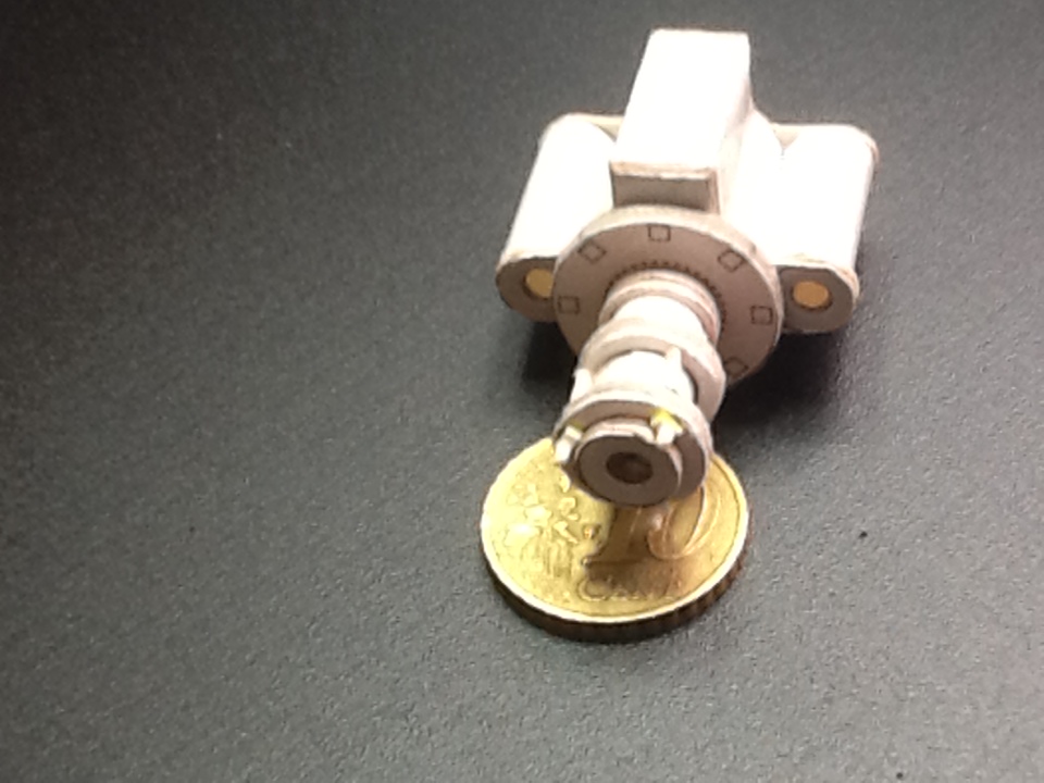

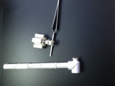

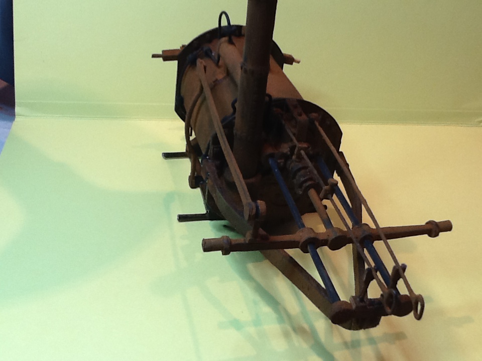

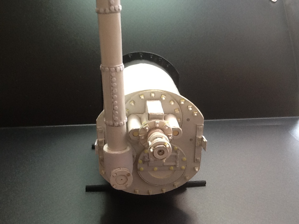

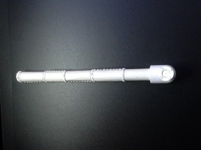

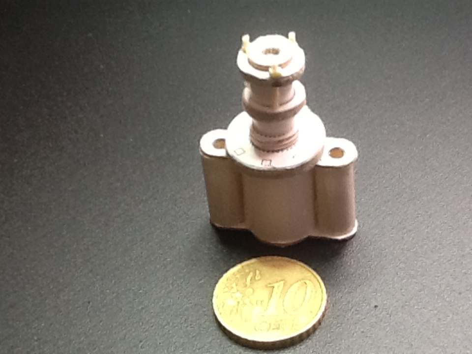

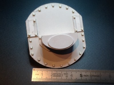

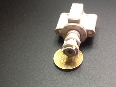

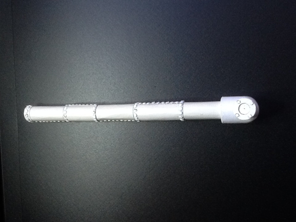

Prochaines photos, moteur pistonset cheminée
Notez bien les rivets de la cheminée

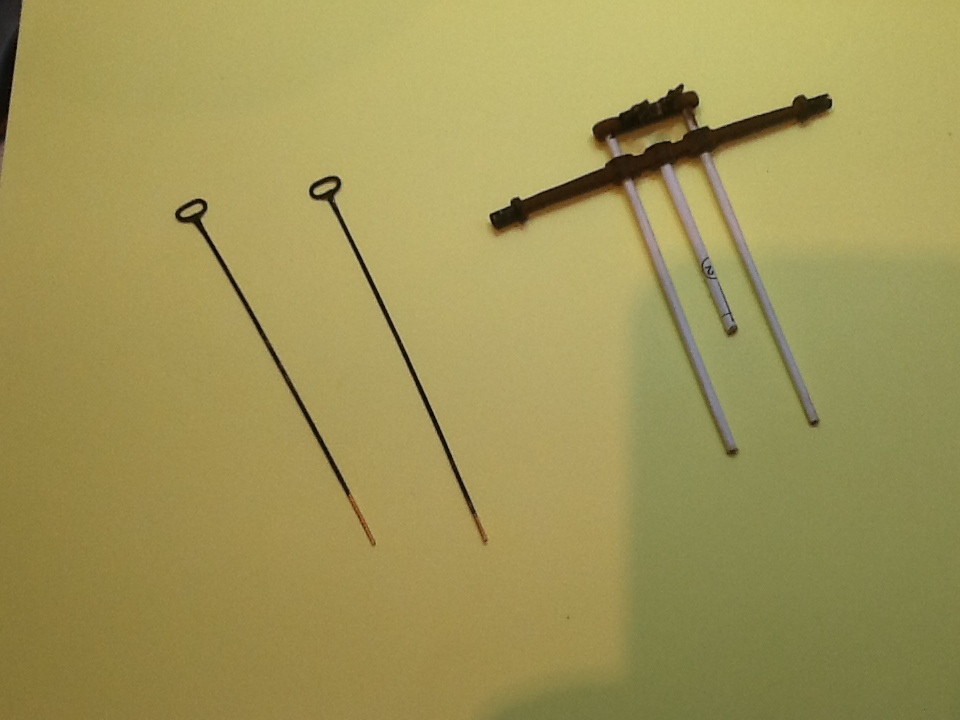

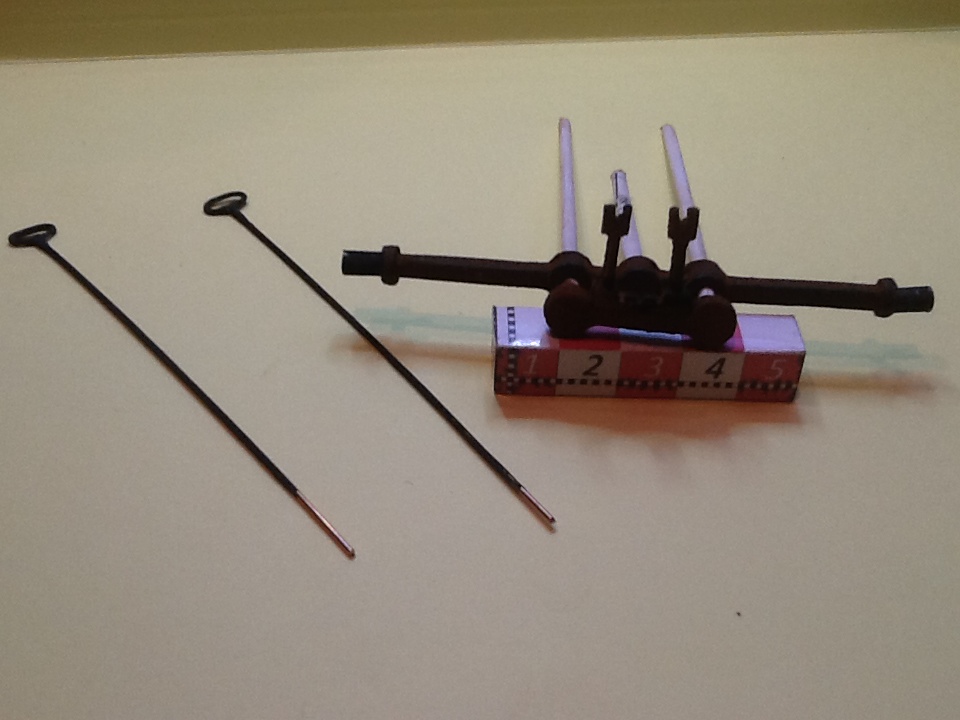

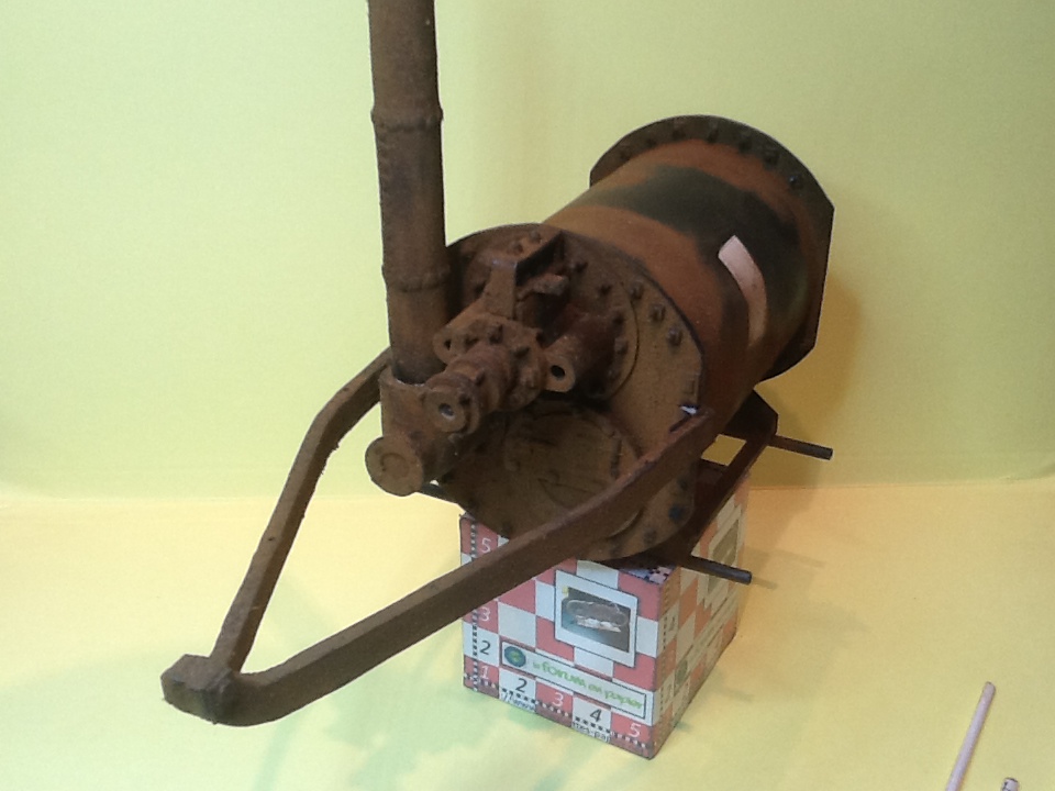

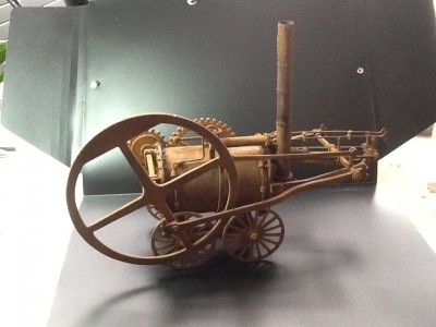

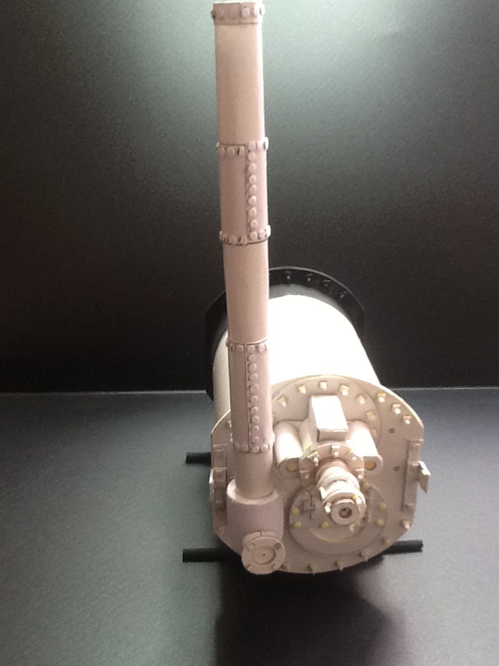

Montage ensemble, chaudière,cheminée et moteur

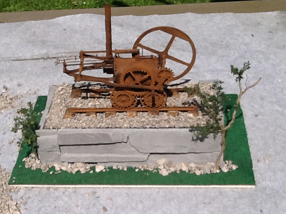

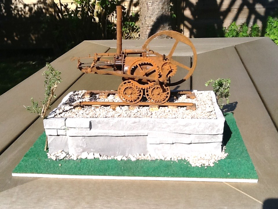

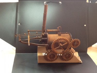

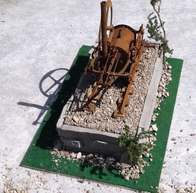

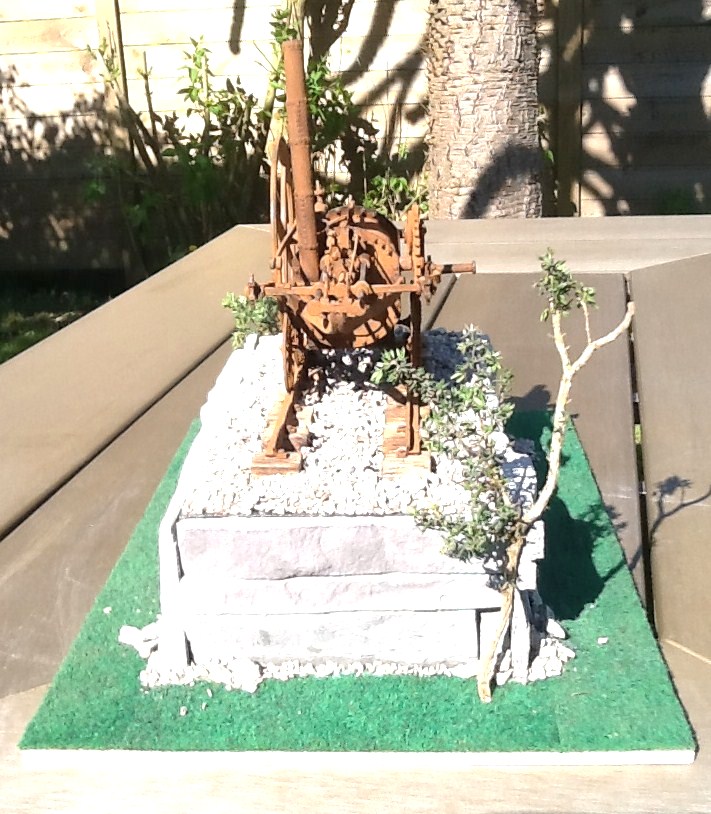

Dernière partie, présentation de la maquette sur son support.
Seule partie non réalisée en papier

Un grand bravo pour cette superbe machine !
Et la rapidité de réalisation . . .
Merci pour ce reportage et bonne soirée, Michel

Ah oui superbe loco
tu peux nous expliqué ta methode de mise en couleur, je trouve le rendu trés réaliste . La presentation sur une voie à dé l'ai tout autant
Bravo
Bravo

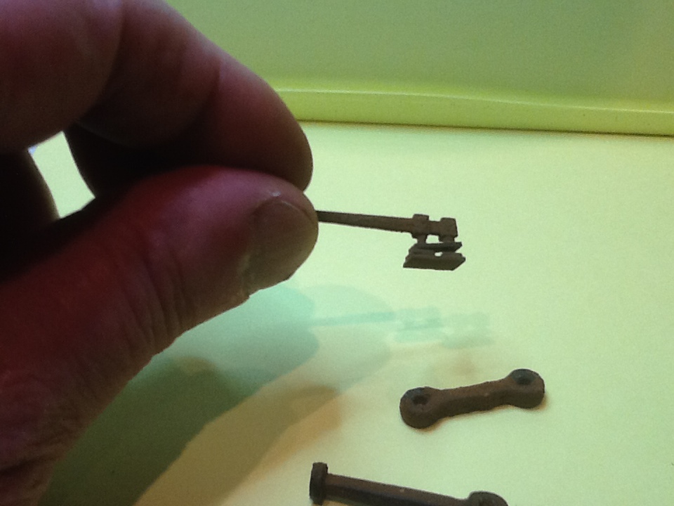

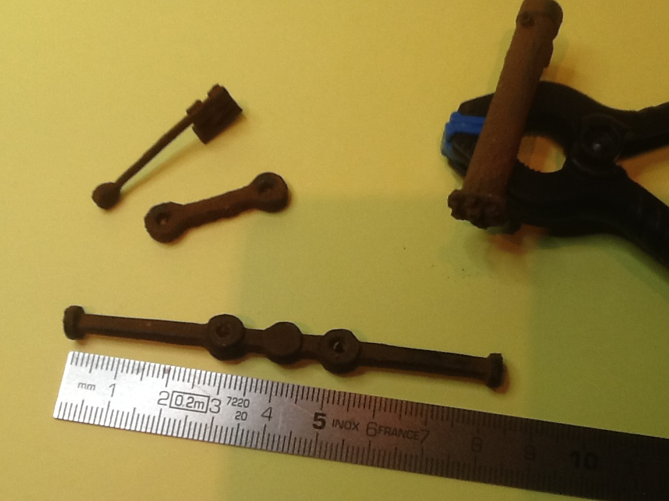

Merci pour les félicitations

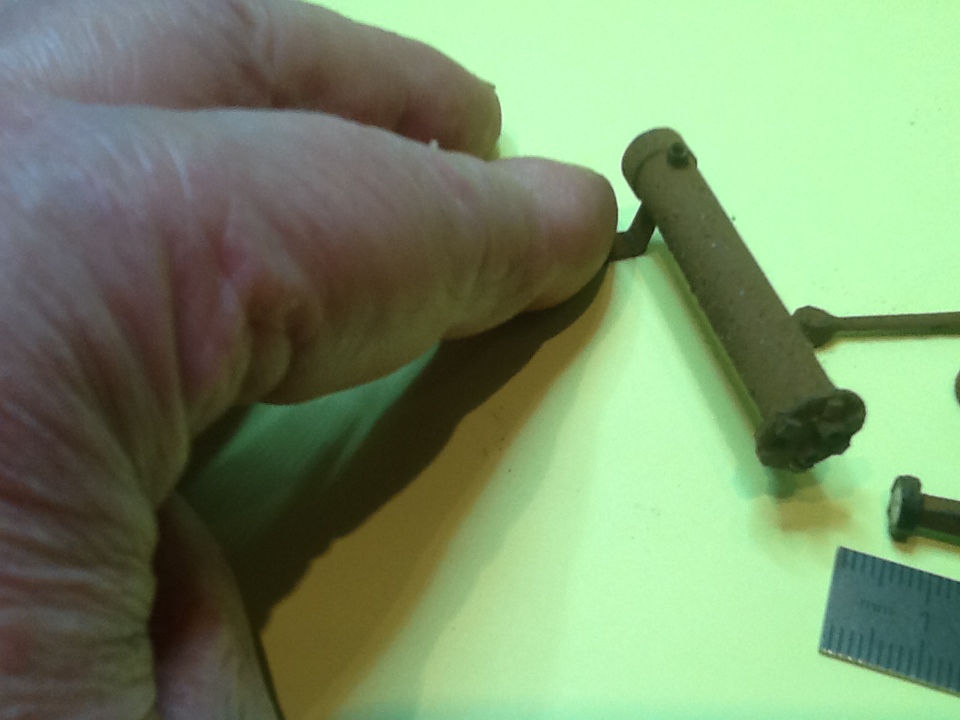

Pour la texture, j'utilise de la rouille que je fabrique. Je m'explique .
Je fais rouiller des tampons à récurer de madame (style tampon jex, merci la pub)en les imbibants d'eau salée .Ensuite,je mouline les particules de rouille avec un moulin à café electrique de récupération pour en faire de la farine de rouille .
Je peinds les pièces à faire rouiller en noir mat, ensuite je les vernis avec un vernis satiné . Avant que le vernis soit sec, je plonge les pièces dans une boîte avec la farine de rouille. Je remue bien la boîte pour bien imprégner les pièces .
Quand l'ensemble et sec, j'enlève le sur plus de rouille avec une brosse à dent ou un pinceau
Pour les grosses pièces comme la chaudière, je sous poudre à l'aide d'un pinceau
Pour bien fixer la texture, je vaporise du vernis satiné en bombe.
J'espère avoir donné le maximum de détail. Si vous avez d'autres questions, je me ferai un plaisir de répondre

Bonjour
Effectivement quoi de mieux que de la rouille pour faire de la rouille.
C'est toute une technique, merci d'avoir pris le temps de l'expliquer
Lors du vernissage le papier ne gondole pas?
En tout les cas bravo on à peine à croire que la locomotive est en papier.
paperyves
- Messages : 38
- Enregistré le : mer. nov. 21, 2012 12:30 pm
- A été remercié : 65 fois
Avant d'appliquer le vernis, je peints l'ensemble avec une peinture sans solvant.
Dans ce cas j'ai utilisé ne peinture noir pour faire des pochoirs.C'est une peinture très épaisse qui couvre bien et évite le gonflement du papier.
Pour cette maquette, j'ai utilisé un vernis en bombe pour les petite pièces et un vernis marin au pinceau sur du papier type bristol, du papier semi brillant de 160gr et pour les épaisseurs j'ai utilisé des cartons de récup. Comme tu peux le voir, pas de problème de gonflement.
Pour info, j'ai lu dans un forum que l'on peut également peindre de la rouille en la préparant avec de l'essence de térébentihine
