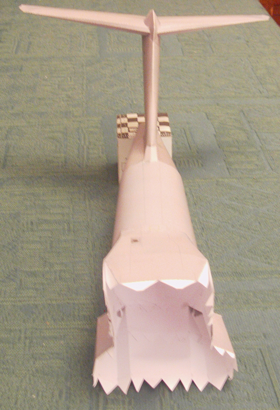

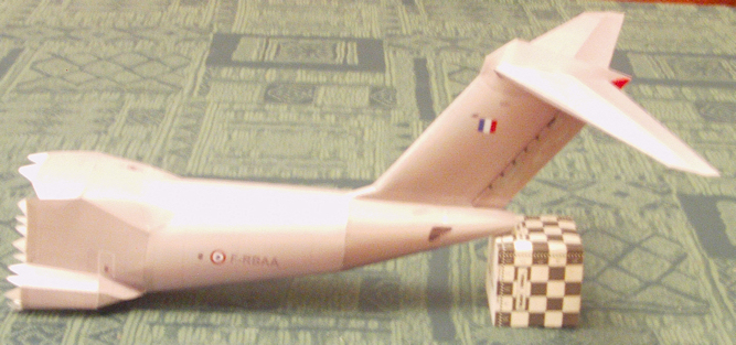

Conformément à la notice, d'abord l'AR du fuselage (voir mes observations dans ce précédent post)
:? Désolé pour la qualité des photos faite sans flash à la simple lumière intérieure.

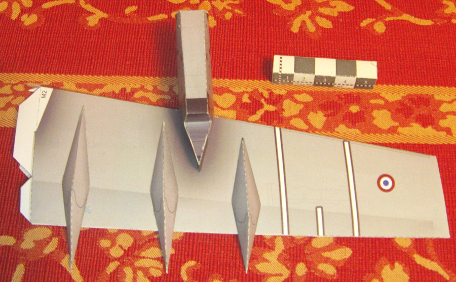

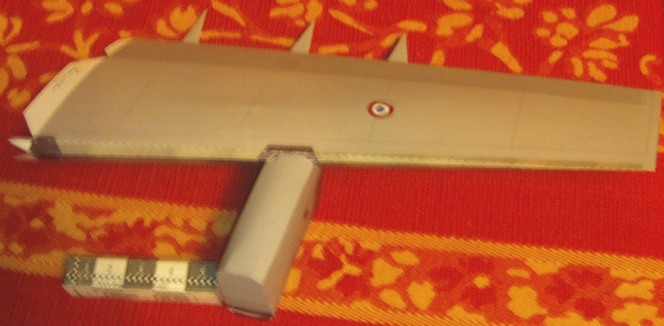

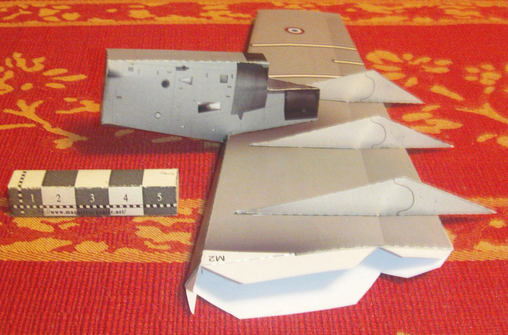

Ensuite l'aile gauche, avec les guides des volets et le moteur extérieur. :yukspit:
Pas de difficultés pour les guides des volets, juste certaines languettes pour la fixation sous l'aile à recouper pour éviter leur superposition.
Les fuseaux moteurs sont très simplifiés (voir la photo en gros plan dans la galerie du fichier). La face d'appui de l'hélice est a séparer du corps (en ignorant les languettes) pour la coller ultérieurement. Cette opération vient après avoir préparé et collé une 1ére face d'appui avec toutes les languettes et en ayant rajouté une languette inférieure.
La marque de plis qui va de l'avant du fuseau au bord d'attaque de l'aile est manquante.
Les languettes situées dans l'entaille pour loger le bord d'attaque sont à supprimer.
Rajouter un triangle supplémentaire au niveau des languettes de fixation sous l'aile permet de contrôler leur écartement pour recouvrir la zone blance de collage
Un coup de feutre est à passer pour "effacer" les tranches.
