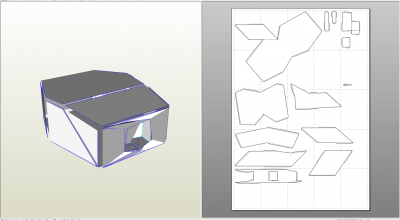

J'aimerai savoir si il y avait une "programmation" spécial pour pepakura car chez moi, ca fait ça:

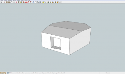

Le modèles sous sketchup:
J'ouvre sous Pepakura:
Et lorsque je déplie, j'obtient ça:
Est-ce normale?
Probleme mise à plat

Re: Probleme mise à plat
Tu utilises Metasequoia ?
Si oui, vérifie que tu n'as pas dédoublé les faces dans Meta sans le faire exprès (clique sur une face, supprime-la ; si elle est "toujours là", c'est qu'elle était en double)
Par ailleurs, Pepakura ne reconnaît pas les "double sided faces" de Meta. Si tu as des faces avec une texture des deux côtés, Pepakura les interprète comme deux faces accolées.
Et pour le découpage... Ben, recolle-les comme tu le souhaites (outil "fermeture-éclair")
Perso, je ne maitrise pas Méta, j'utilise sketchup puis j'exporte...
Sauf que lorsque je trace une face pepa me l'interprète comme une double
