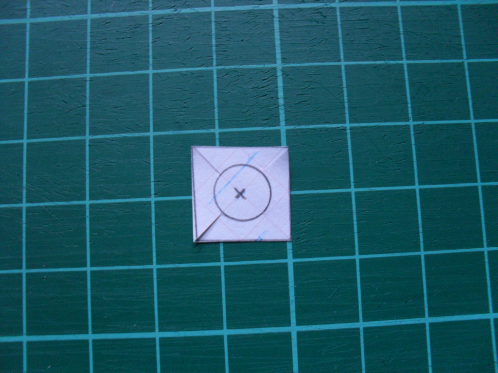

Je commence en vous montrant comment je fais les articulation. Je prend un carré de papier dont je marque bien le centre. Je trace un cercle qui fera le même diamètre que sur les pièces (8mm pour les grandes articulation 4mm pour les petites).
Je coupe au niveau des diagonales sans dépasser le cercle. Et je replie 2 coté vers le haut que je courbe vers l'intérieur et je coupe les pointes des 2 cotés que je n'ai pas pliés
. Je colle le tout sur un disque de papier inférieur en taille par rapport à la pièce qui vas êtres articuler (logique), et une fois sec je coupe les parti qui dépasse du disque.
Ensuite je passe le tout à travers les trous des pièces à articuler,je déplie les 2 cotés que j'avais pliés au début et je répéter les étapes à partir du moment ou je coupe les pointes.
Une fois le tout assembler je fais pivoté les articulations pour voir si elles fonctionnent bien. Là c'est la rotule de l'épaule et les deux pièces qui pourraient s'apparenter à l'omoplate.

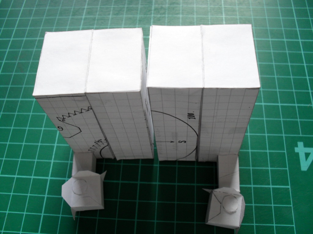

Maintenant les jambes.
Re: attention à la chute v2 (transformers)
Posté : mer. oct. 01, 2014 8:14 pm
par colinot
Maintenant la suite. d'abord je marque le centre du bas de la jambe pour coller les articulations.
Je mets le pied.
Et je fini les articulation.
Enfin je ferme le pied.
