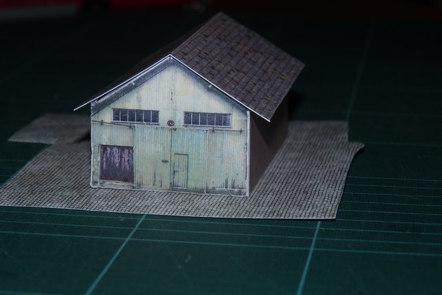

Très intéressé par les réalisations des bâtiments d'Ourense, trouvées sur le blog http://edificiosdepapel.blogspot.fr/ j'ai commencé à créer en papier certains bâtiments de Fécamp, port de pêche de la Manche. L'architecture date, pour la majeure partie, du XIXème siècle et est très influencée par les ressources locales (pierre et silex, brique) avec des toits généralement couverts en ardoise.
Ces bâtiments sont à l'échelle N, soit le 1/160.
Je pars de photos que je retouche.
Pour commencer, je vous propose l'entrepôt d'une entreprise de peinture qui tient sur une feuille A4.
[img][/img]
La réalisation en est très simple et n'a pas la prétention de rivaliser avec les réalisations d'autres membres du forum mais j'espère que ça s'améliorera très vite.
Il faut colorer les coupes et le dessous du toit.
Comme, dans la plupart des cas, les bâtiments sont contigus et l'accès à l'arrière généralement impossible, il faut "inventer" les côtés et l'arrière (ici, l'arrière est la copie de l'avant).
Pour obtenir des résultats corrects, il faut imprimer l'image en A4 à 300 ppp.
J'espère que cet entrepôt vous plaira.
