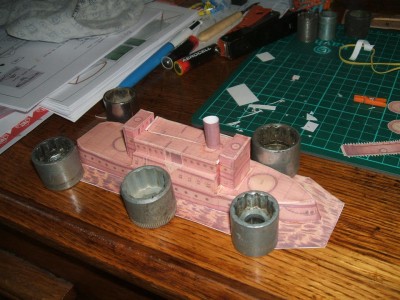

J'ai testé le montage pour voir s'il était possible.
Mon modèle est en papier 80g, je voulais juste essayer le montage des différentes pièces. Finalement, je suis allé jusqu'au bout.
Si vous le faites :
- utilisez du 160g au moins à l'échelle réduite que j'ai utilisée
- peignez les pièces avant montage
début du montage
- début du montage
collage sur l'embase en calendrier; le papier trop léger se déforme. Plus tard, j'ai collé le tout sur une planchette (cagette découpée)

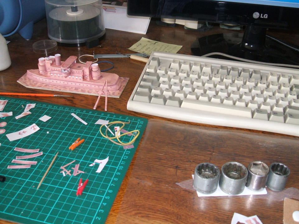

suite du montage
fabrication des rambardes avec de la gaze.
Pour mieux la tendre, coller un des petits bords, attendre le séchage et la tendre un peu avant le collage des autres bords. Une fois sec, coller le bord des rambardes découpé dans les pièces d'origine.
Les rambardes en diagonale sont tirées de l'enveloppe d'une dragée.
voici le cuirassé avec ses rambardes
