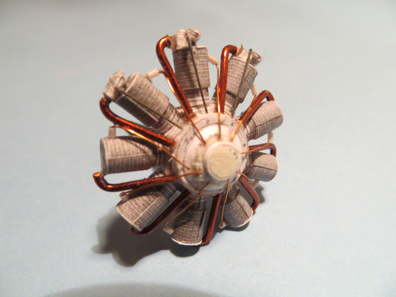

Voici la base du moteur rotatif. C'était un 9 cylindres. Fiddler's green l'a transformé en une sorte de moteur à rotor sans fer. Je l'ai gardé tel quel. J'ai enlevé la languette d'origine et collé une autre à l'intérieur pour éviter les surépaisseurs. Ensuite, je peindrai des tubulures en couleur cuivre (marron plus rouge). Ce moteur sera solidaire de l'hélice et du cône et tournera . J'ai rapporté des paliers au centre et à l'extérieur qu'on ne voit pas encore sur cette photo. J'ai essayé de faire coïncider les cylindres avec leur tête. Je pense qu'on aurait pu faire aussi simplement un moteur en plusieurs couches de carton. Le réalisme y aurait gagné sans complication particulière.

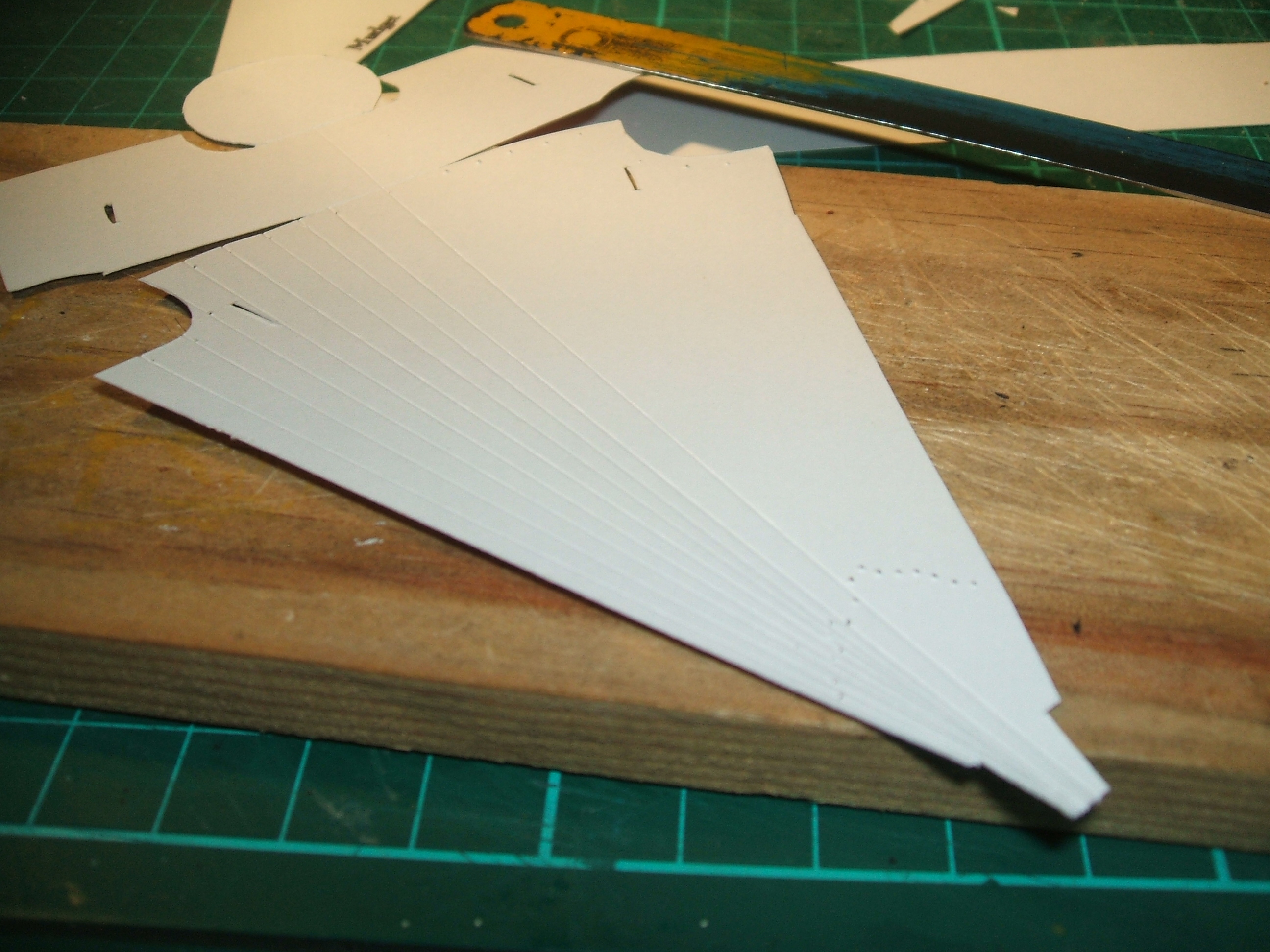

Voici le fuselage découpé en une seule pièce. J'ai fait disparaître toutes les languettes pour les recoller à l'intérieur des pièces et faire des joints bord à bord. J'ai repéré les angles du fuselage du côté dessin avec des petits trous d'épingle et j'ai marqué les plis au verso pour que le fuselage soit bien en facettes et pas arrondi. Le problème du raccord avec l'avant qui est arrondi au lieu d'être en facettes ne peut être bien résolu qu'en séparant les pièces et en créant des couples, ce que je n'ai pas fait.
Voilà le fuselage en cours de repliement et les languettes de collage modifiées. Il y en a deux à cause d'un changement d'angle du haut du fuselage. Il remonte vers l'appuie tête (qu'on ne trouve pas sur ce modèle).Noter comme les plis, soulignés par la mise en couleurs du modèle, sont réalistes. C'est l'intérêt d'avoir choisi un papier épais. Les pliages sont mieux marqués et les arêtes plus résistantes. À ce stade, j'aurais dû teinter l'intérieur du fuselage; je n'y ai simplement pas pensé croyant faire un modèle rudimentaire !
Fermeture du fuselage. Noter les nouvelles languettes, dans le prolongement des méplats de l'arrière du fuselage, pour ne pas casser les arêtes et permettre un raccord pas trop problématique avec les capots quasi circulaires. Ici, les capots sont refermésOn voit les renforts pour les paliers à l'intérieur du couple avant qui supportait le vilebrequin du moteur. Ce moteur tournait avec l'hélice autour du vilebrequin.Comme moteur+ hélice+ cône ont une certaine masse, il est bon de renforcer le support du palier (épingle) dans le couple avant. De même, le moteur tournant autour de l'épingle verra ses paliers renforcés en carton (petites rondelles de carton. Attention aux différentes concentricités si on veut que tout tourne bien.
On voit derrière les renforts collés dans l'aile aux endroits où vont passer les câbles. Il y en a deux de trop. Je n'ai vérifié qu"ensuite la position et le nombre des câbles.

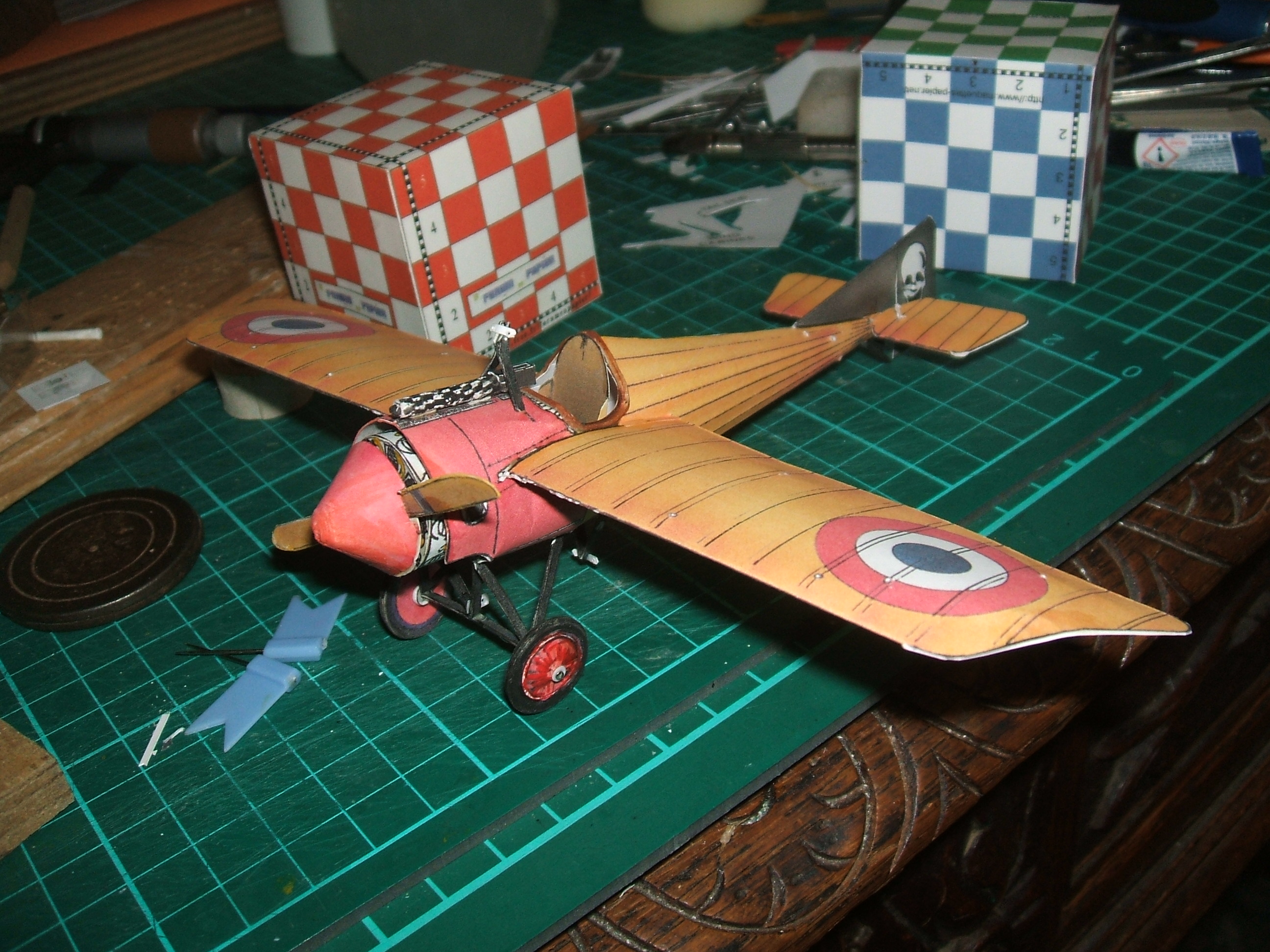

Une fois les ailes en place, on retourne l'ensemble et on lui met ses supports inférieurs (train d'atterrissage et câbles). L'intérieur du capot est teinté en gris métal (mine de crayon par exemple). J'aurais dû préparer l'ensemble de l'intérieur du fuselage dès le début. Les montants sont constituée de deux épaisseurs de 160g et de deux autres de 80g portant les dessins endroit/envers des pièces. On traite les tranches après léger ponçage de bavures de colle. Je referai le V arrière pour y intégrer une sorte de palonnier et faire des fentes dans les montants plus tard. C'est simplement collé sur le fuselage
Le bloc motopropulseur sans le côneNoter l'hélice renforcée, le cône à pointe écrasée, les roues avec leur garniture aérodynamique par dessus les rayons, les touches de peinture sur le bloc moteur. Et avec le côneOn ne colle pas encore puisque le montage sur le fuselage se fera sans le cône.
Montage du mât avantJ'ai aussi rapporté en carton détrempé une bande de faux cuir autour de l'habitacle. Le siège se montre dans toute son indigence. Pensons vite à autre chose.
Le collage de la dérive. Laissons faire la gravité pour confirmer la verticalité de la chose.Les vides à l'emplanture ont été bouchés avec des pièces découpées dans une planche en 80g; en bas à gauche, on aperçoit l'empennage horizontal et le gouvernail qui vont bientôt être rapportés.
Déjà cinq photos, à tout de suite

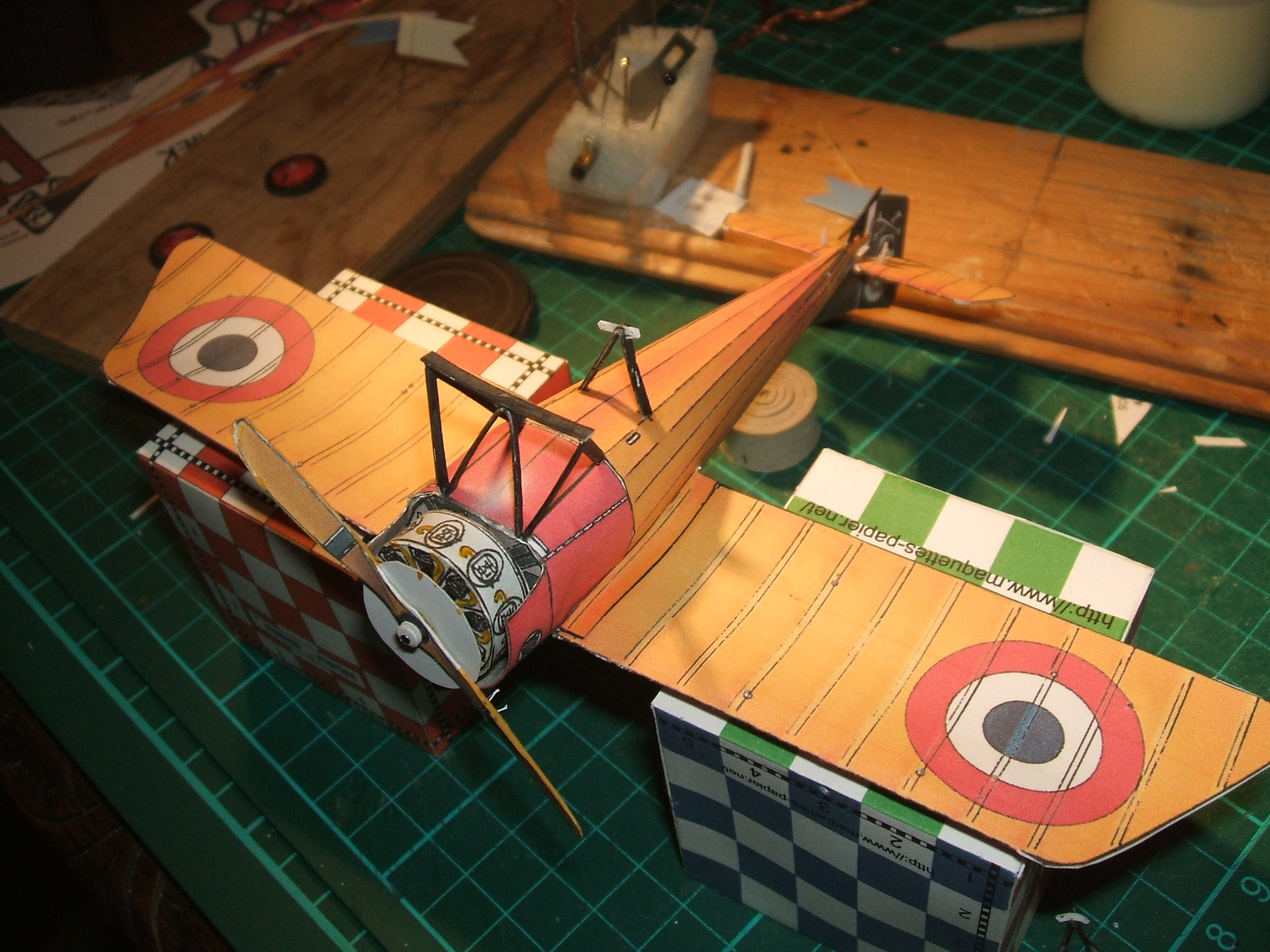

Sans reprendre son souffle, on continue.
L'empennage horizontal monobloc et deux petits palonniers qu'on y insère pour brancher les commandes. C'est tout petit, les trous font 0,3 mmUne petite bande de carton est insérée entre les les deux faces de l'empennage, ce qui le renforce, lui donne du volume et maintient bien les petits palonniers. La pièce sera finie plus tard; normalement, la jonction entre les deux moitiés de l'empennage horizontal est un simple tube.
Avec le gouvernail et son propre palonnier La mitrailleuse a reçu sa culasse. Les palonniers sont renforcés à la cyano liquide et repercés une fois secs. C'est très galère; une inversion des opérations serait à envisager (renforcer et repercer avant collage définitif)
Le bel oiseau devient un dangereux rapace au montage de sa mitrailleuse, heureusement étrangère. Deux petites cales sont insérées entre le corps de l'arme et le capotOn voit bien la bordure faux cuir en carton. Les deux cubes sont bien pratiques; la structure du train d'atterrissage ne gêne pas le positionnement de l'avion.
Voilà avec le moteur et l'empennage collé cabré lègerle gouvernail un peu à droite, l'hélice a ses renforts contre les balles (ses propres balles). On voit la petite pièce de câblage au sommet du mât et les rondelles en carton entre la tête de l'épingle et le moteur. Ces rondelles sont imprégnées de cyanolit. Elles glissent mieux une fois sèches.
Vue de dessous au même stadeOn distingue près de la queue, les trous de passage des futurs câbles de commande des gouvernes. Notons au passage que la béquille de queue a été montée. Elle est faite d'une épaisseur de 160g et d'une de 80g. Comme elle est repliée, on a au total deux épaisseurs de chaque.
Suite au prochain numéro où on va sans doute enfin aborder le sujet initial, à savoir le haubanage.

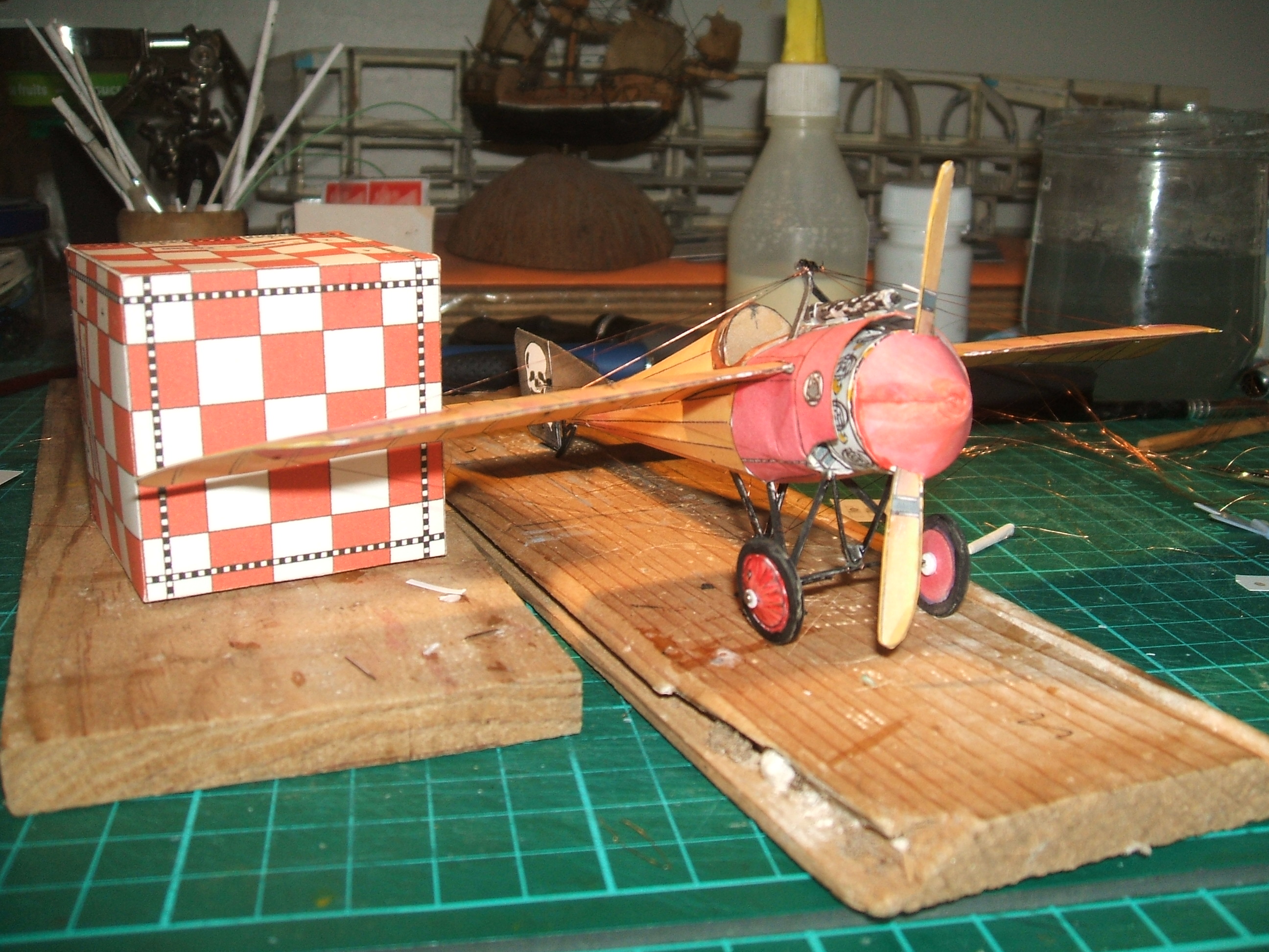

Le voici sur ses roues. Bien qu'un avion y passe la majeure partie de sa vie (du moins avant les avions commerciaux d'aujourd'hui pendant leur vie active), ce n'est pas sa vocation. Comme un canard malgracieux, la pauvre chose s'en accommode mais ne sera jamais aussi belle que dans le ciel. Les roues sont munies de petites rondelles en carton et tournent autour de demi épingles collées à la cyano sous la cabane du train d'atterrissage.Les trous de passage des câbles ont été finis avec un foret de 0,3 dans les ailes et les petits palonniers et de 0,6 dans le fuselage. Il fallait que le foret soit assez long pour pouvoir traverser le fuselage.
Voici une photo côté ventreLes reprises seront faites à la fin; l'appareil va être manipulé.
on voit bien les perçages à l'arrière et le tableau de bord en relief.
l'autre côté. Les petits guignols sont teintés en gris/noir
Les premiers câbles; on ne les tendra qu'une fois tous posés pour éviter la déformation des pièces. En fil de Nylon j'aurais essayé de n'utiliser qu'une longueur pour tout l'arrière et une autre pour l'aile. Mon morceau de fil métallique n'est pas assez long pour ça et un peu trop rigideAvec le métal, nul besoin de faire des noeuds partout. On tord une ou deux fois et ça tient juste assez pour attendre le collage.

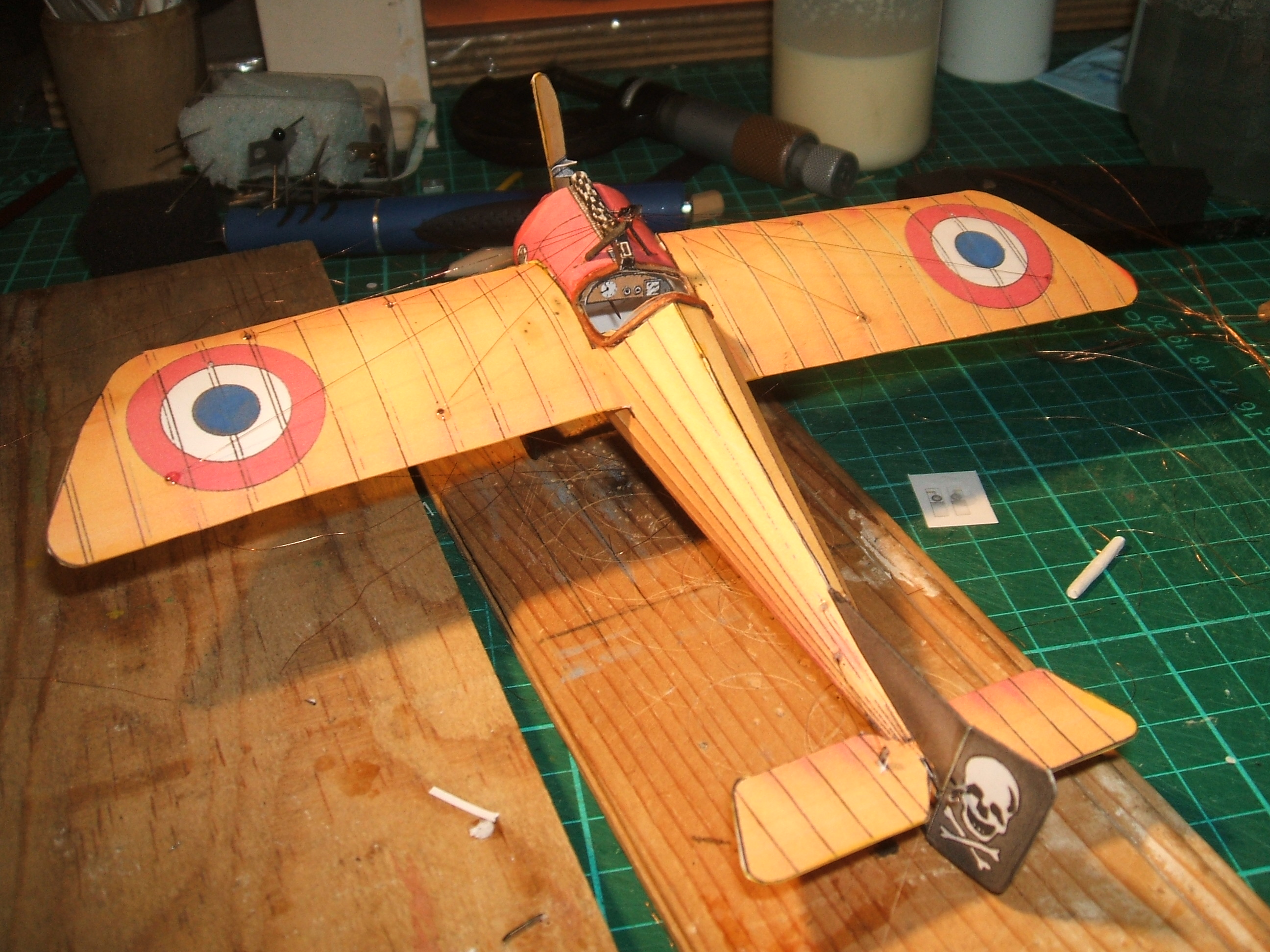

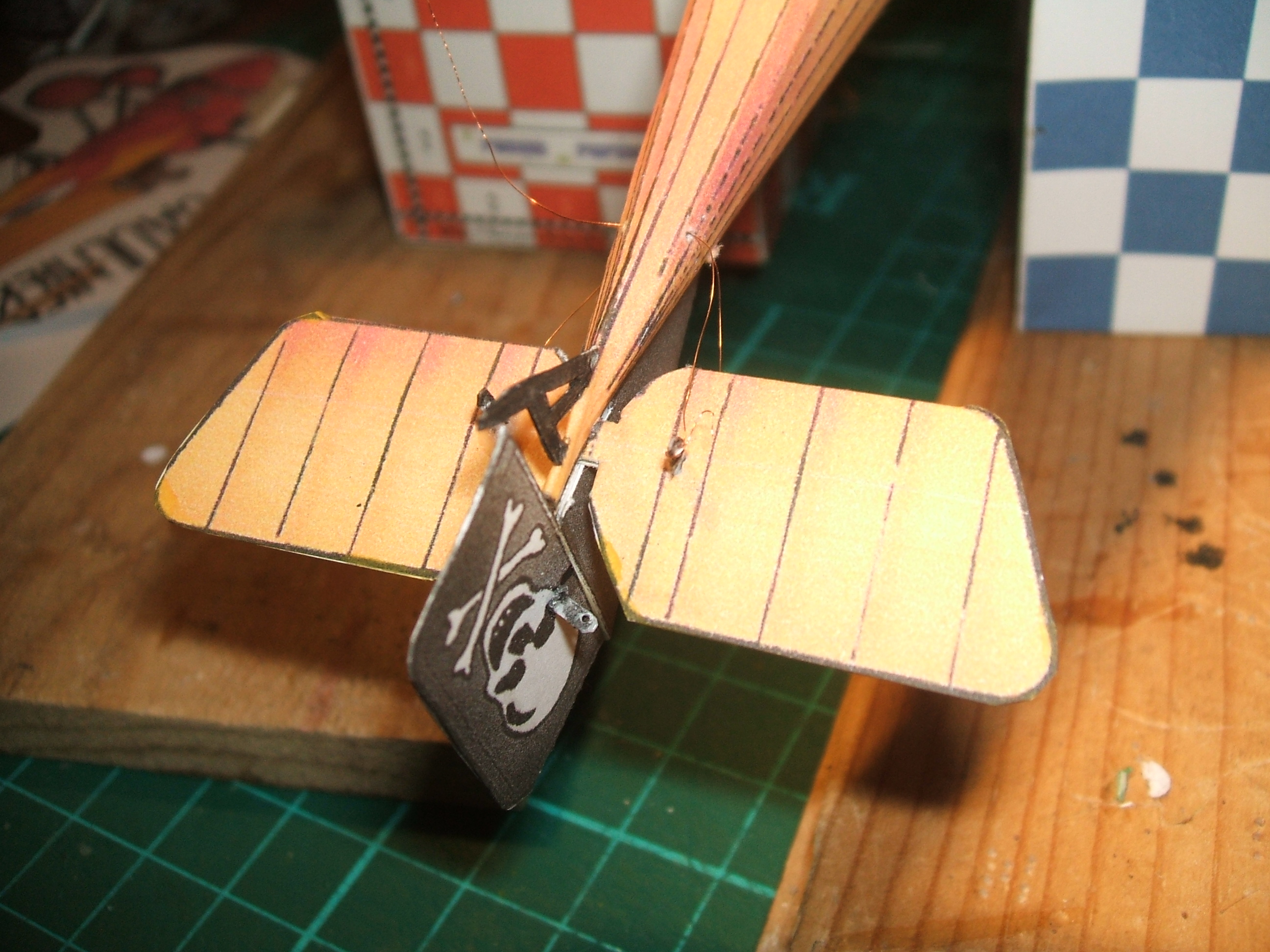

La commande du gouvernail
C'est beaucoup plus facile dans le plastique ou le bois mais on y arrive aussi dans le papier. Une fois fini, à un ou deux mètres, on ne voit plus les câbles, comme sur les vrais à une cinquantaine de mètres . PoursuivonsLe passage dans les ailes. Les deux câbles avant sont entre le pylône supérieur dessus et le milieu du train d'atterrissage, les câbles arrière sont entre le pylône inférieur dessous et le pylône supérieur dessus. C'est vite dit mais c'est nerveusement un peu difficile. Une excellente idée est de faire un bâti qui maintienne bien la chose pour qu'on puisse a manipuler dans tous les sens sans l'abîmer. Sur un avion aussi simple que le morane N de Fiddler's green, je n'allais pas m'abaisser à faire ça. Toute réflexion faite, ce ne serait pas une si mauvaise idée.
Agrandissez la photo pour apercevoir la raison de l'effondrement psychologique que subissent périodiquement les amateurs de vieilles choses. Pensez que certains avions, pour une raison que j'ignore , ont des câbles doublés et plein de moteurs entre les ailes et qu'en plus, on câblait aussi l'intérieur des cadres des fuselages et même que certains empennages étaient multiplans et haubannés. Amies araignées, nous vous aimons !
J'ai simplifié. Pour être mieux, il aurait fallu que je fasse les tendeurs de câbles. Certains, perdus pour toujours pour la société, les font. Chapeau bas.
Pour tendre les câbles, on les réunit par un petit noeud discret , et une fois en place, une gouttelette de cyano, on ne respire plus, et voilà. Sur les modèles en non papier, je fais des micro anneaux pour attacher tout ça dans ce fil de 0,1mm de diamètre.
cliquez sur la photo pour la voir en grand

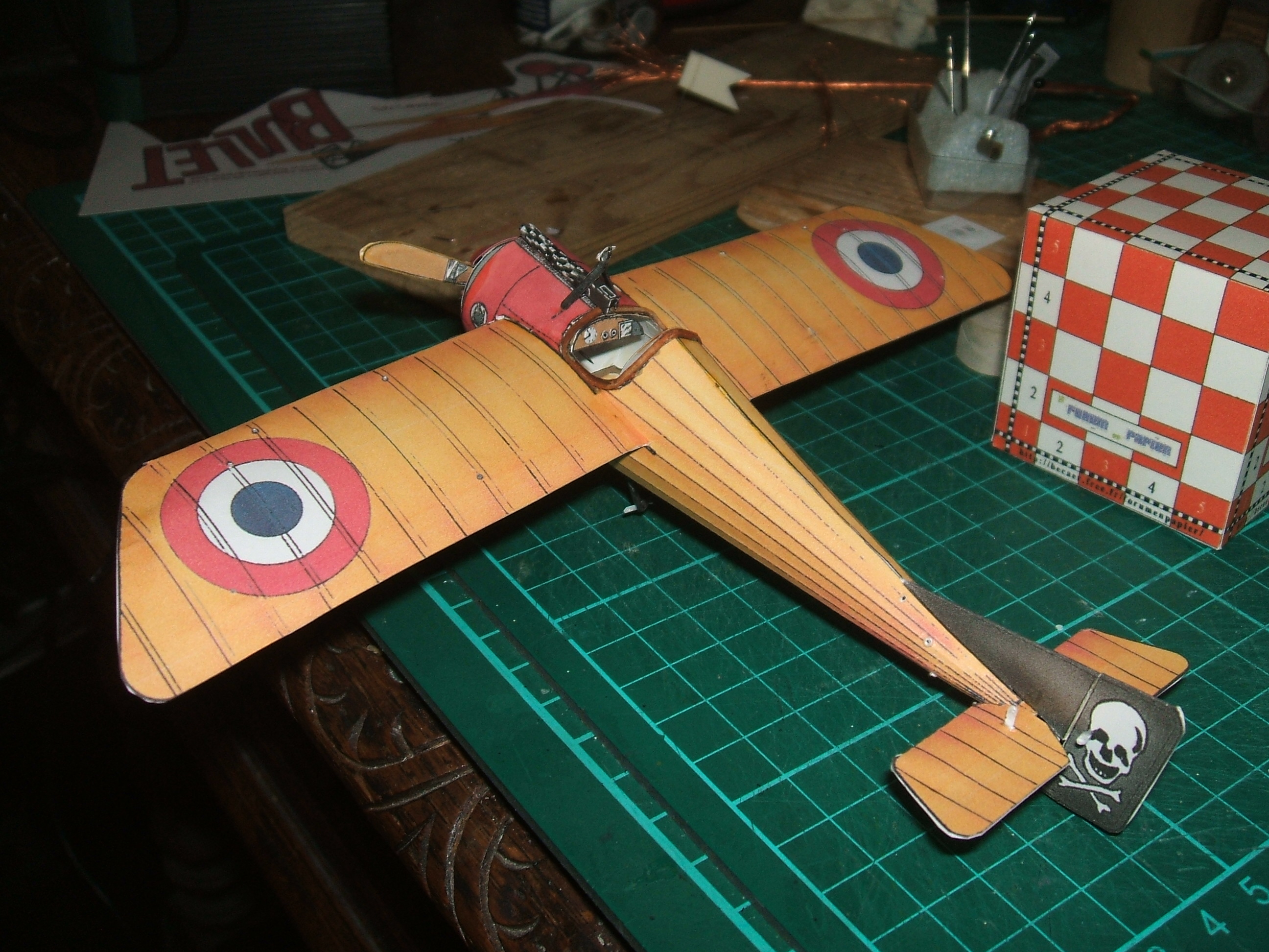

Voilà l'appareil vu de devant. Si on souffle sur l'hélice, tout tourne bien rond.

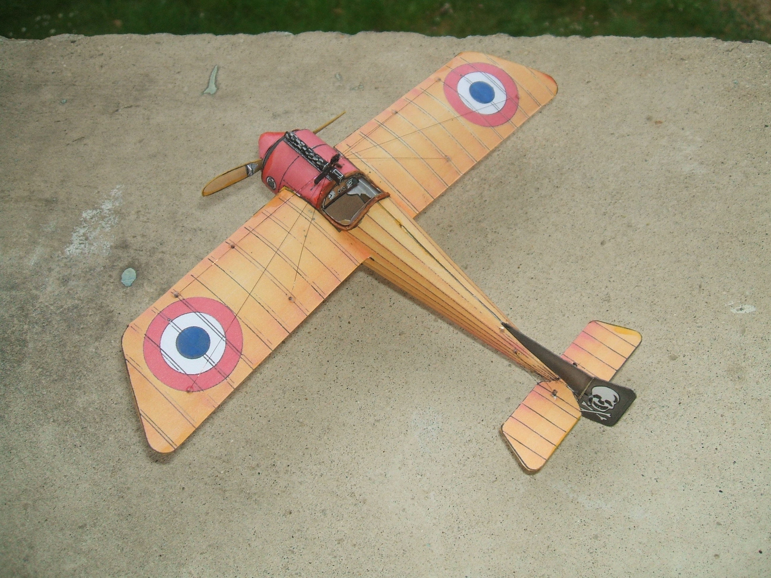

La leçon, c'est qu'on peut faire les haubans comme on veut, mais si on veut les faire, vu l'effort de construction, il vaut mieux prendre un modèle correct et exact au début.
Les haubans et câbles sont ensuite et avant d'ailleurs, teintés au feutre indélébile (les gros qui sentent mauvais)
Je finis par une ou deux photos après retouches dans quelques minutes
- Messages : 1533
- Localisation : isère
- A remercié : 1540 fois
- A été remercié : 1276 fois
Re: morane saunier type N fiddler's green
en lumière du jour, bien gris aujourd'hui

en 2006 (dix ans déjà) j'avais présenté le montage d'un Morane Saulnier du même type. http://www.maquettes-papier.net/topic10 ... rane#p5574" onclick="window.open(this.href);return false;
Bien qu'au 1/33, le niveau de difficulté de montage n'est guère plus élévé, me semble t'il, que celui de fiddler's green, la maquette est très bien étudiée et de plus....gratuite. Mais tu dois, le pense, connaitre ce modèle.
Quant à la reproduction du moteur Le Rhone, comme mentionné par Michel, j'en avais reproduis un par empilage de rondelles de différents diamètres pour simuler les cylindres. A l'époque je n'avais pas d' emporte pièces pour réaliser les rondelles et le résultat n'était pas très heureux, du moins de trop près. Chez GPM certains moteurs sont réalisés de cette façon. Pour ma part, je suis revenu au papier roulé dont je trouve le rendu plus réaliste.
C'est une bonne idée, quand on le peut, d'améliorer le rendu d'une maquette. J'ai la même démarche que toi en la matière,
dans la mesure ou le niveau de la maquette le mérite!
Dans la reproduction des moteurs Le Rhone (j'adore les reproduire), on peut aller assez loin en reproduisant culbuteurs, soupapes, bougies et leurs tiges d'alimentation etc, comme dans la version béta ci dessus destinée à un futur Nieuport 17 au 1/33. Mais nous aurons l'occasion d'en reparler bientôt.

Merci pour ton intérêt. Je connaissais bien le modèle que tu avais construit.
Il y a une solution plus facile pour les rotatifs qui n'ont pas d'ailettes très prononcées que tu connais sûrement mais que tout le monde n'a peut être pas essayée. Il faut rouler une barre en papier un peu moins grosse que le diamètre du cylindre et l'entourer de fil plus ou moins serré. Un tube en papier ferait aussi bien l'affaire mais risquerait d'être écrasé à l'enroulement. C'est une vieille méthode des aéromodélistes (avec un tube léger), aussi utilisé dans les maquettes fixes. Mais pour les moteurs en étoile fixes, c'est je pense la méthode de l'empilement la meilleure. J'ai vu de près au Château de Savigny les moteurs de Noratlas (des bristol à chemises coulissantes si je me souviens bien). Les ailettes sont extrêmement fines et nombreuses, d'une qualité de fonderie qu'on aurait aimé trouver sur les motos des années 50. Comme il y en avait encore à l'extérieur en attente de restauration, au moins cosmétique, j'ai pu toucher ces ailettes qui apportent une sensation particulière, peut être à cause de leur état de finition de surface.
C'est si long à reproduire (comme les chenilles des blindés ou les dessins des pneus des véhicules tous terrains) que je préfère chercher une stylisation qui ne gâche pas l'aspect final du modèle, voire accentue son aspect typique, plutôt que de reproduire fidèlement des détails qu'on ne pourrait réellement voire qu'à grande échelle. Je m'étais bien amusé dans ce sens avec quelques modèles de voitures shell (les moteurs de la renault, de la panhard 1894 ou de la tropfenwagen.
J'aime beaucoup tes avions à l'aspect à la fois aventureux et suranné, ces solutions aérodynamiques qu'on considérait un peu comme magiques, que les aérodynamiciens considéraient à peine mais que les constructeurs enthousiastes menaient à terme malgré tous les sacrifices que ça supposait . J'ai tous les plans d'Emmanuel Fillon dans mes fichiers, mine mythique pour les gens comme moi, jeunes à la campagne à l'époque où internet n'existait pas.
Pour le rotatif, je reproduirai les tubulures d'admission en papier plutôt qu'en fil de cuivre. Il faut essayer de maintenir le bloc léger pour qu'il tourne bien quand on souffle sur l'hélice. Tout est possible pour pas cher en papier.
