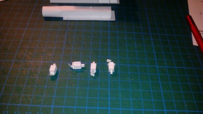

Voici mon dernier montage, un moteur de 4 cylindres en ligne d'environ 4 cm3.
Les pistons:
Fabrication des bielles:

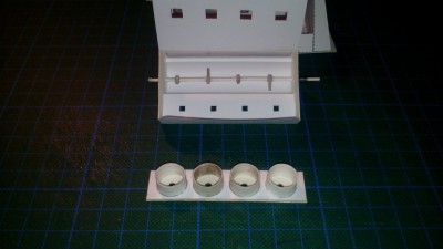

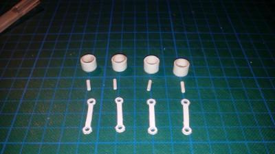

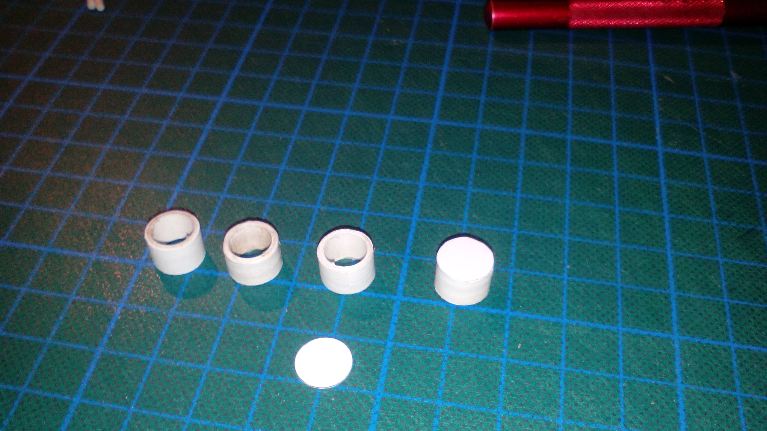

Voilà la méthode utilisée pour façonner les pistons et les cylindres.
Pour que le moteur fonctionne il faut être assez précis avec les dimentions...
Assemblage pistons-bielles:

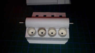

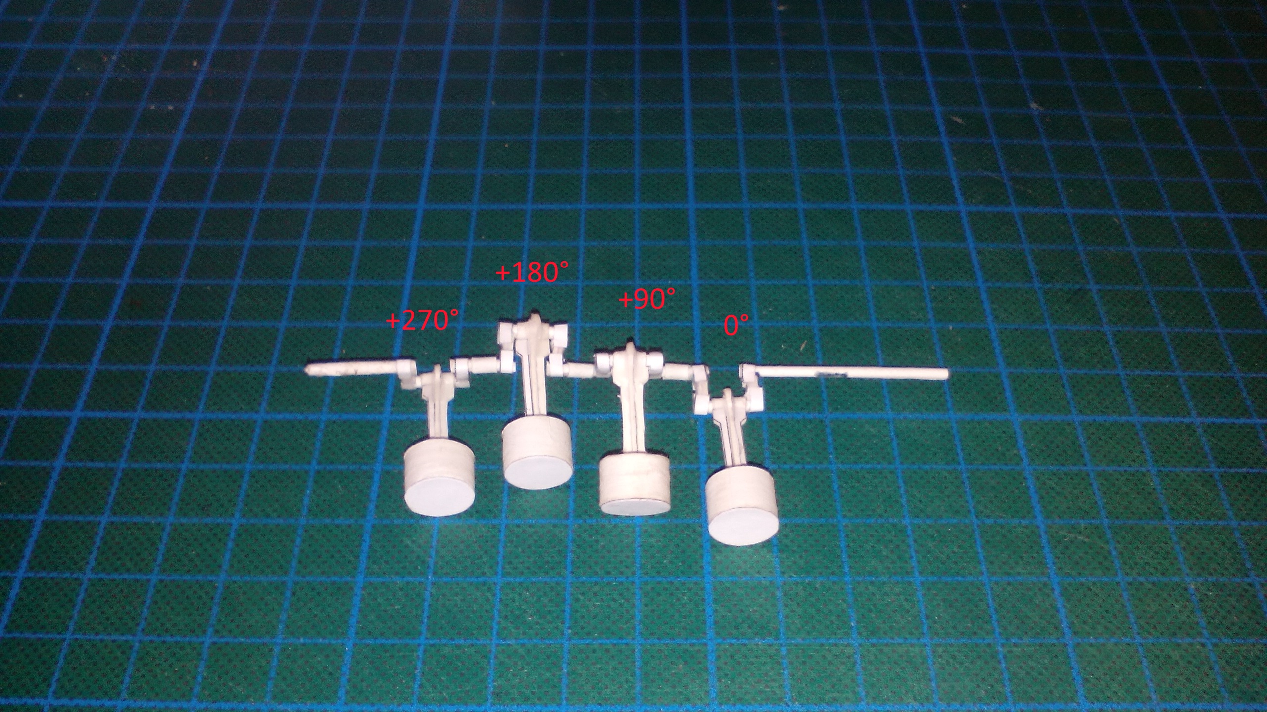

Assemblage des pistons sur le villebrequin:
Chaque bielle est décallée de 90° par rapport à l'autre.
Vérification du jeu à l'intérieur des cylindres. Il ne doit y avoir aucun frottements.

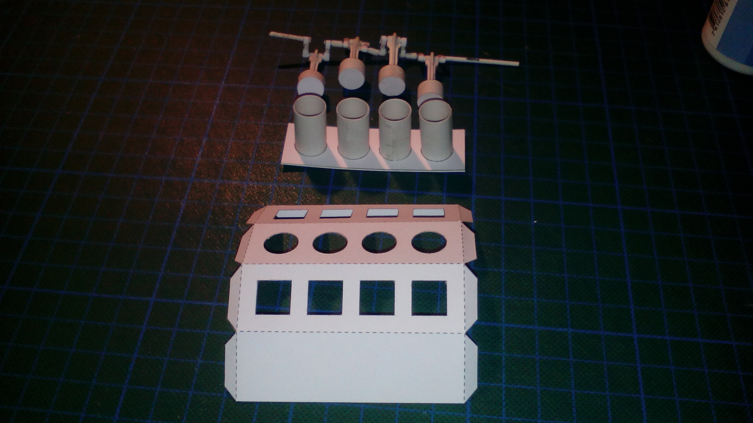

Montage du bloc moteur:

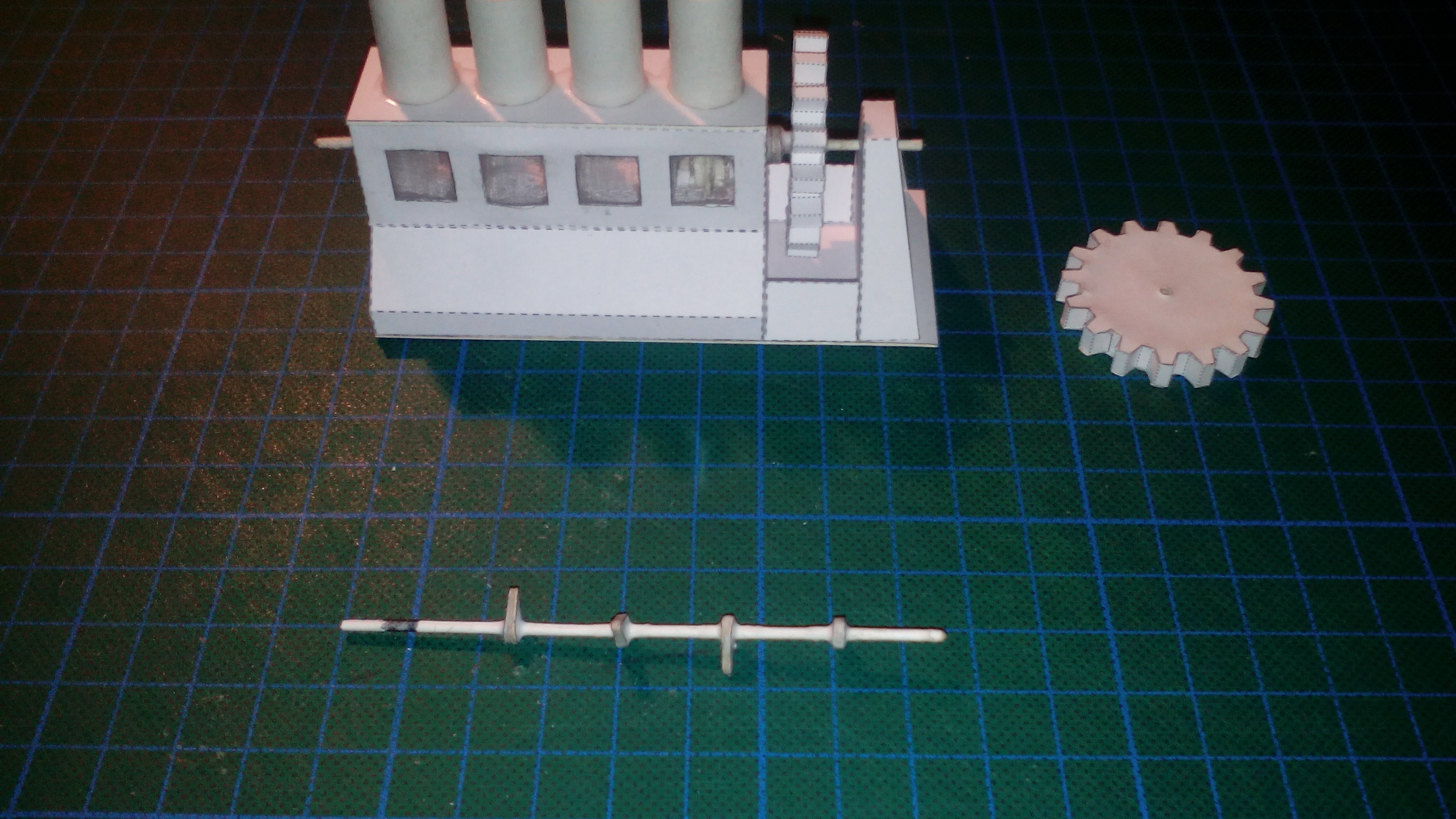

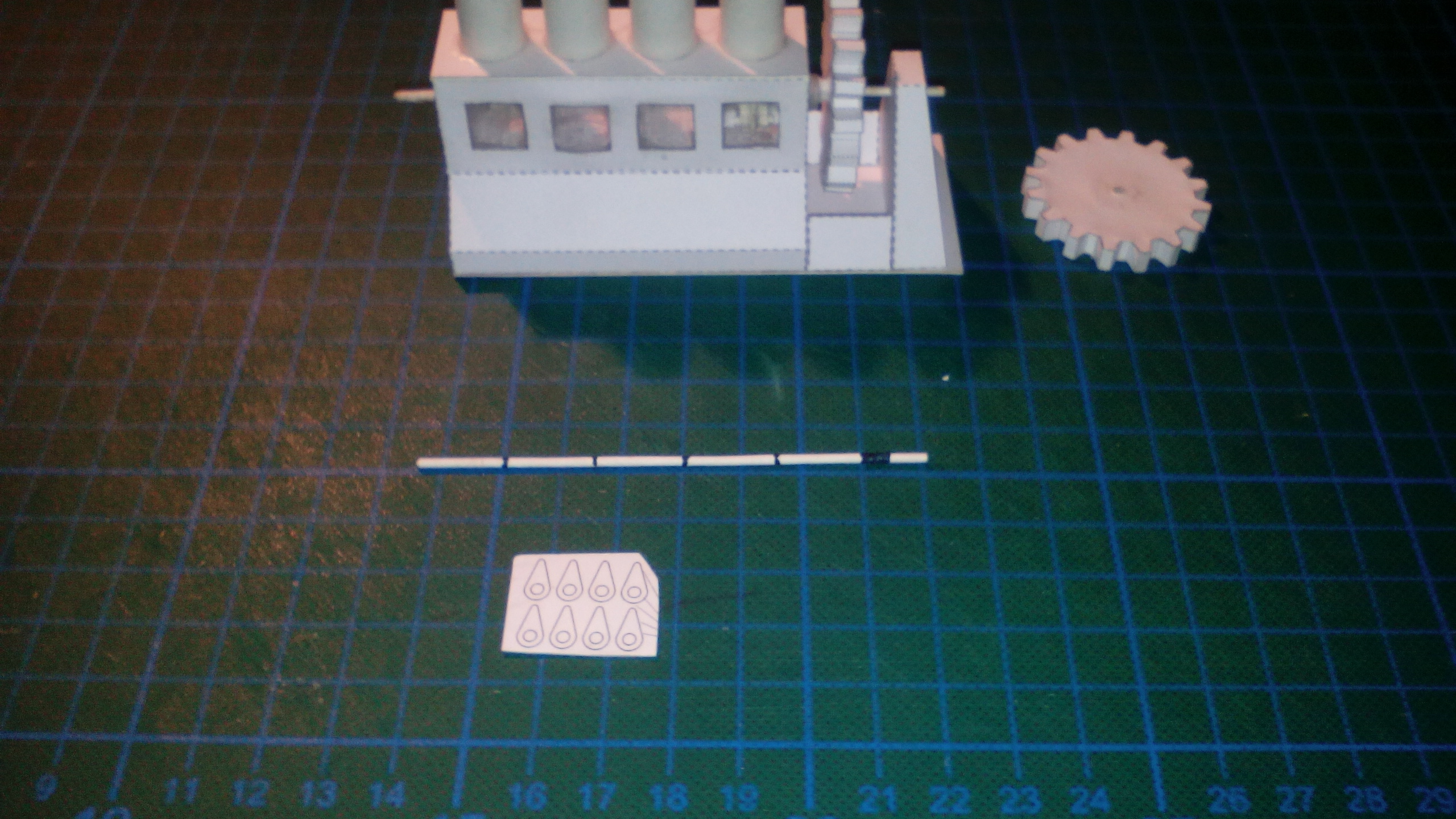

Suite du bloc moteur:

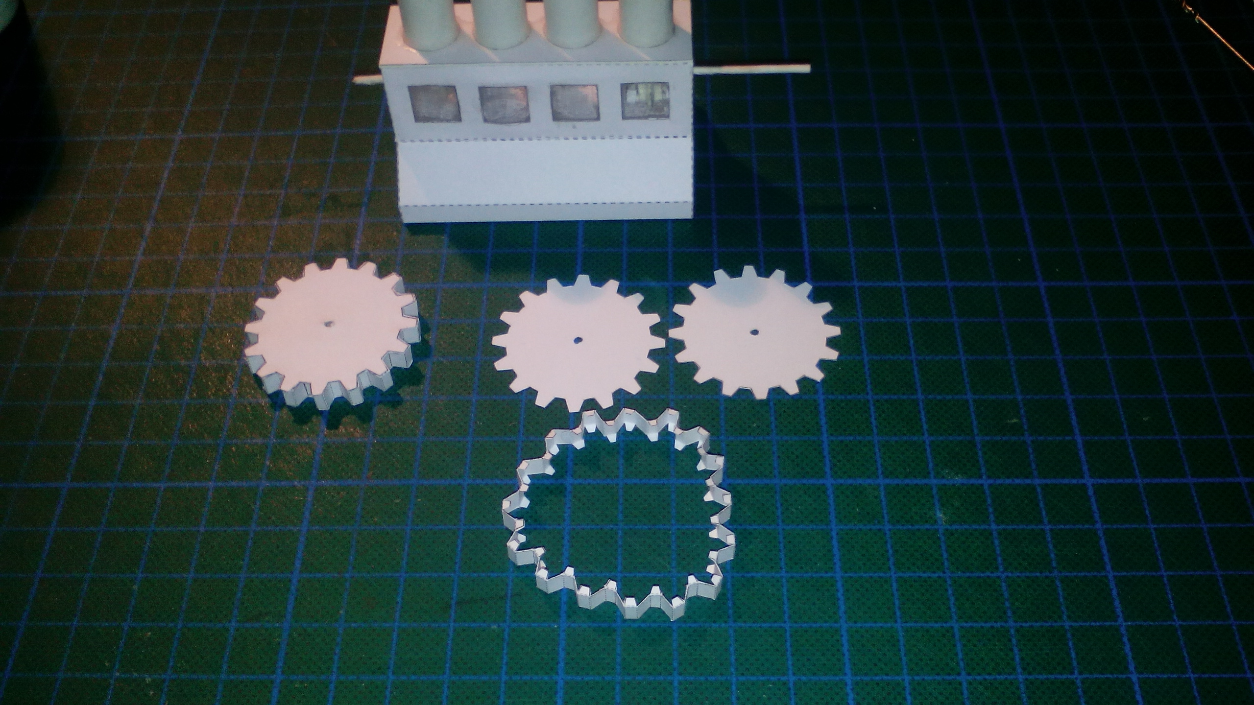

Les engrenages:

Fin de la partie basse du moteur:
La suite : l'arbre à cames.

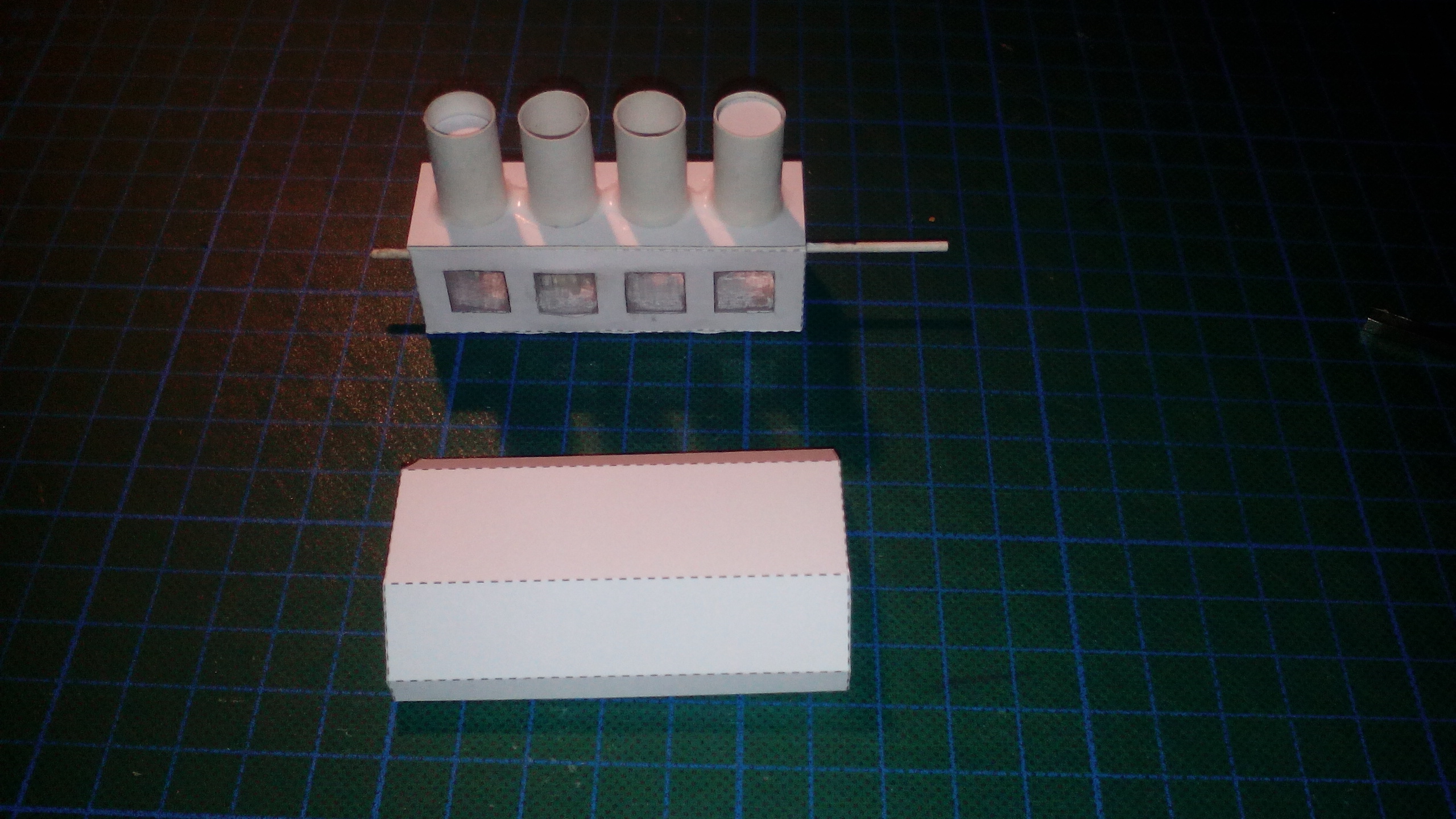

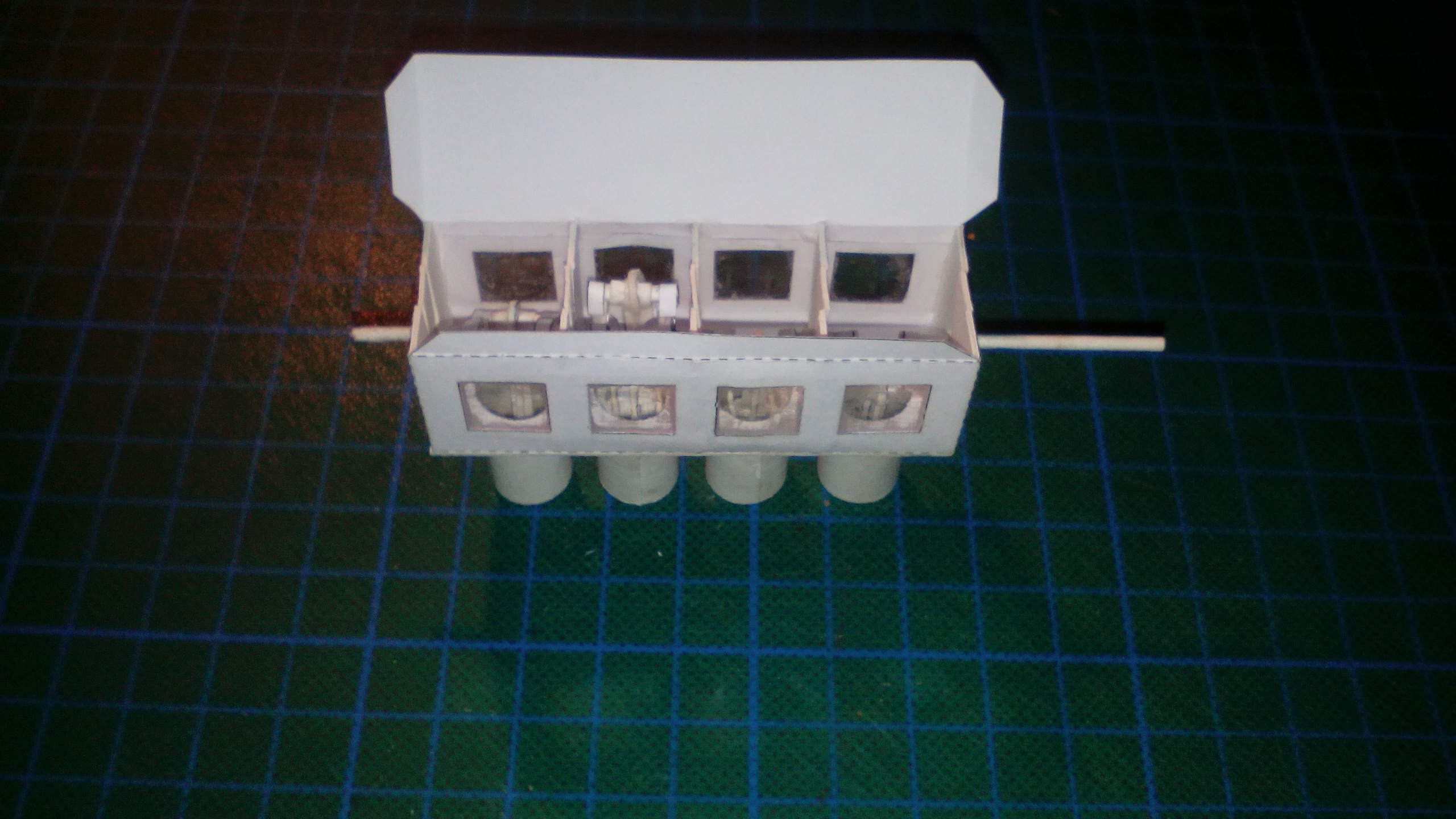

Fabrication de la partie haute du moteur contenant l'arbre à cames et les soupapes.
Attention, sur cette image les cames sont mal positionnées.
En effet, elles sont décalées de 90°positif l'une par rapport à l'autre (du même sens que les bielles sur le villebrequin)
Il faut plutôt les décaller de 90° NÉGATIF donc du sens inverse des bielles.
Ici, l'arbre à cames toujours faux. (Je ne m'en suis rendu compte qu'à la fin)

Suite de la partie supérieure:

Les deux parties du moteur s'emboîtent parfaitement.
Fabrication de l'arrivée d'air. (Les cloisons sont inutiles mais tant pis, je les fait quand même)

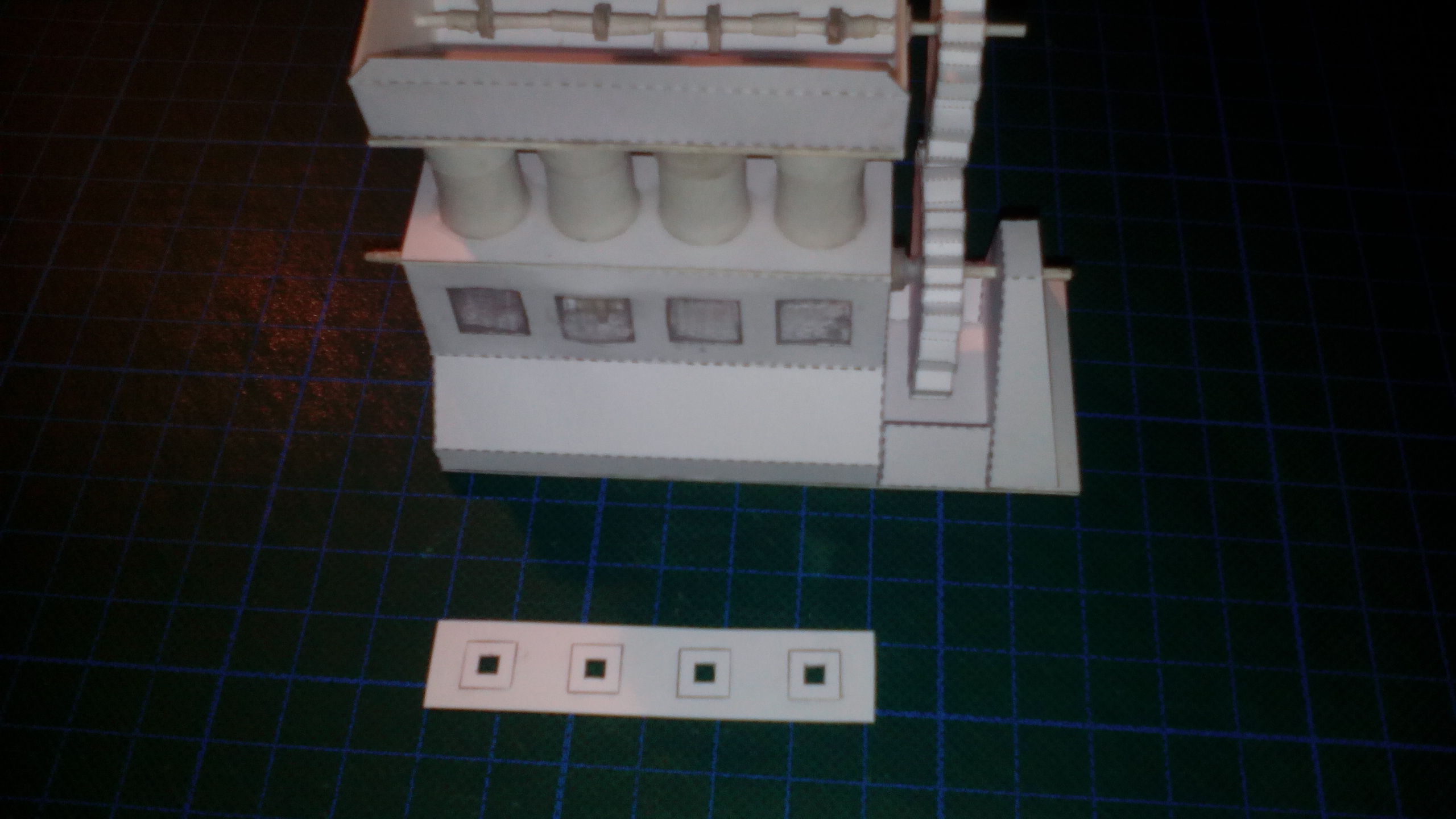

Ces pièces sont inutiles. Ce sont les ressorts qui doivent appuyer sur les soupapes,
mais la pression est tellement faible que le moteur ne peut pas fonctionner.
Plus loin, je montrerai une meilleure solution.

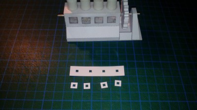

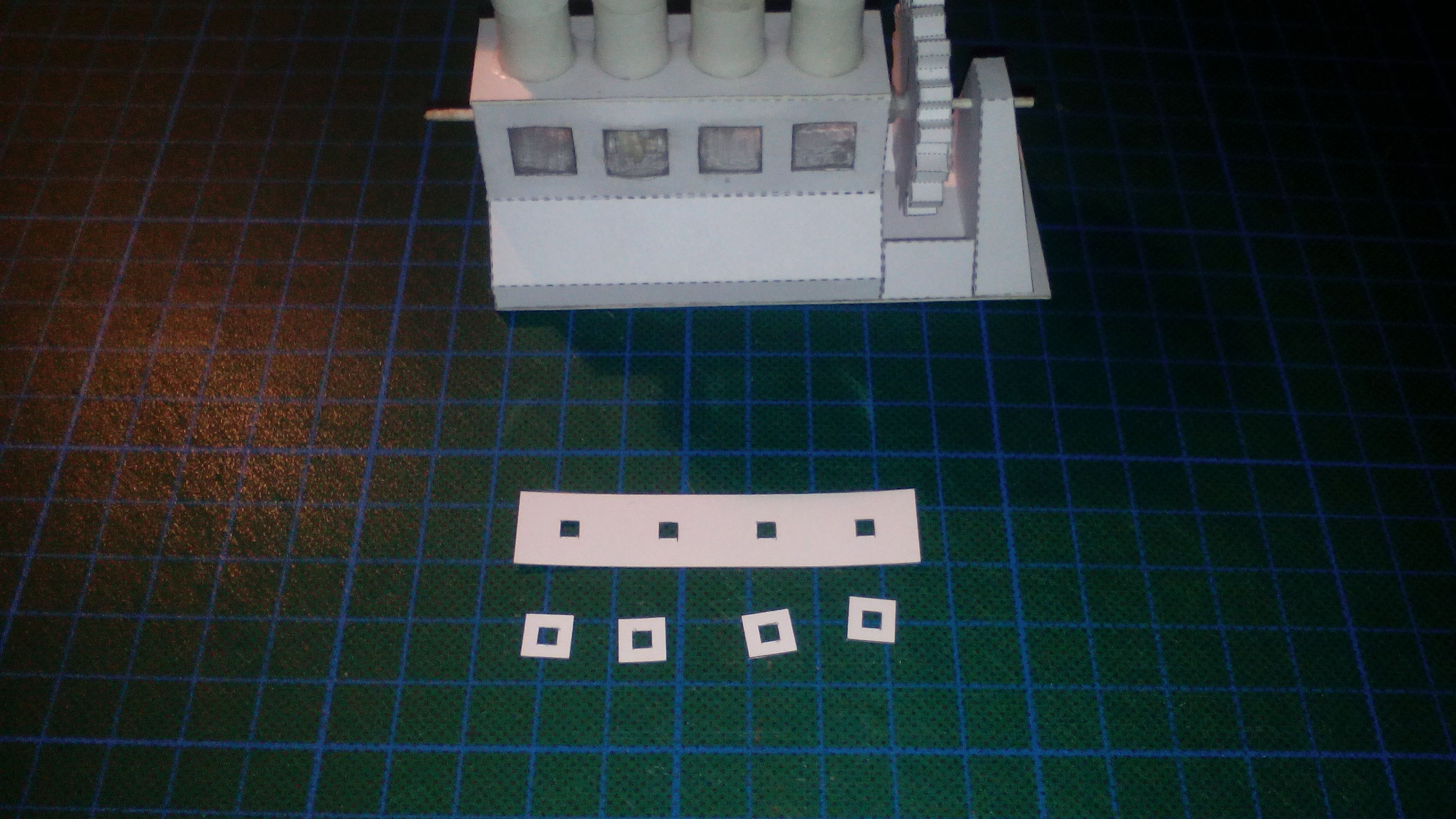

Fabrication des soupapes:
Les petits carrés sont sensés être doublés avec du carton mais il ne faut pas le faire
sinon les soupapes sont trop surélevées et les cames ne pourront pas les soulever
assez haut.
Par contre j'ai rajouté de l'épaisseur sous la surface en contact avec les cames.
Voilà l'endroit où j'ai mis les ressorts des soupapes.
Bon, les ressorts qu'on voit ici sont trop forts, ce qui empêche le moteur de tourner.
J'ai donc refait cette partie supérieure avec un arbre à cames du bon sens et des ressorts
bien plus faibles et le moteur fonctionne!!!
