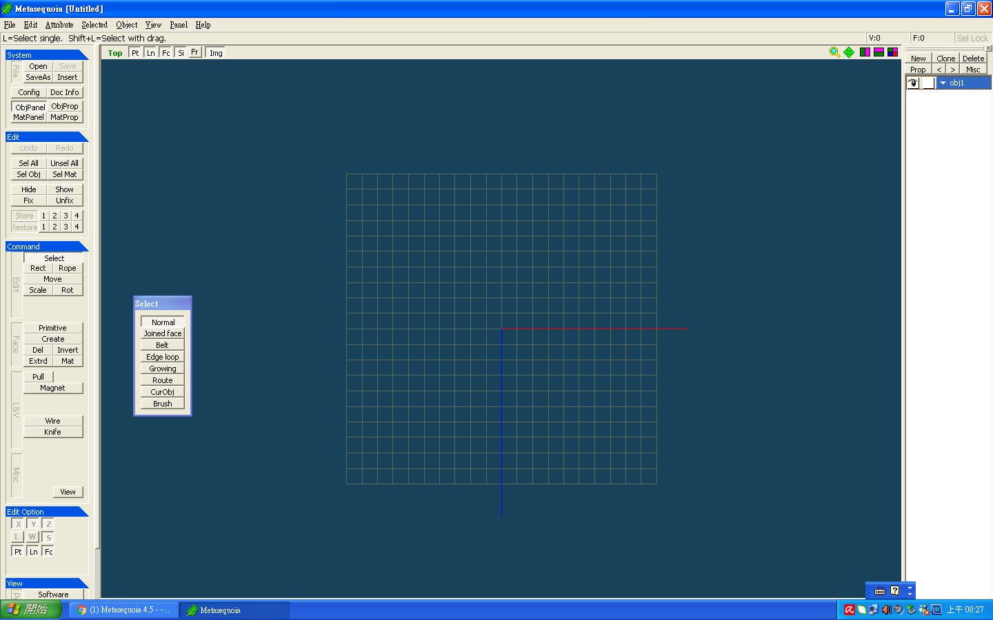

Re: Metasequoia 4.5
D'abord telecharger le fichier, installer le logiciel, ouvrir..
Cliquer sur Fichier/Basic Mode pour activer le mode de travail
Cliquer... Panel / Object Panel... pour afficher les objets
Cliquer... Panel / Material Panel.... pour afficher les textures
A mettre sur la droite de l'ecran

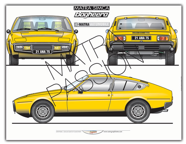

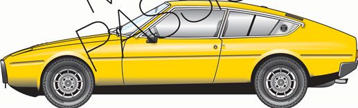

Chercher le blueprint du modele que tu veux faire... Une Matra Bagheera?
http://www.matra-passion.com/Site/Bouti ... GHEERA.jpg
Modifié en dernier par keroliver le lun. janv. 23, 2017 3:16 am, modifié 1 fois.
- Messages : 3501
- A remercié : 32 fois
- A été remercié : 1239 fois
Re: Metasequoia 4.5
Ouvrir le fichier avec irfanview
Decouper et sauvegarder un des profils... a la taille d'origine
Taille: 517 x 157 pixels

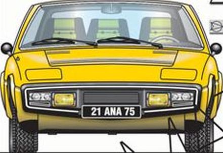

De meme pour la face avant
D'abord, decouper la face avant
Taille d'origine: 233 x 160 pixels

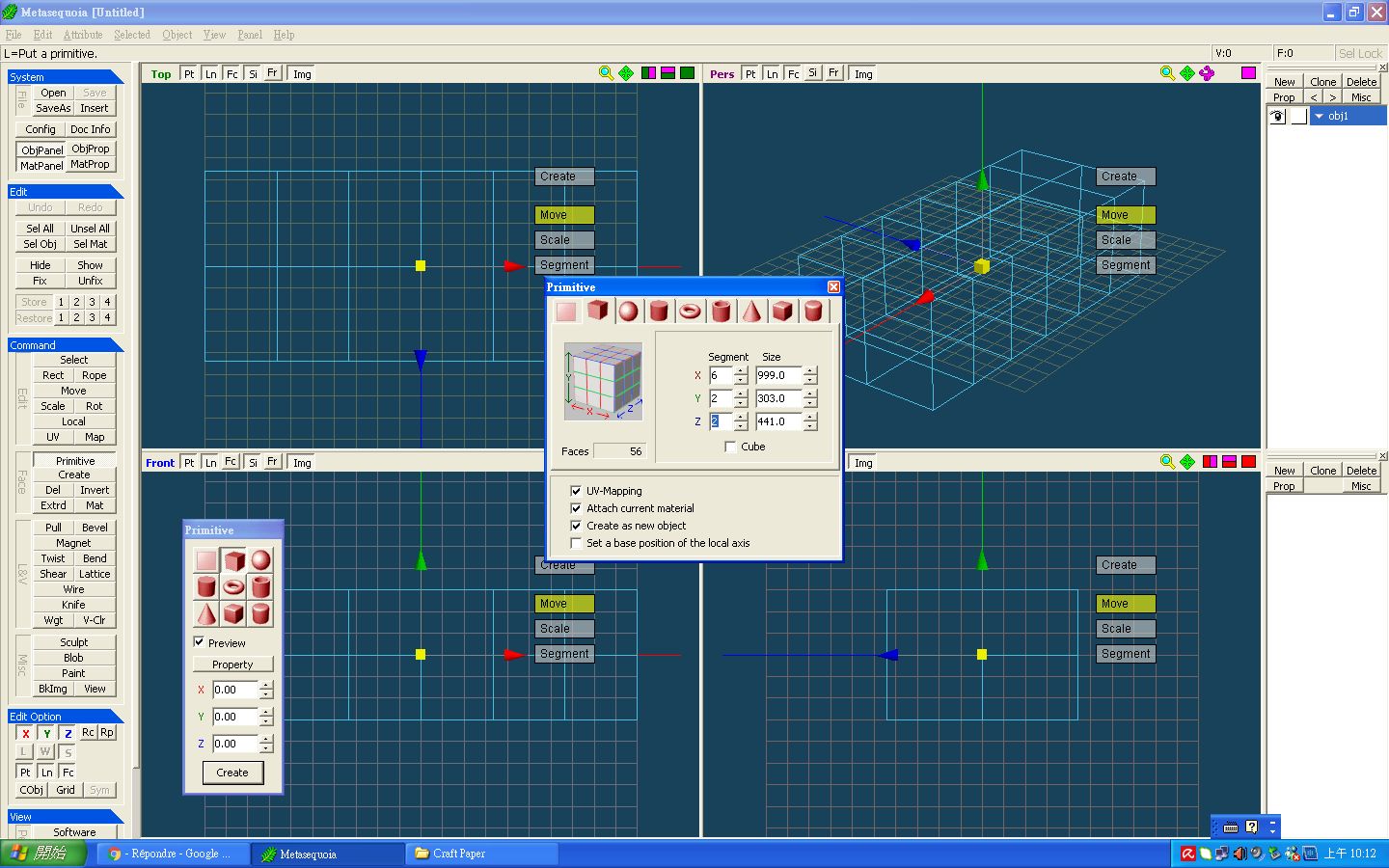

On sait maintenant que ce modele tient dans une boite de 999 x 303 x 441 pixels..
Sur Metasequoia, Command > Primitive > Property > Box
Regler les dimensions
Segmenter les faces
C'est un modele 'simple', donc 6 segments sur la longueur, 2 sur la largeur et 2 sur la hauteur
...Et creer! (Create)
Segmenter les faces

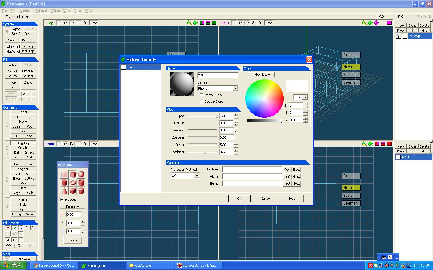

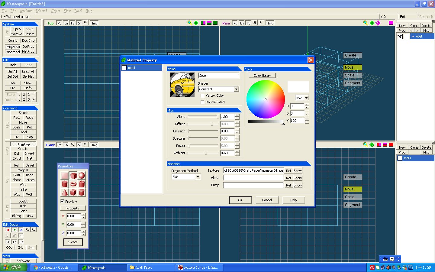

Dans le 'Material Panel' (en bas a droite)
Cliquer 'New'... pour afficher nouvelle texture
Double cliquer 'Mat 1' pour afficher la boite des proprietes
- Messages : 3501
Re: Metasequoia 4.5
Copier / coller mes settings
(les meilleurs que j'ai trouves apres 5 ans d'essais, de pratique et d'erreurs!)
A toi/vous de corriger si il y a besoin...
Taper nom de la texture
Phong > Constant
UV > Flat
Dans ref... chercher le fichier 'lucmeta 04'
Phong > Constant
UV > Flat
