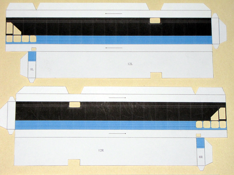

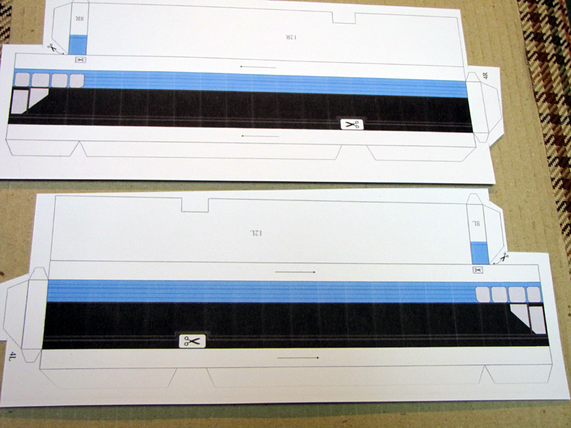

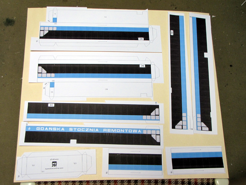

Une partie des cotés du dock :
les mêmes découpés :
et les cartons découpés au laser pour les ouvertures en bout de "mur" :
puis les autres parties des "murs" avant découpe :
L' ensemble des "murs" assemblé et prêt à la pose sur le plancher :
à suivre.

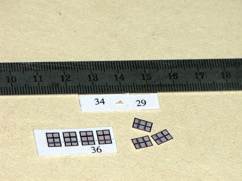

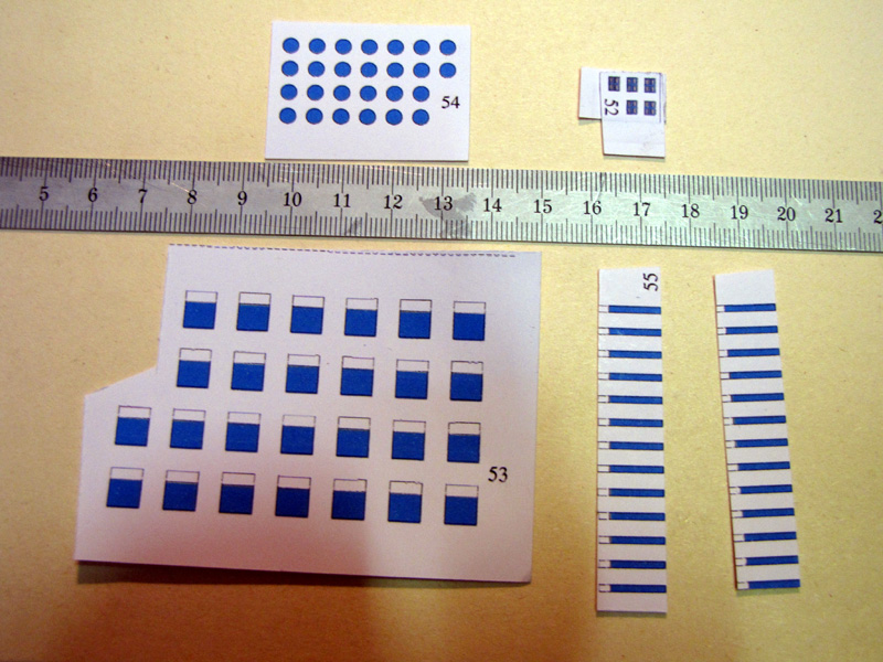

Bonjour, comme annoncé des micro pièces :
dont voici les détails :
n° 36, supports pour les passerelles de coupée
entre N° 34 et 29 un minuscule triangle de support pour une plateforme externe (22 exemplaires, heureusement en carton découpé laser)
et les pièces pour les 2 passerelles de coupée ( aussi en carton découpé laser), pour chaque une 4 pièces à coller sur tranche .
les pièces pour les passerelles mobile d'extrémité :

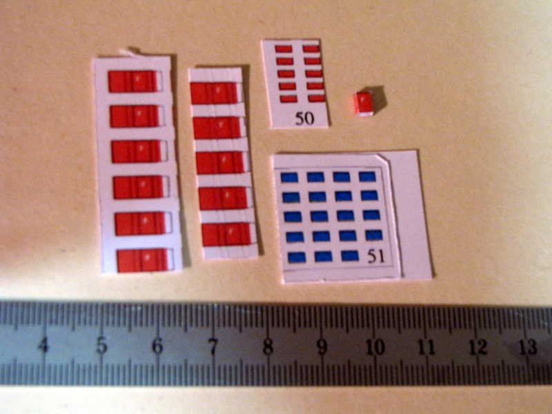

pour résumer : 12 portes accès (base rectangulaire 3mmX2mm, 2 cotés 3mmX4mm, 1 toit 4mmX2mm)
20 manches à air ( 1cylindre 6mm haut, diam 2mm, coiffé par 2 disques diam 5mm entourés par bande rectangulaire de 2mm de haut)
12 armoires incendie (rouge,boite 3mmX5mmX2mm à découper et reconstituer par pliage)
24 bittes amarrage doubles (base rectangulaire 3mmX2mm, 2 cylindres diam 1,5mm, hauteur 2mm coiffée de disques diam 2,5mm)
14 bittes amarrage simple (cylindre diam 2,5mm , haut 2mm , coiffé disque diam 3mm)
26 trappes diverses (rectangle 433X3mm, 4mmX2,5mm)
4 cabestans (base disque diam 4mm, tronc de cône haut 3mm, coiffé disque 3mm)
32 lampadaires
le tout en place

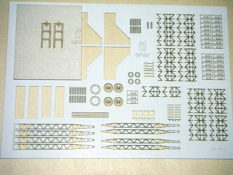

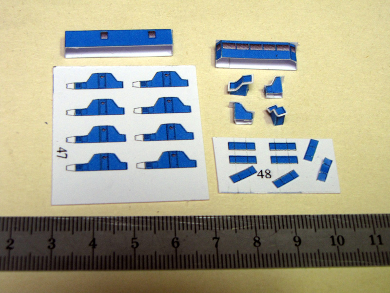

Voici les pièces pour les 2 grues :
et des éléments pour les grues en cartons découpés lazer, à droite les charpentes pour des échafaudages
puis les bases des 2 grues :
et les cabines :
à suivre
Re: Ostrow II
Posté : lun. avr. 10, 2017 5:01 pm
par MauricePoisson

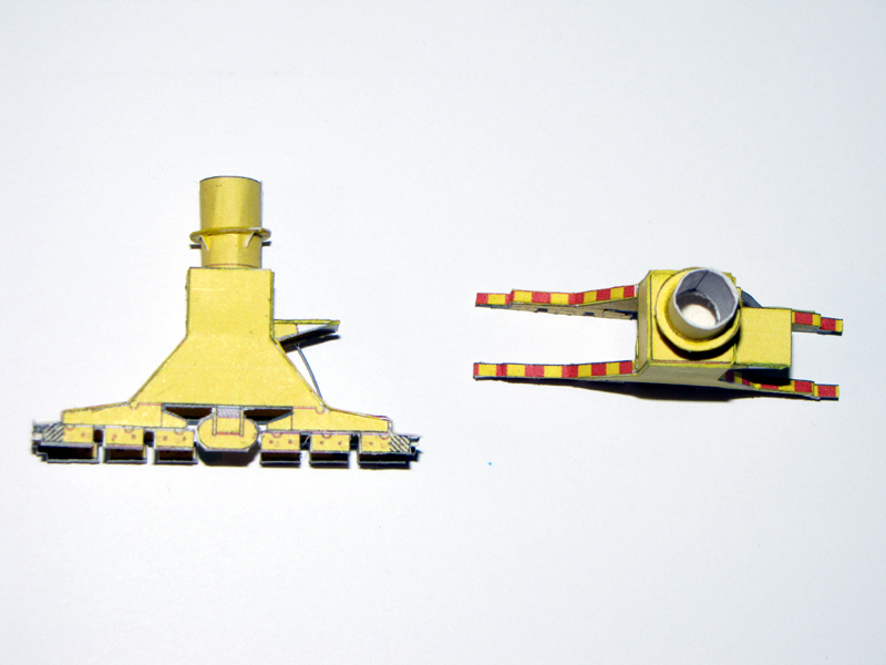

suite de l'assemblage des grues :
et les flèches, à droite avant découpage à gauche après découpage :
bien évidement je plaisante, à gauches les flèches en carton découpé laser
reste à les assembler .....

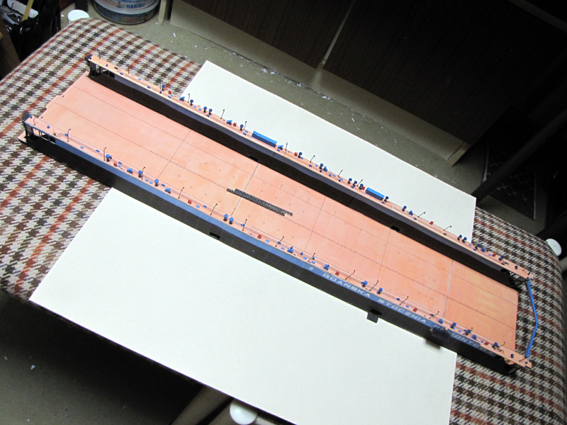

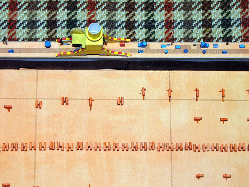

Bonjour, la bête finalisée (ou presque) :
une base de grue en place le reste viendra après la pose du navire en cale sèche
à fond de cale, une centaine de supports pour le navire, constitués pour de 5 ou 6 pièces par support et trops petits pour une photo
manque également des échafaudages qui seront placés contre la coque du navire .
