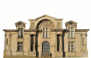

Je débute dans la réalisation de maquette et me lance dans la construction du chateau de chantilly.
Je vous envoie ma première réalisation : la face de la capitainerie sur paint.
Je voudrais avoir votre avis concernant la nature de la photo (qualité).
Je vais essayer le l'inserer dans sketchup.
Puis-je continuer dans cette direction ou dois je faire des modifications et amélioration.
Je suis preneuse de tous les critiques.
Merci d'avance pour vos avis

Salut,
Essaie de prendre iniquement la partie de droite, qui est prise bien de face et de faire une symétrie.
Comme ça par exemple... Et pour ma part, je fais mes 3D avec 3dsmax, beaucoup plus rapide et plus facile qu'avec sketchup je trouve...

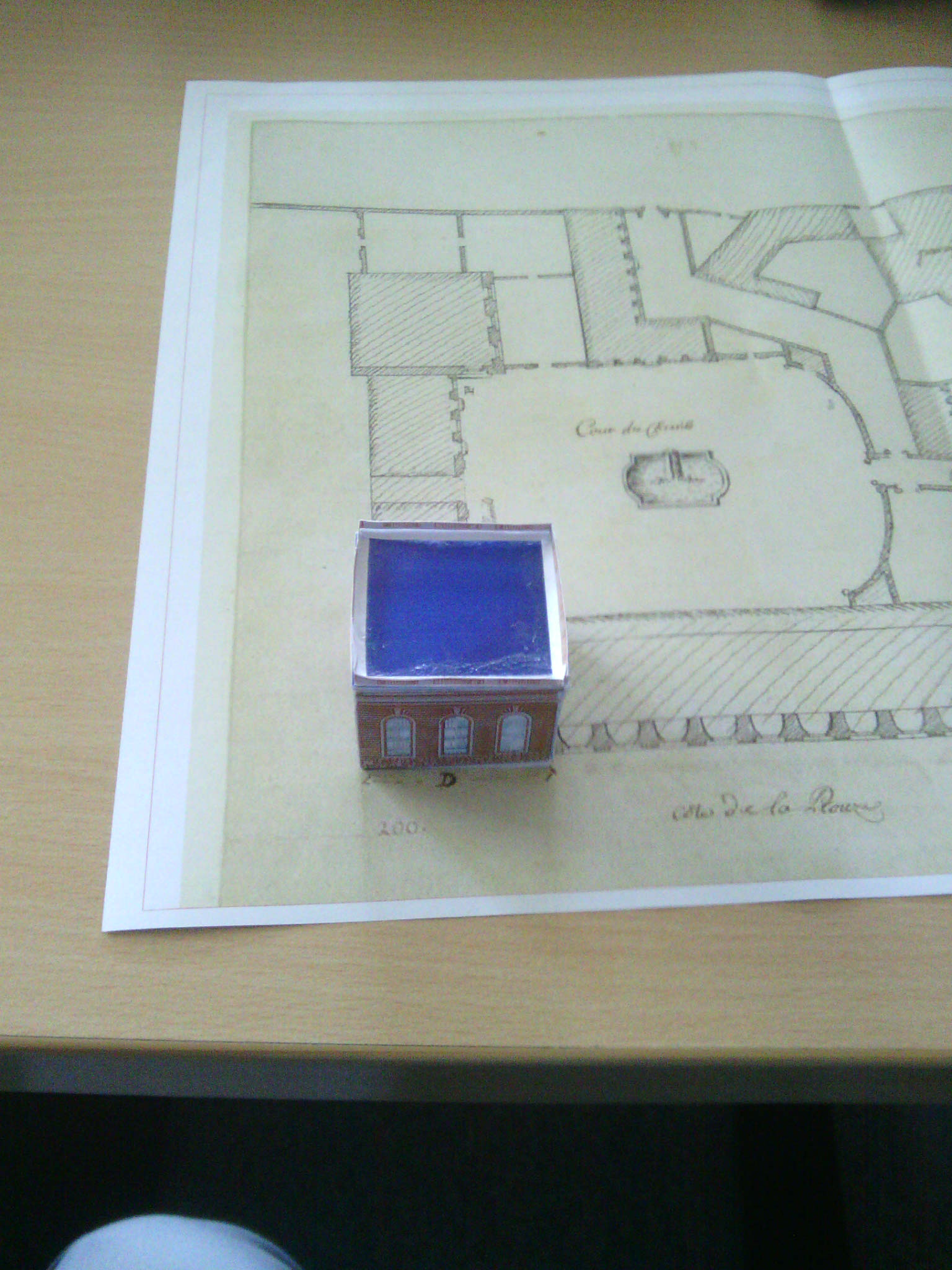

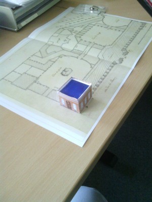

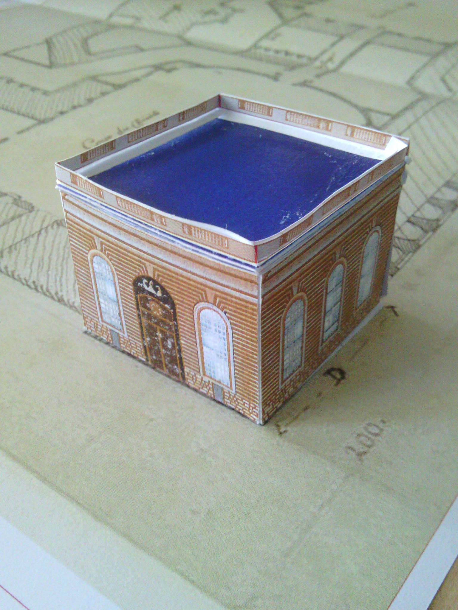

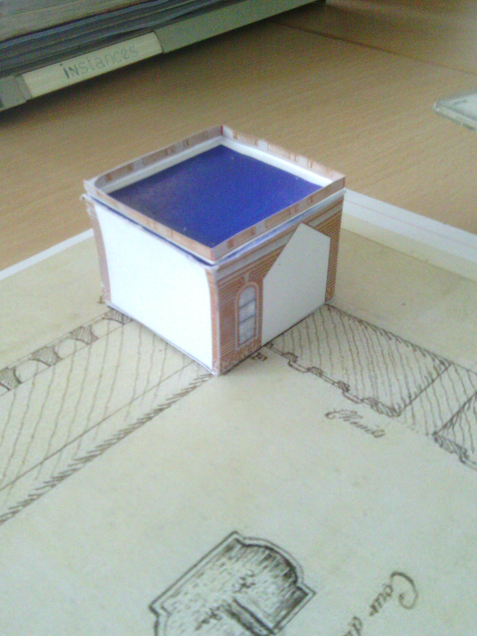

Voici mon premier montage.
donnez moi vos avis
Donnez moi des conseils svp svp svp
donnez moi vos avis

Serait-il possible de découper les frontons pour qu'ils soient verticaux, et de rajouter la toiture en complétant les parties découpées dans un autre fichier.
Il resterait ensuite à créer les retours des frontons . . .

Simplement; tu récupères les vues de face et de profil, tu les sépares du toit comme le dit Michel, tu repères ce qui est en avant et en arrière par rapport au mur considéré (le mur "moyen").
Ce qui est en avant de ce mur, tu le découpes dans un autre tirage de la vue de la façade et tu en colles une ou deux épaisseurs (autant que tu l'estimes nécessaire) par dessus le mur "moyen".
Ce qui est en arrière, tu l'évides dans le mur moyen et tu colles par l'intérieur les éléments en retrait.
Tu auras des murs avec du relief.
Ensuite, tu fais ton toit le plus simplement possible en supprimant tout ce qui n'est pas de tuiles et tu combles tes trous avec des morceaux de toit découpés dans une copie.
Vas voir "le village de dimanche illustré" (constructions en image") où je me suis extensivement servi de cette technique.

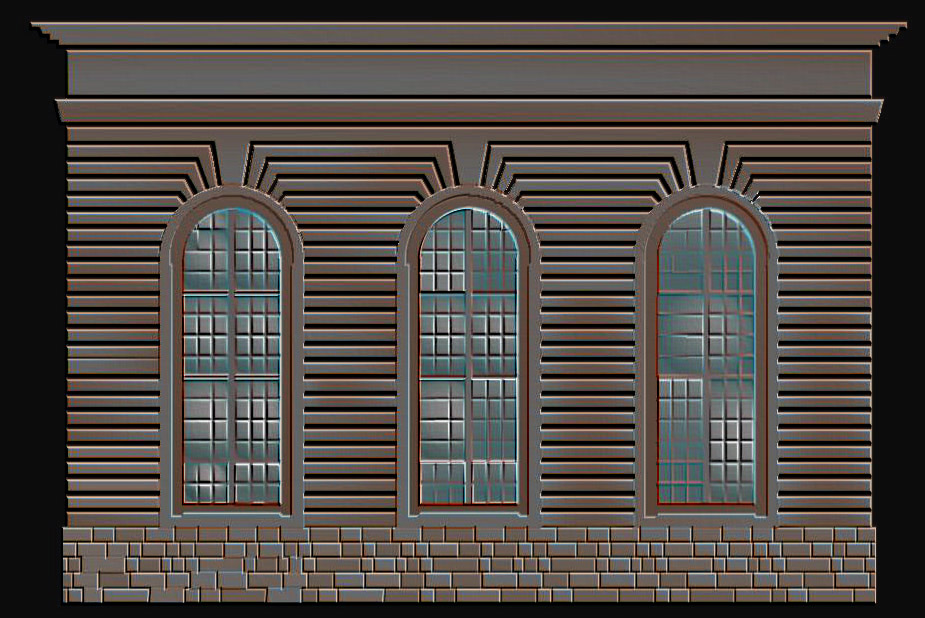

bonjour
voici le première partie retravaillé
comment faites vous les textures du toit ou autres?
existe t il un site pour recupérer des texture?

Bonjour
Voila jj'ai redessine la facade sur metasequoia et ensuite je l'ai importer dans pepakura.
Mais quand je deplie il me fait des chose bizarre.
Quelqu'un pourrais m'aider SVP
Bonne journée
Bonne journée

Oui!
Tu vois les lignes rouges sur la partie 3d de pepakura?
Ce sont celles qui ne sont pas contiguës a d'autres lignes.
On le remarque car tout le pourtour de la façade est en rouge. Normal, puisque ces arrêtes sont dans le vide.
Le problème c'est que certaines arrêtes au niveau de la voûte sont aussi en rouge.
Ce sont donc des arrêtes qui ne se touchent pas.
Pourquoi?
Tout simplement que sous metasequoia les vertex (les points) composant cette ligne sont à doubles, c'est comme s'il y avait une découpe.
Il faut tout simplement souder ces vertex sous metasequoia.
Par contre, comme j'utilise 3dsmax je ne peux pas trop te dire comment cettte opération fonctionne sous meta...
Pour ma part, lorsque je fais un modèle 3d, de temps en temps je l'importe dans pepakura pour être sur de ne pas avoir de lignes rouges à quelque part. C'est mieux de le faire AVANT de faire le dépliage et l'organisation des pièces affin de ne pas tout devoir recommencer.
En général, ce sont soit des vertex soit carrément des polygones qui sont à doubles.
Toutefois ces lignes rouges sont tout à fait normales entre deux éléments distinct sur la maquette. Par exemple entre le toit d'une maison et une cheminée.
Encore une chose: sous pepakura, fenêtre de droite, fais clic droit puis choisis join-disjoin faces et double clique sur l'arrête en diagonale sur la porte d'entrée. C'est ainsi que les pièces vont se rejoindre.
Tu peux faire pareil avec toutes les micro-pièces éparpillées un peu partout pour faire un peu le ménage dans tout ça.
Si je trouve un peu de temps j'essaierai de faire un petit toto en vidéo à propos de Pepakura...
Bonne suite!
