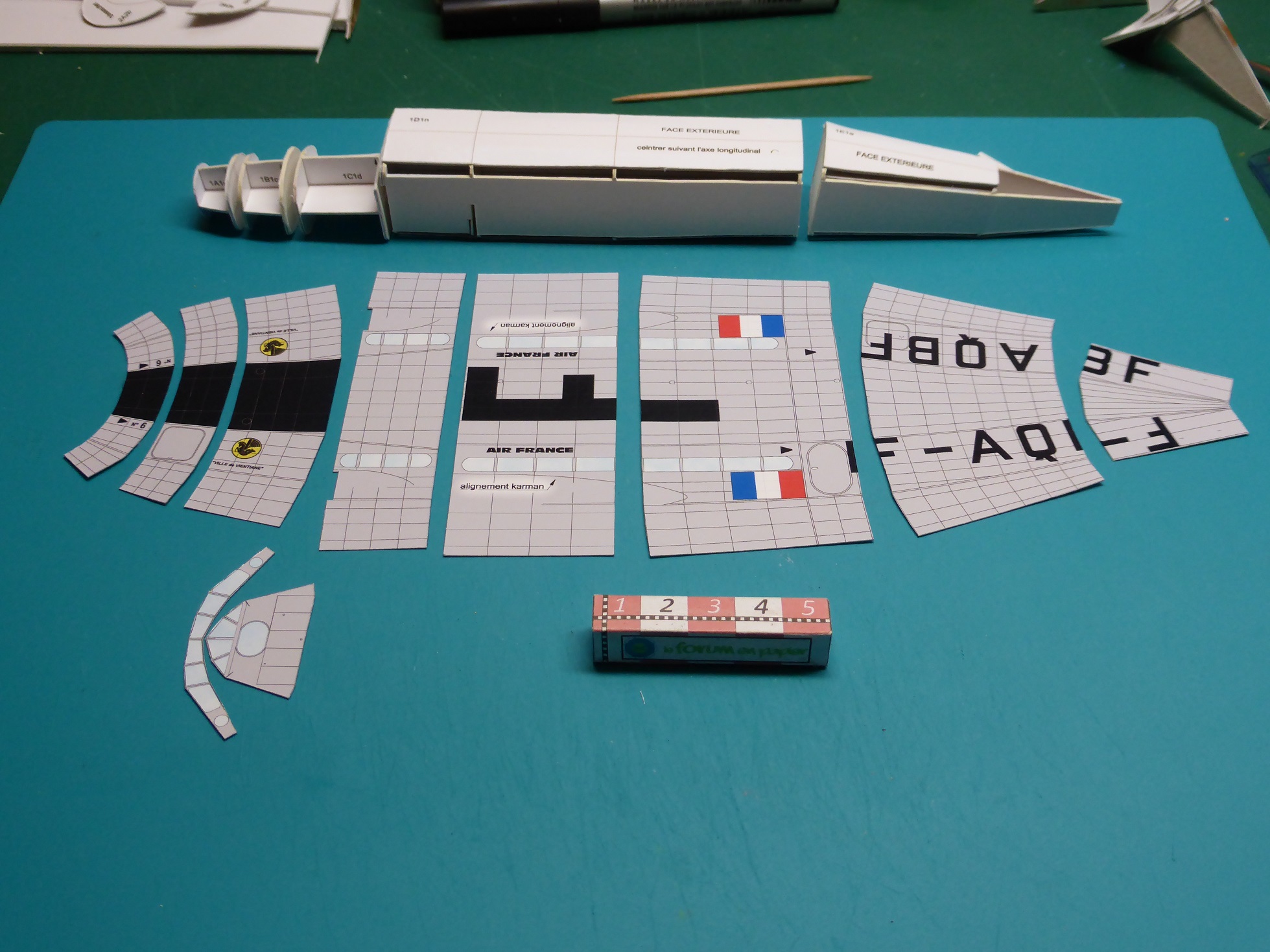

Imprimé sur papier photo à l'échelle 1/80° environ.
Les éléments renforcés :
Montage de l'ossature du fuselage:

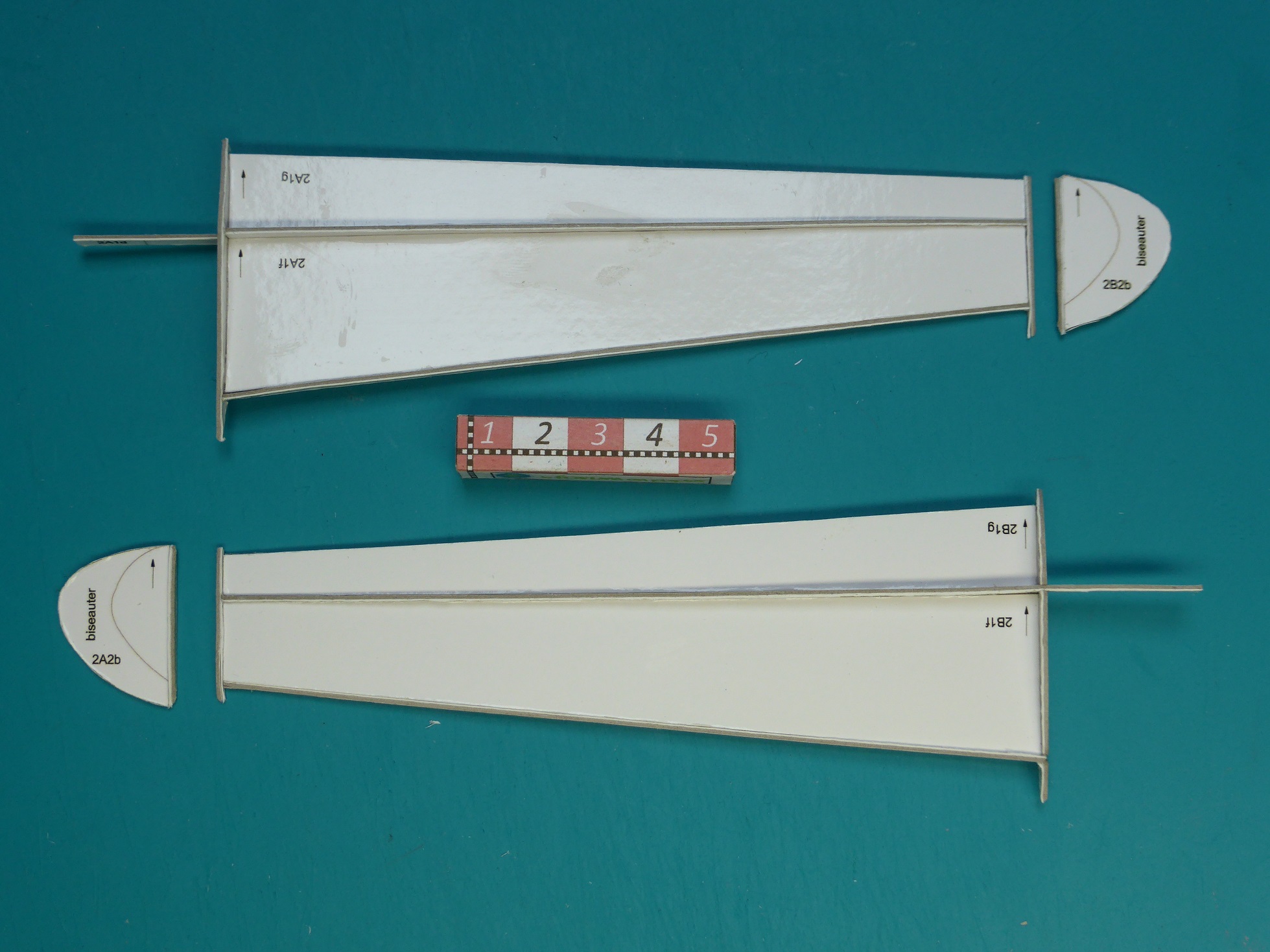

Ossature des ailes :

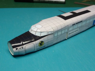

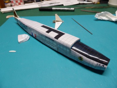

Habillage du fuselage :
Bonne fin de journée et à dimanche prochain après de petites vacances . . .

Et encore quelques images avant la pose :
- Fin de l'habillage du fuselage
- Essai de mise en place des ailes
- Collage du cockpit
Bonne soirée, et à la semaine prochaine, Michel

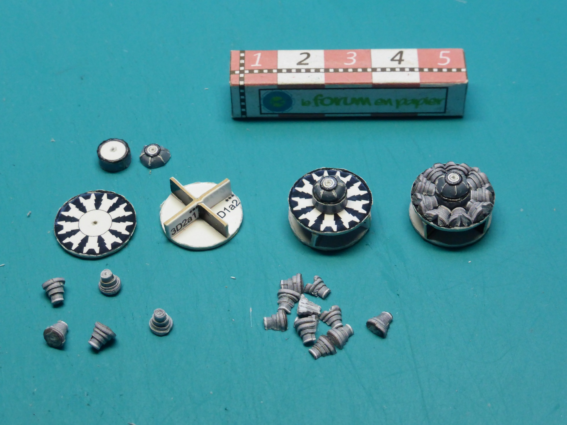

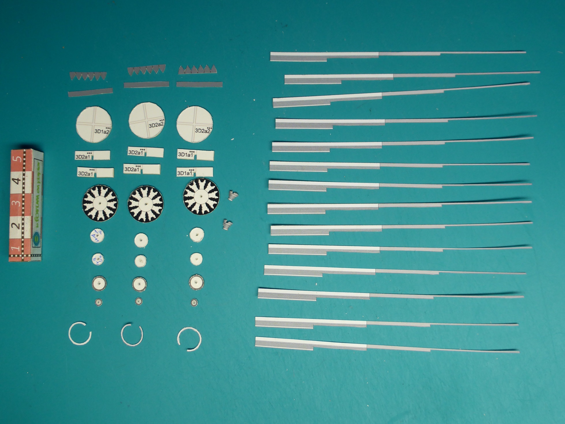

Les moteurs :
Pour la suite, les pièces métalliques des moteurs . . .
