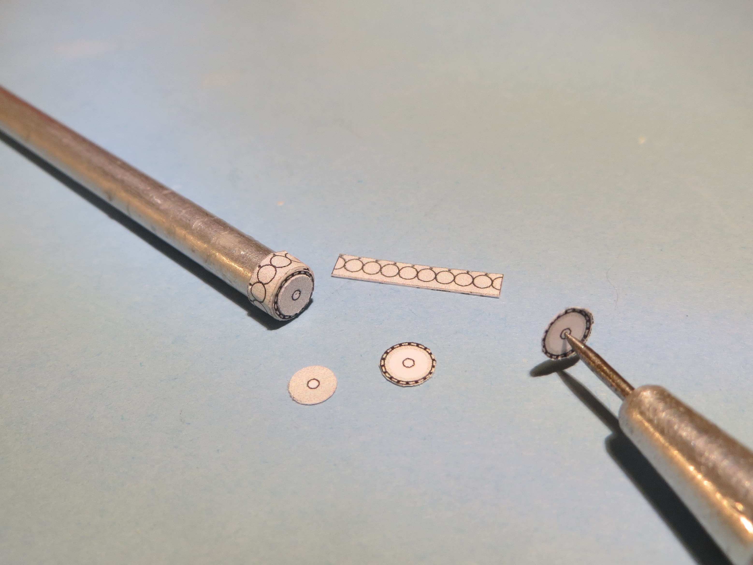

Mettons nos 9 cylindres de coté, et passons au carter E1. Ce dernier est une bague de papier obtenue par enroulement autour d'une tige de 5mm de diamètre (même source d'approvisionnement que ci-dessus). La bague est refermée sur elle même par collage bord à bord.
Au préalable, si vous désirez équiper votre moteur de ses tiges de culbuteurs (O6), marquez avec la pointe d'une épingle leur emplacement à la périphérie de votre carter. Ceci facilitera le perçage ultérieur en guidant le foret. Nous y reviendrons.(photo 4) -4- La bague carter E1 -5- confettis en série.....
Vous pouvez obtenir un collage quasi instantané en encollant au préalable les deux bords, puis laisser sécher la colle. Comme vous avez pris soin de déposer une très fine couche de colle cette dernière sèche très rapidement. A la suite de quoi vous roulez votre bandelette carter sur la tige de 5mm pour la préformer, puis, en la laissant toujours sur sa tige, vous ré-encollez un des bords et vous jointez. Collage kif-kif cyano!
Vous voici donc en possession de votre superbe bague carter moteur.

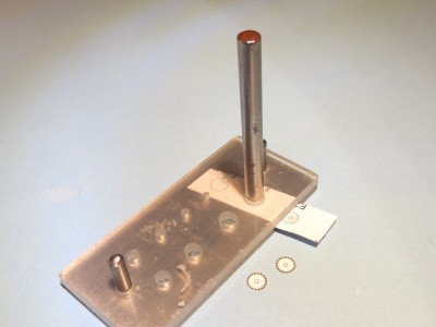

Avant de passer à la pose des cylindres, nous allons préparer les flasques avant E2 et E3. (photo 5).
Problème: leur forme est ronde. L'arme absolue pour obtenir une rondelle de forme parfaite de si petit diamètre est l'emporte pièce. D'autres outillages existent et je les évoque dans un tutoriel dont le lien est en fin d'article.
Il y a aussi la possibilité de les détourer au cutter. Avec un minimum de dextérité et de patience, rien d'impossible.
Comme j'ai investi dans un outillage de précision, je tire d'une chute de carton de 1mm une rondelle de 5mm de diamètre que je vais enfiler dans ma bague. Cette rondelle n'est pas nécessaire, mais permet de conserver au carter sa forme parfaitement circulaire facilitant les opérations à venir. Ca rentre pile poil. Normal.
Attention: le carter à un sens. Concernant le moteur Le Rhone 9J, l'arriere est du coté des trous que vous avez préalablement marqués. La rondelle renfort se positionne à l'avant de la bague. Une goutte de colle glissée par l'intérieur la maintiendra en position.
On remet en place notre bague en bout de la tige de 5mm. La rondelle de renfort l’empêche de glisser sur la tige et la laisse libre en rotation. Parfait comme bâti pour les manipulations à venir.
C'est le moment d'y rapporter les rondelles "flasques" E2 et E3. (photo 6). Sur ces dernières, le trou central destiné au passage de l'axe d'hélice n'a pas encore été percé. Emplacement bien pratique pour saisir les flasques en y piquant une pointe (aiguille par exemple). voir photo 4. A noter que les pièces présentées sont en surnombre. Normal. La photo a été faite sur la "chaine d'assemblage" de plusieurs moteurs. C'est ça le montage en série!

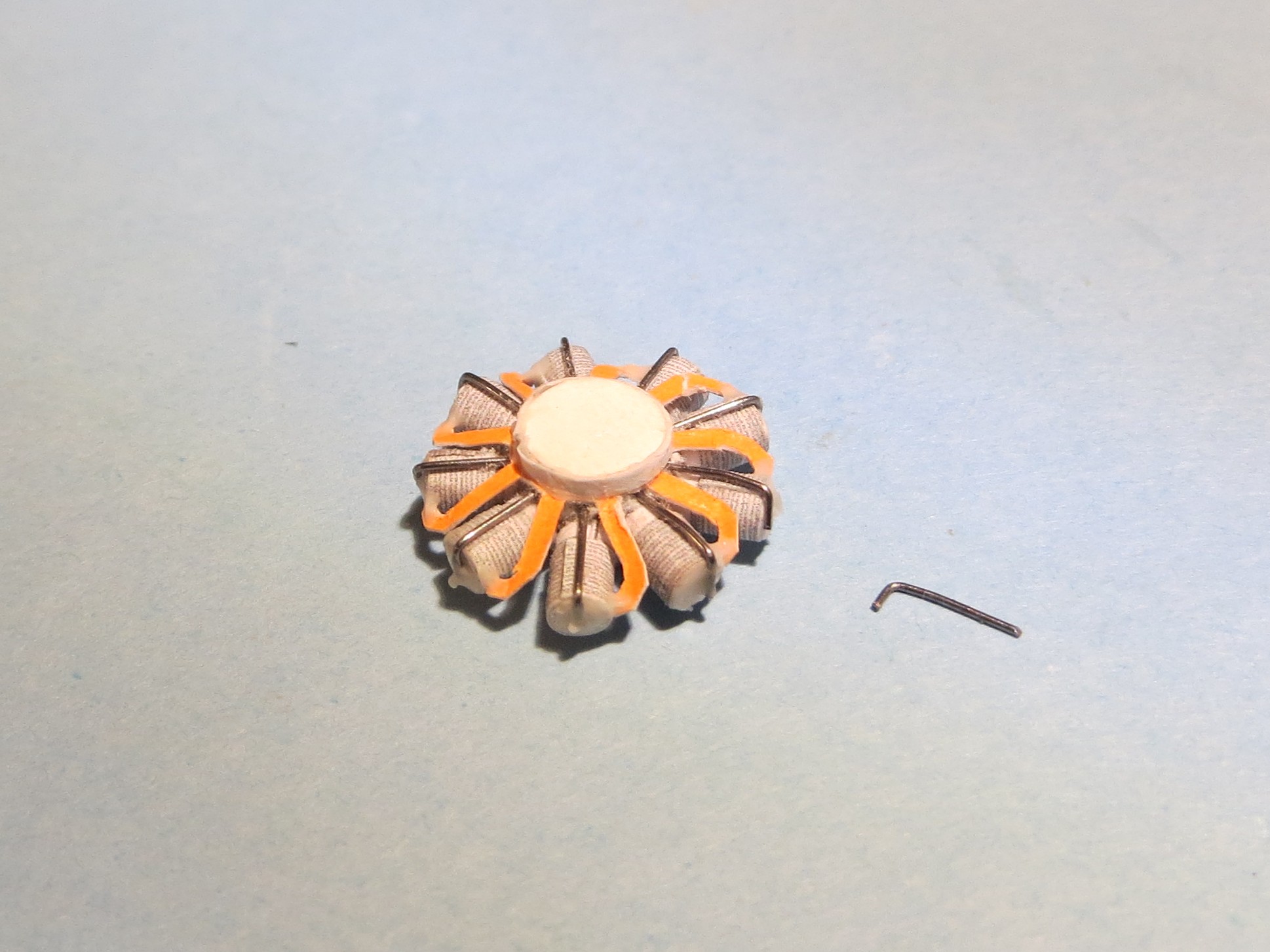

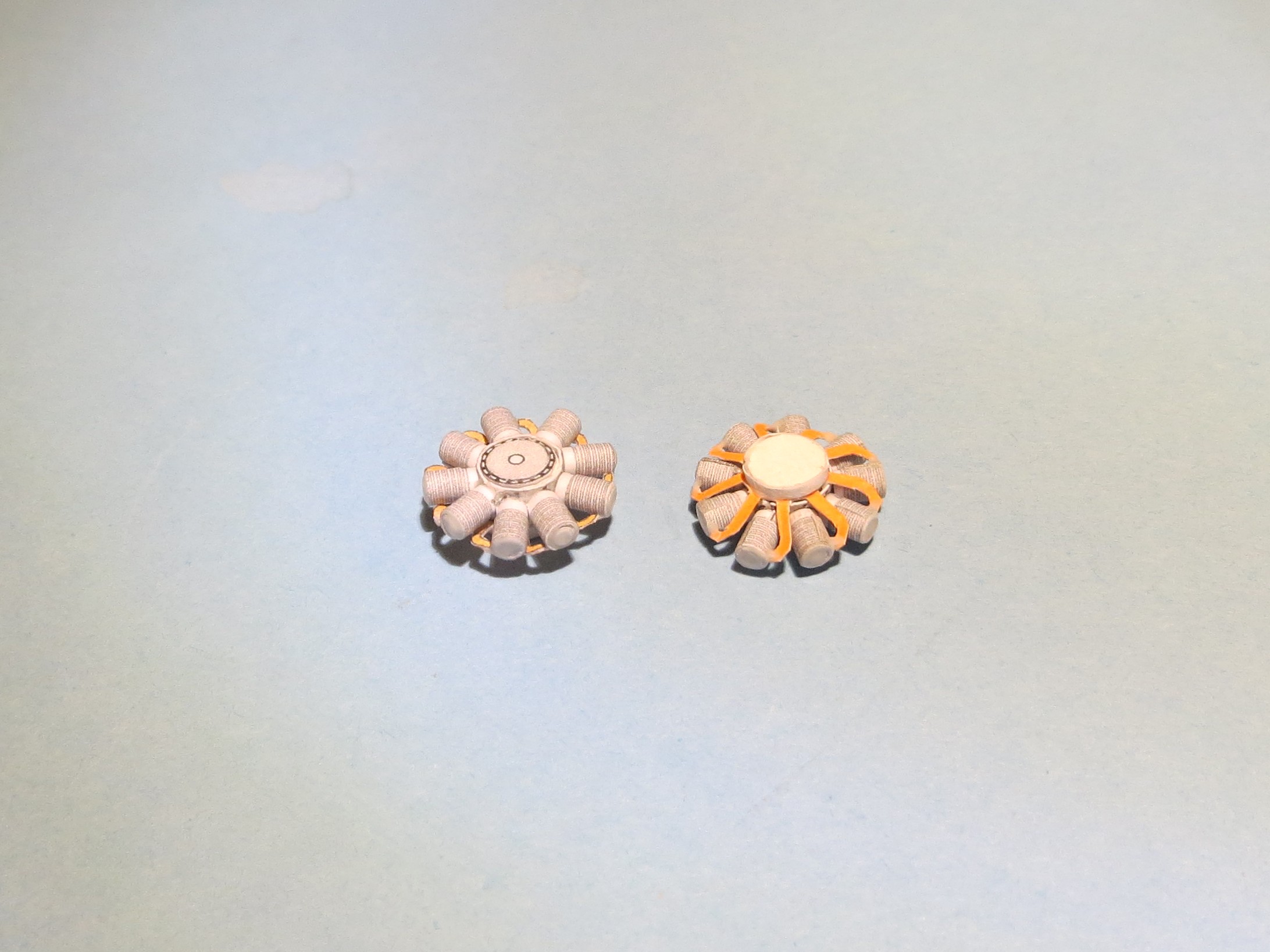

-8- .....et voilà!
-9- carter arrière
-10- recto:verso -11- et pour finir....les tiges de culbuteurs
La rondelle simulant les tubulures d'admission E5 s'intercale entre le moteur et une autre rondelle figurant le carter arrière E7. Attention à la positionner de façon que les tubulures puissent s'intercaler et être rabattues entre les cylindres et immobilisées par la sempiternelle.... microgoutte de colle.
Sur la photo 9, j'ai ajouté une petite bandelette à la périphérie de E7, le résultat de l'estampage d'un si petit diamètre n'étant pas assez" net" à mon gout. Je sais, je sais..... c'est du pinaillage, mais c'est plus fort que moi!
Reste à mettre en place les 9 tiges de culbuteurs tirées d'une corde à piano de 3/10. En dehors des magasins de modélisme un tel diamètre de corde à piano est difficile à trouver, mais les alternatives ne manquent pas (poil de balai brosse, fil de bobinage electrique etc). On perce les trous que nous avions préalablement marqués dans le carter E1 avant sa mise en forme, puis on y glisse, une à une les 9 tiges de culbuteurs,une de leurs extrémités pliée à l'équerre. Ces dernières viennent s'appuyer sur le haut de chaque cylindre correspondant. Une goutte de colle les y immobilisera et bouchera, en même temps, le trou central de chaque cylindre (photo 11).
Et voilà. Simple non? C'est quand même formidable le papier!
