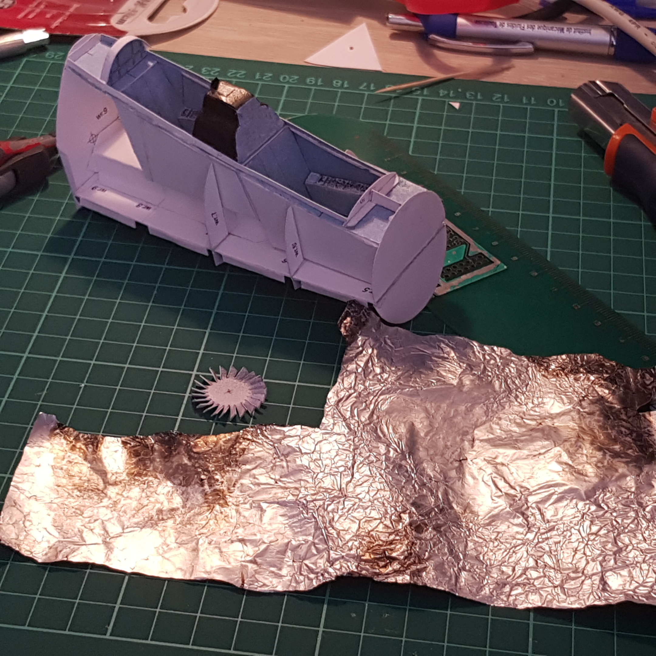

Bonsoir,
Après avoir plié des rotors de compresseur et turbine en papier (de petite taille), j'aimerais rigidifier la structure pour empêcher les aubes de se tordre à nouveau dans d'autres directions. De façon générale, y a-t-il des moyens abordables pour renforcer la pièce en papier et lui permettre de garder son intégrité structurelle ? Je pense à la laque ou encore à tremper les parties dans du porridge de riz, mais avez-vous des moyens sûrs, prouvés et efficaces? Merci

Bonjour à vous deux et merci pour ces réponses rapides.
Voici une photo de la turbine que j'ai improvisée hier à partir d'un reste de découpe: Je n'ai pas encore imprimé de cube repère mais le diamètre de la pièce est d'environ 2 cm. Elle est imprimée sur du 250g donc la pièce est déjà épaisse bien qu'elle puisse toujours se tordre si je ne la manipule pas avec attention.
