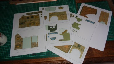

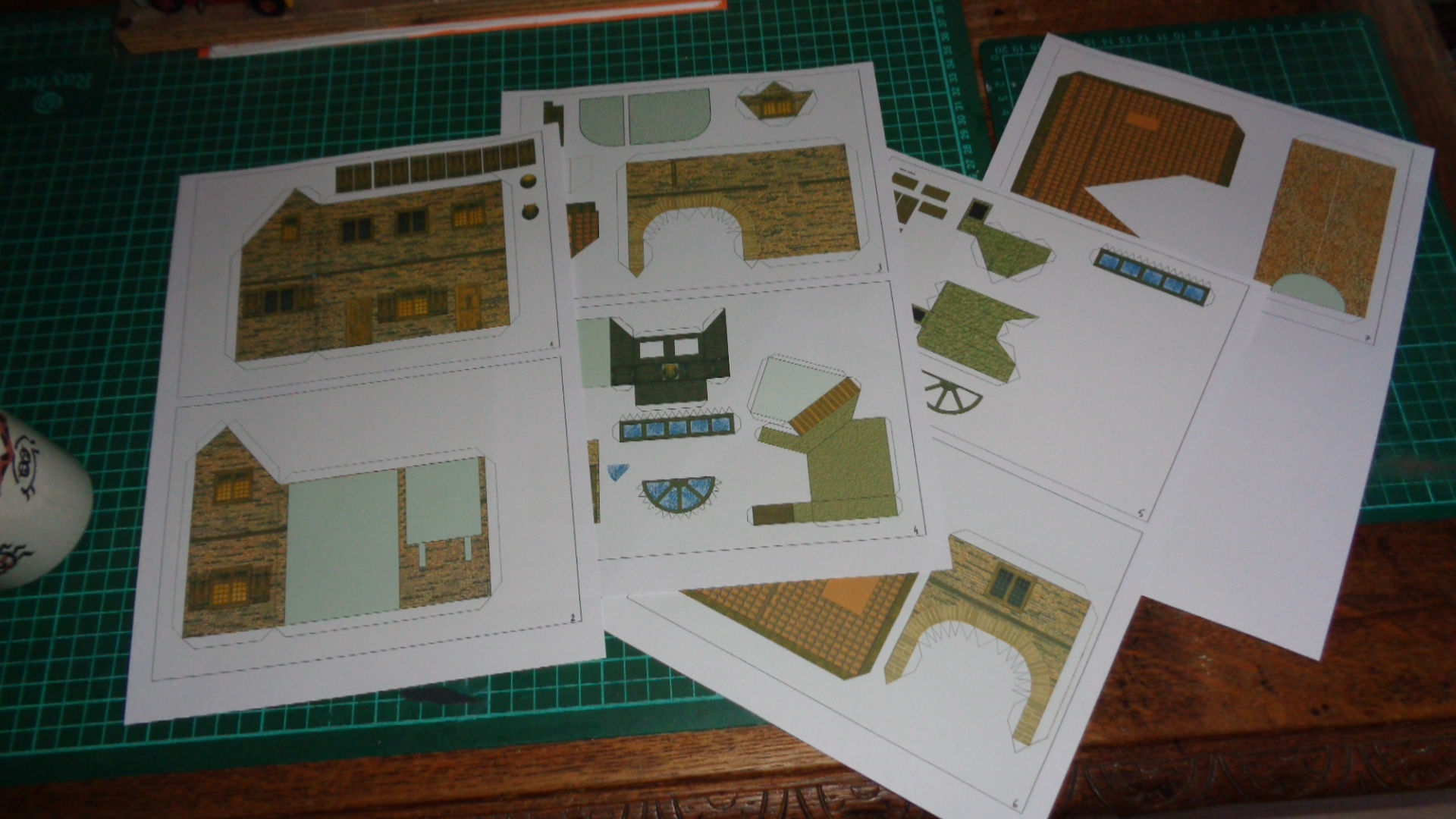

Voici le montage de la version simple dont vous trouvez déjà les fichiers dans "nos modèles à télécharger". Je l'ai construit un peu réduit en utilisant les planches normales.

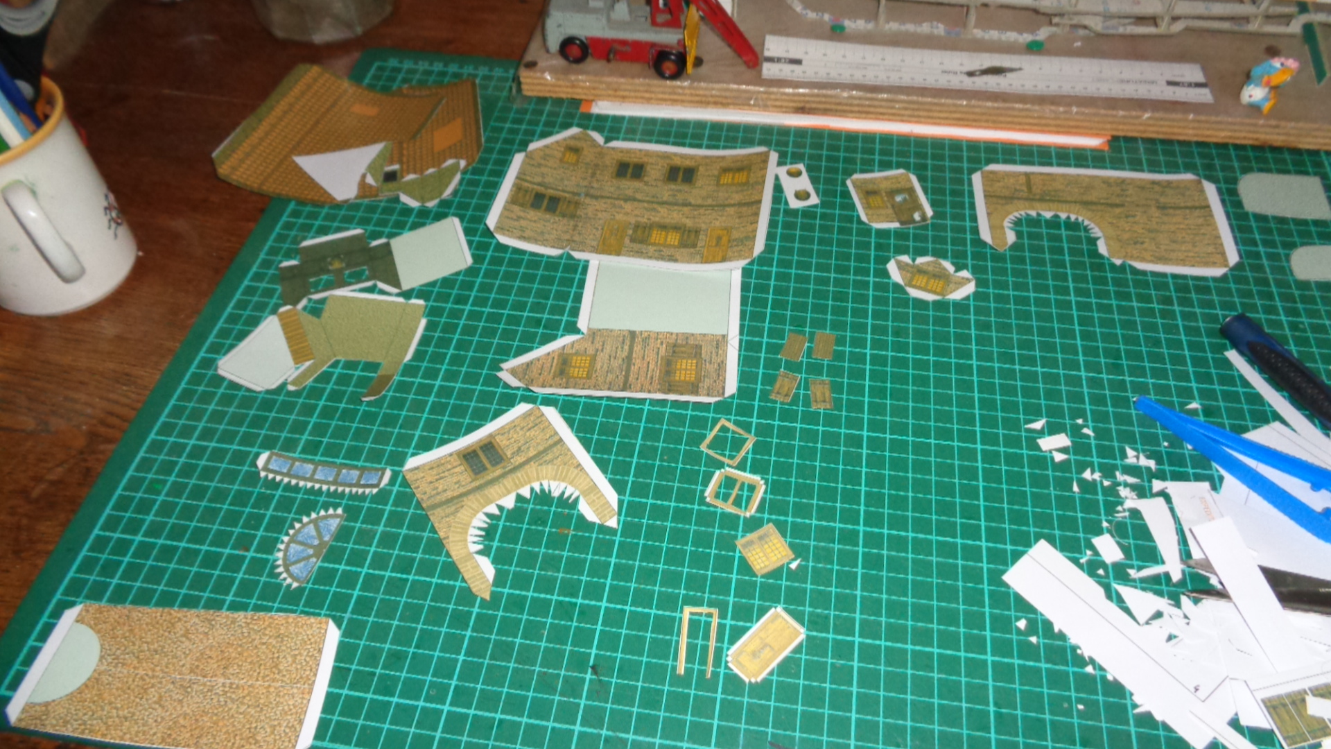

Les voici

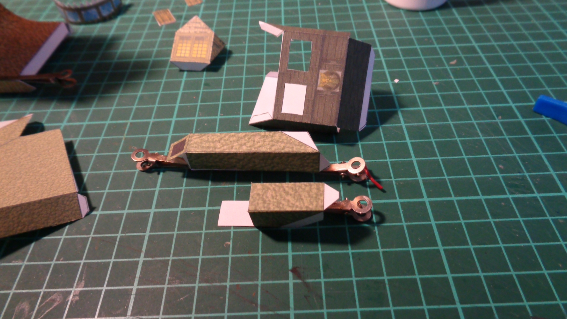

et après découpe:

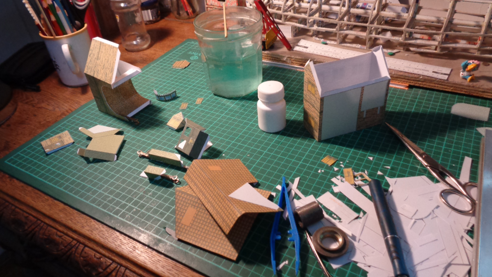

Un essai de montage en relief pour la version détaillée. J'ai trouvé ce système très laborieux au 1/66 ème mais bon pour le 1/43 ème. Je me suis donc contenté de faire une fenêtre et une porte comme ça, les autres restant simplement imprimées.
J'ai réduit un peu les photos, mais les vues sont encore bien assez détaillées.

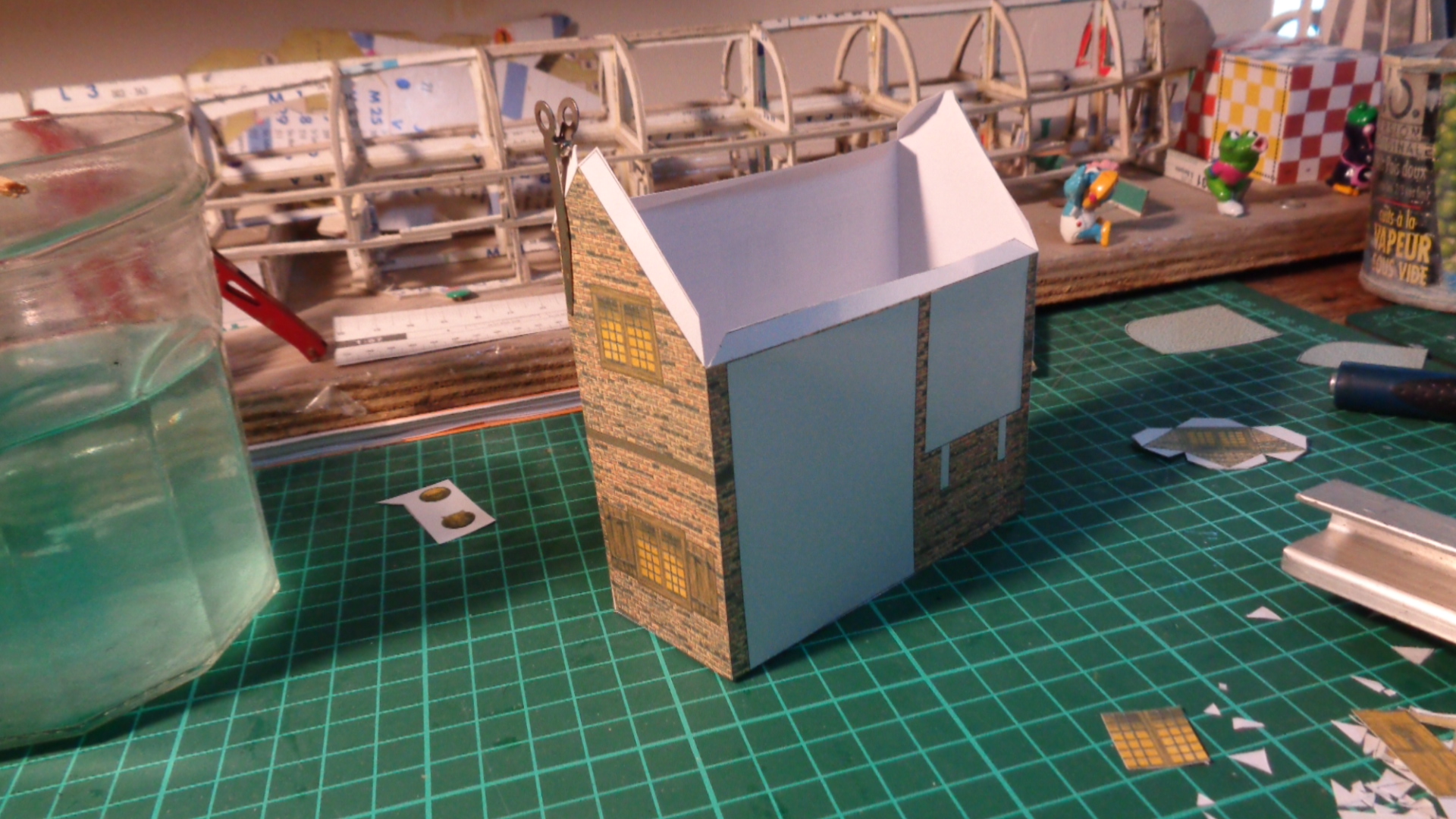

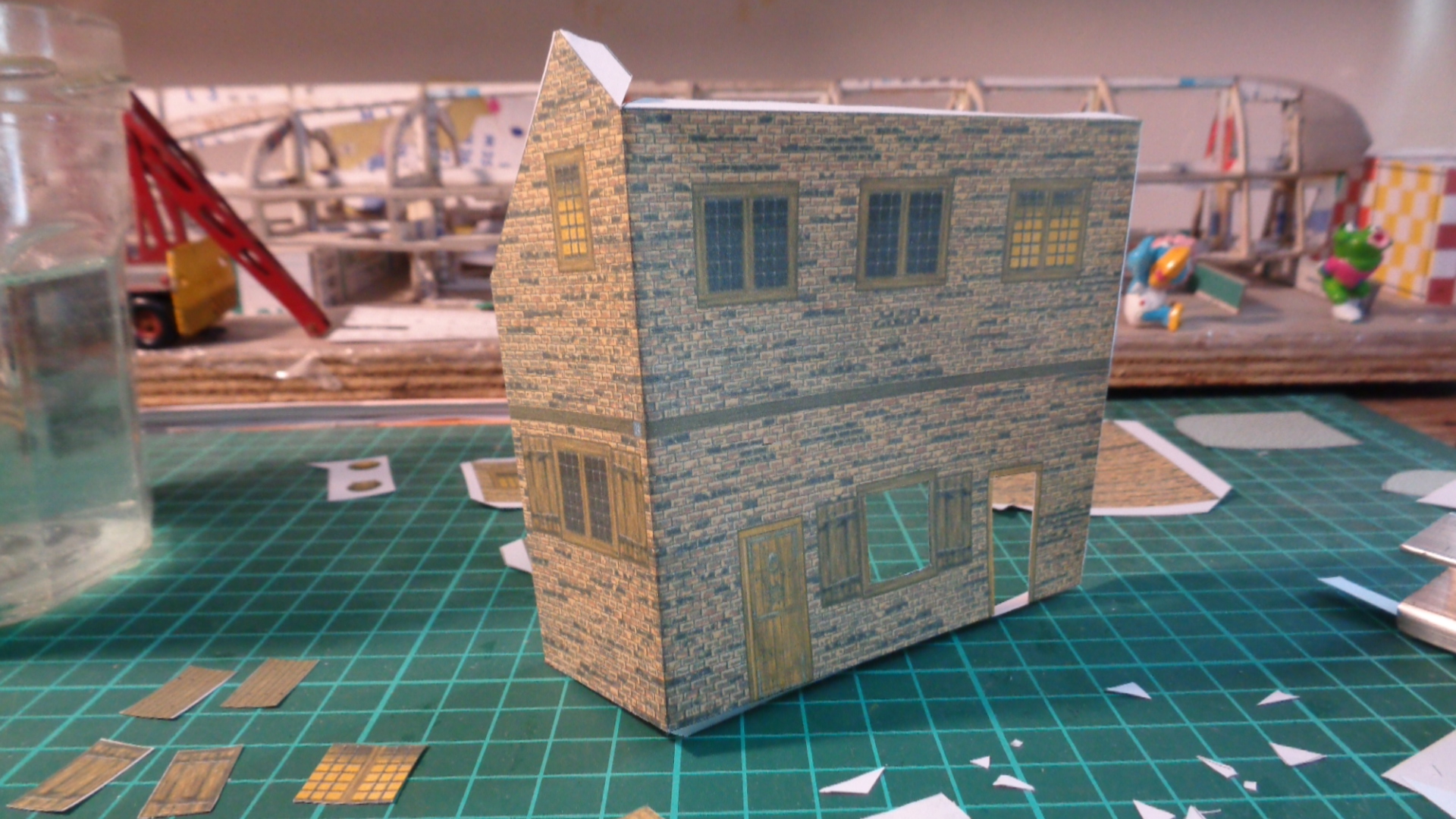

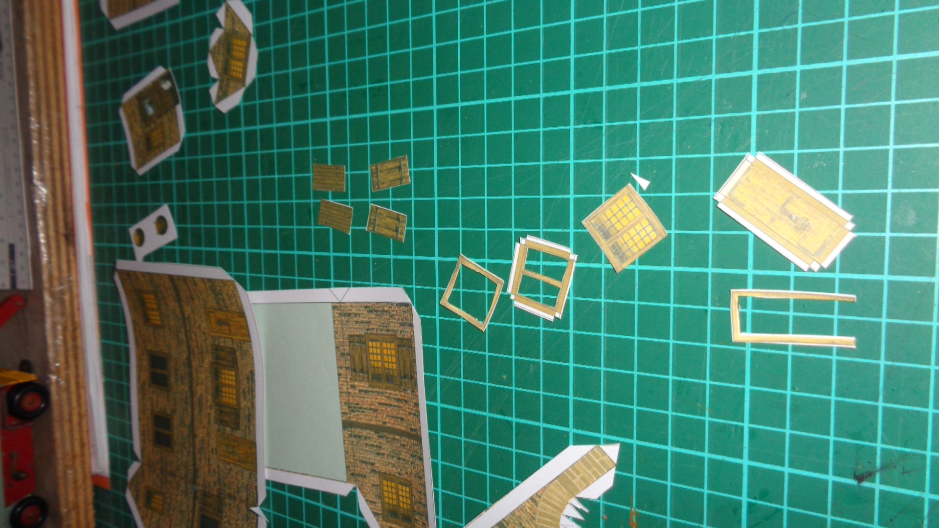

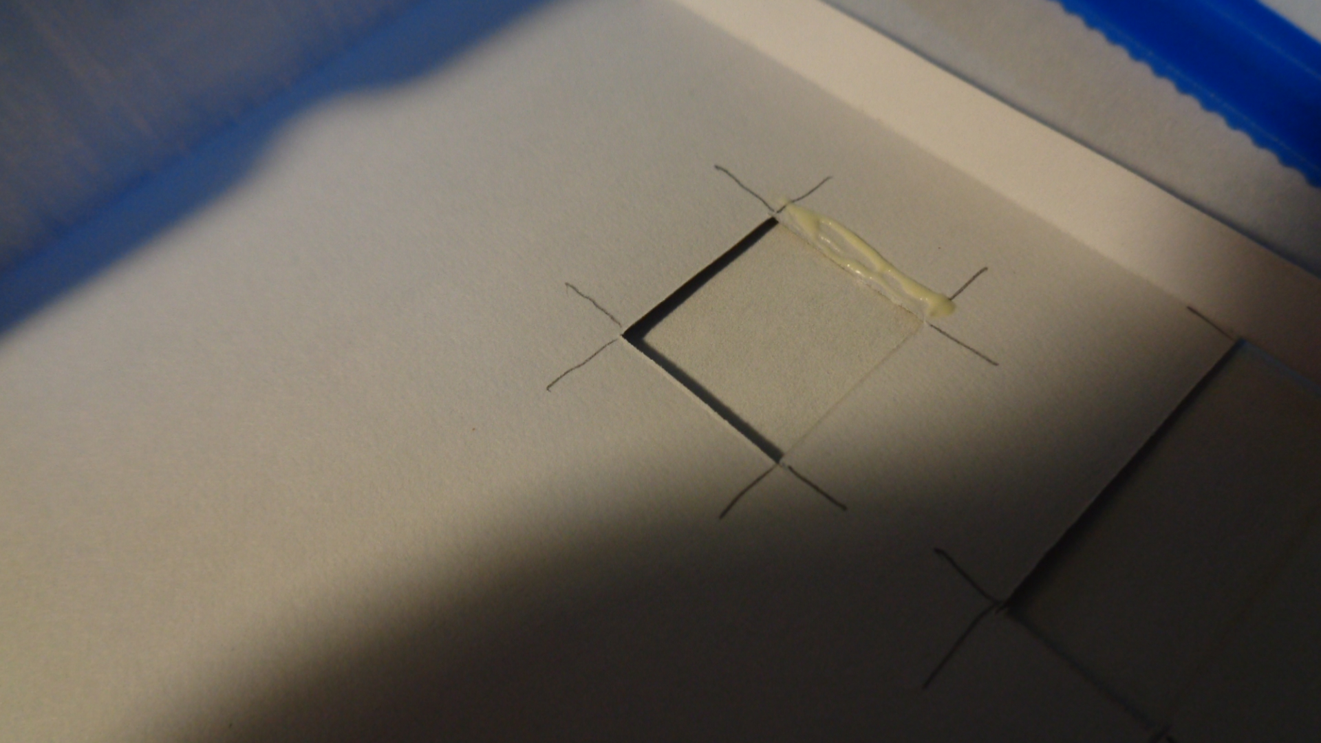

Voici la première partie du moulin. La porte et la fenêtre à traiter sont évidées, le pliage permet au mur de tenir debout

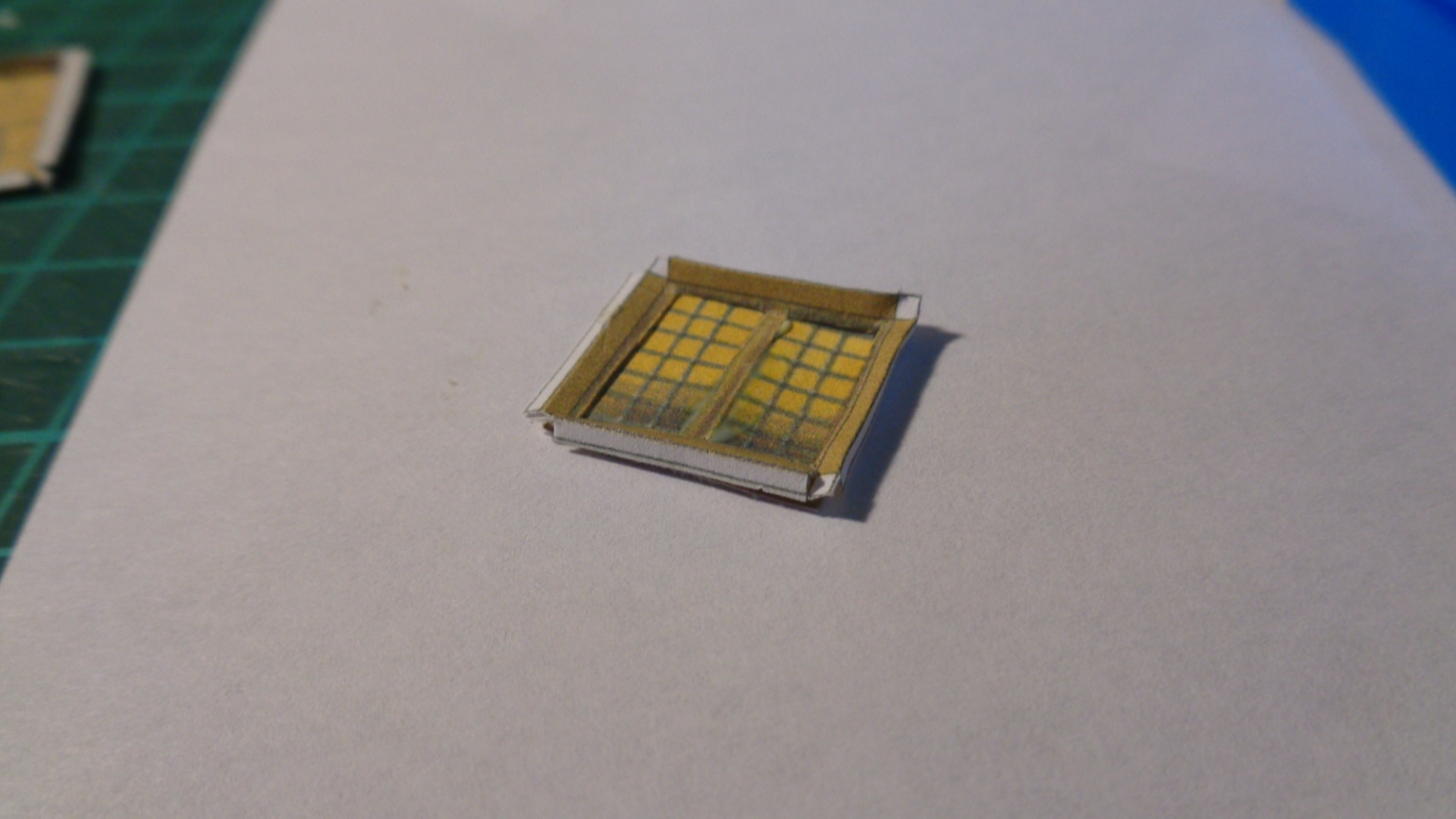

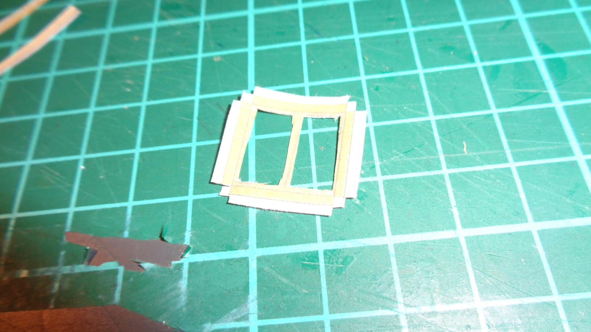

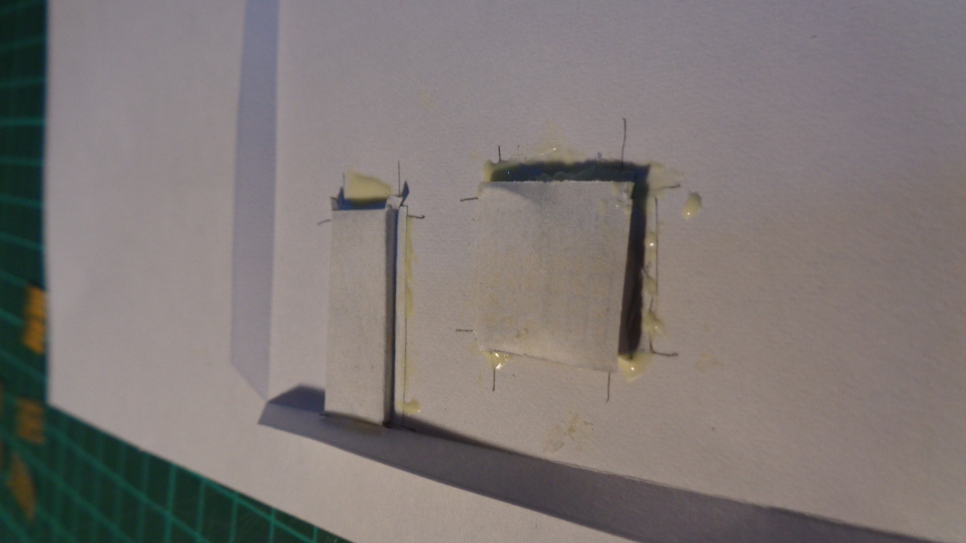

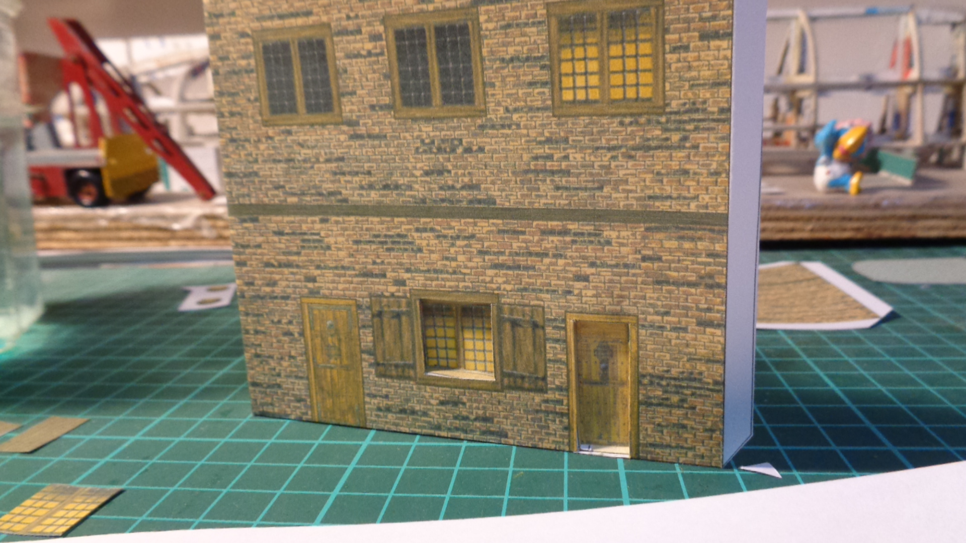

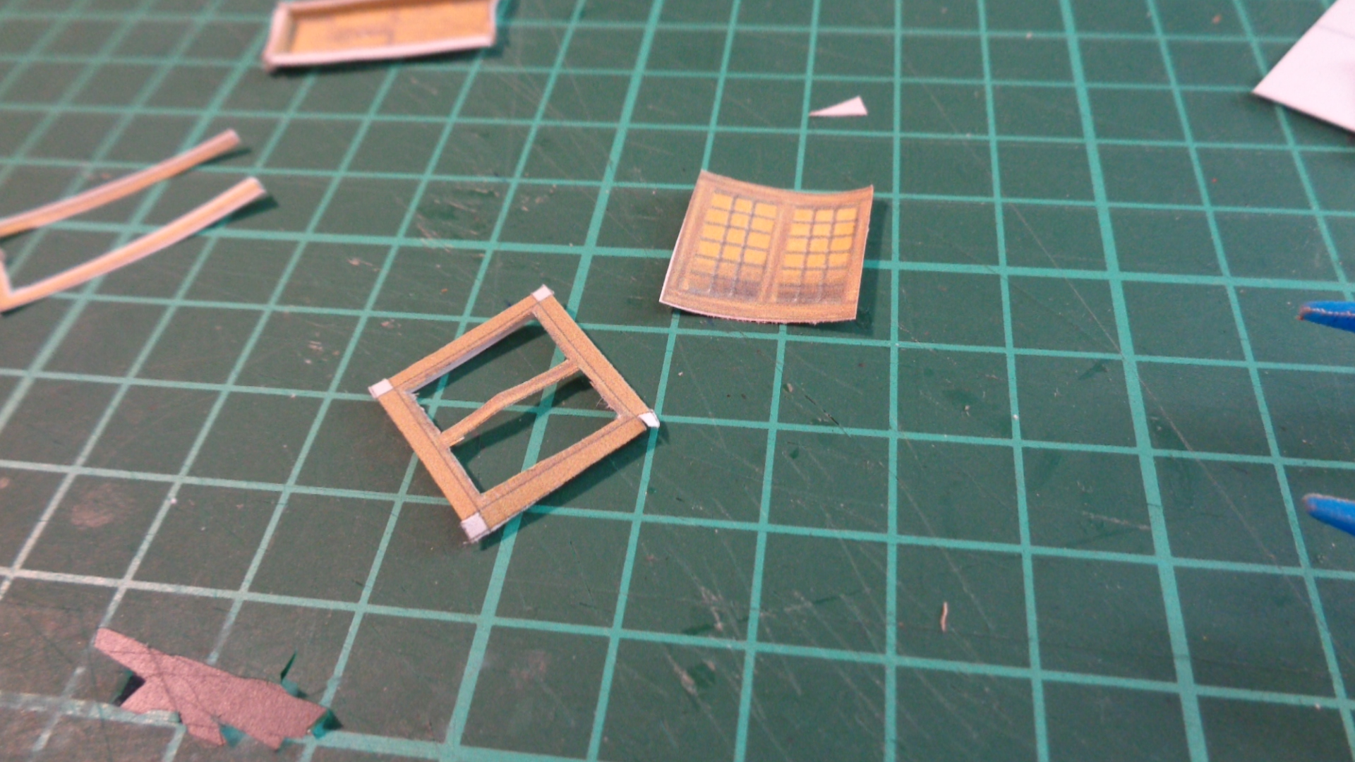

Maintenant, la fenêtre constituée d'un fond (la vitre avec ses barreaux), d'un cadre replié pour déporter la fenêtre vers l'intérieur
Au verso du mur, j'ai tracé des repères pour coller proprement la fenêtreet voici ce que ça donne. Psorg monte ses portes et fenêtres comme ça sur des modèles bien plus petits, mais c'est trop petit pour moi et j'utiliserai une autre méthode sur le modèle au 1/87 ème.
L'intérieur du mur après le collage. La suite plus tard!

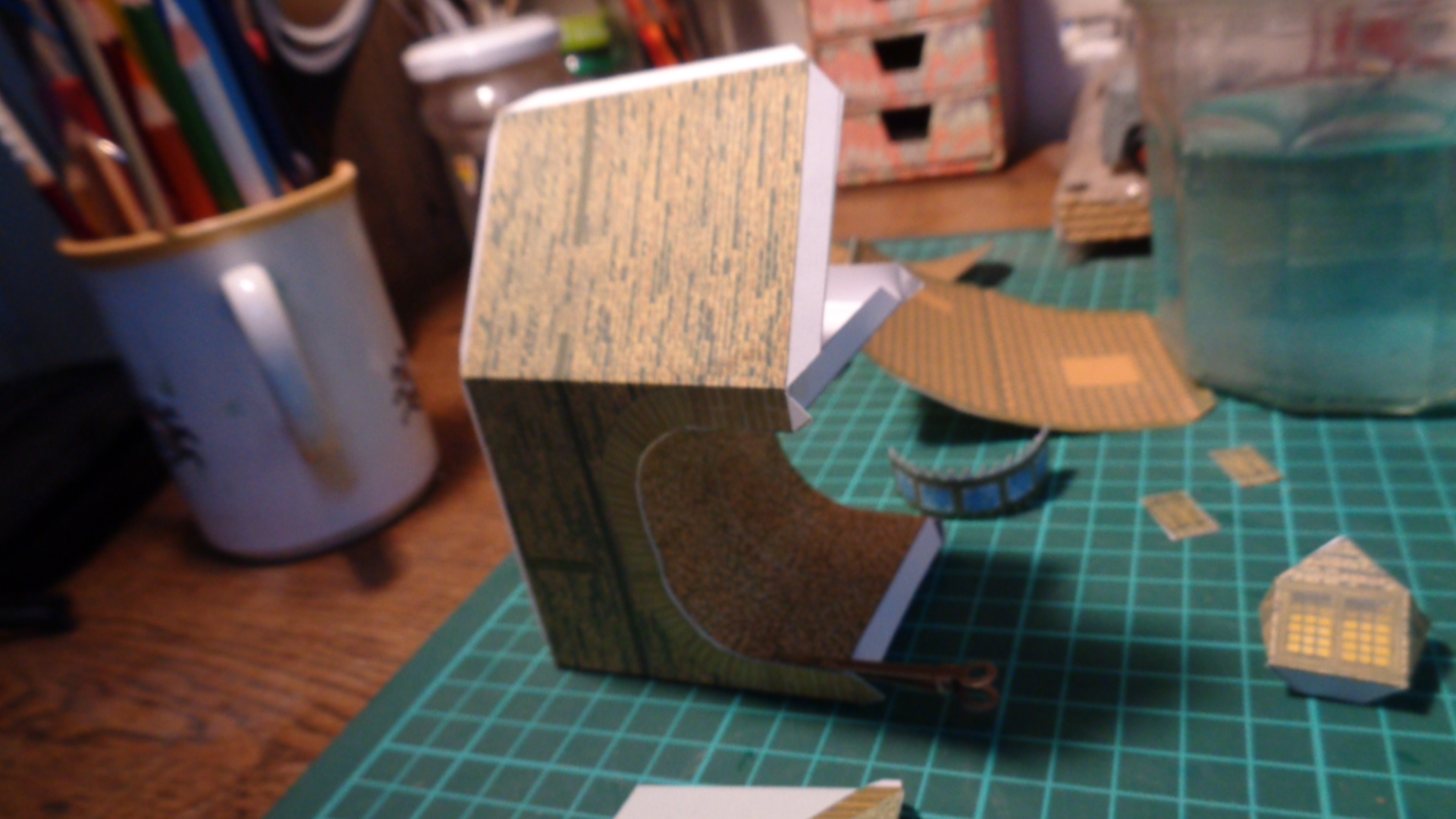

La suite du montage de la base des bâtiments:

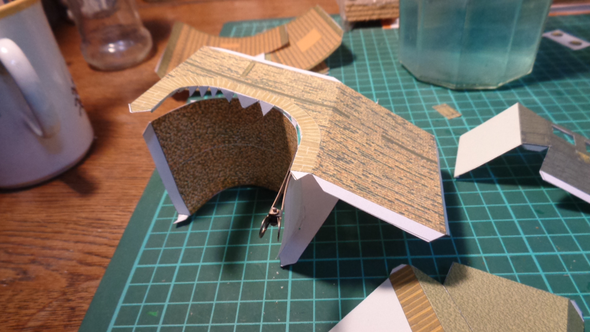

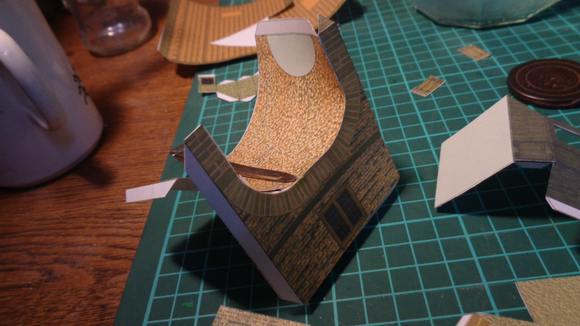

on voit les emplacements de la voûte du moulin et de l'encorbellement. Sur cette version où on ne peut pas voir l'intérieur, les murs ne sont pas décorés.

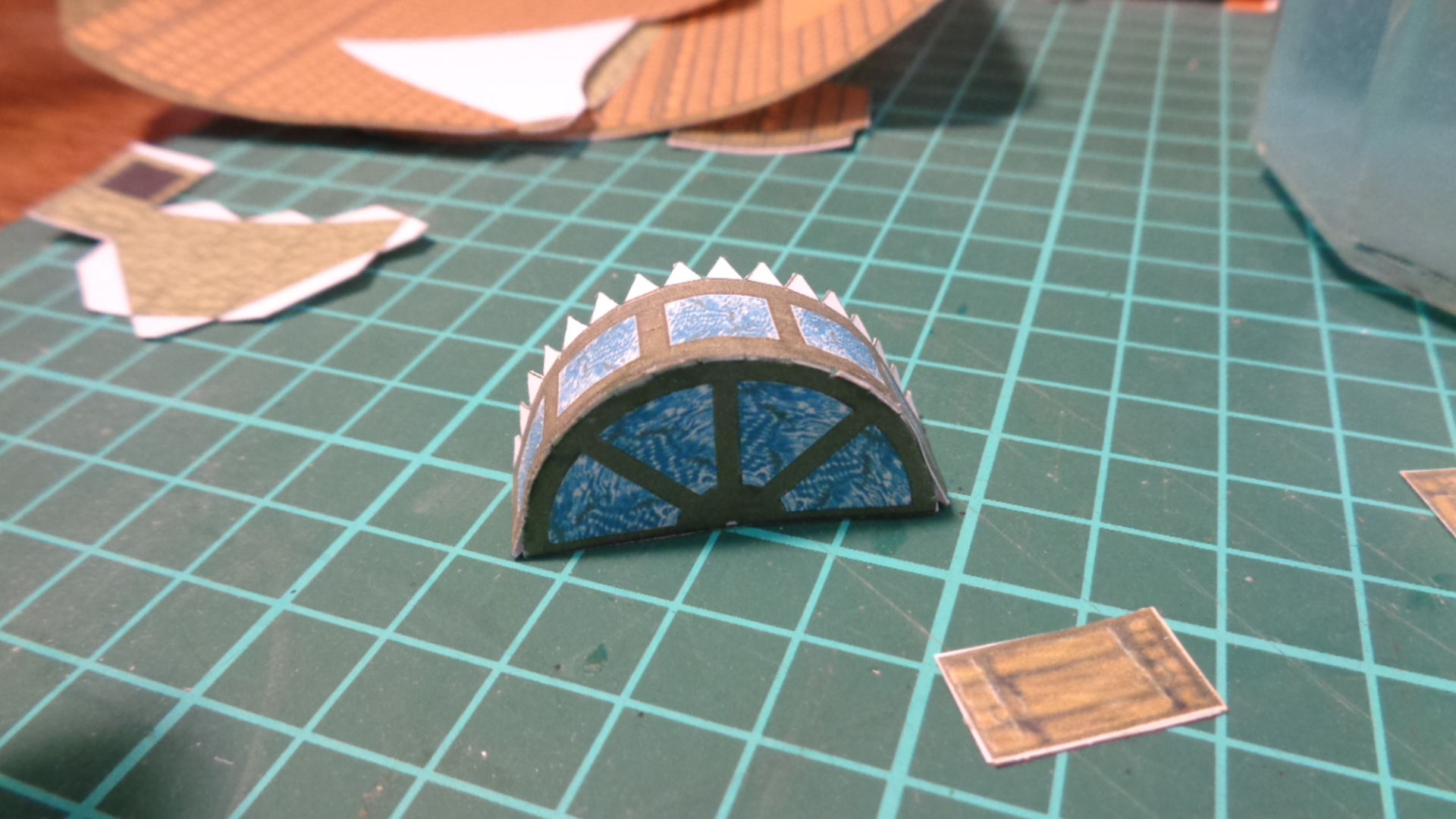

Le montage de la voûte; l'arc de cercle blanc est l'emplacement de la roue du moulin Et la roue; enfin, la demie roue. Le collage de la voûte se fait progressivement La suite bientôt

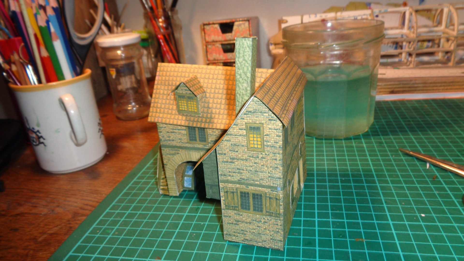

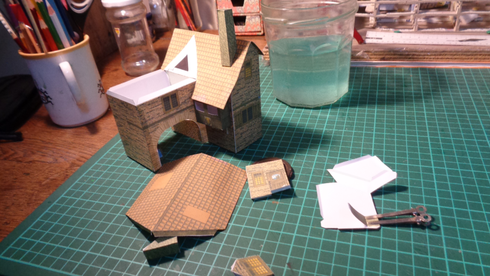

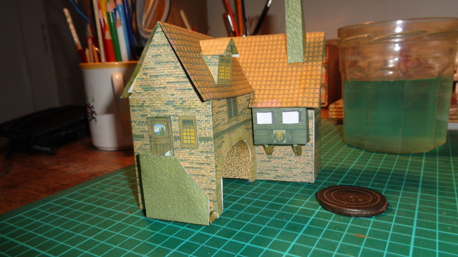

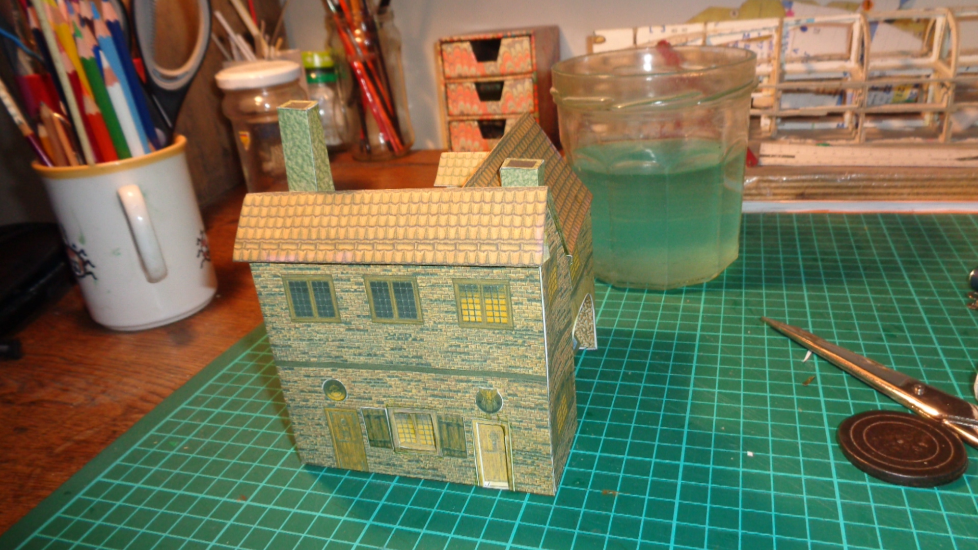

Le montage des cheminées, de l'encorbellement et du chien assis

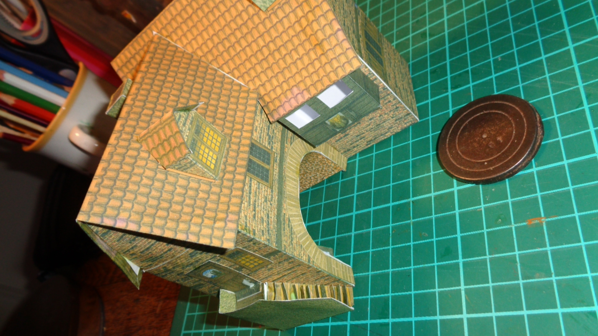

Les toits sont préparés, ceux ci ne sont pas les définitifs, des rangées de tuiles sont encore à l'envers.
Le corps de bâtiment se monte, à droite les débuts de l'escalier extérieur
Voilà l'escalier monté, ajustez bien le chien assis (mieux que moi!)
J'ai ajouté des marches et ajouré les ouvertures de l'encorbellement, on voit que l'aménagement intérieur manque cruellement
Et voilà pour les cinq vues de cet envoi.

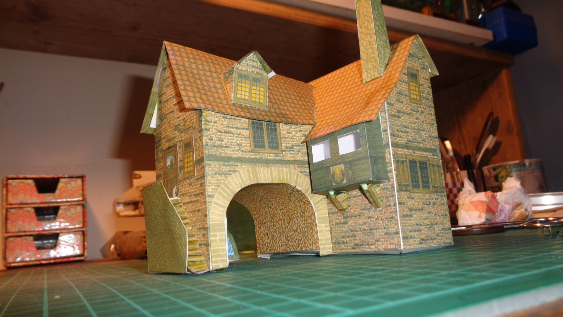

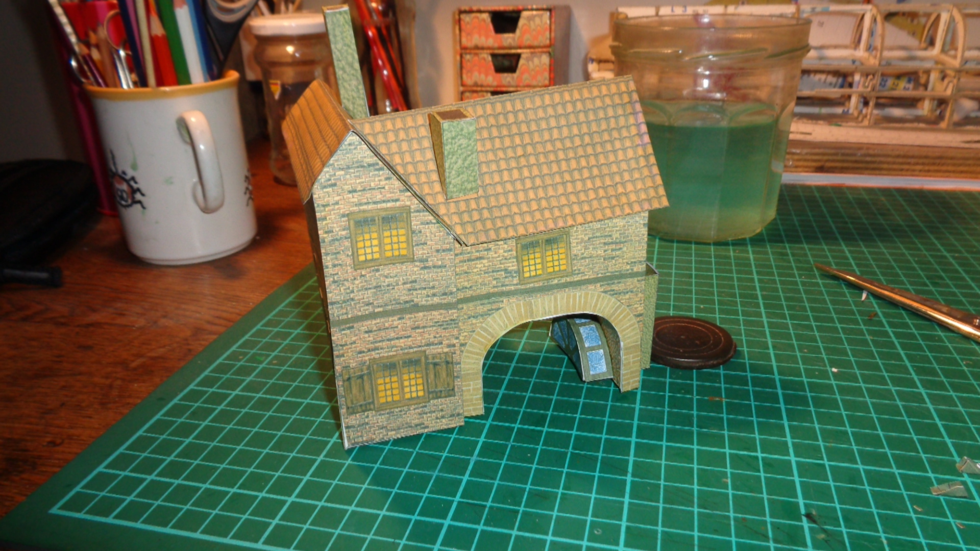

Et la fin du montage du moulin arrive; il y a encore des défauts (blancs sous les toits, tranches à colorer). Les plupart sont corrigés, les reprises ne sont pas faites pour qu'on les remarque. On voit la roue sous l'arche.

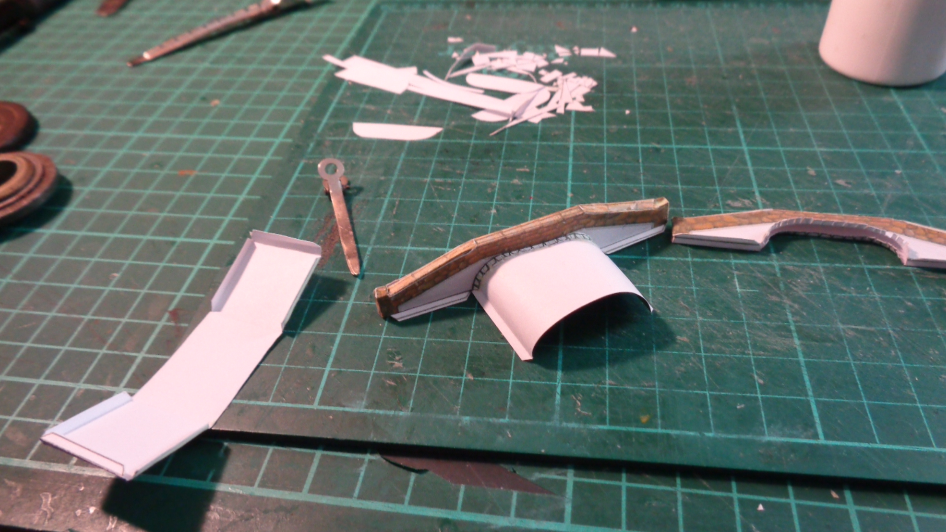

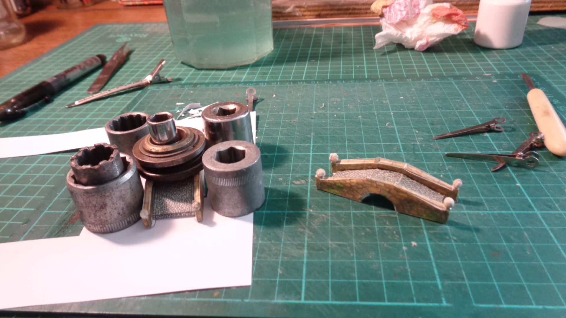

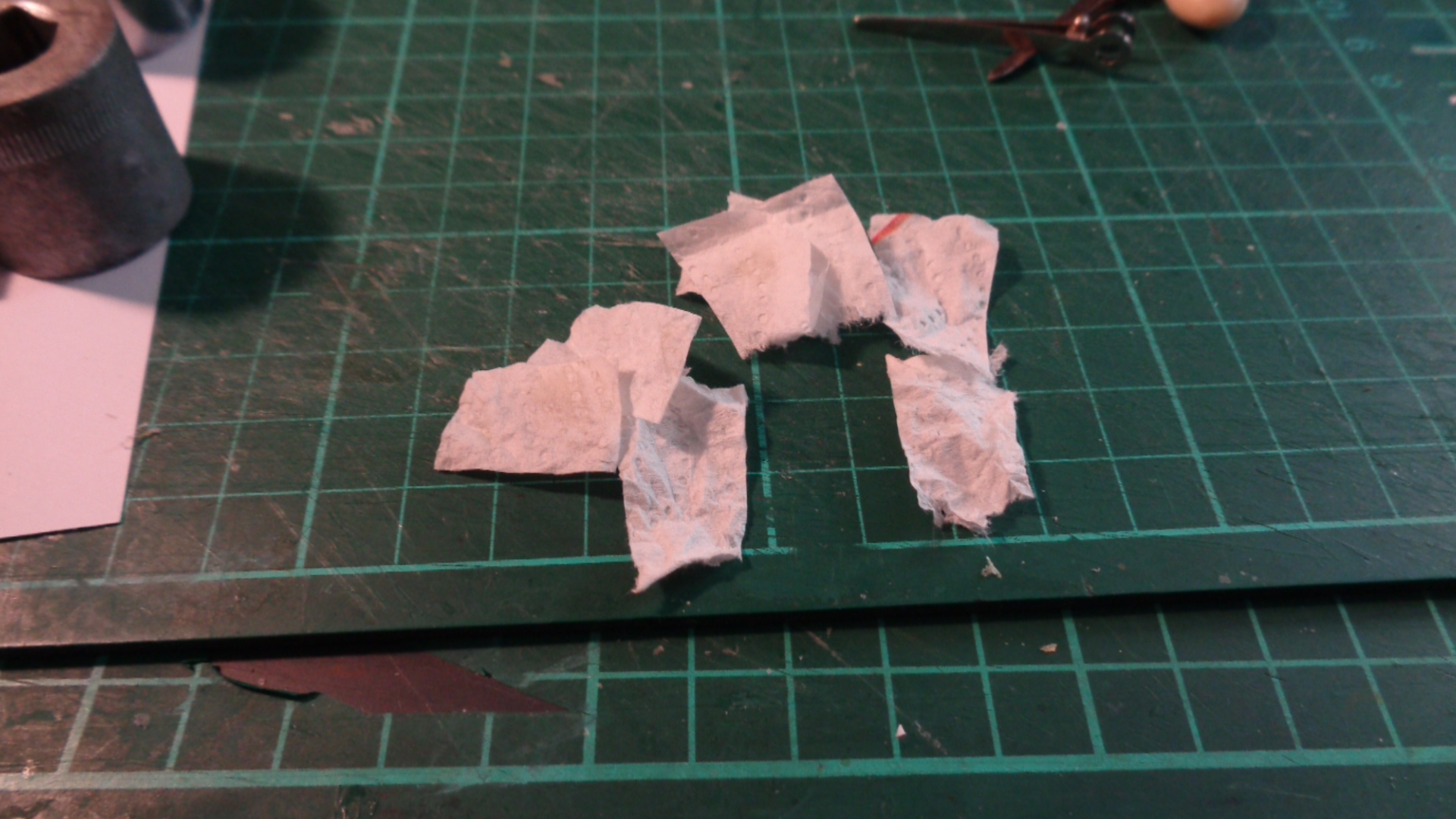

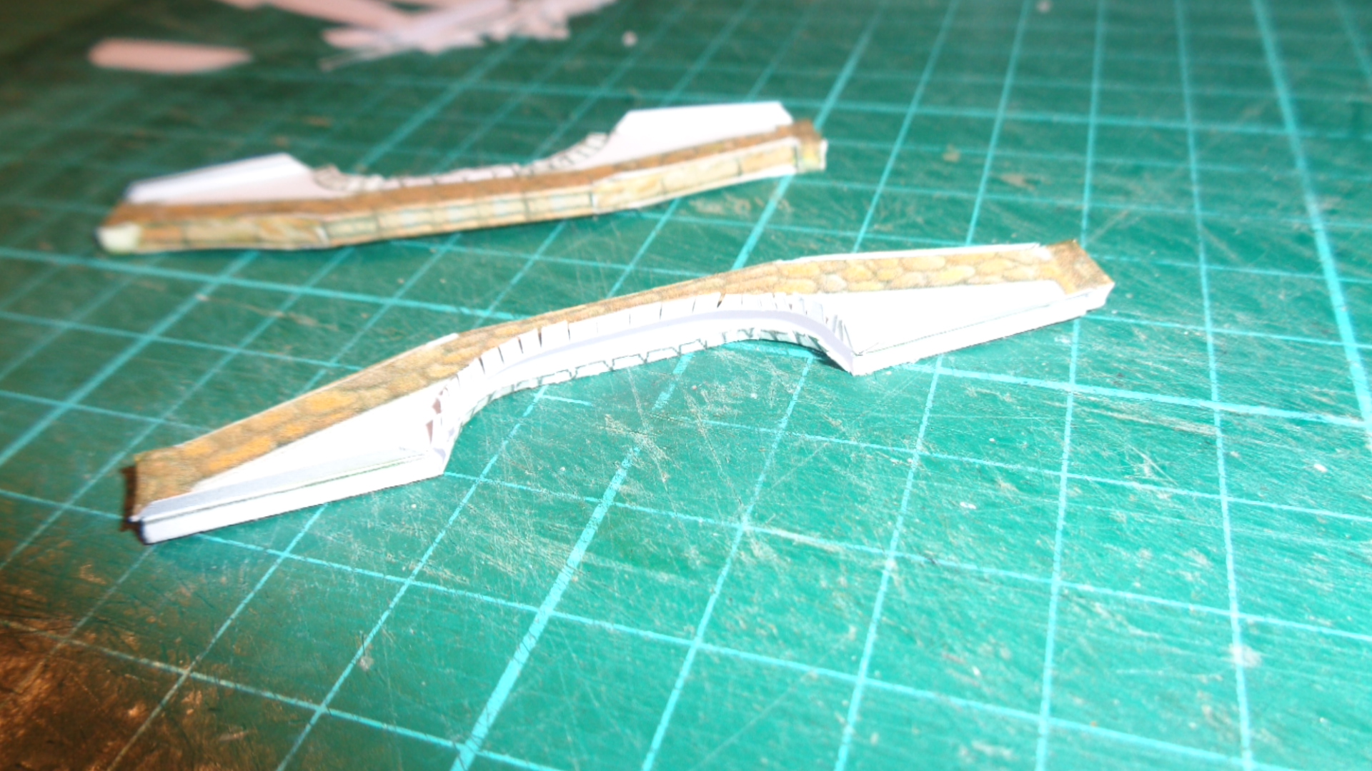

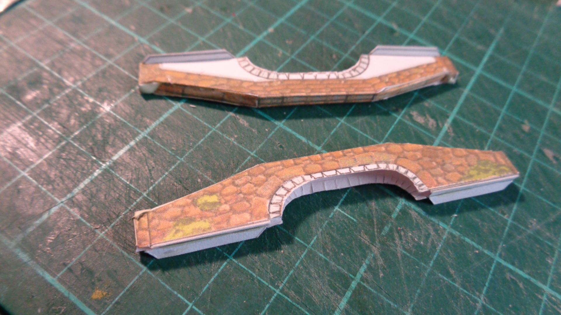

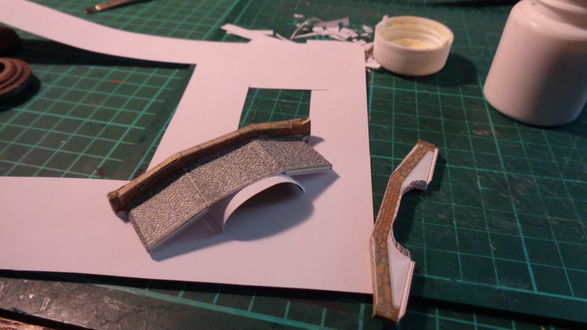

Voici pour le pont: garder les languettes et les replier vers l'intérieur pour le dessous du pont On colle le dessous sur un des côtés, puis on met la chaussée On collera l'autre côté un peu après. Pendant que le premier côté sèche, on coupe 4 petites pièces d'essuie tout (environ 2 cm² chacune) pour faire des boules décoratives pour le petit pont. La suite bientôt

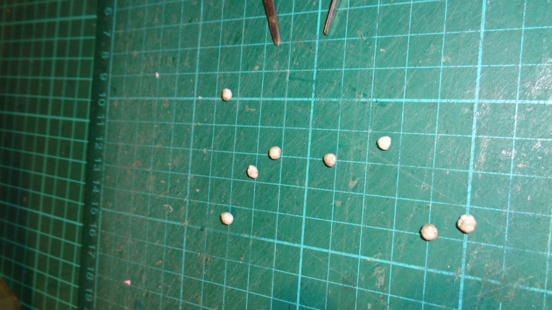

Voici les petites boules pour décorer les entrées du petit pont.On mouille le papier, on le roule puis on l'imprègne de colle blanche et on le roule encore. La taille de la boule va dépendre de la pression et du papier. J'en ai fait une dizaine.

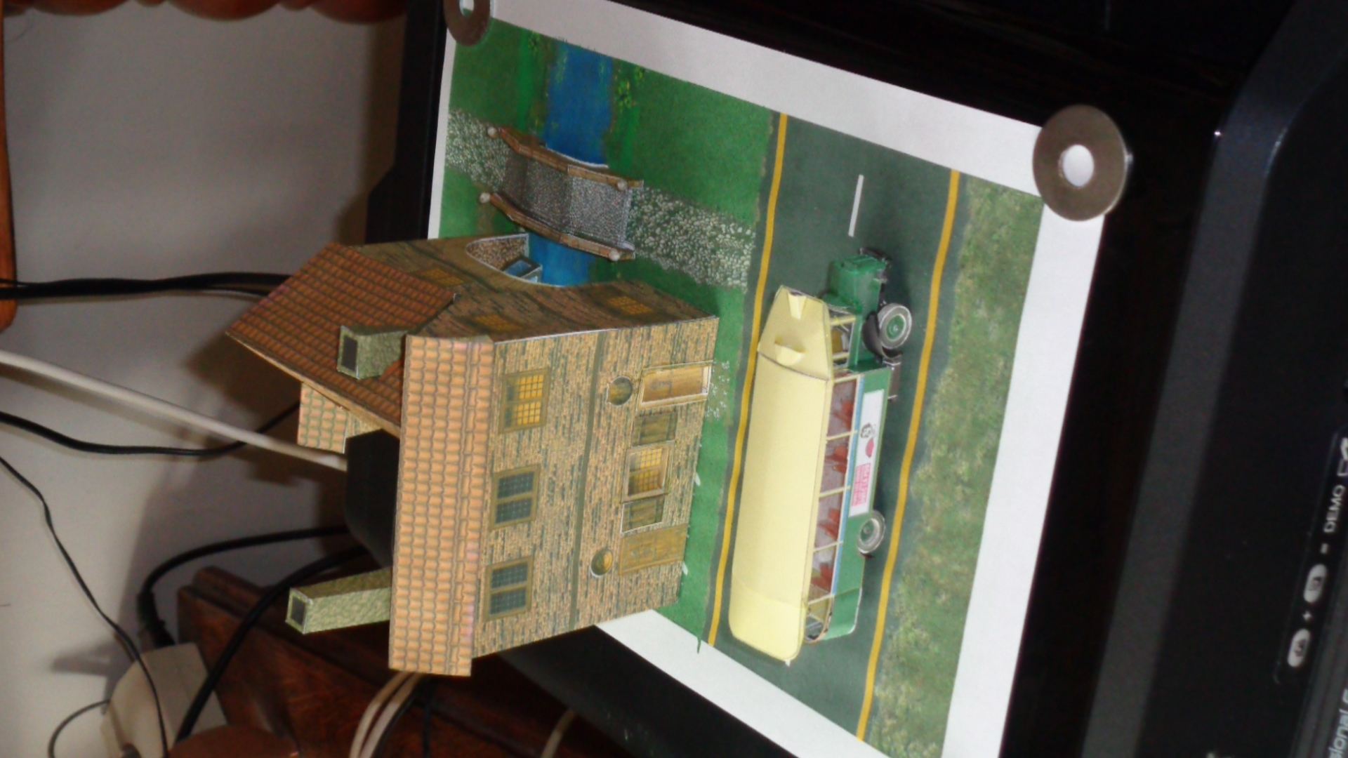

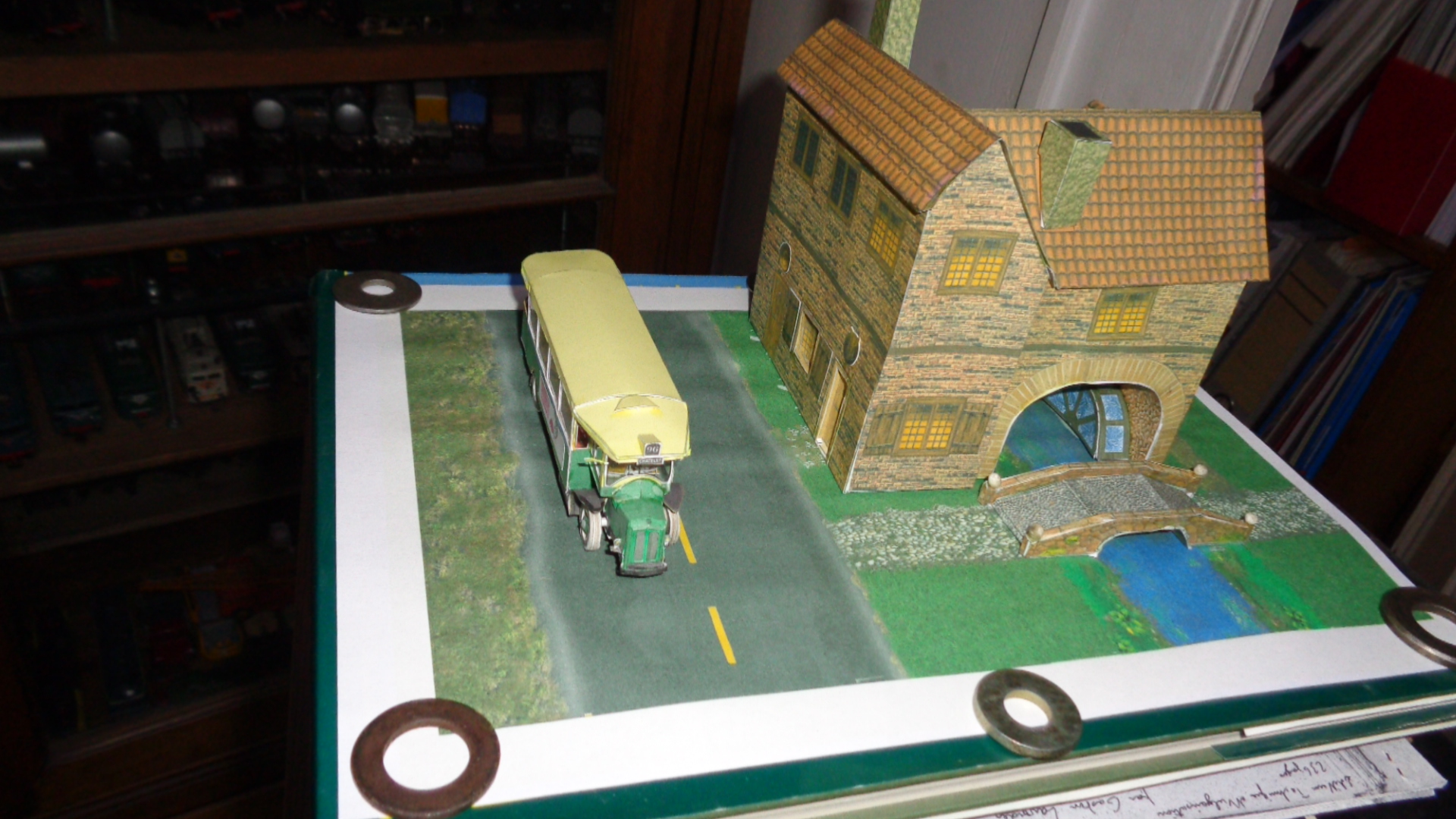

On colle le petit pont avec des cales pour qu'il soit bien d'aplombOn voit qu'il y a deux ponts. Celui d'origine était trop petit pour franchir le cours d'eau, j'ai dû le rallonger et en construire un autre. Ce n'est pas grave, on voit que les boules étaient un peu trop grosses!

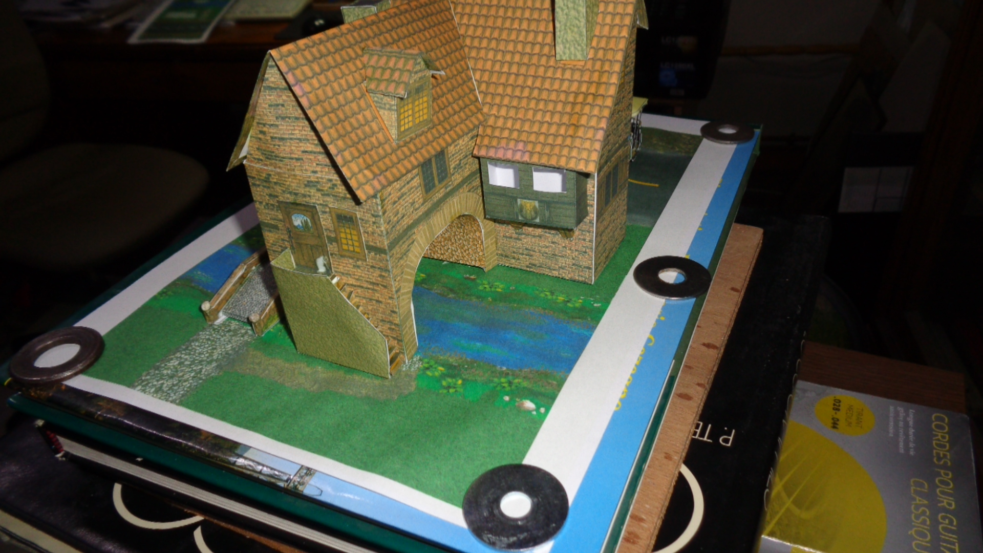

Et voici moulin et pont en place sur le sol avec des bandes anachroniques le long des bords de la route J'ai repris le sol, voilà ce que ça donne: Et l'autre côté: On voit bien l'intérêt d'avoir créé un doublage pour le fond de l'encorbellement.
Le bus est au 1/87 ème, le bâtiment au 1/66 ème environ, ça ne jure pas trop. Pour faire un moulin au 1/43 ème, le sol sera à imprimer sur du A3.
