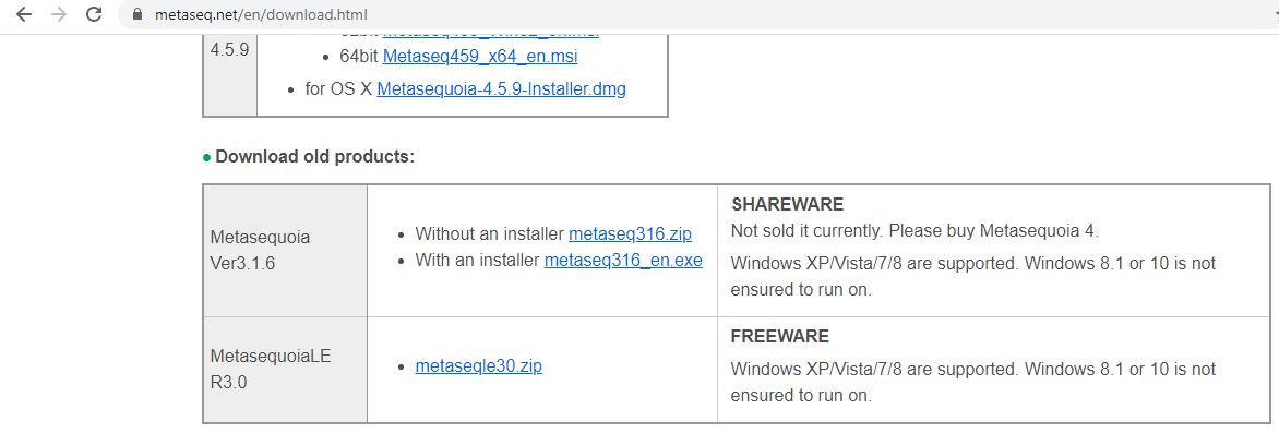

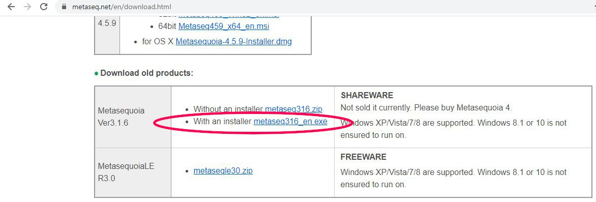

Etape 1. telecharger Metasequoia
Ca fait 10+ ans que j'utilise Metasequoia316.exe
a telecharger tout en bas de la page 'download'

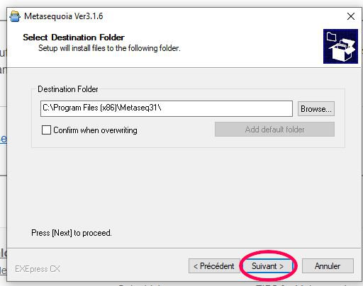

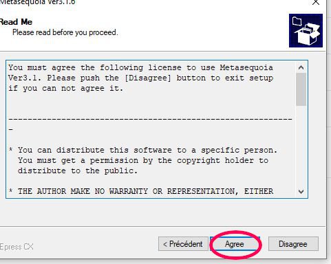

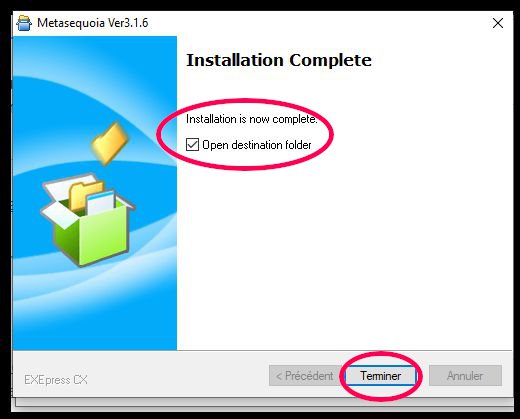

Attendre le telechargement
Repondre 'oui' a toutes les questions
et clicquer 'yes' a 'open destination folder'
ca va? vous me suivez?

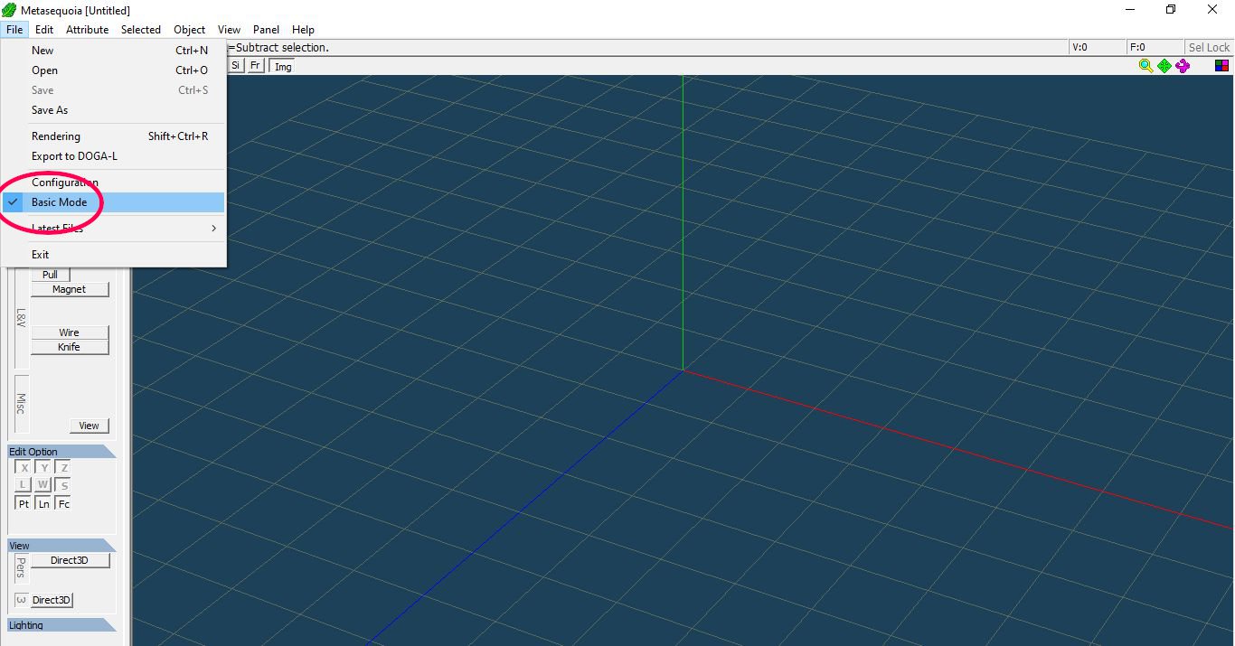

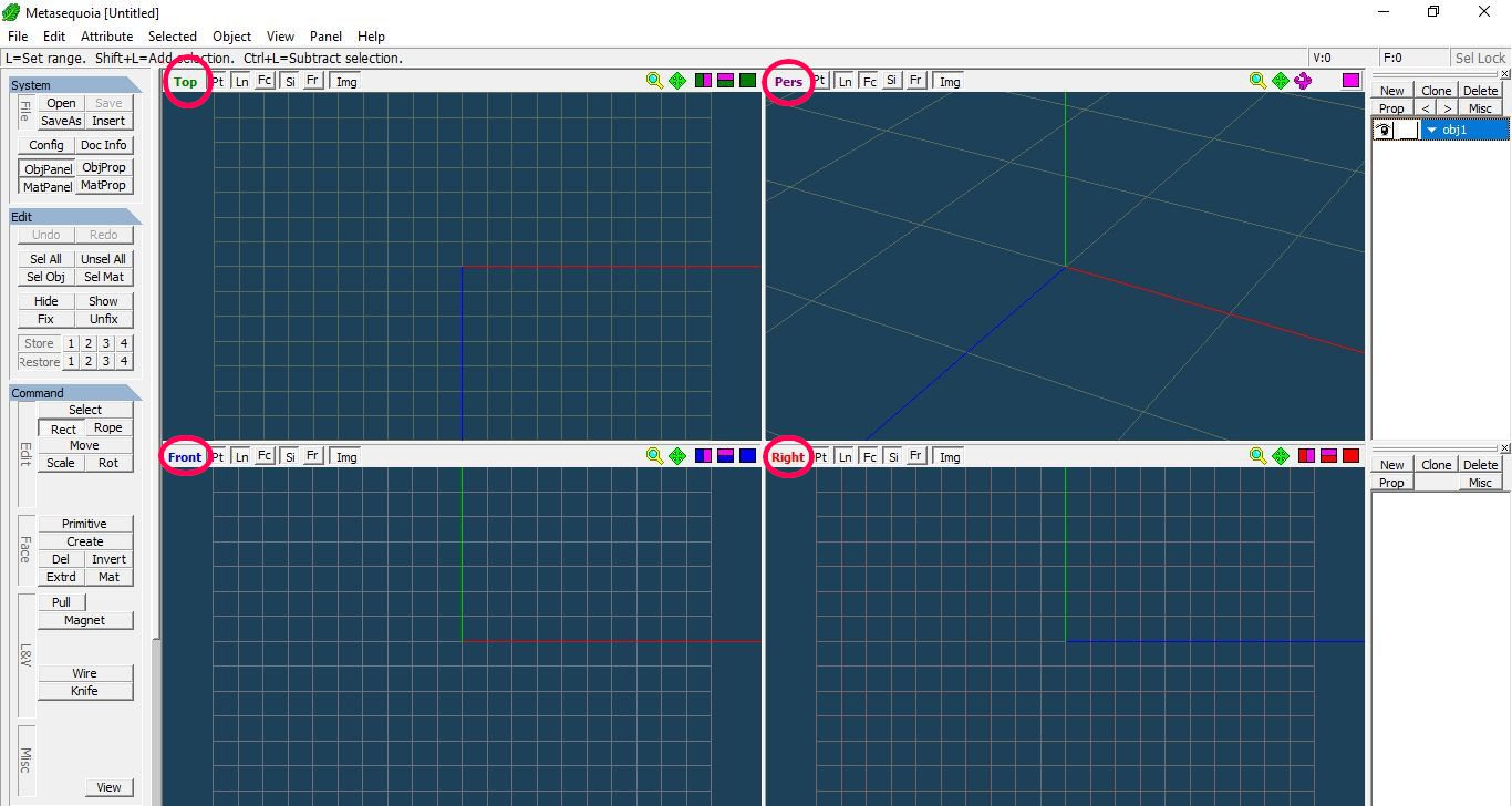

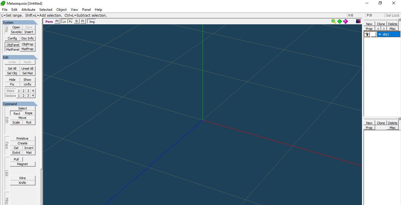

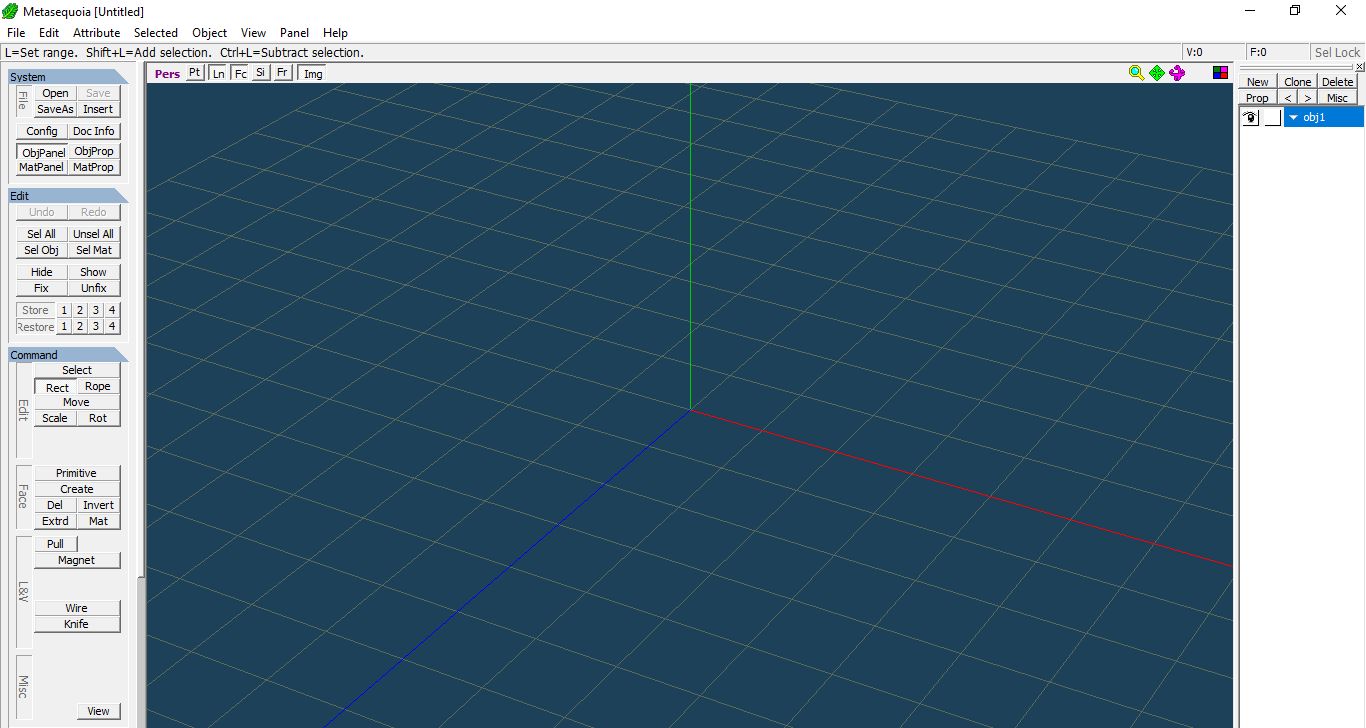

Quand 'Metasequoia'ouvre
Premiere chose a fair, cliquer (decliquer) sur 'basic mode'
- Messages : 3425
- A remercié : 32 fois
- A été remercié : 1200 fois

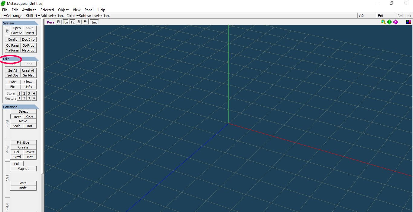

Re: Le basique du basique du basique pour debuter Metasequoia

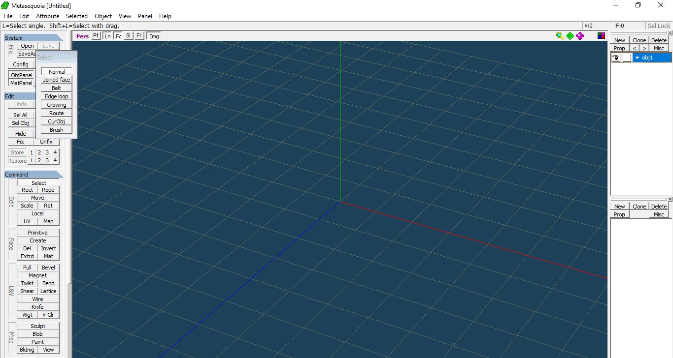

Cliquer sur 'system' pour ouvrir les onglets de commandes
et
Cliquer sur 'edit pour ouvrir les onglets de 'edit'
Ce sont les principales fonctions de Metasequoia
et

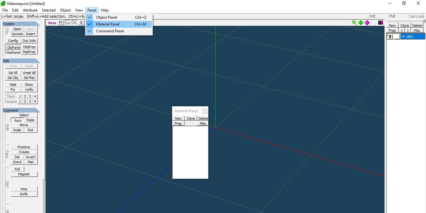

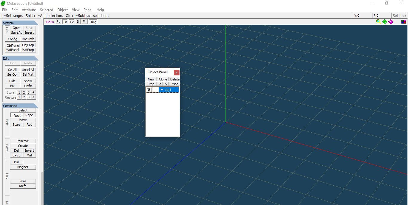

Dans le menu 'panel', cliquez 'object panel' et deplacez le menu vers la droite / haut !
Le menu va s'elargir automatiquement sur toutes la hauteur, ok, relax
- Messages : 3425
Dans le menu 'panel', cliquez 'material panel' et deplacez le menu vers la droite / bas !
Le menu va s'elargir automatiquement sur toute la demi-basse-hauteur, ok, c'est bon !

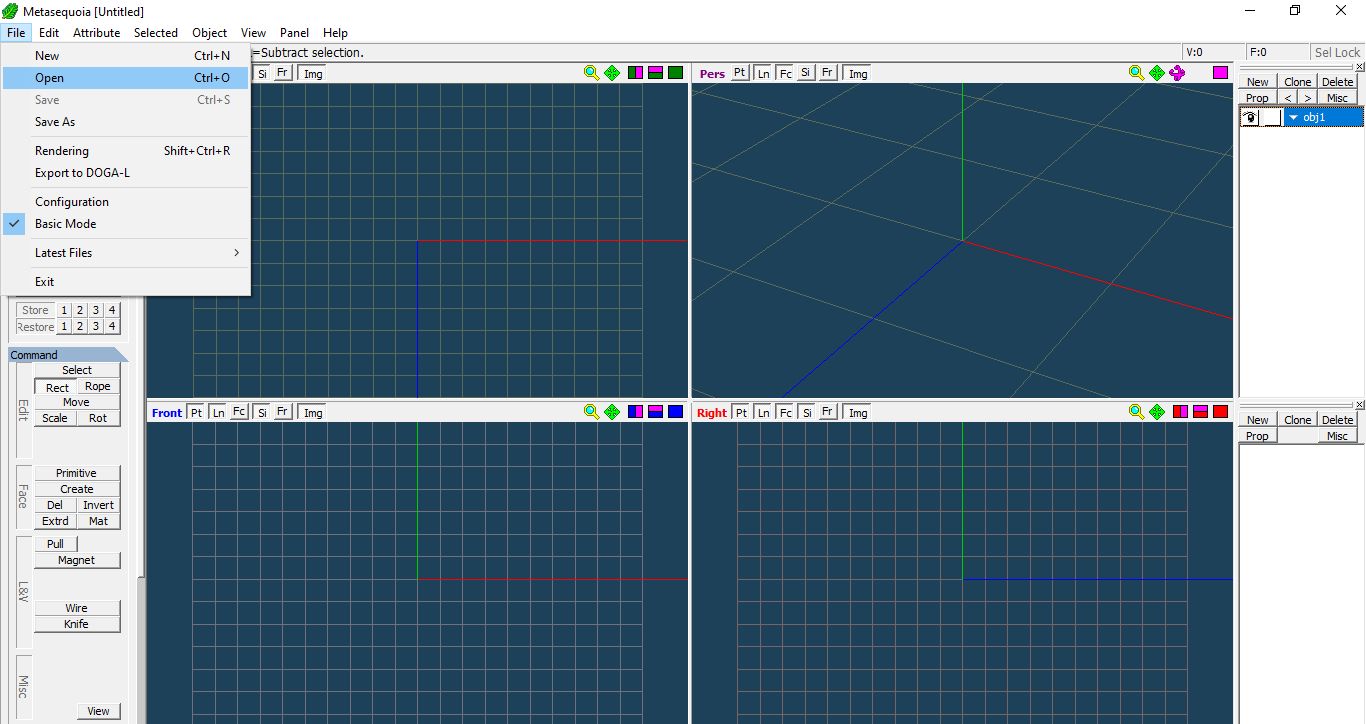

en cliquant, decliquant, recliquant, et decliquant, recliquant sur les icones rectangulaires en haut a droite de chaque fenetre
tu peux naviguer entre chaque vue... haut, bas, droite, gauche, devant, derriere..
La vue 'pers' reste toujours en haut a droite, la vue de 'reference'

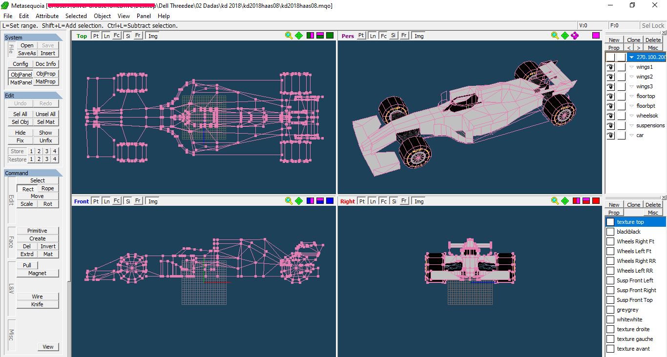

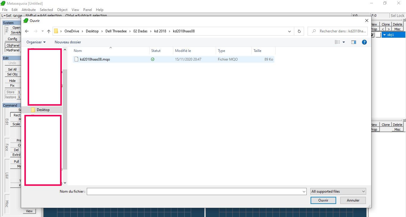

Pour ouvrir un fichier... cliquer 'file' 'open'
et chercher le fichier 'mqo' sur votre ordinateur

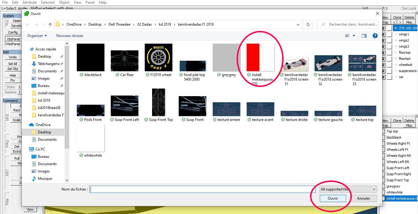

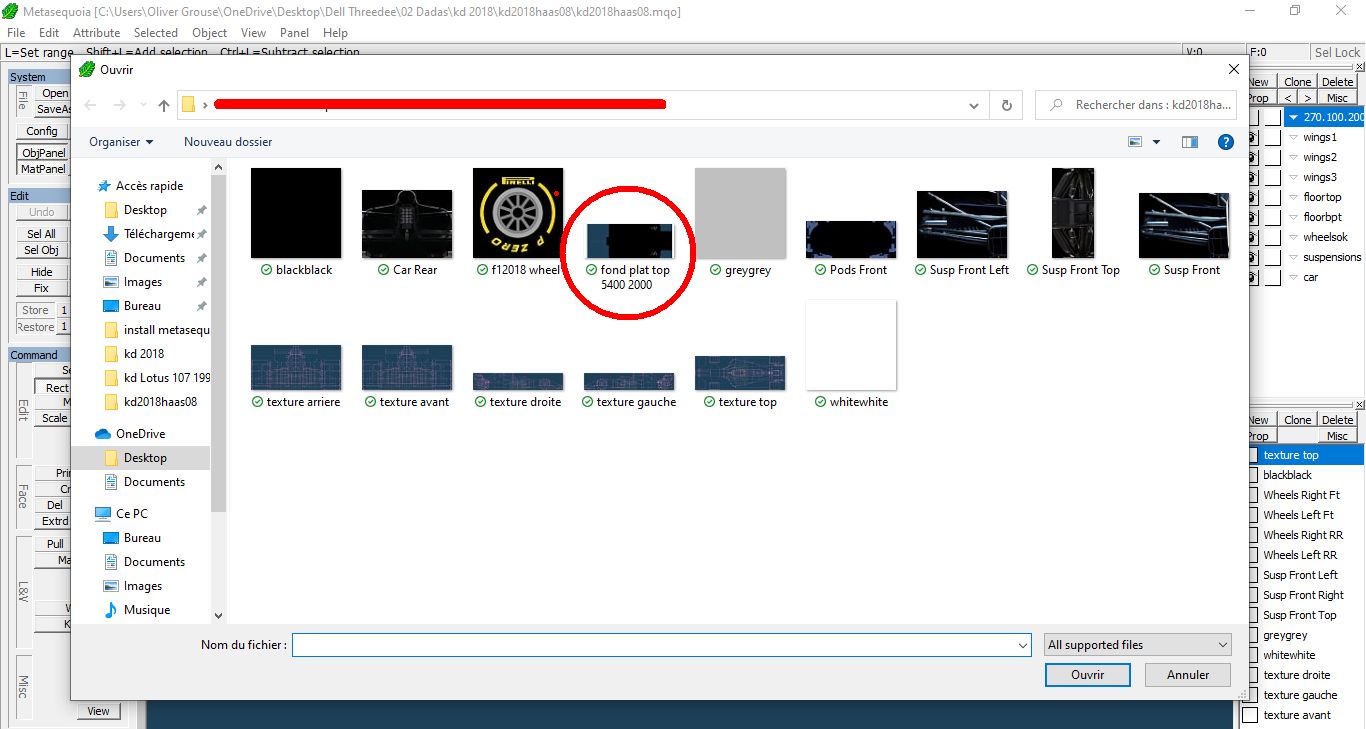

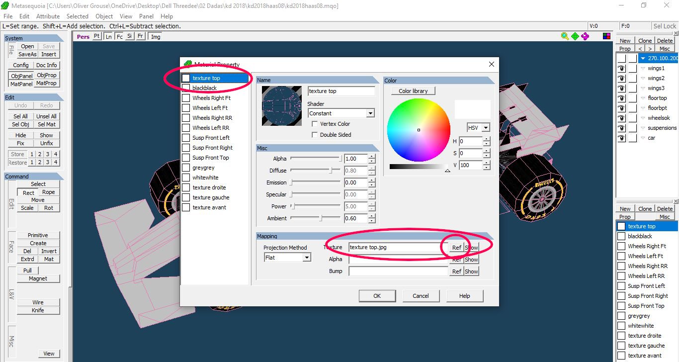

En DOUBLE CLIQUANT sur la texture
vous avez acces au repertoir de votre ordinateur pour choisir la photo qui vous convient

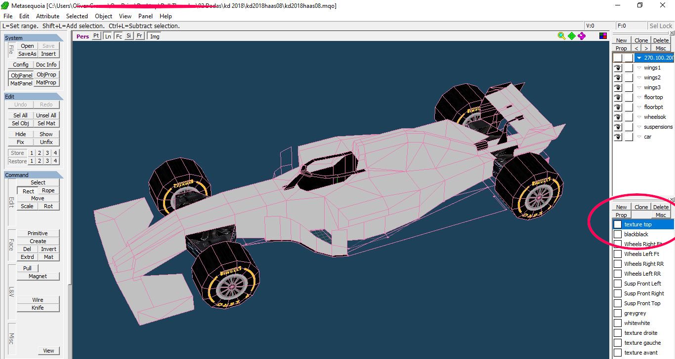

Le but du jeu est de changer / modifier / colorier / recolorier le fichier texture jusqu'a ce que la texture soit adaptee au modele
"Bonjour, Monsieur Das. Votre mission, si toutefois vous l'acceptez, est de texturer toutes les Formules 1 que keroliver a creees. Si vous ou l'un de vos agents étiez capturés ou tués, le Département du Forum en Papier nierait avoir eu connaissance de vos agissements. Bonne chance, Da. "

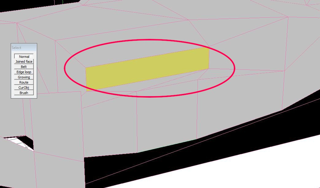

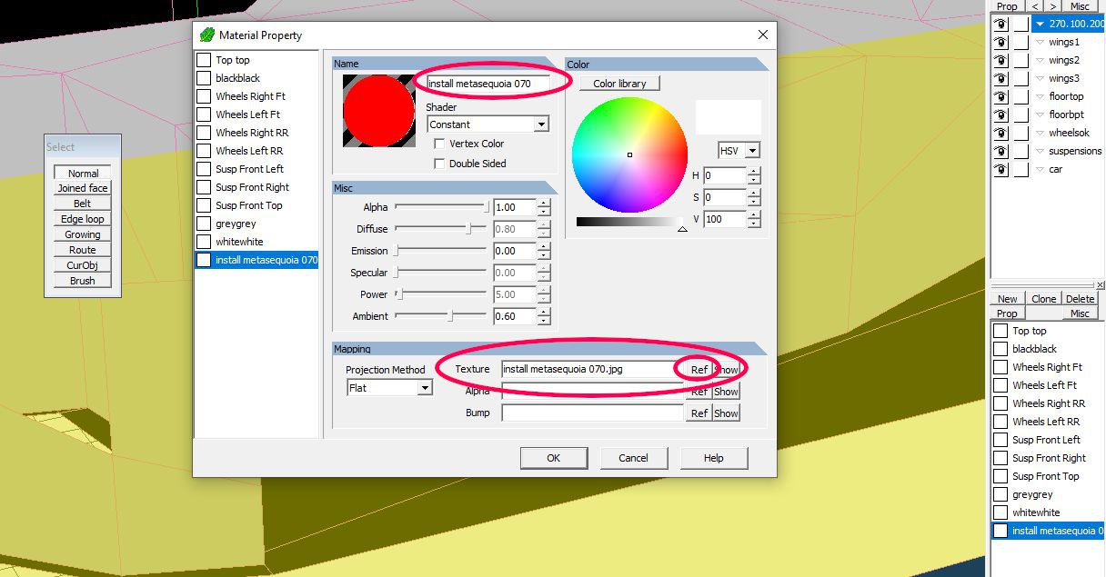

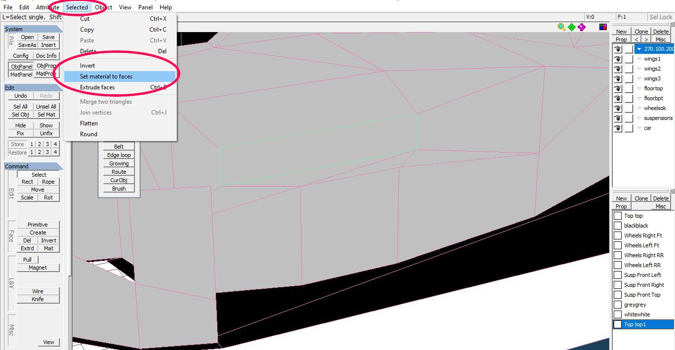

par exemple, je veux 'texturer' la photo 'rouge/blanc' sur le cote de la voiture
alors je fais... regardez les photos...
Je corrigerai demain
