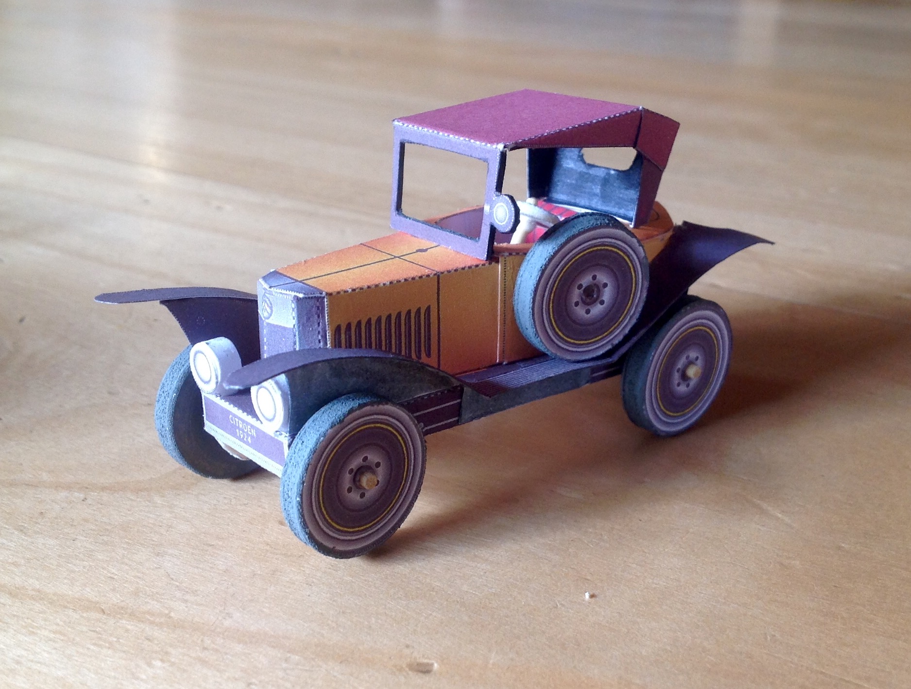

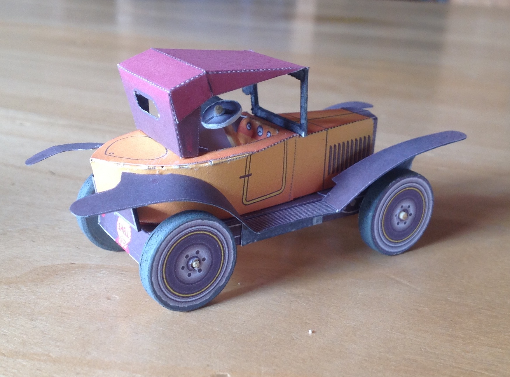

retour aux "bolides d'autrefois". Montage du no29 a partir d'un fichier modifié trouvé sur pinterest.

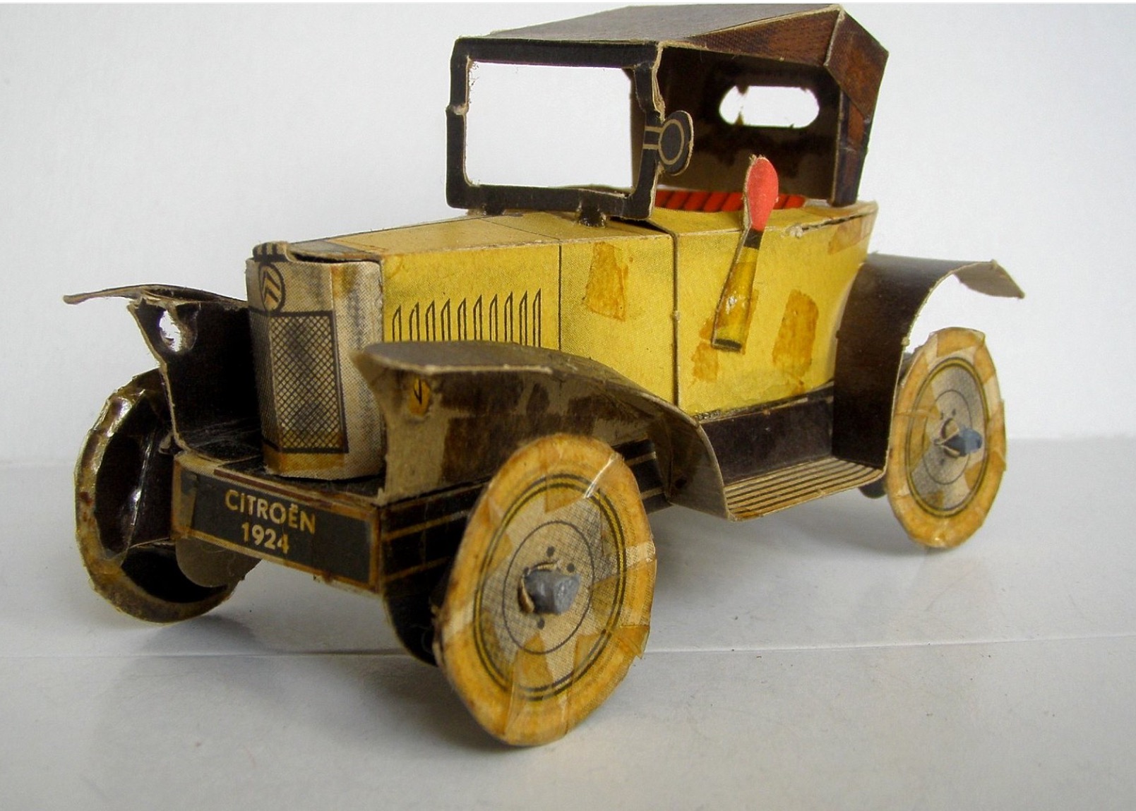

Par comparaison une image du modèle original montée à l'epoque de sa sortie (photo no3).

J aime bien la modification. Cela change des couleurs rouge et jaune à l effigie de Shell. Beau montage bravo
les roues sont parfaites. C est mon point faible

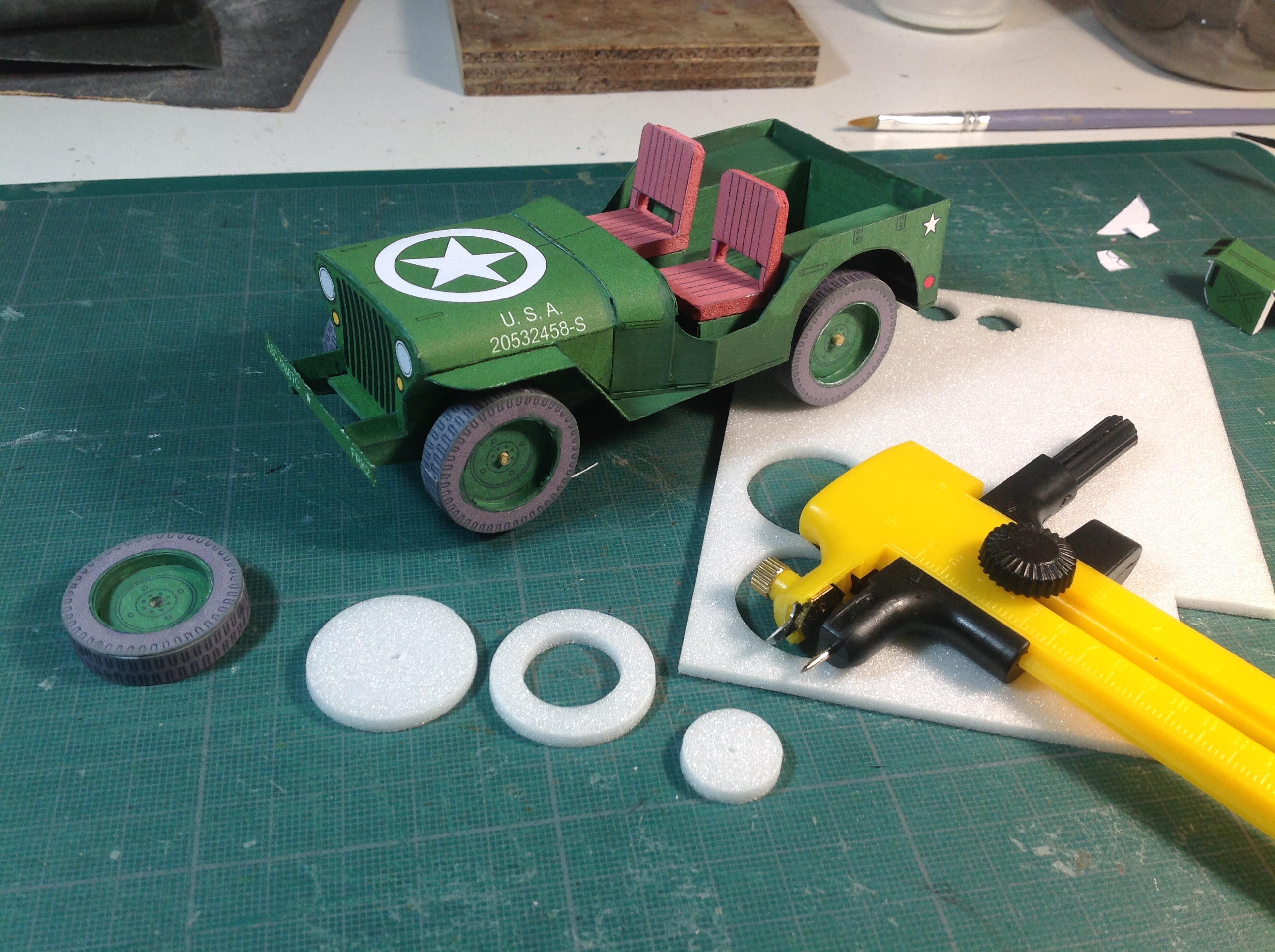

Les roues sont découpées au cutter rotatif et contrecollées sur des rondelles de carton et de depron 3mm obtenues avec le même outil sans changer le réglage. Ensuite tournage sur Mini perceuse et peinture acrylique de la tranche. J'ai publié des images dans la rubrique technique sur la fabrication des roue en depron.
