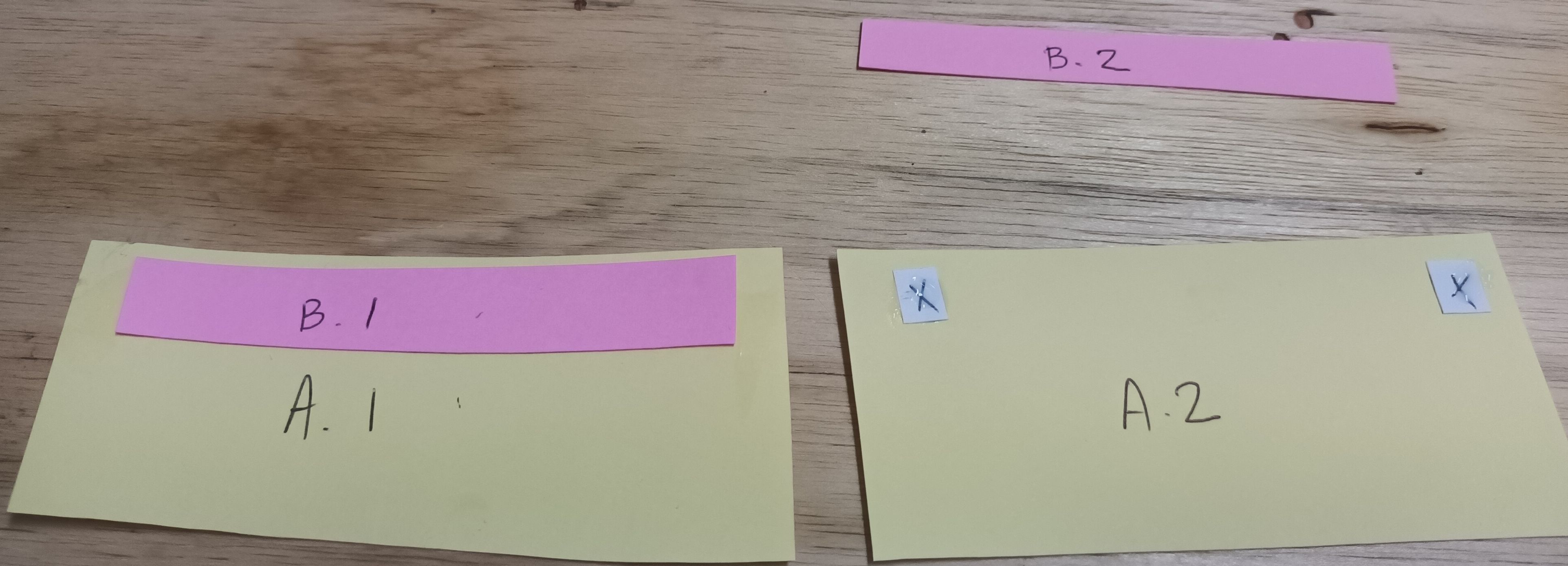

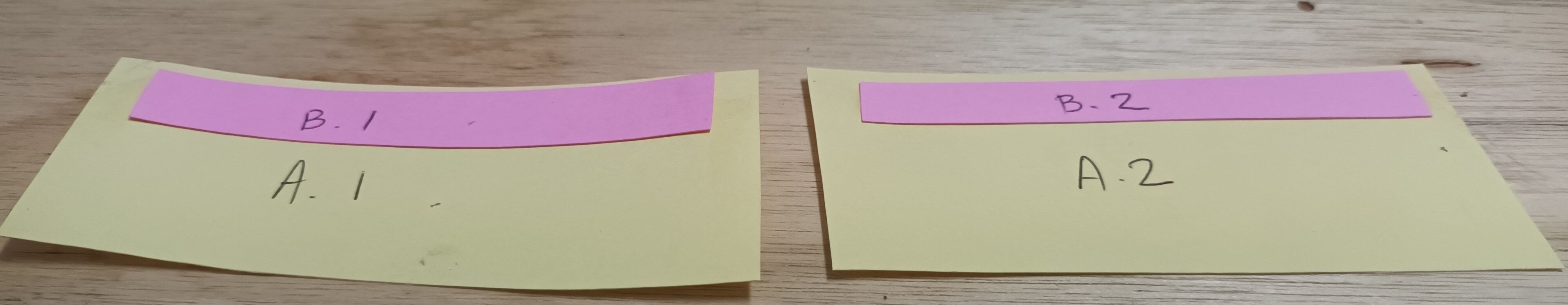

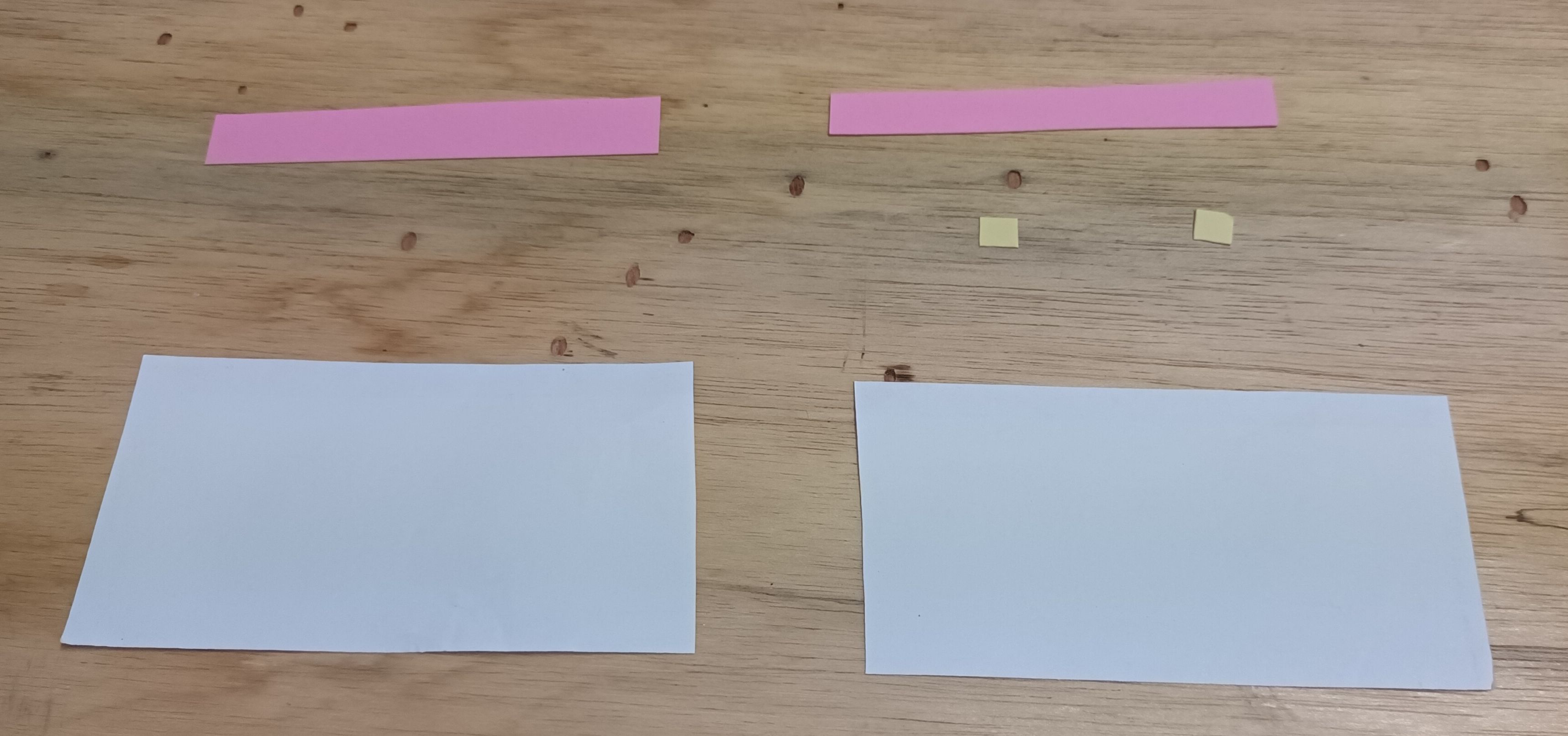

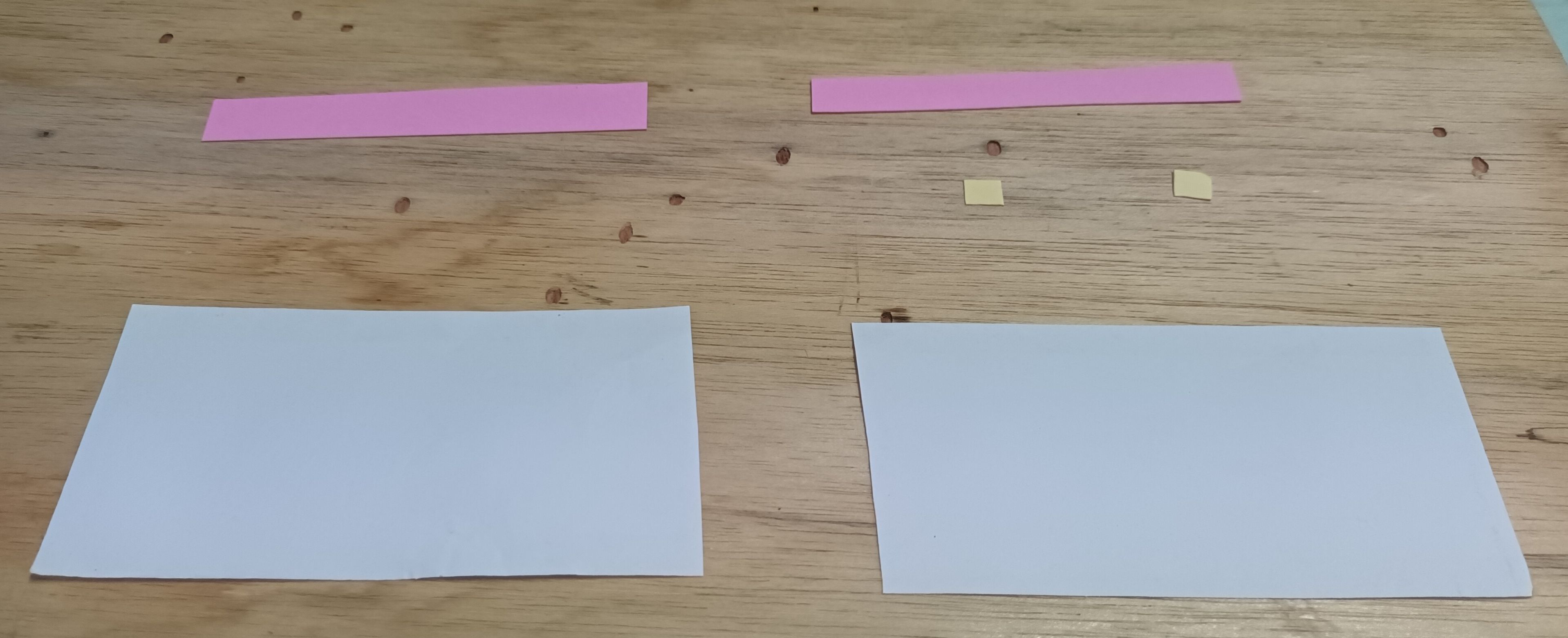

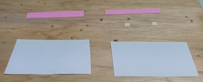

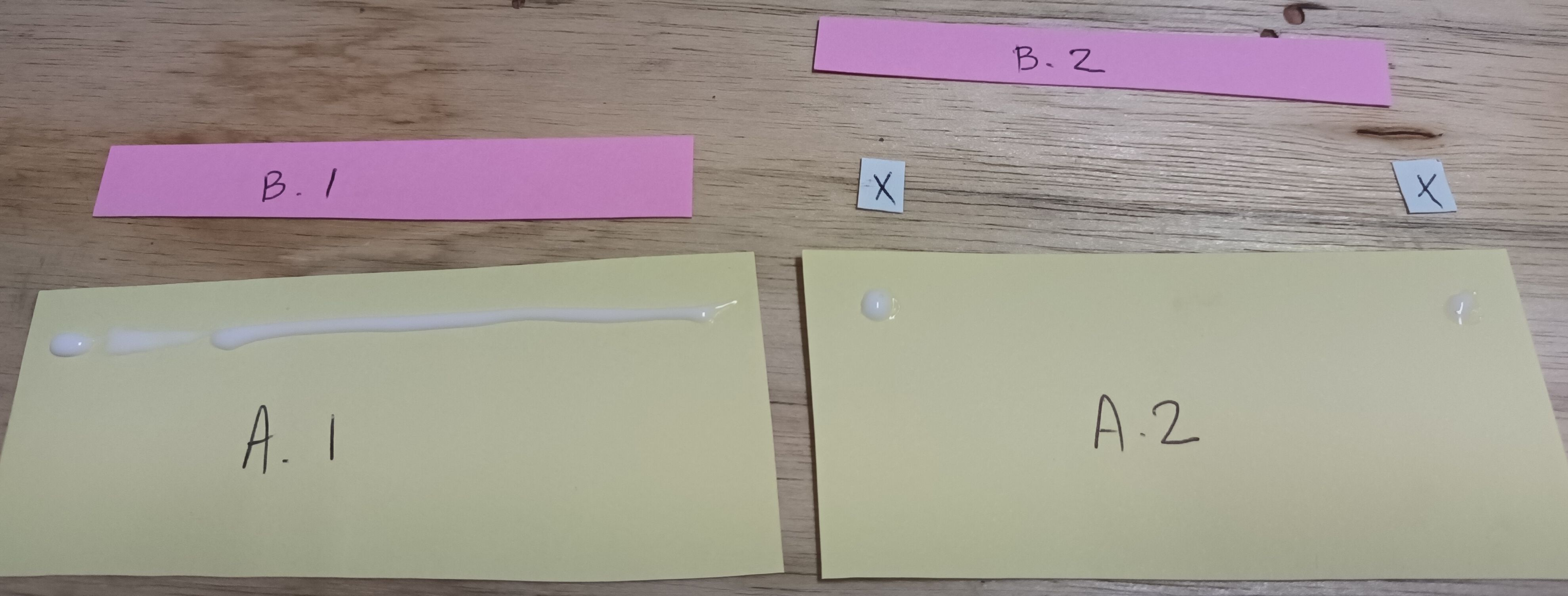

2 experiences
1. on colle les deux gros morceaux ensemble
2. on place 'deux petits morceaux de papier' entre les deux gros morceaux

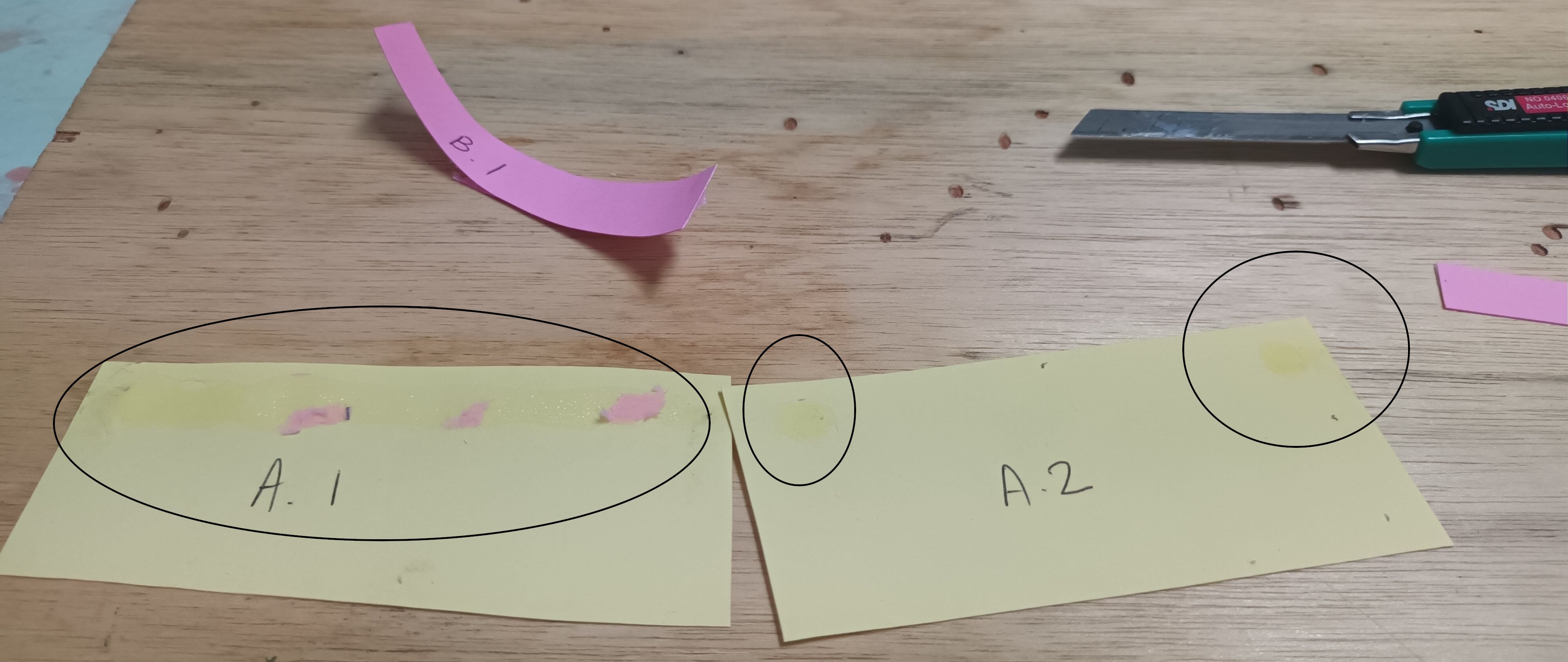

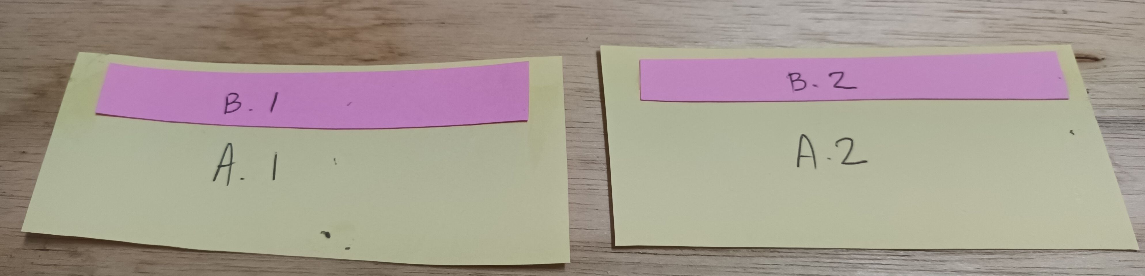

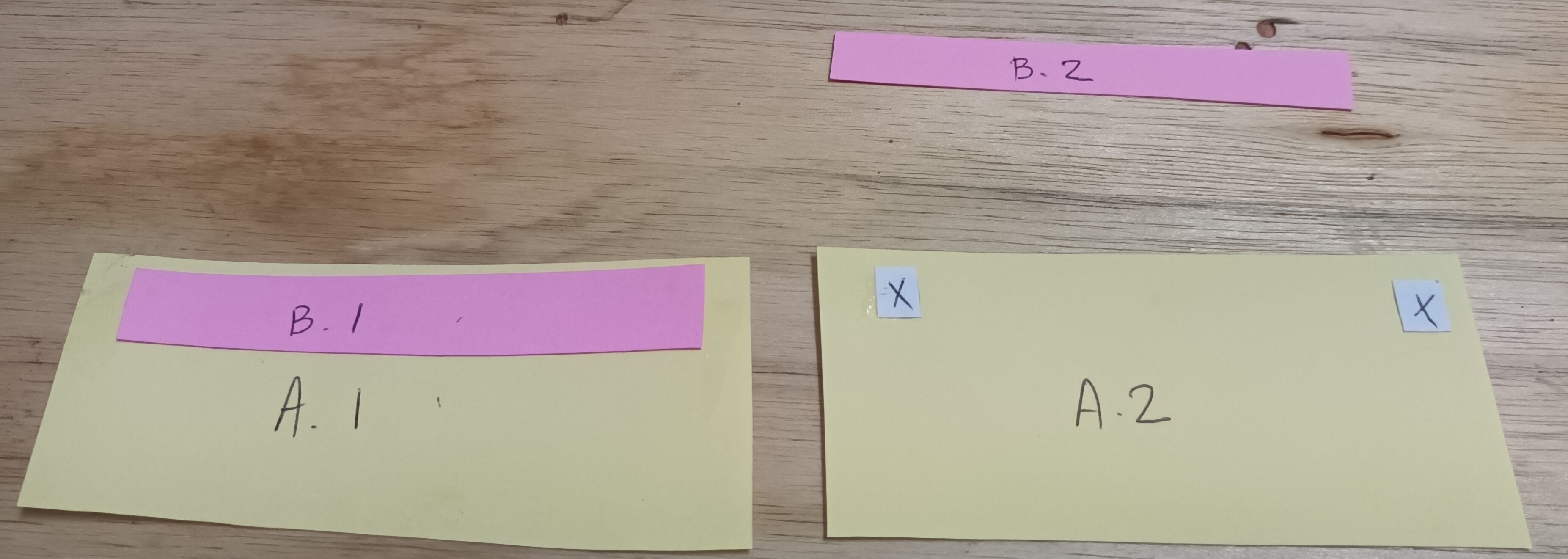

Re: Le double collage
bien sur, on met PLUS de colle sur 1, parce que il y a plus de surface
et.. on se dit... oh yes, ca va tenir, c'est bon, ca va durer pour toujours!

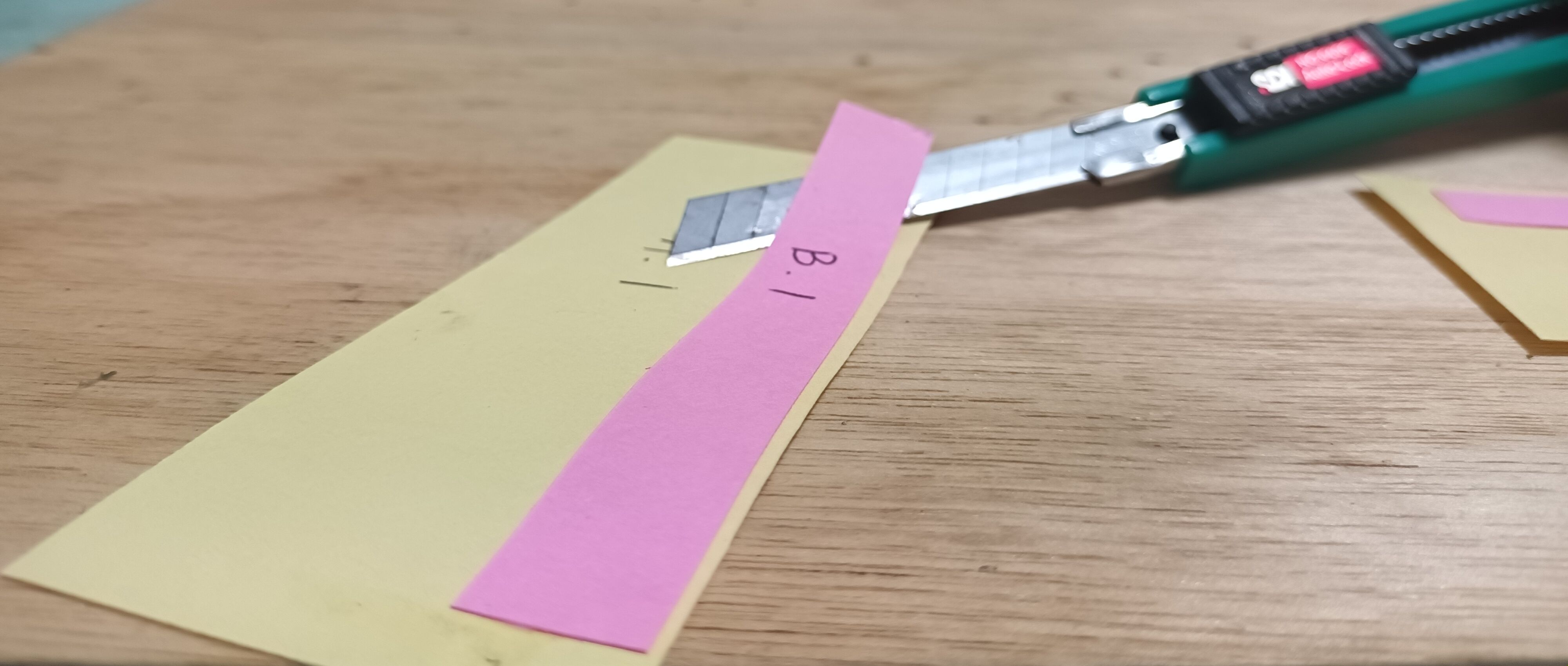

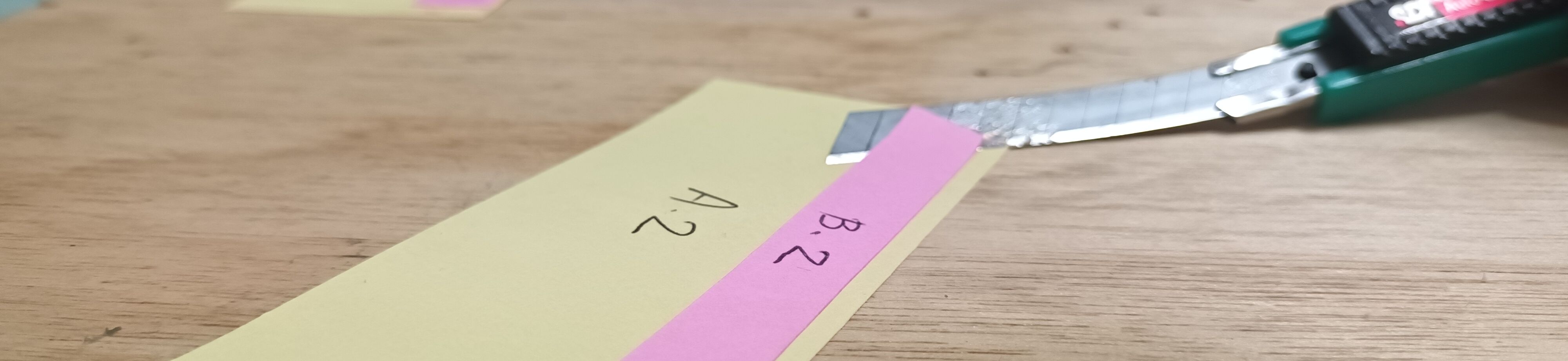

mais, erm... bon... ce 'keroliver'... cet xxxxx de 'keroliver'
oh zut, il a change le design du 'pitwall'
comment faire? detruire tout? refaire tout?
avec le double collage ... c'est facile de modifier...

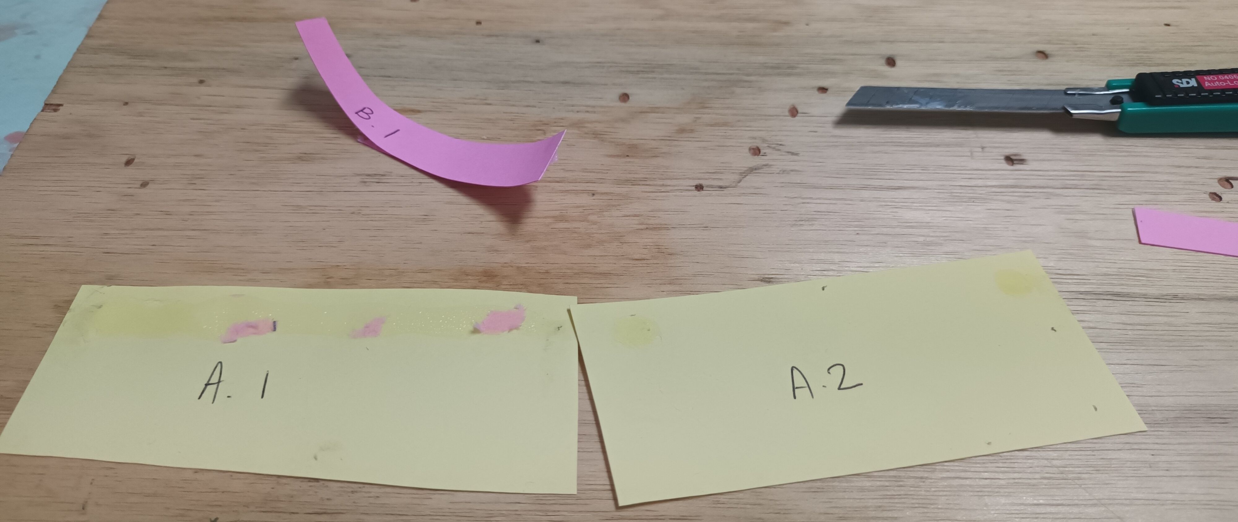

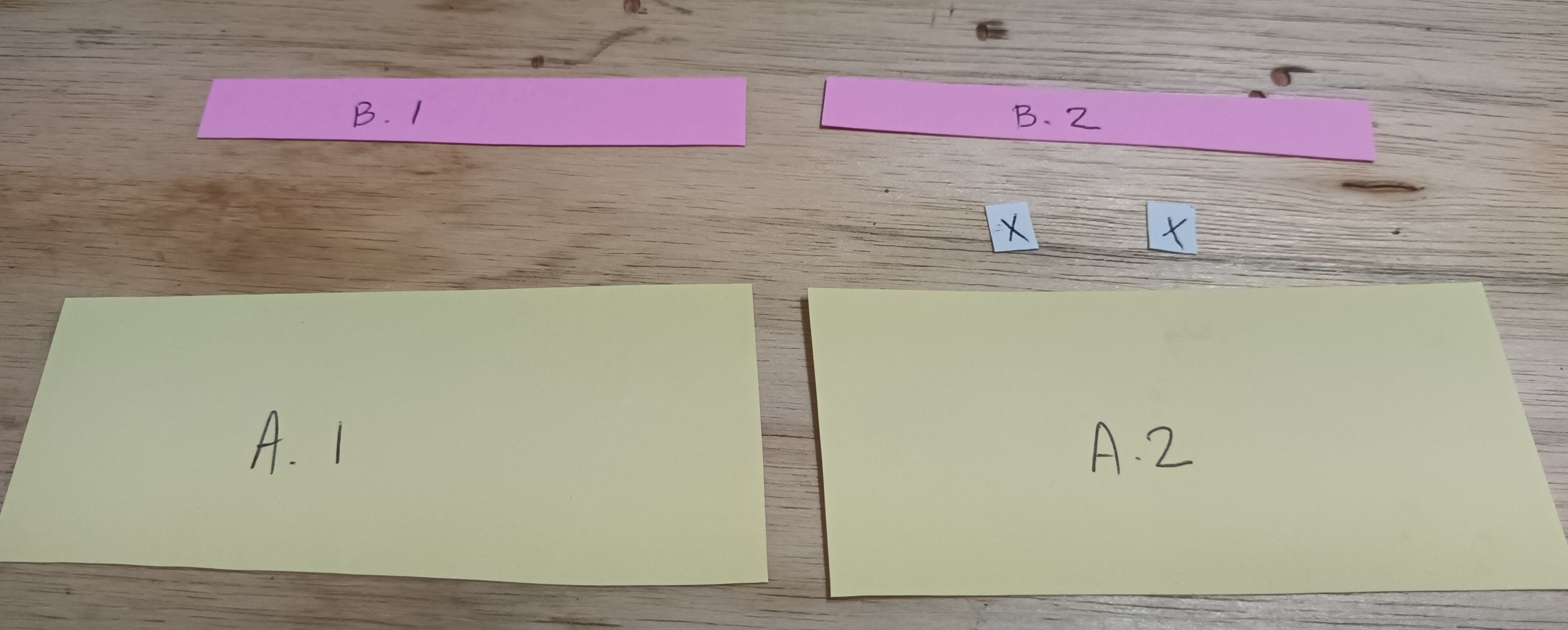

Si vous regardez bien, si vous mettez trop de colle, le papier se deforme
