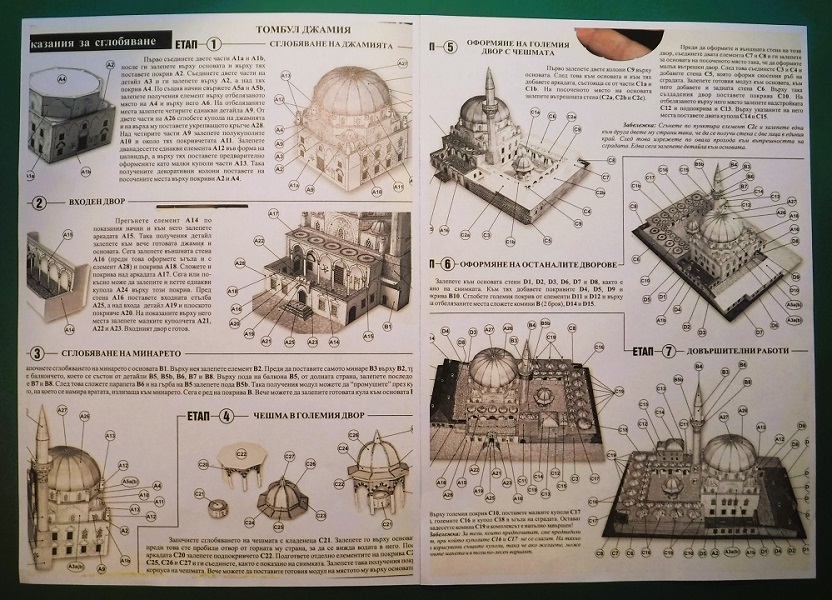

Avec mon prochain rapport de construction, j'innove à plusieurs égards.
Après une trentaine d'églises et de chapelles, je m'essaye pour la première fois à une mosquée modèle bulgare.
Il s'agit de la mosquée Tombul. J'ai beaucoup aimé la fiche de construction du modèle bulgare, elle est donc entrée sur la liste des choses à faire.
Environ 170 superbes graphiques dessinés à la main sont répartis sur douze feuilles.
Les instructions de construction sous forme écrite ne peuvent pas être déchiffrées par moi en raison de l'orthographe cyrillique. Cependant, les instructions de construction d’image devraient suffire à atteindre votre objectif.
Avec une grande attente d'un projet de construction passionnant et cordialement

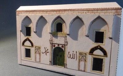

Re: Mosquée Tombul, Choumen / Bulgarie - KAMEA - 1:200
Bonjour à tous
Il commence ....

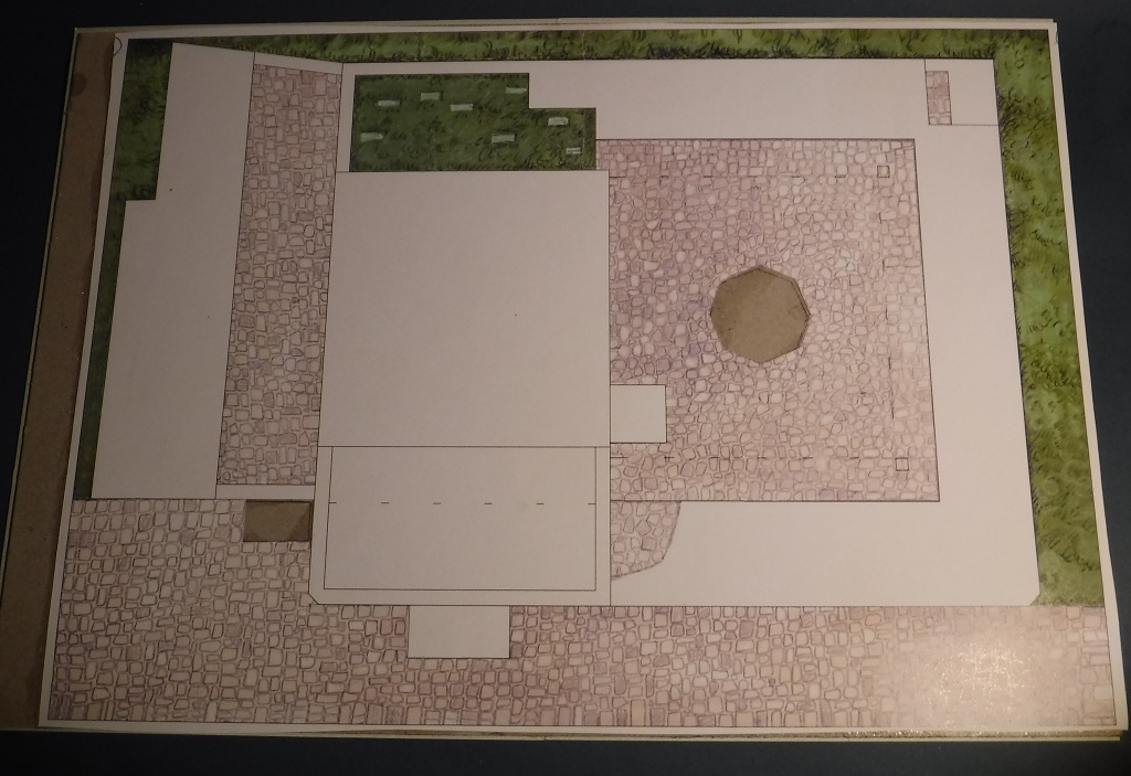

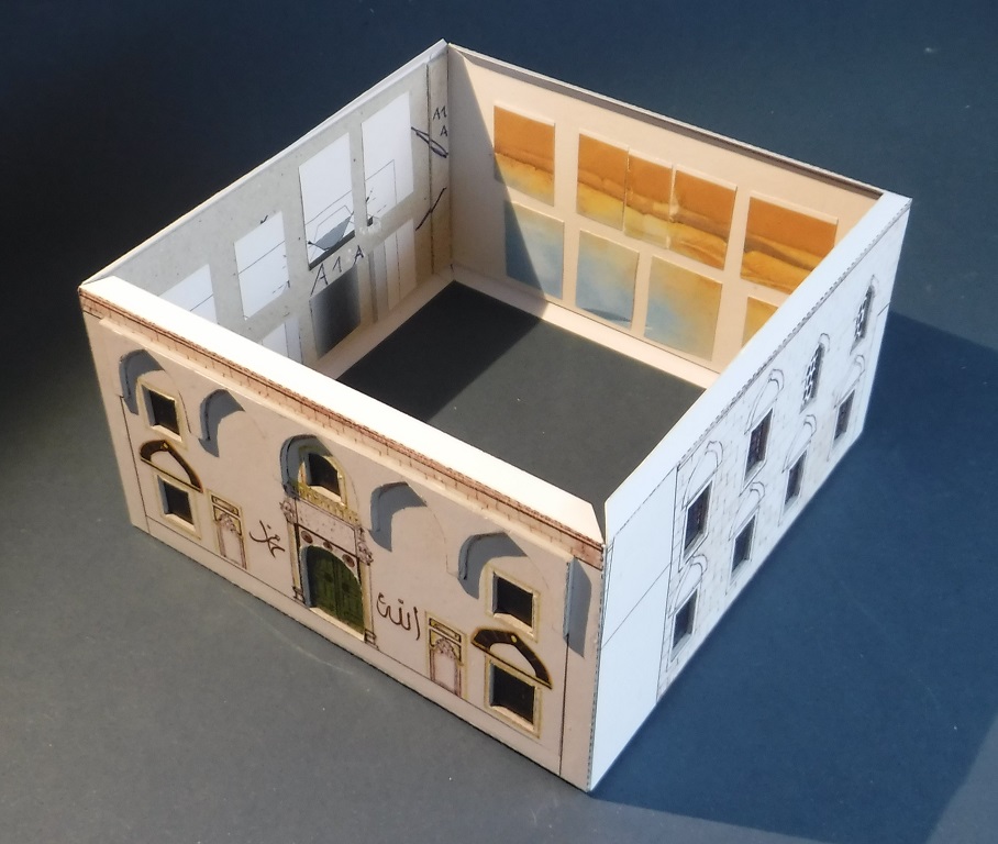

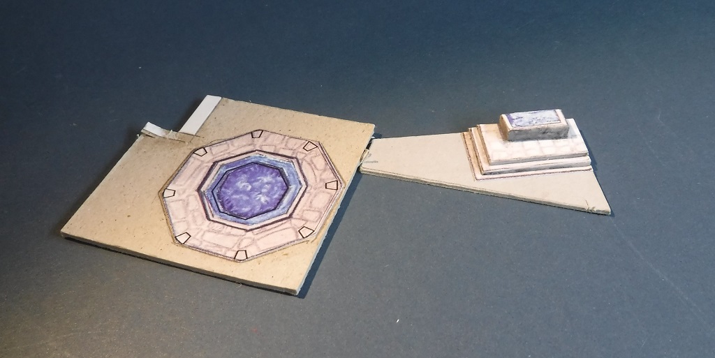

Ich starte mit der Verstärkung der großen Grundplatte ( 30 x 41 cm ) . Dazu verwende ich zweimal 1 mm Graukarton , die Zwei Brunnen schneide ich heraus ...
... und erhöhe das Brunnenpodest um 1,5 mm . Beim Wasserbecken werden die 2D Stufen mit 1mm Karton erhaben gestaltet .

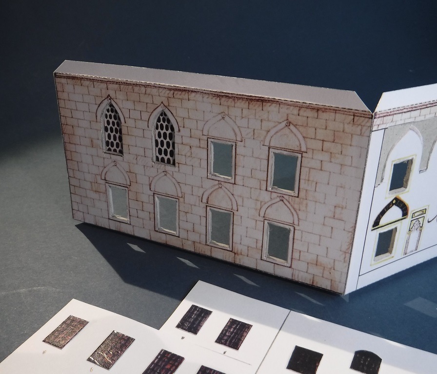

Der erste Mauerteil ...
... wird vorbereitet ...

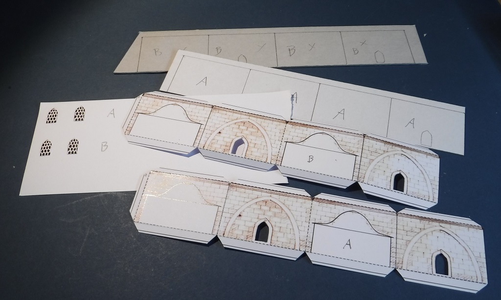

...Karton hinter klebt , Fensteröffnungen ausgeschnitten und Fenster von hinten einsetzen .<br /><br />Mit freundlichem Gruß<br /><br />Kurt
Kurt

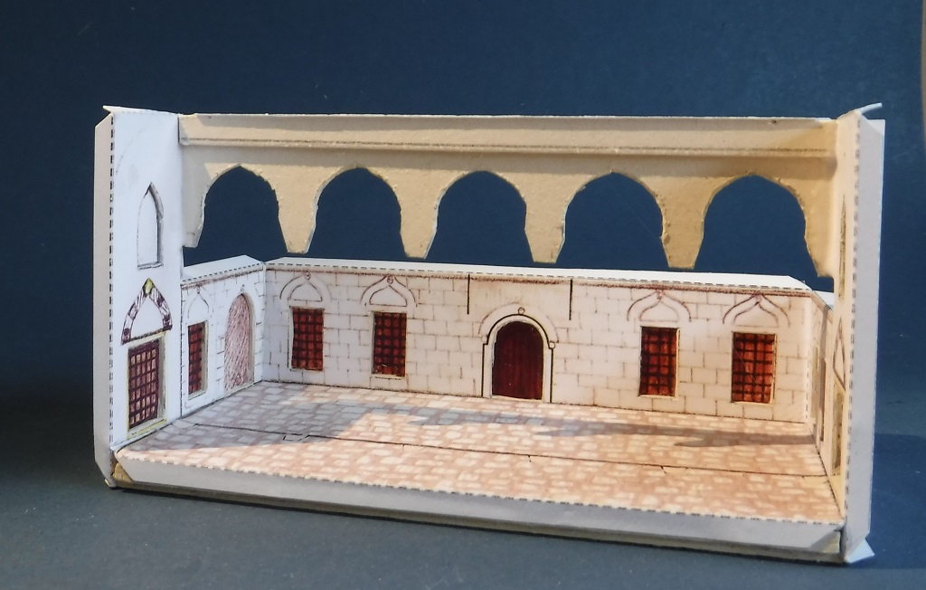

Bonjour ,

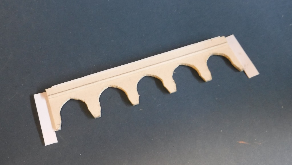

J'ai renforcé les arches de l'arcade avec du carton Finn 1,5 mm...
... et je les ai recollées au mur.
Pièce A1b préparée de la même manière...
... et reliée à la pièce A1.<br /><br />Sincèrement<br />Kurt
Sincèrement
Kurt

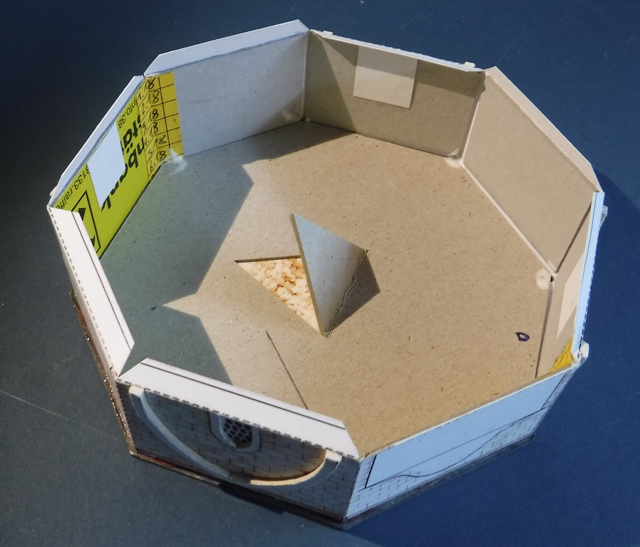

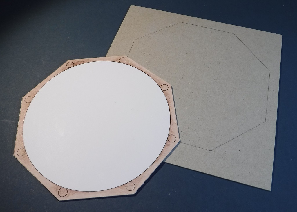

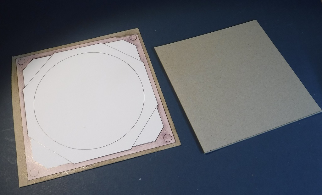

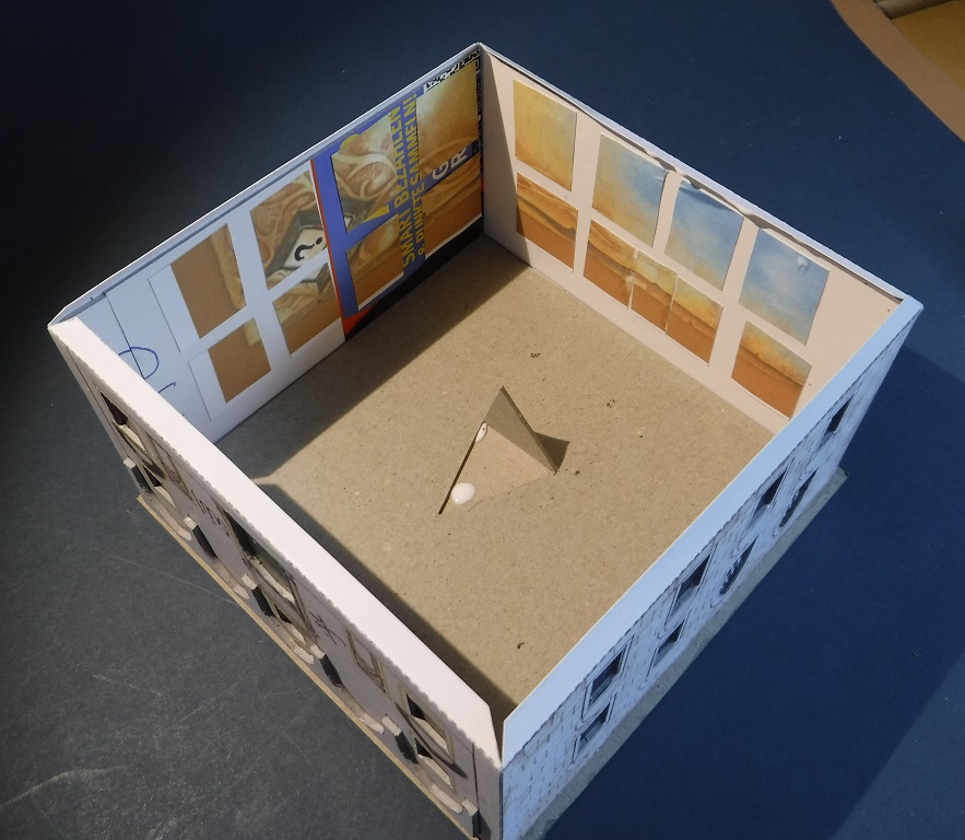

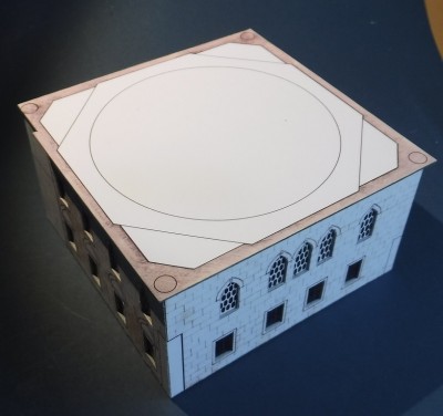

Je renforce le plafond avec du carton gris de 0,5 mm, plus un autre carton gris de 1 mm...
... qui est collé à l'intérieur...
...le plafond doit donc être suffisamment solide pour supporter le grand dôme.<br /><br />Sincèrement<br />Kurt
Sincèrement
Kurt

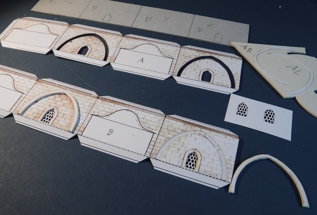

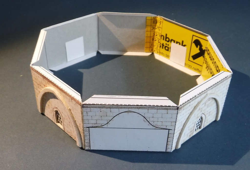

Bonjour ....

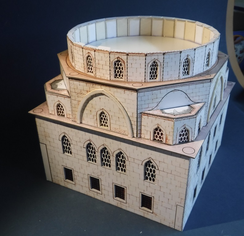

Le niveau suivant...
t... en plus des raffinements habituels, je renforce les quatre feuilles avec du carton Finn de 1,5 mm et obtiens ainsi un bel effet 3D.
Le tambour octogonal est collé.<br /><br />Sincèrement<br />Kurt
Sincèrement
Kurt

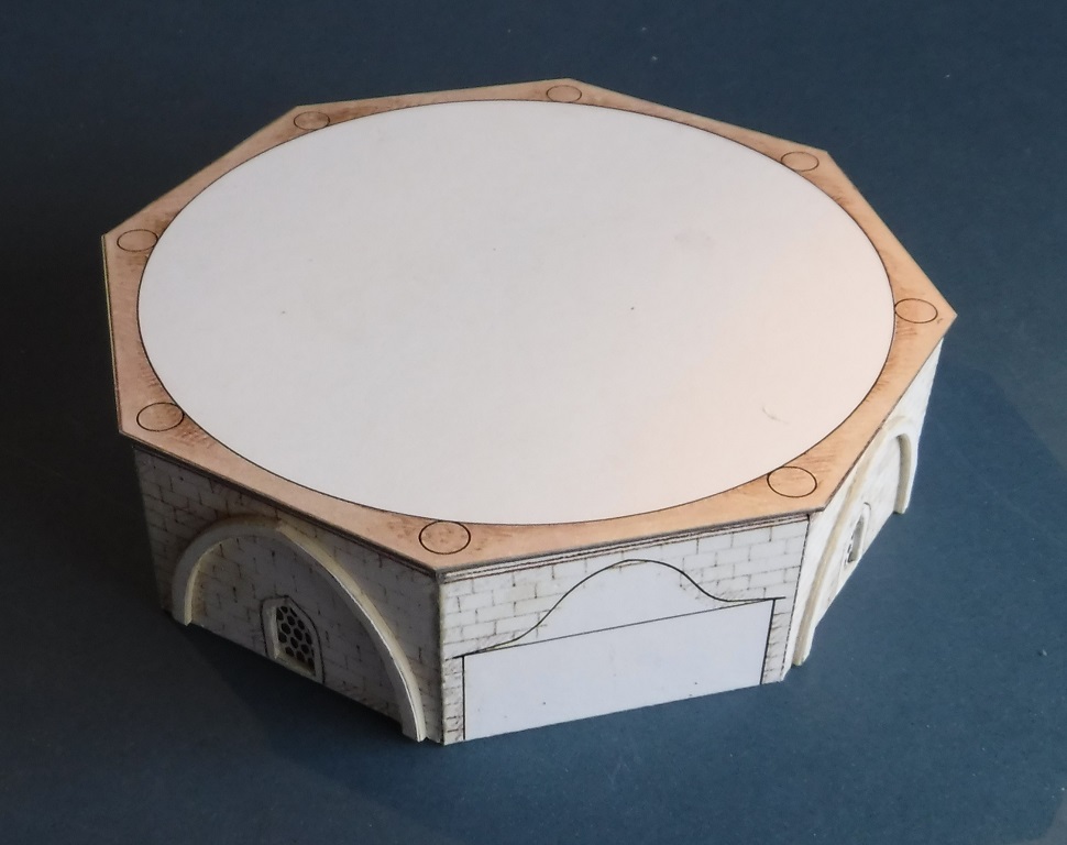

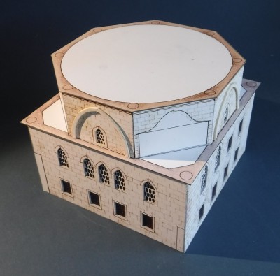

Die Decke des Tambours verstärkt mit 0,5 mm , den Plafond mit 1 mm Karton ...
... Decke aufgesetzt ...
... Plafond eingebaut ...
... und Tambour aufgesetzt .<br /><br />Mit freundlichem Gruß<br />Kurt
Kurt

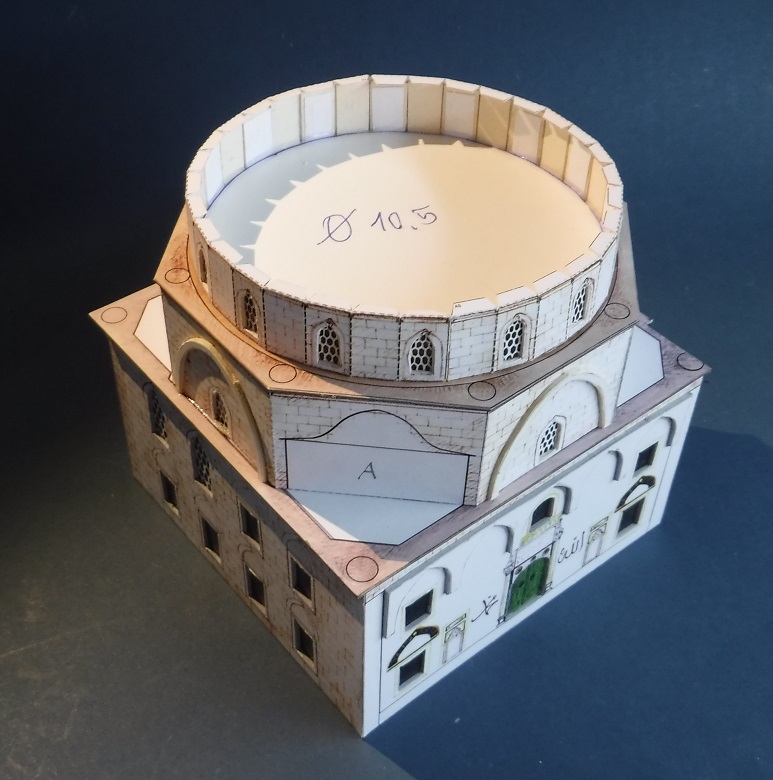

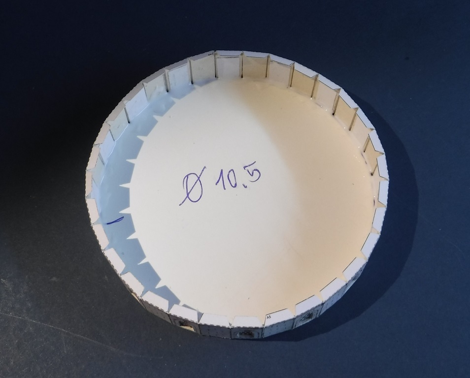

Bonjour à tous

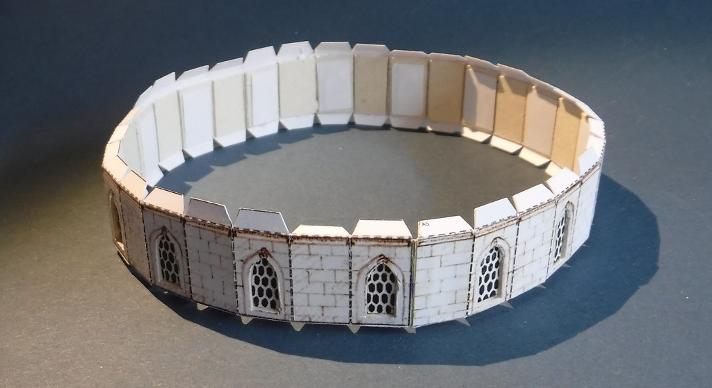

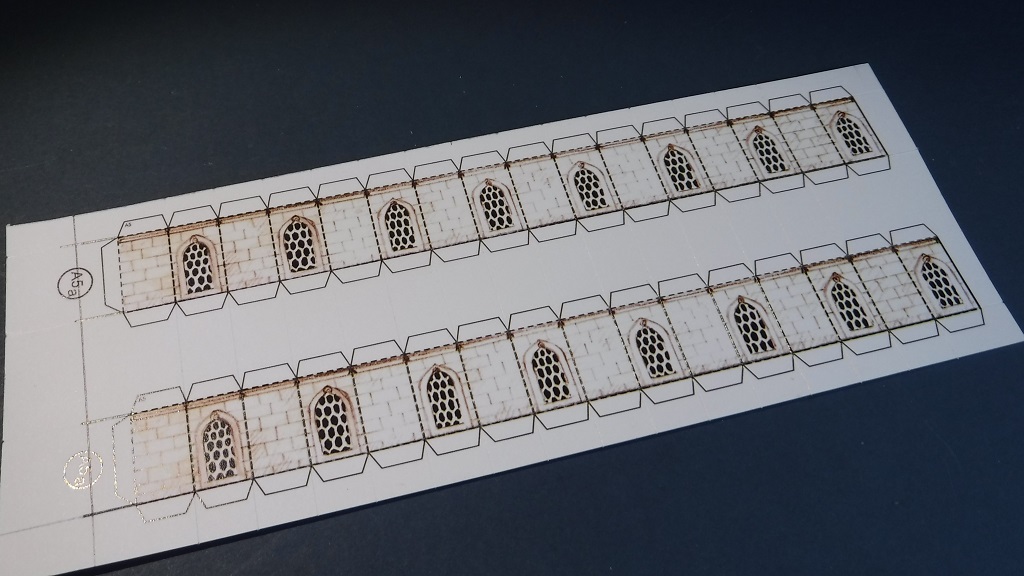

Pièces A5...
Pièces A5...
... préparez-vous d'abord...
...et fermez-le en anneau...

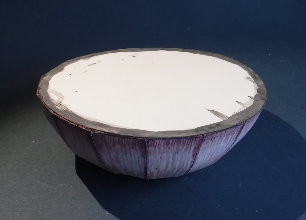

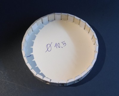

... pour obtenir un arrondi uniforme j'ai placé un disque de 1,5 mm d'épaisseur et de 10,5 cm de diamètre à l'intérieur des languettes inférieures...
... toujours la partie ronde ne correspond pas exactement au marquage. Mais avec la coloration du bord, l'écart est limité<br /><br />Sincèrement<br />Kurt
Sincèrement
Kurt
Et la vieille année continue...

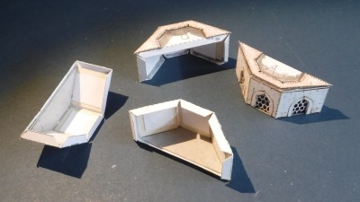

Es folgt die Verkleidung der Ecken des Tambours ...
... wieder mit Verstärkungen und versetzten Fenstern .
Vier Erker ...
Vier Erker ...
... am Tambour angebaut .<br /><br />Mit freundlichem Gruß<br /><br />Kurt
Kurt

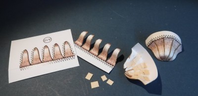

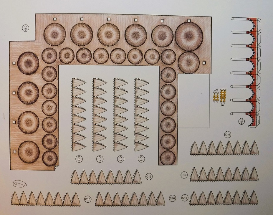

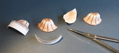

Quatre petites demi-coupoles se succèdent, les languettes sont coupées. Collez avec du papier fin...
... et seulement après séchage, coupez la bande inférieure.
Placez les petits dômes aux quatre coins.<br /><br />Sincèrement<br />Kurt

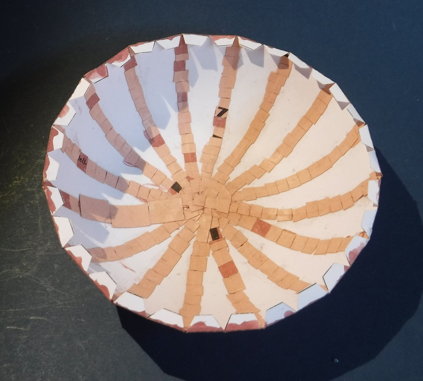

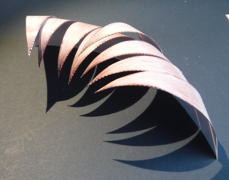

Et plus loin...

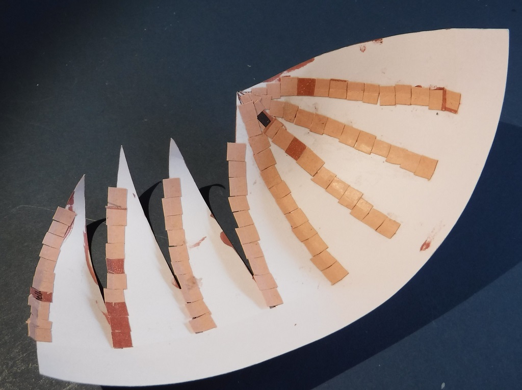

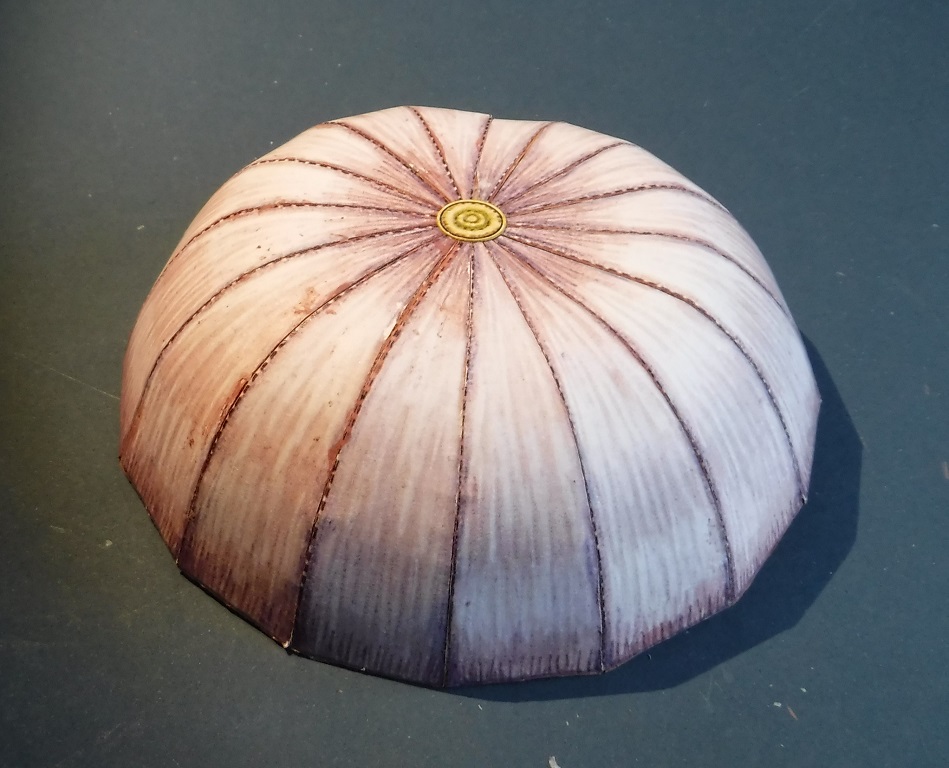

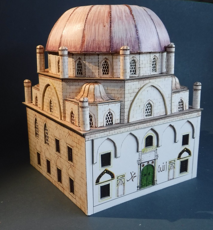

...avec le grand dôme, retirer les languettes...
...bien arrondir...
...bien arrondir...
...coller mes propres onglets...
...et connecter un segment à la fois...
... alors le dôme se rassemble lentement.<br /><br />Sincèrement<br /><br />Kurt
Sincèrement
Kurt

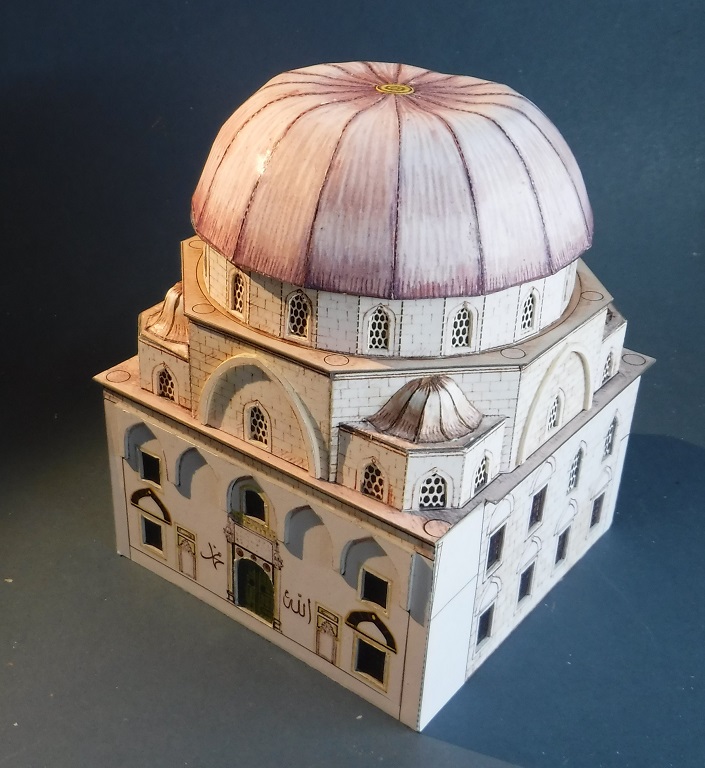

Bonjour à tous

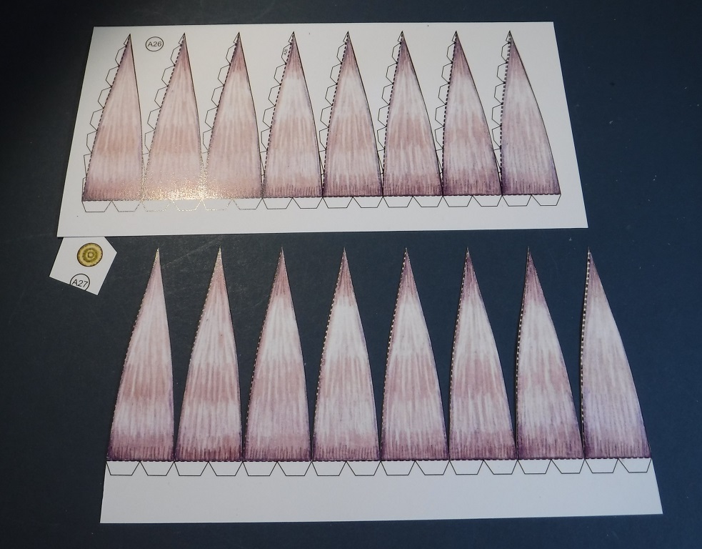

Coupez maintenant la bande inférieure, préparez les languettes...
... et reliez les deux moitiés...
... collez la pièce A27 sur le dessus comme touche finale...
... Couvrez maintenant le dôme en bas...
...et mettez-le sur le tambour.<br /><br />Sincèrement<br /><br />Kurt
Sincèrement
Kurt

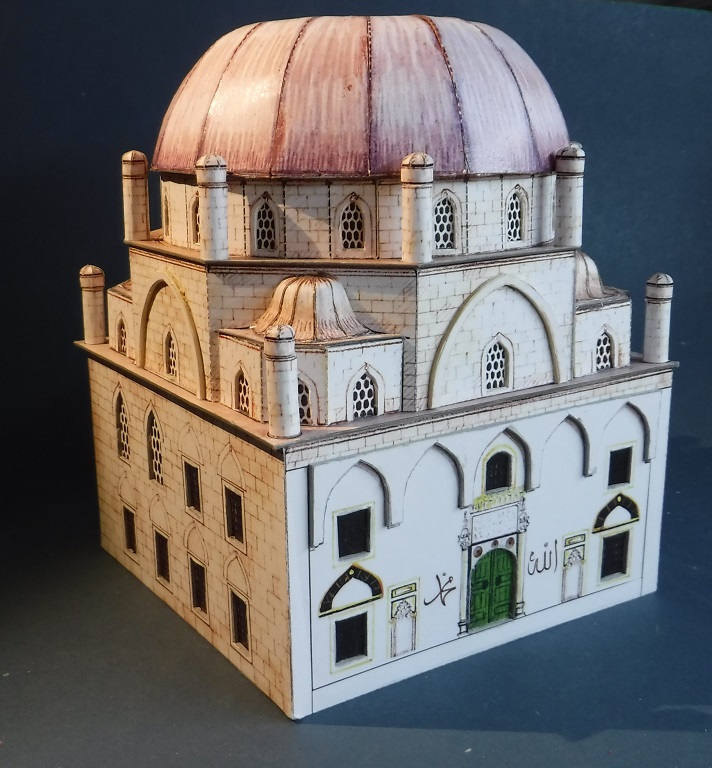

Viennent ensuite douze petites tours...
... avec un petit dôme.
Assemblez la colonne avec le dôme...
e... et placez-le tout autour.<br /><br />Sincèrement<br />Kurt
Sincèrement
Kurt

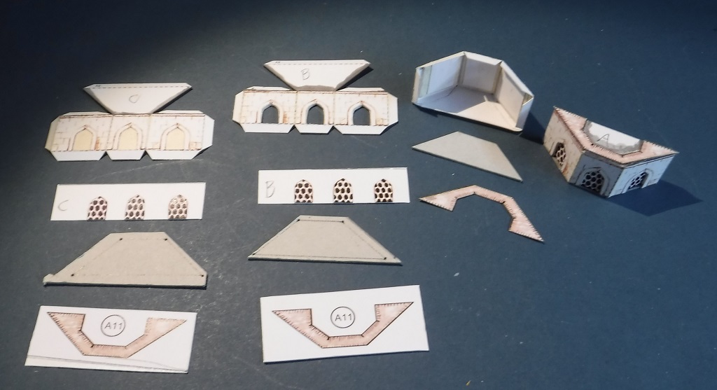

Bonjour ....

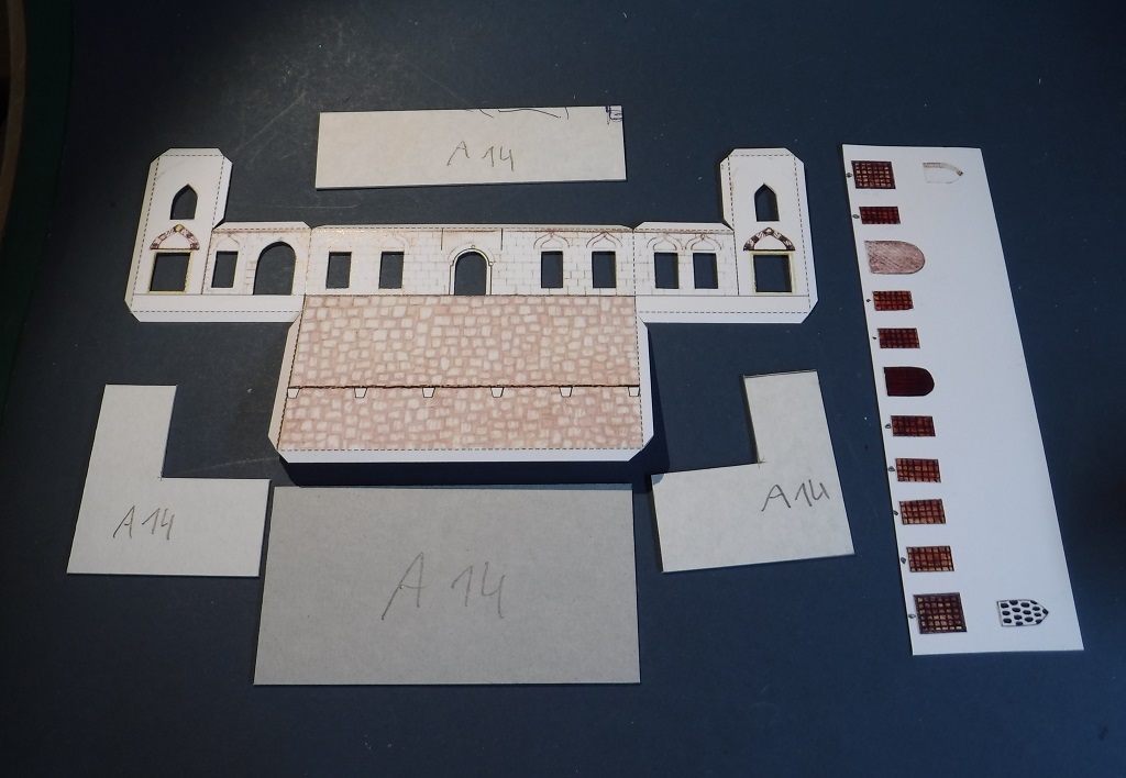

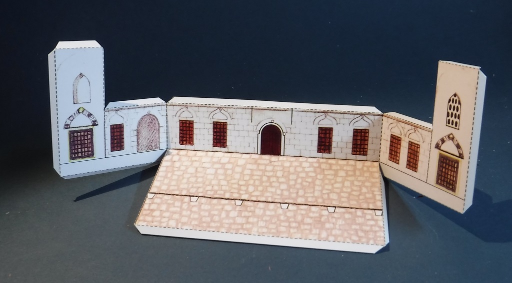

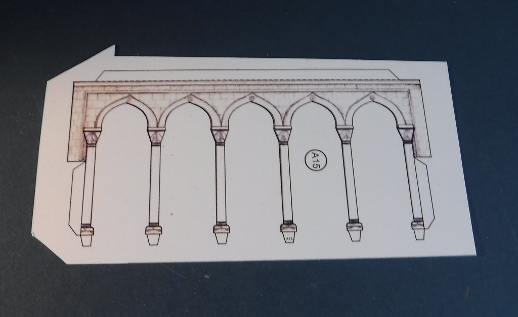

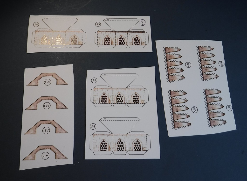

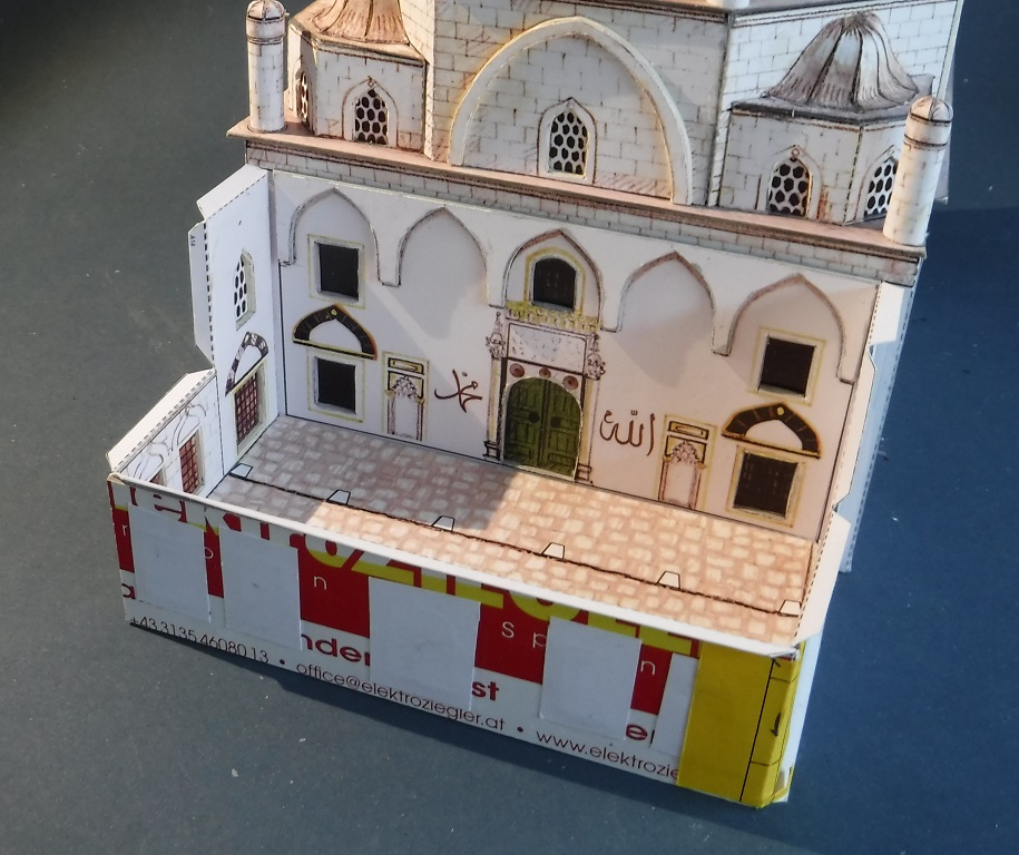

Continuez avec la partie A14...
... renforts préparés, fenêtres découpées...

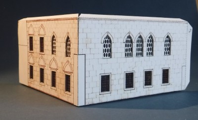

... après avoir installé les renforts et découpé les ouvertures des fenêtres, celles-ci sont recollées par l'arrière...
.. forme maintenant la petite cour...
... le montage montre à nouveau de petites inexactitudes.<br /><br />Sincèrement<br />Kurt
Sincèrement
Kurt

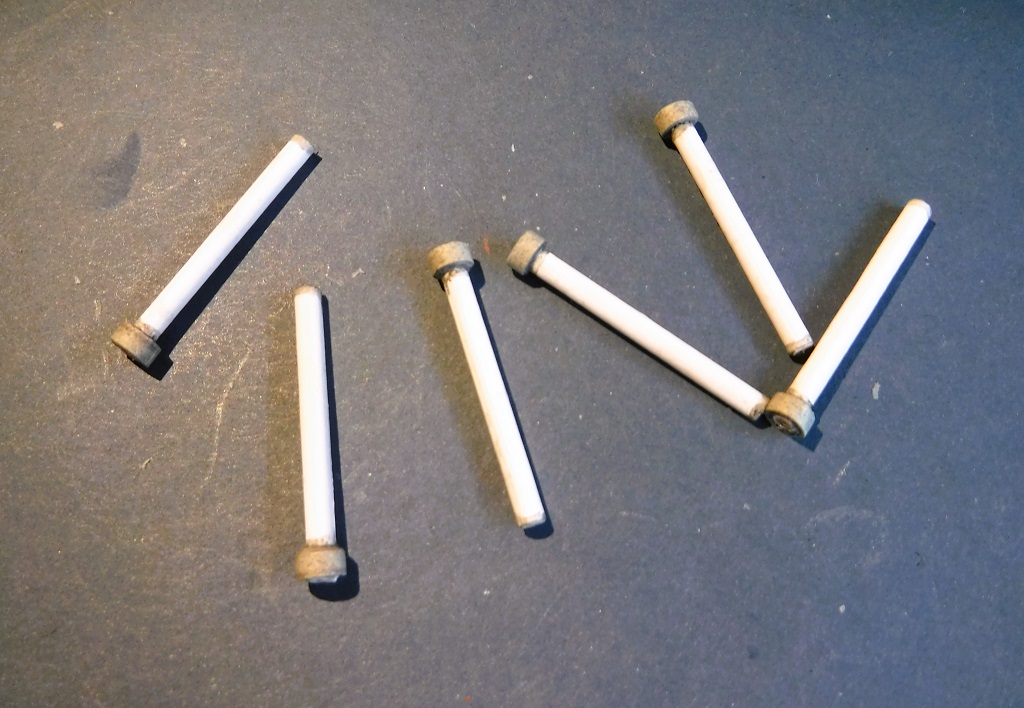

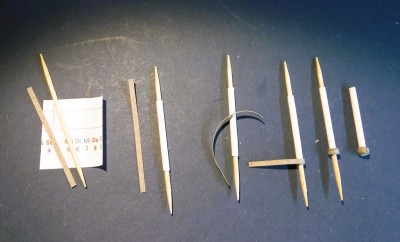

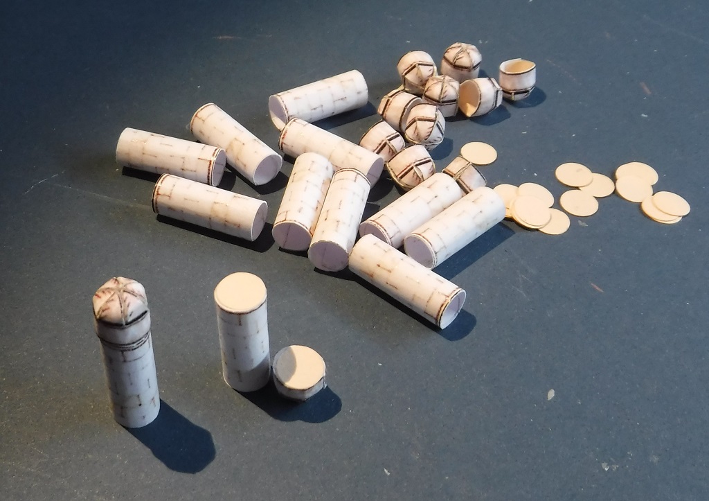

Nun zu den Säulen ...

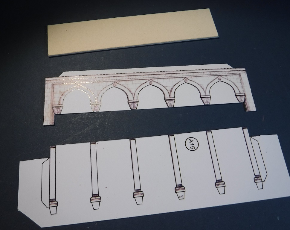

... welche ich in 3D gestalte mit einem Zahnstocher als Kern ...
... sechs Stück fertig ...

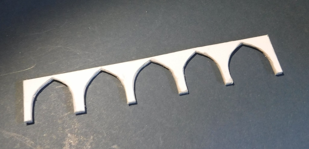

... &quot; Säulen abtrennen und die Bögen mit 1,5 mm Finn Pappe unterkleben ...
... " Säulen abtrennen und die Bögen mit 1,5 mm Finn Pappe unterkleben ...
... und ausschneiden .<br /><br />Mit freundlichem Gruß<br />Kurt
Kurt
Et plus loin
Arches découpées et bords colorés...
... et déjà posés.
... et déjà posés.
Je viens de me faire un grand plaisir en installant les colonnes 3D<br /><br />Cordialement<br />Kurt
Cordialement
Kurt
