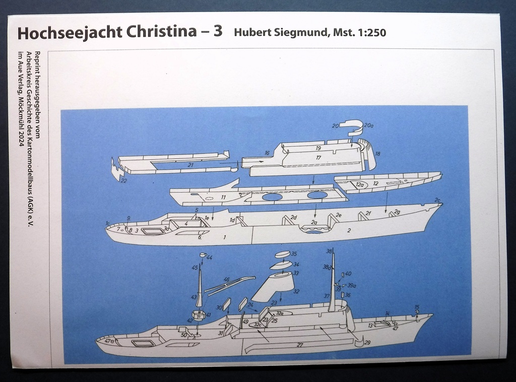

Outre un schéma de montage, la notice contient des instructions écrites et des illustrations étape par étape, le tout en allemand.

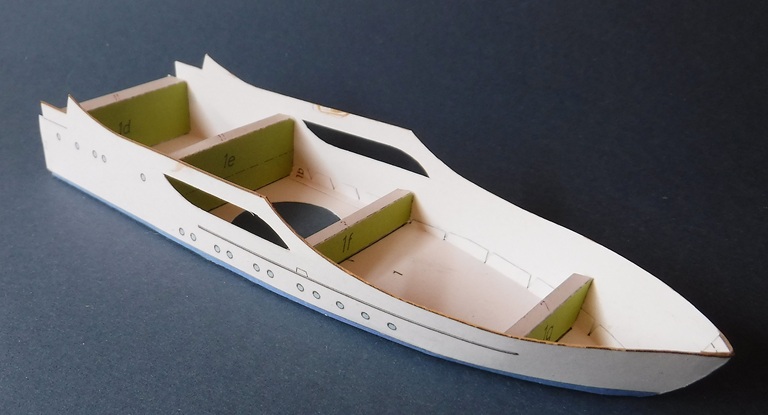

Et c'est parti…
Tout d'abord, merci à tous les spectateurs.

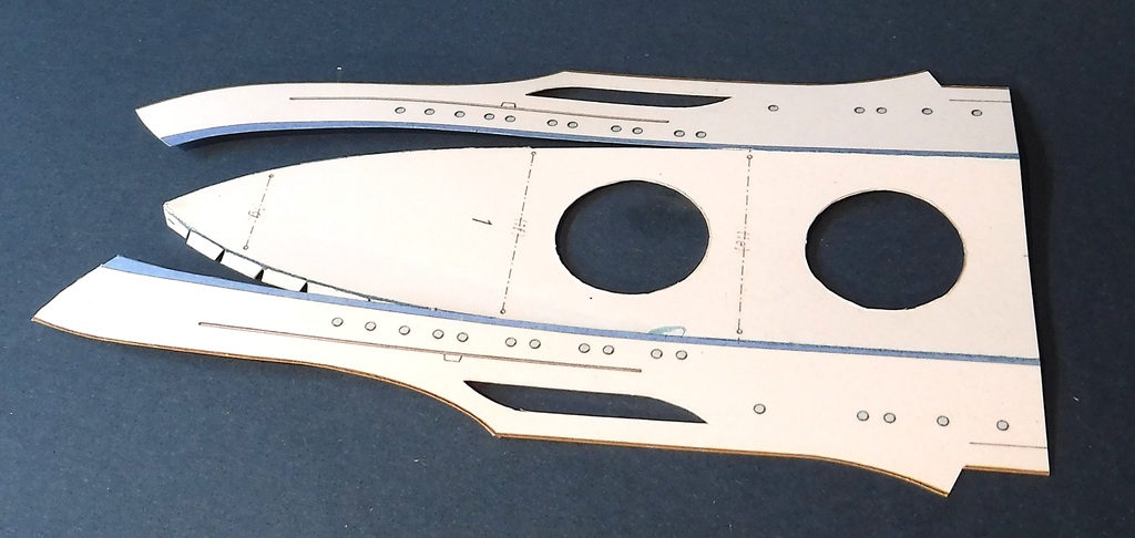

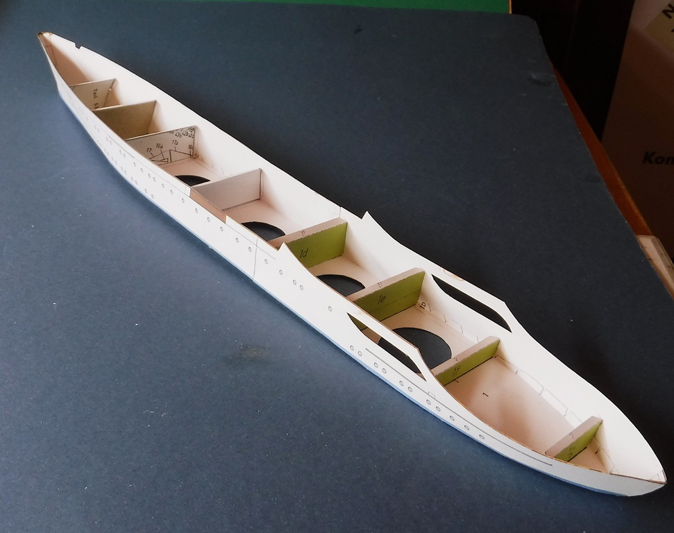

Premier assemblage : coque avec pont intermédiaire et pont supérieur, partie 1, fond et parois latérales de la poupe…
oupe collée et partie 1c installée…

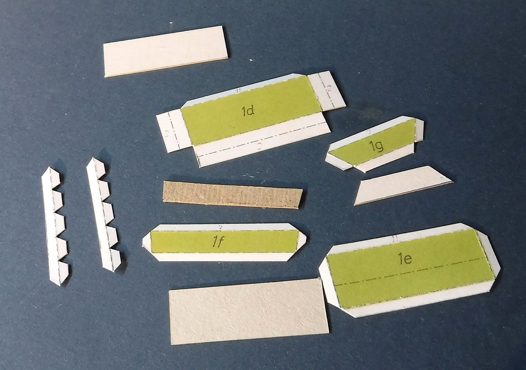

e renforce les cadres avec du carton de 0,5 mm… P
Pattes et cadres installés dans la coque…
…qui est déjà assez stable.<br /><br />Cordialement,<br /><br />Kurt
Cordialement,
Kurt

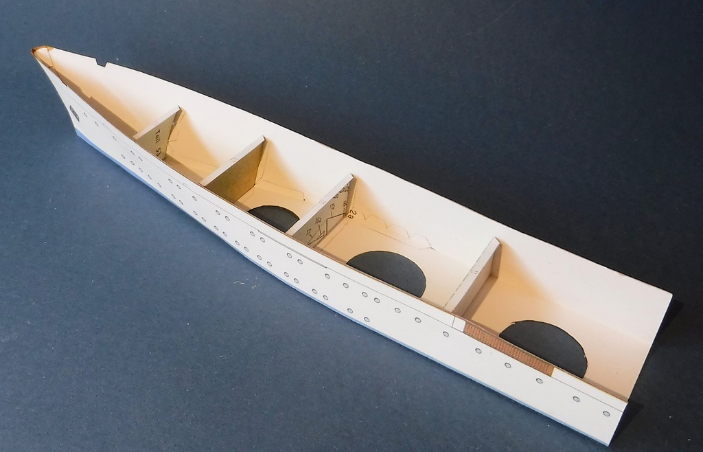

Et direction le chantier naval…

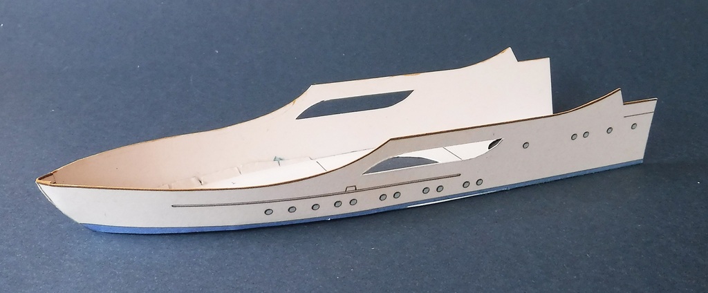

Deuxième partie : le segment avant de la coque…
… Commencez par le coller à la proue…

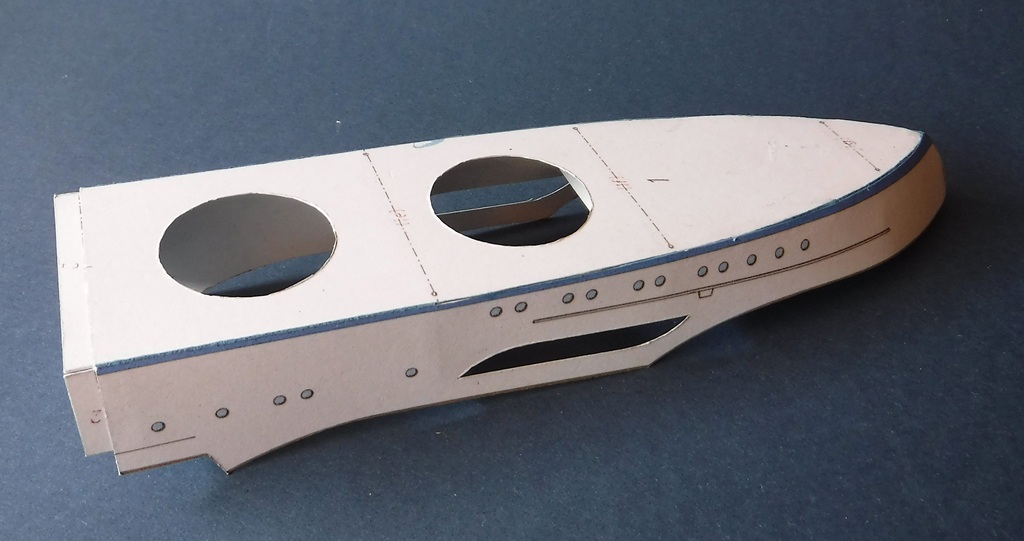

…puis collez le fond et insérez les membrures…
… Assemblez ensuite les deux segments de coque…
…où l’on peut déjà admirer les lignes élégantes du navire.<br /><br />Cordialement, Kurt
Cordialement, Kurt

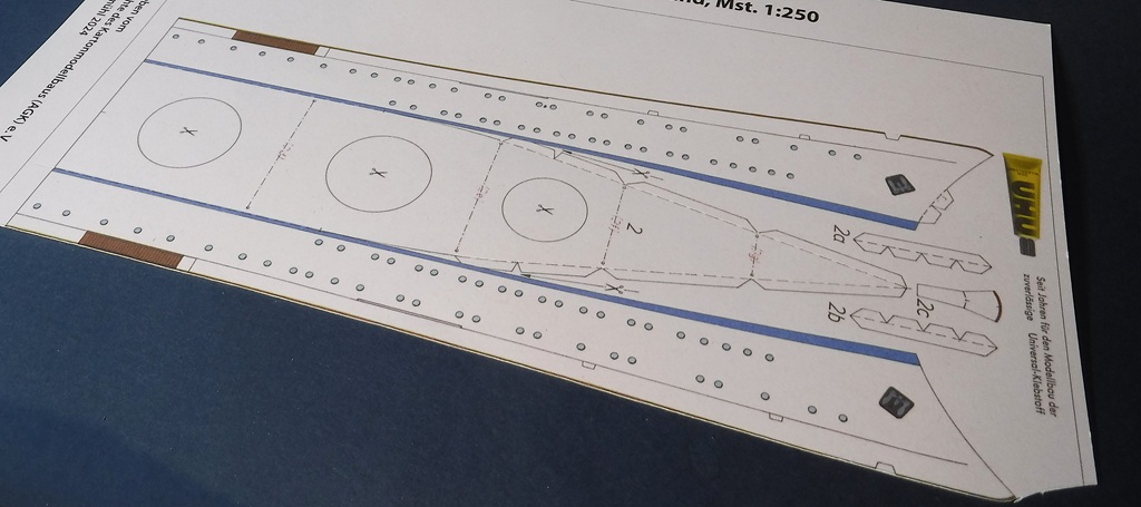

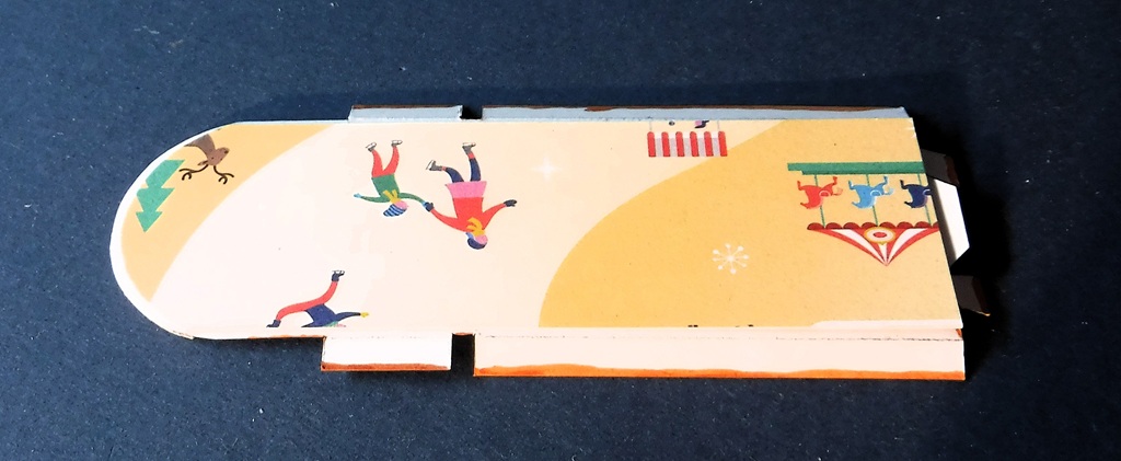

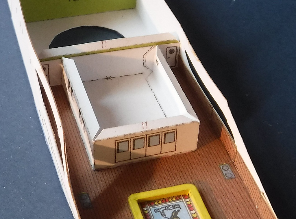

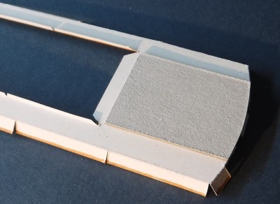

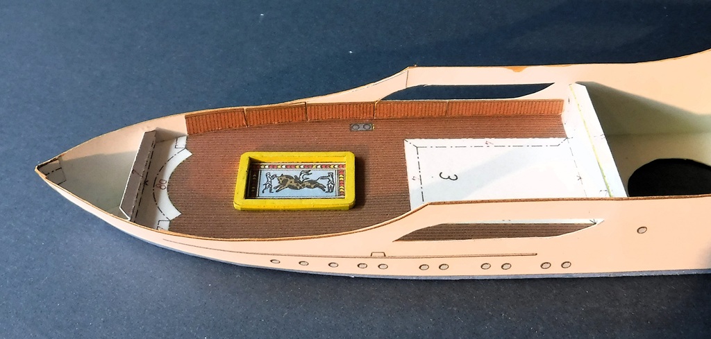

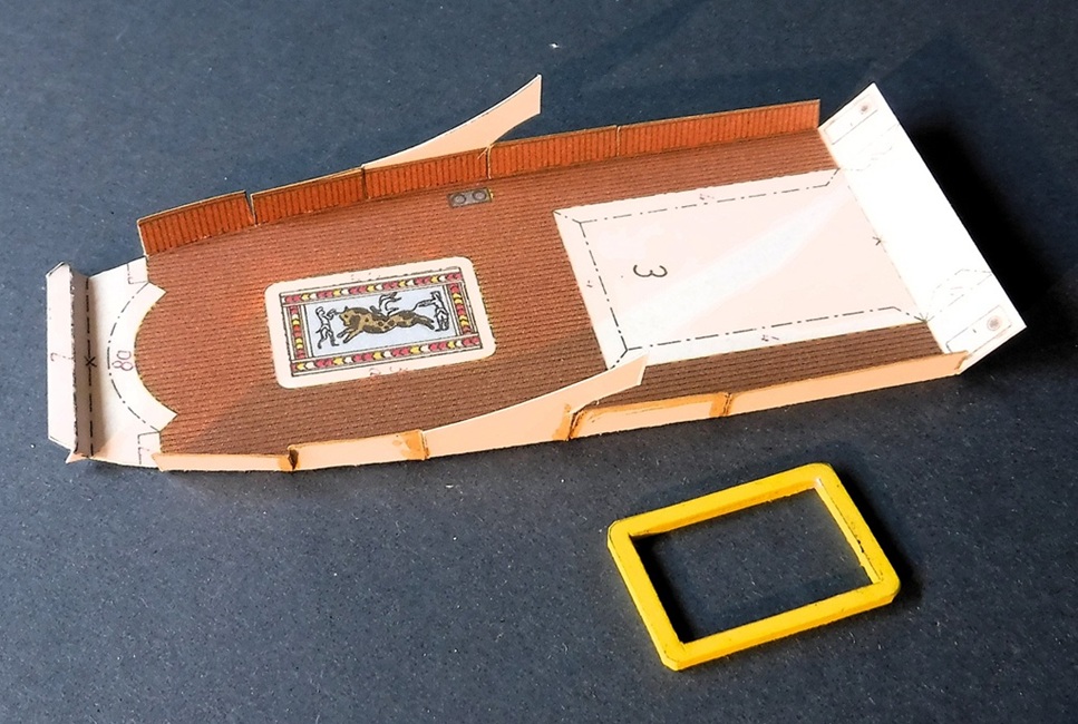

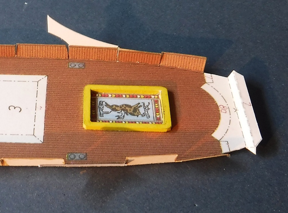

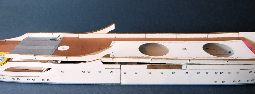

Pont intermédiaire 3 avec contour de piscine renforcé (1 mm)...
... collé...
... collé...
... Pont intermédiaire installé...
... Cloisons 4...
... Cloisons 4...
... placées sur le pont intermédiaire.<br /><br />Cordialement,<br /><br />Kurt
Cordialement,
Kurt

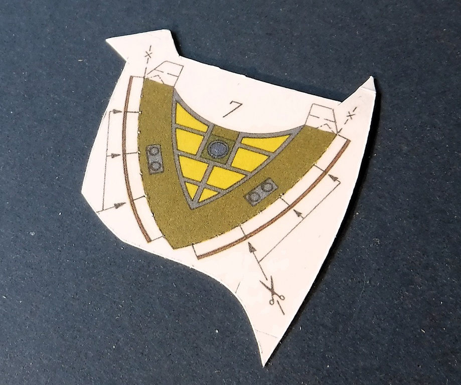

Deux descentes…
Deux descentes…
… À installer de chaque côté de la coque…
… Partie 7…
… Partie 7…
… Installée à l’arrière.<br /><br />Cordialement,<br /><br />Kurt
Cordialement,
Kurt

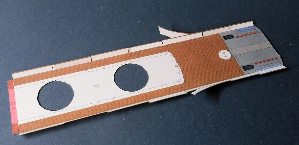

Bonjour ...

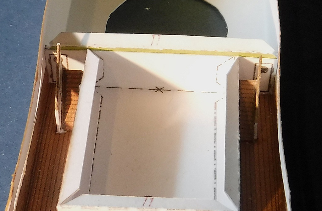

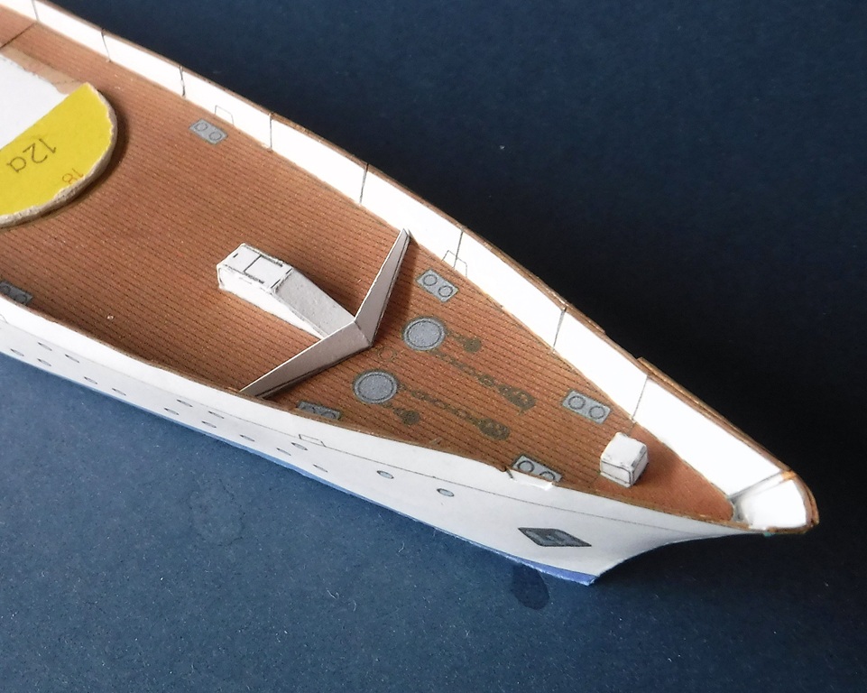

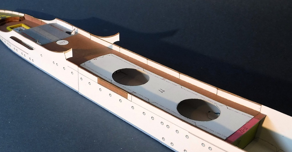

Pont n° 11 avec patte de fixation à l'avant…
… Commencez par le coller à fleur du bord supérieur d'un côté de la coque intérieure…
… puis collez les cadres centraux, segment par segment, de l'autre côté…

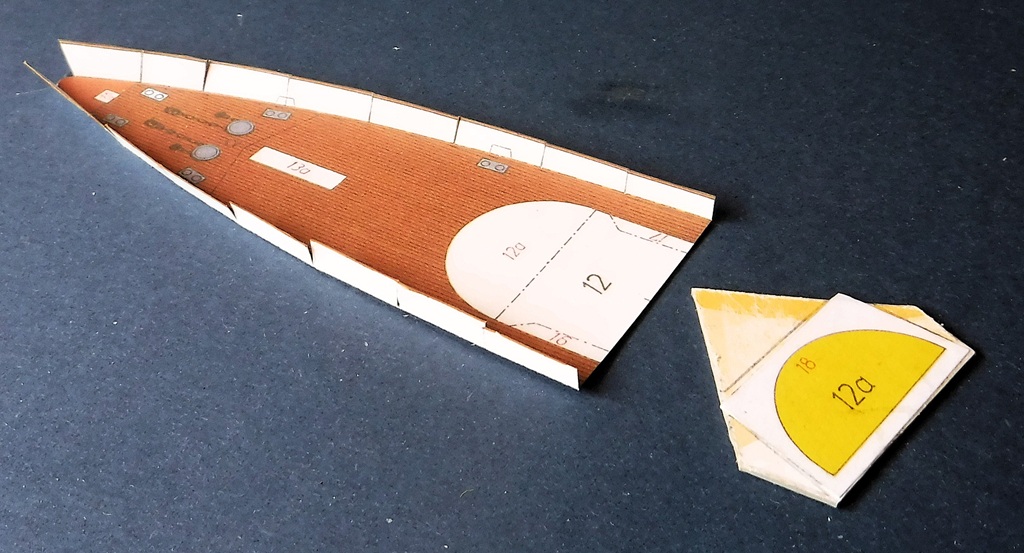

… Renforcez le pont n° 12, partie 12a (0,8 mm)…
… et installez-le à nouveau étape par étape.<br /><br />Cordialement,<br /><br />Kurt
Cordialement,
Kurt

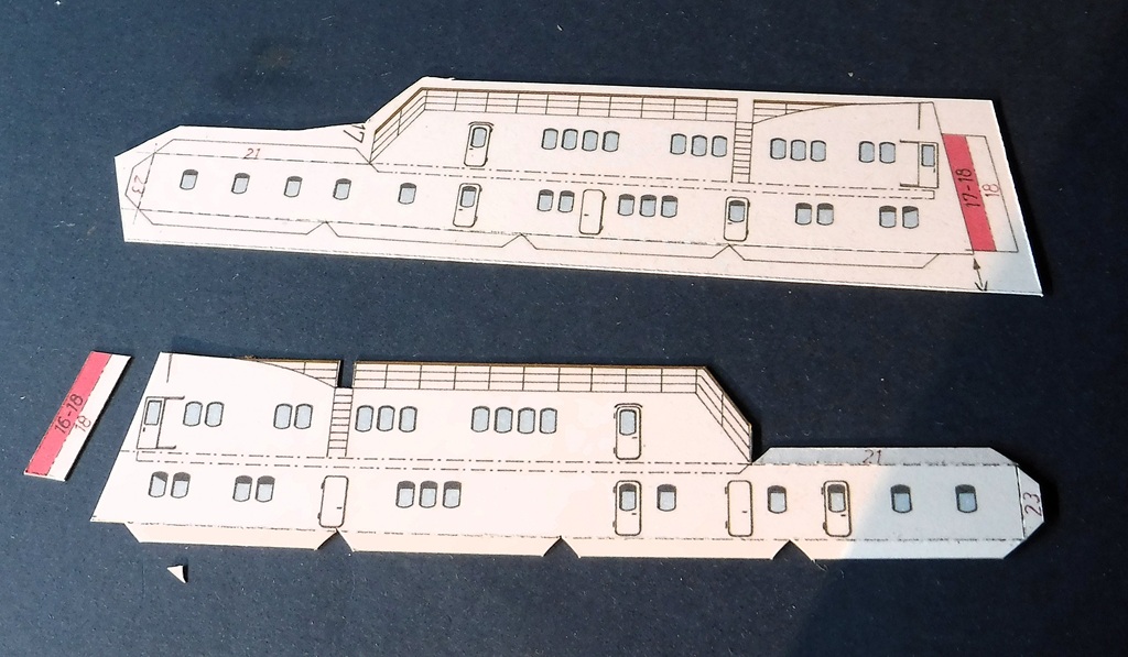

…suite avec la superstructure, murs 16/17…
… installés sur le pont.<br /><br />Cordialement,<br /><br />Kurt

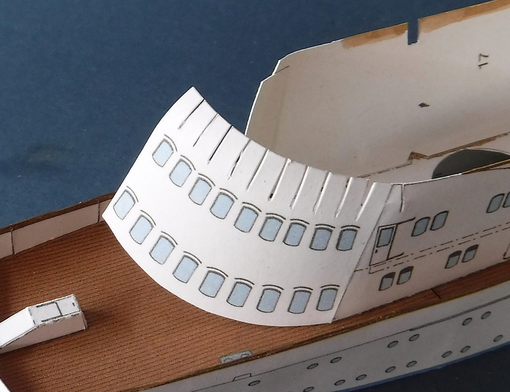

é-arrondissez bien le panneau avant (18)... p
. puis fixez-le d'abord d'un côté...
.puis de l'autre côté... e
. et enfin collez-le par l'intérieur, en bas...
...pour obtenir un bord collé propre.<br /><br />Cordialement,<br /><br />Kurt

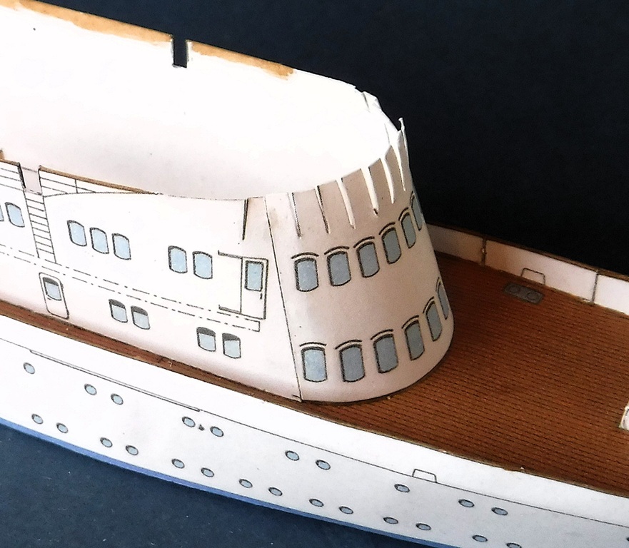

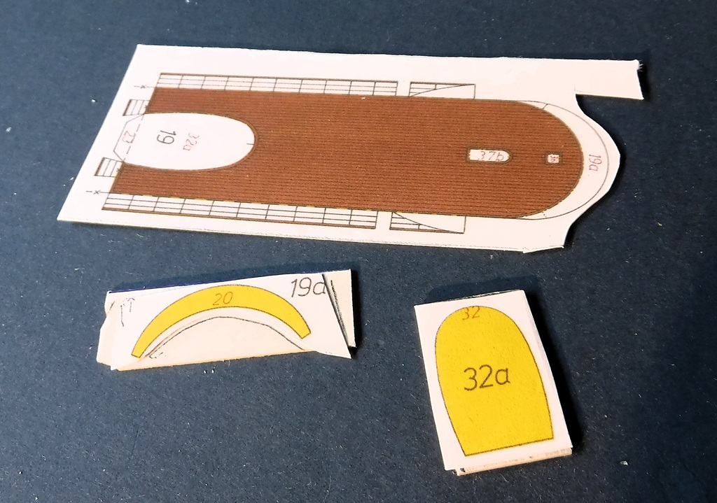

Bonjour à tous…
Suite…
Pont 19 avec profilés d'extrémité renforcés (1 mm)…
… Je colle un renfort de 0,5 mm sous le pont…
… pont réinstallé étape par étape…

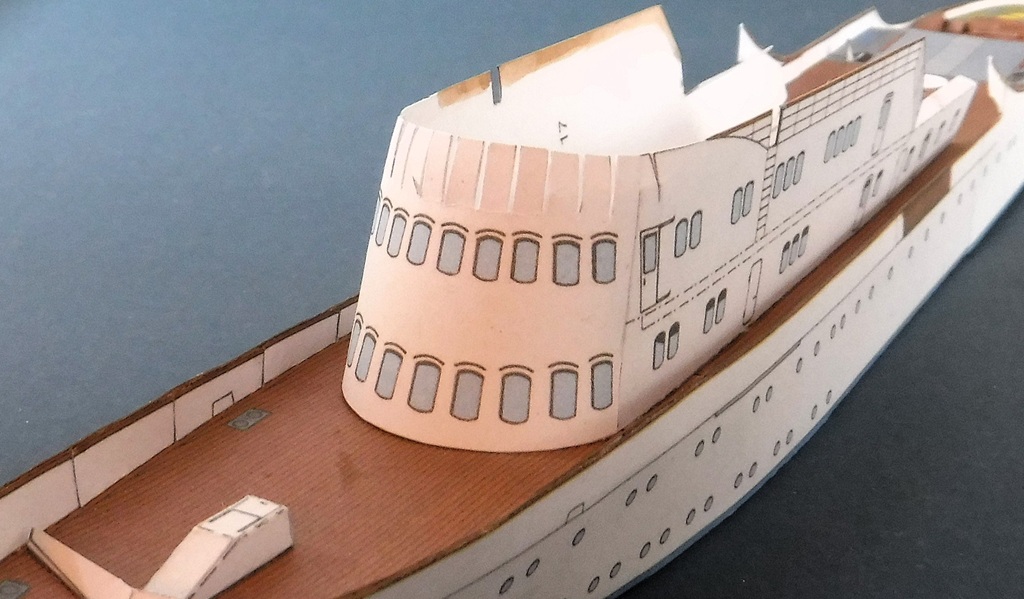

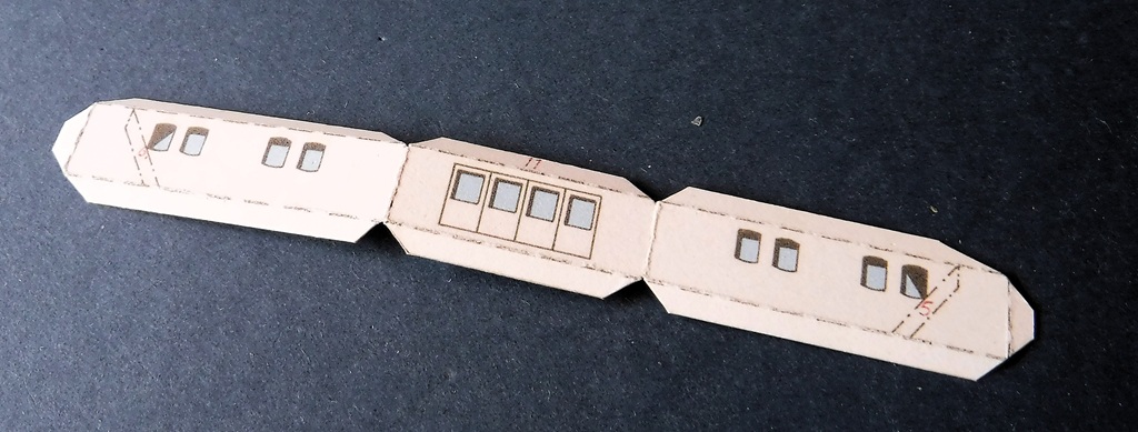

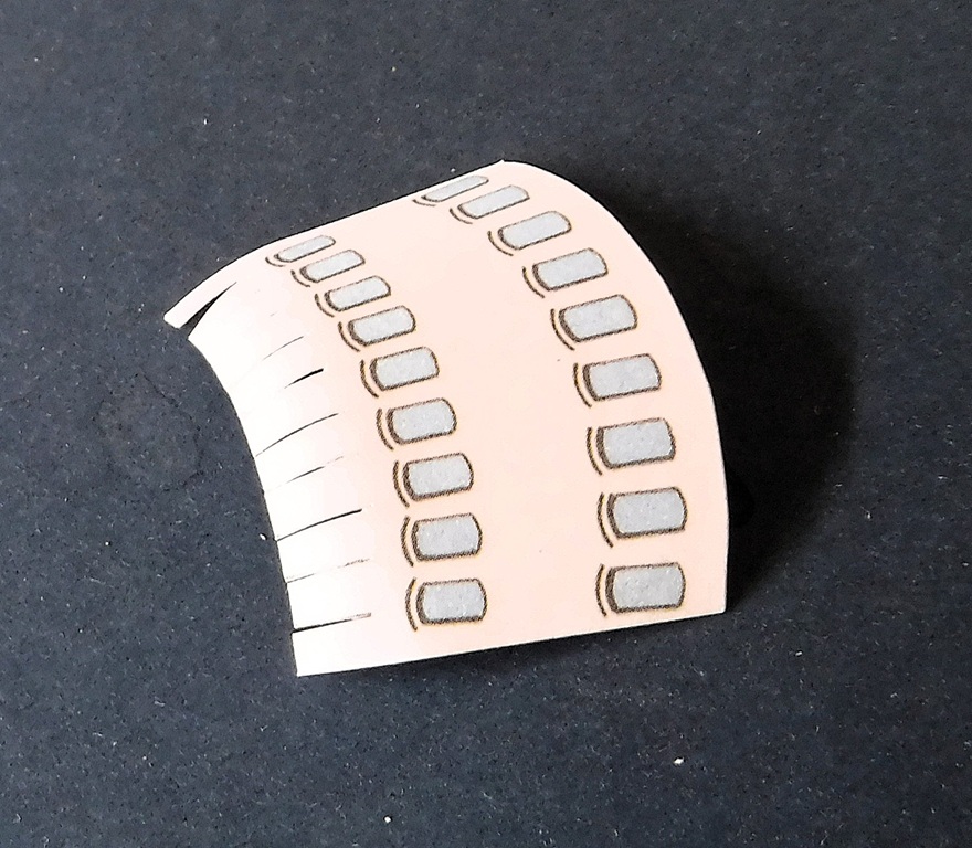

… bardage 20/20a…
… bardage 20/20a…
… arrondir et coller à l'intérieur…
Messages : 1138
A remercié : 233 fois
A été remercié : 2429 fois
Re: Voilier océanique Christina - Réédition AGK / Schreiber - 1/250
… maintenant, fixer progressivement les languettes à l'extérieur…
… jusqu'à ce que tout soit plus ou moins collé.<br /><br />Cordialement,<br /><br />Kurt
Cordialement,
Kurt

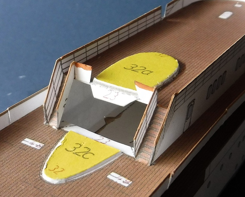

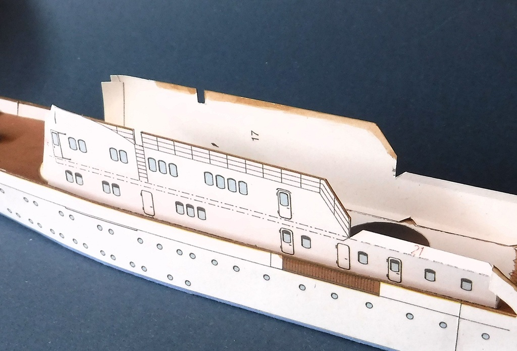

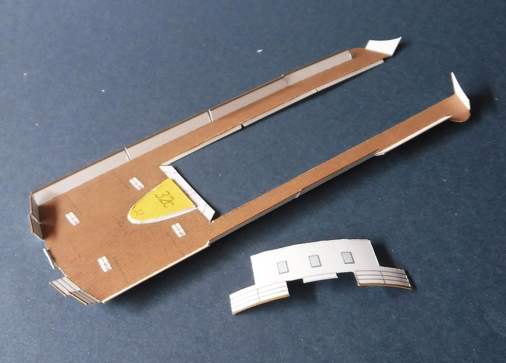

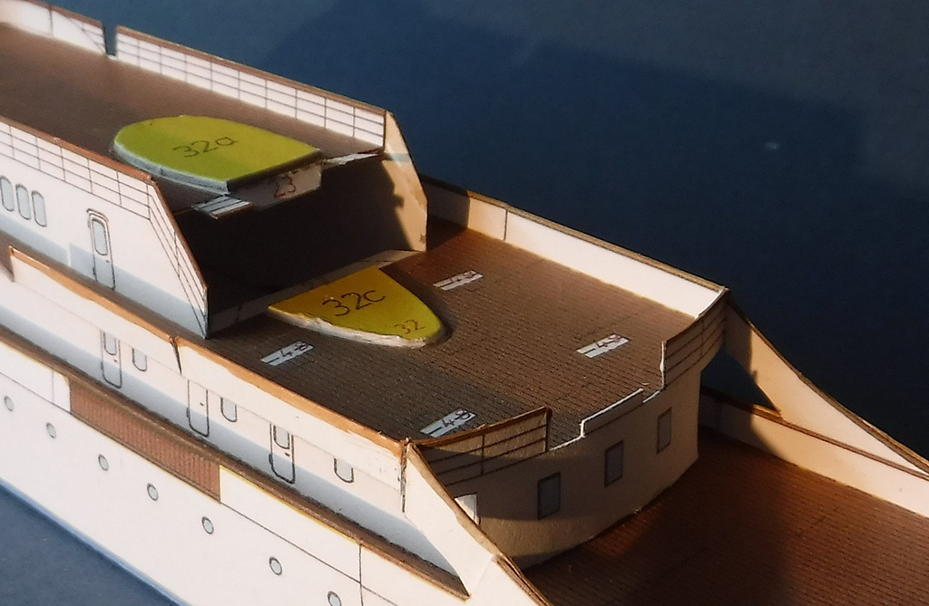

Pont 21 avec les pièces 32c et 22 collées…
… contrairement aux instructions, je colle d'abord la pièce 22…
…puis je renforce (0,5 mm) le pont…

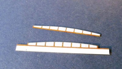

… qui est initialement collé uniquement à la partie arrière de la superstructure…
…<br /><br />…enfin je fixe les extensions de pont avant.<br /><br />Cordialement,<br /><br />Kurt

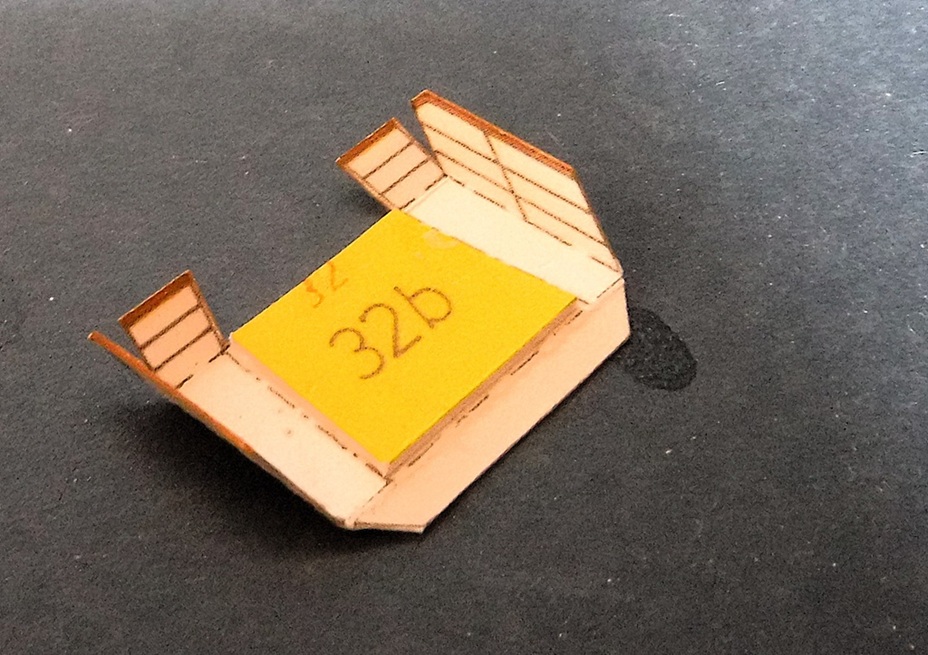

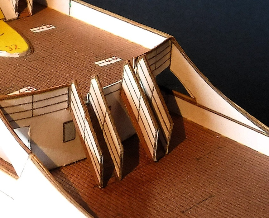

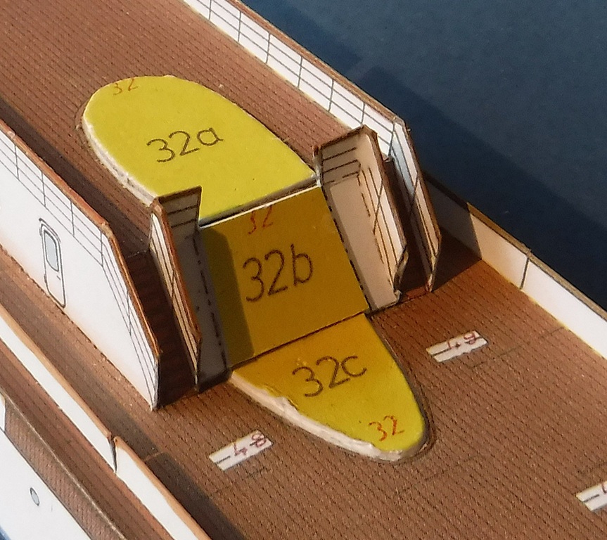

Deux descentes et la pièce 23 ainsi que le profilé 32…
… Commencez par installer les deux descentes…
…le profilé de raccordement 32b est collé…
… et le segment central est inséré…
…les panneaux 26/27 sont collés à fleur du bord supérieur.<br /><br />Cordialement,<br /><br />Kurt
Cordialement,
Kurt

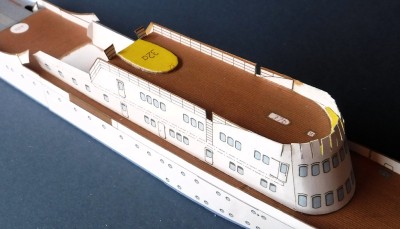

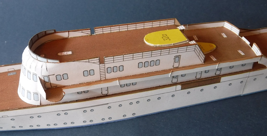

Messages : 1138

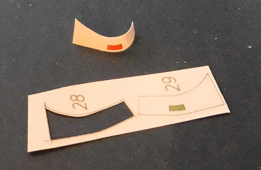

Bonjour .....

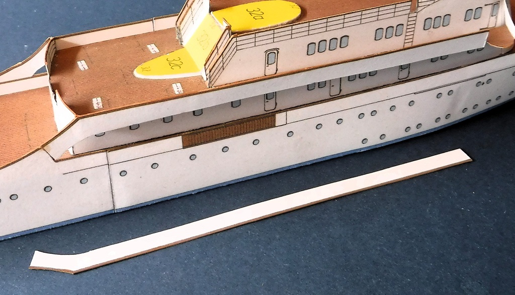

s panneaux de revêtement 28/29 du pont s ...
... ont arrondis et collés de part et d'autre du pont.

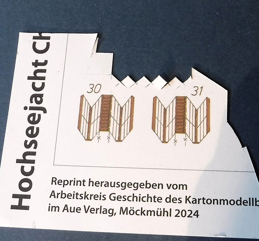

es panneaux 30/31  ...
... ont fixés sur le mur 22 et sur le tablier 11.<br /><br />Cordialement, Kurt
Cordialement, Kurt

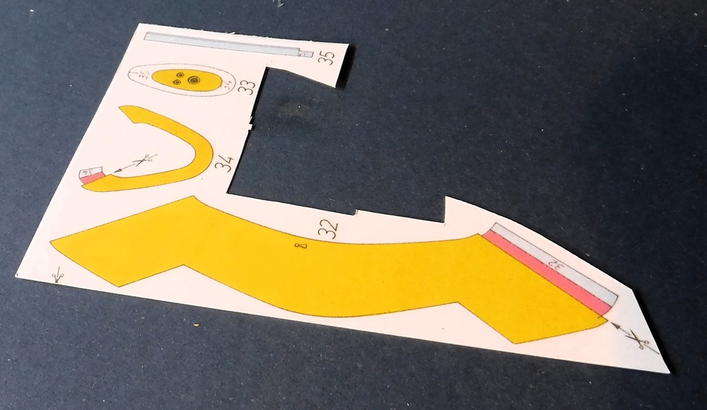

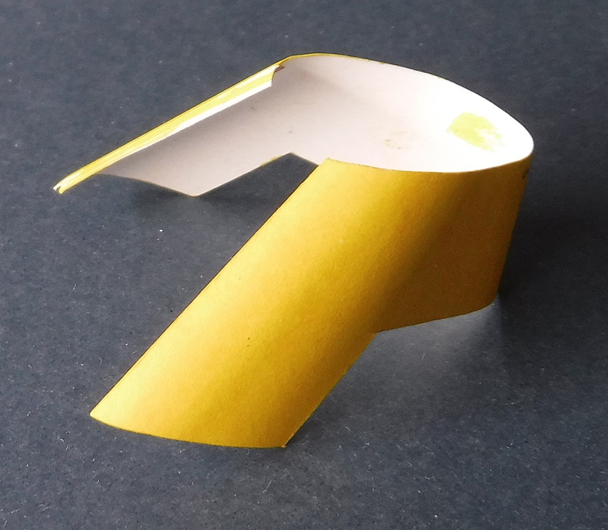

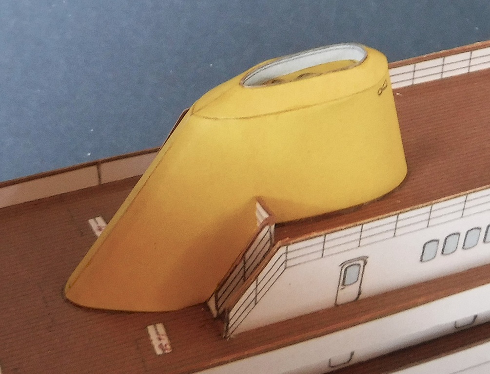

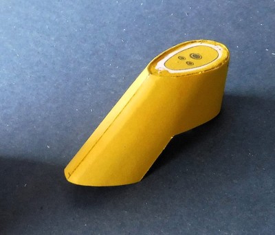

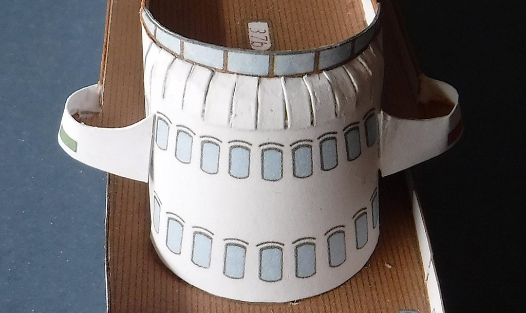

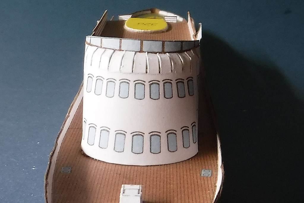

assons maintenant à la cheminée…

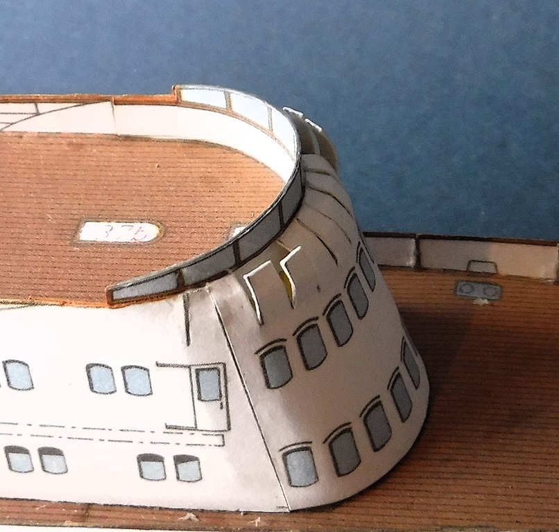

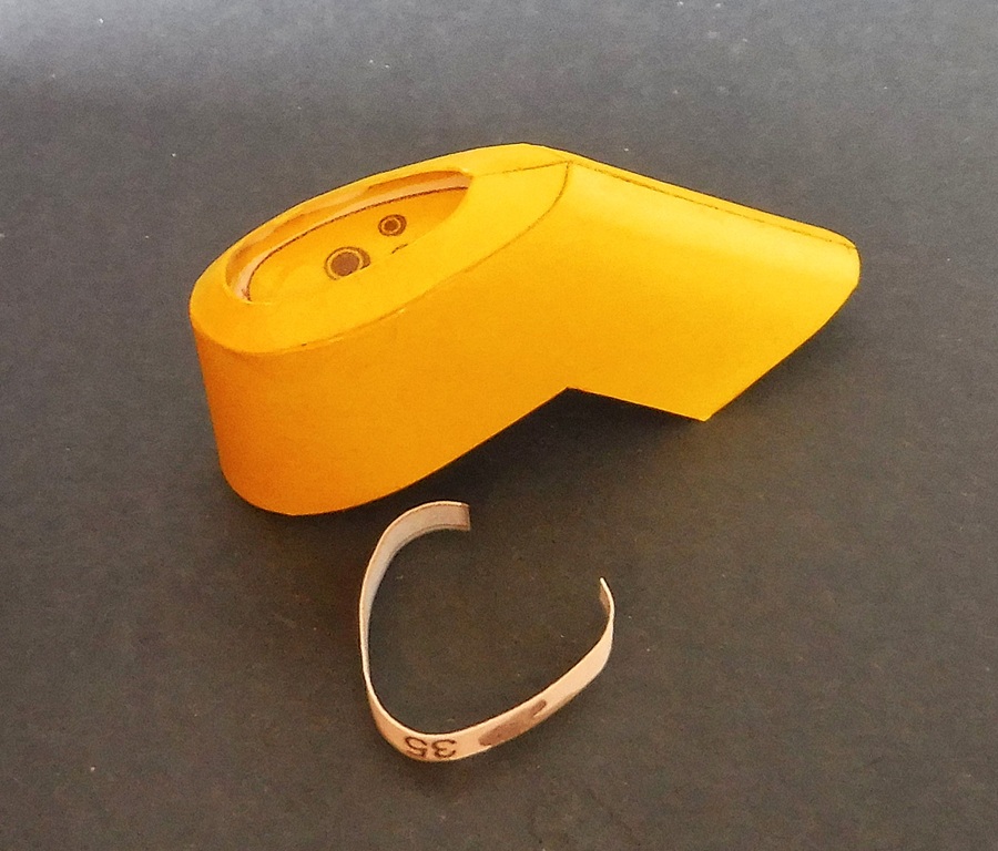

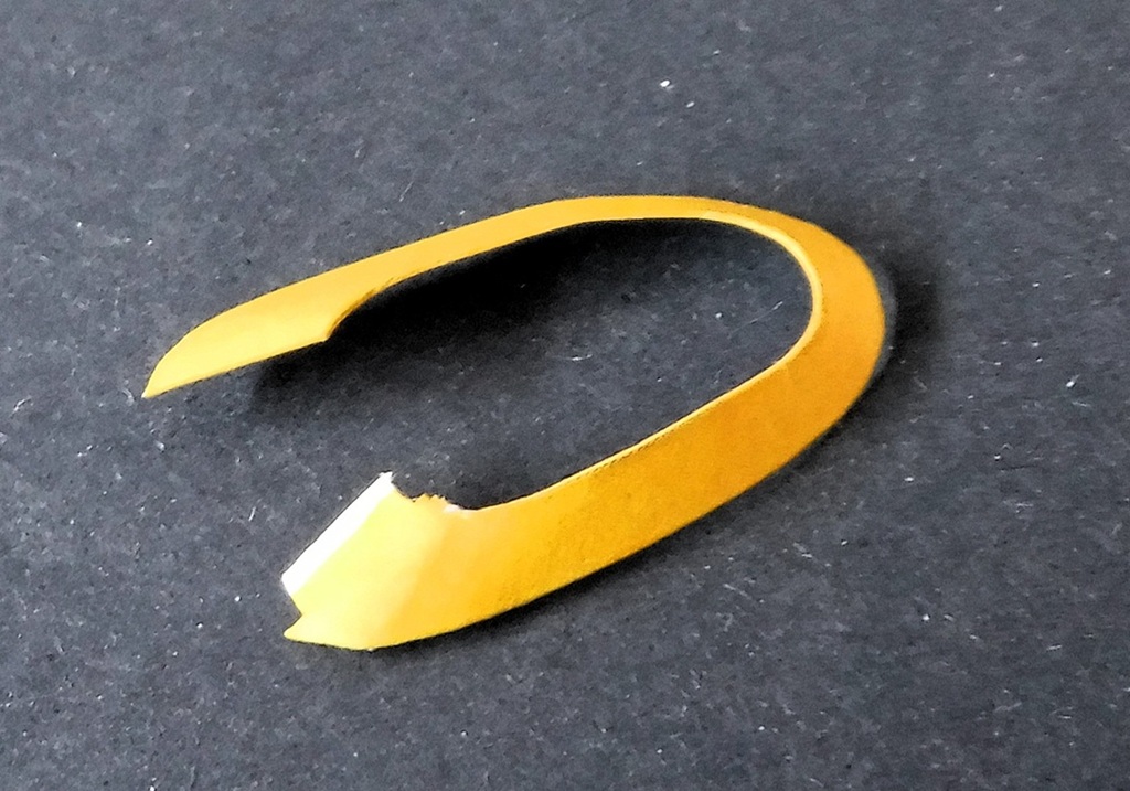

Arrondissez bien la pièce 32…
t collez-la en place, puis collez bord à bord la pièce 33 (renforcée de 0,7 mm)… l
Messages : 1138
l’anneau supérieur…
l’anneau supérieur…
st placé par-dessus, l’anneau intérieur arrondi…co
ollé en place, et la cheminée est enfin en place.<br /><br />Cordialement,<br /><br />Kurt
Cordialement,
Kurt
