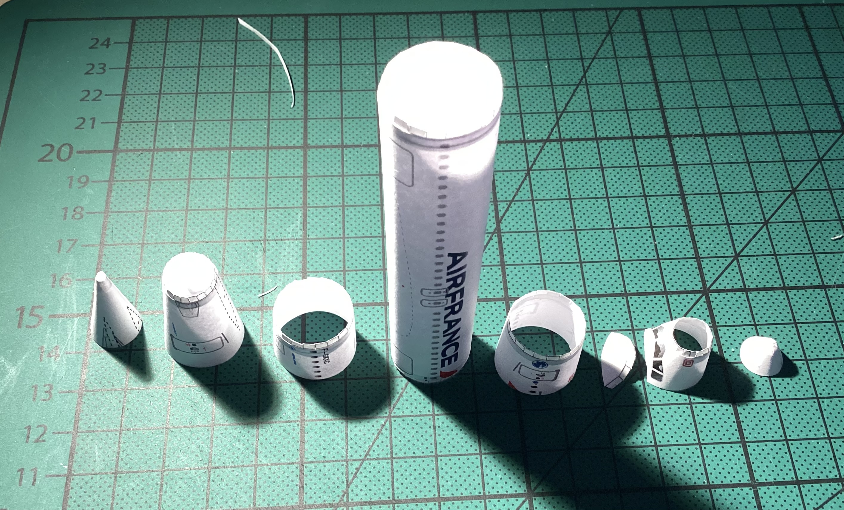

Tout d’abord le fuselage:

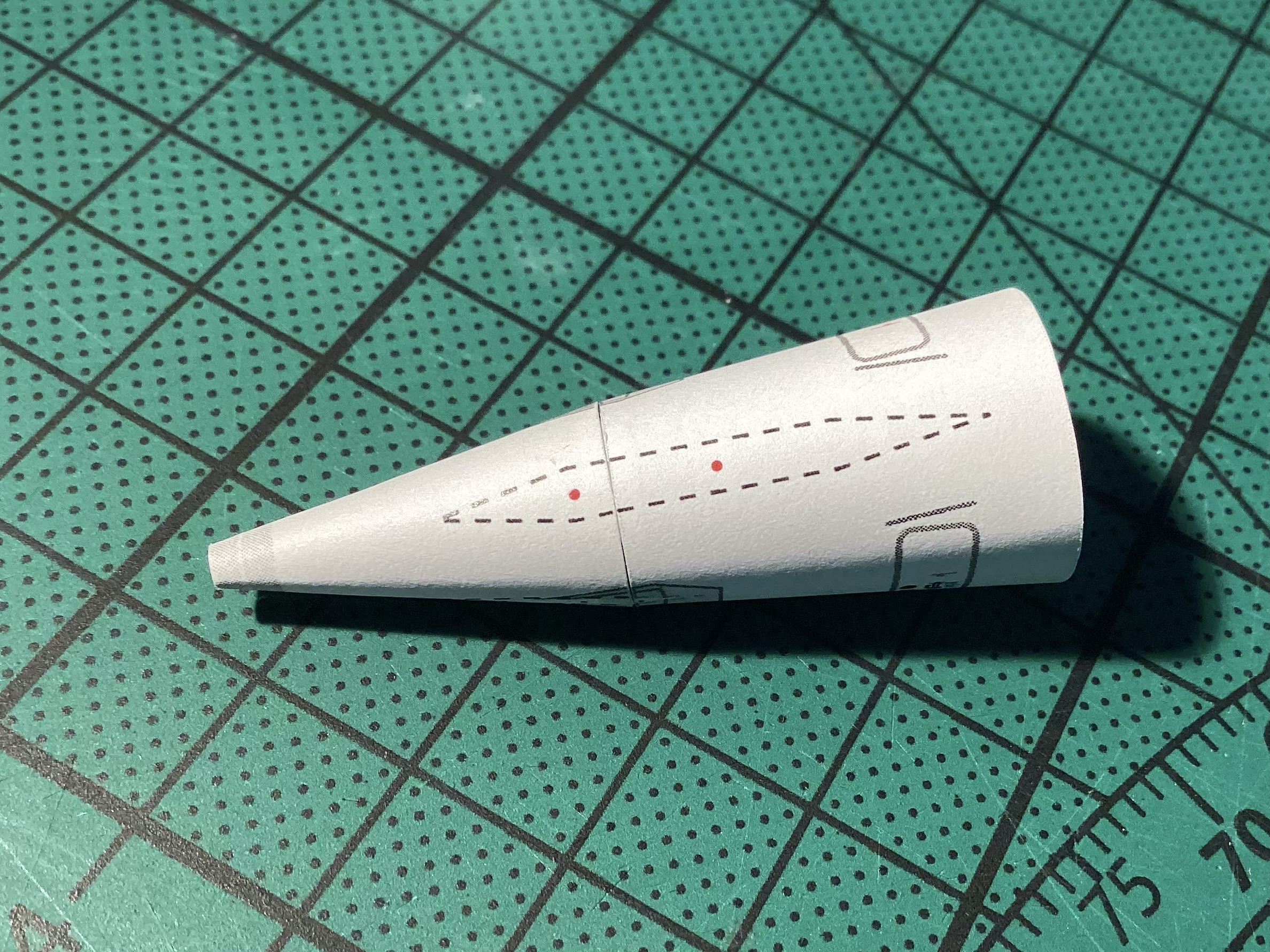

Tout les tronçons enroulés

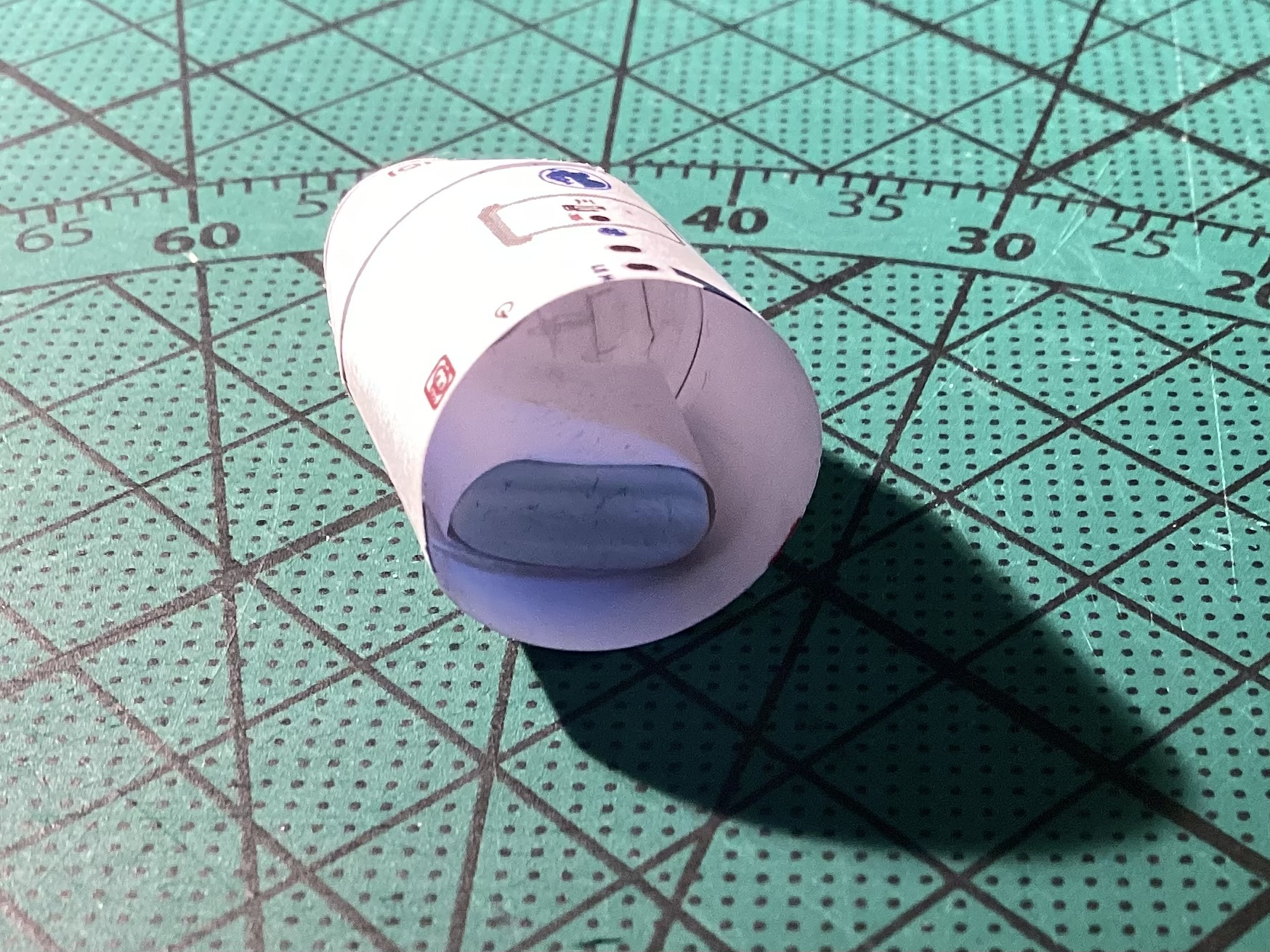

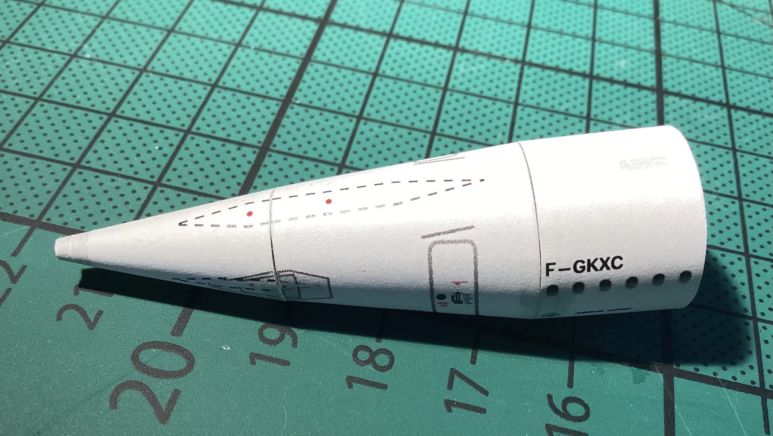

Le nez implique le collage bord à bord de six pétales. L’intérieur est peint à la peinture blanche après collage pour boucher les écarts entre les pétales. Le cockpit y est collé ensuite.

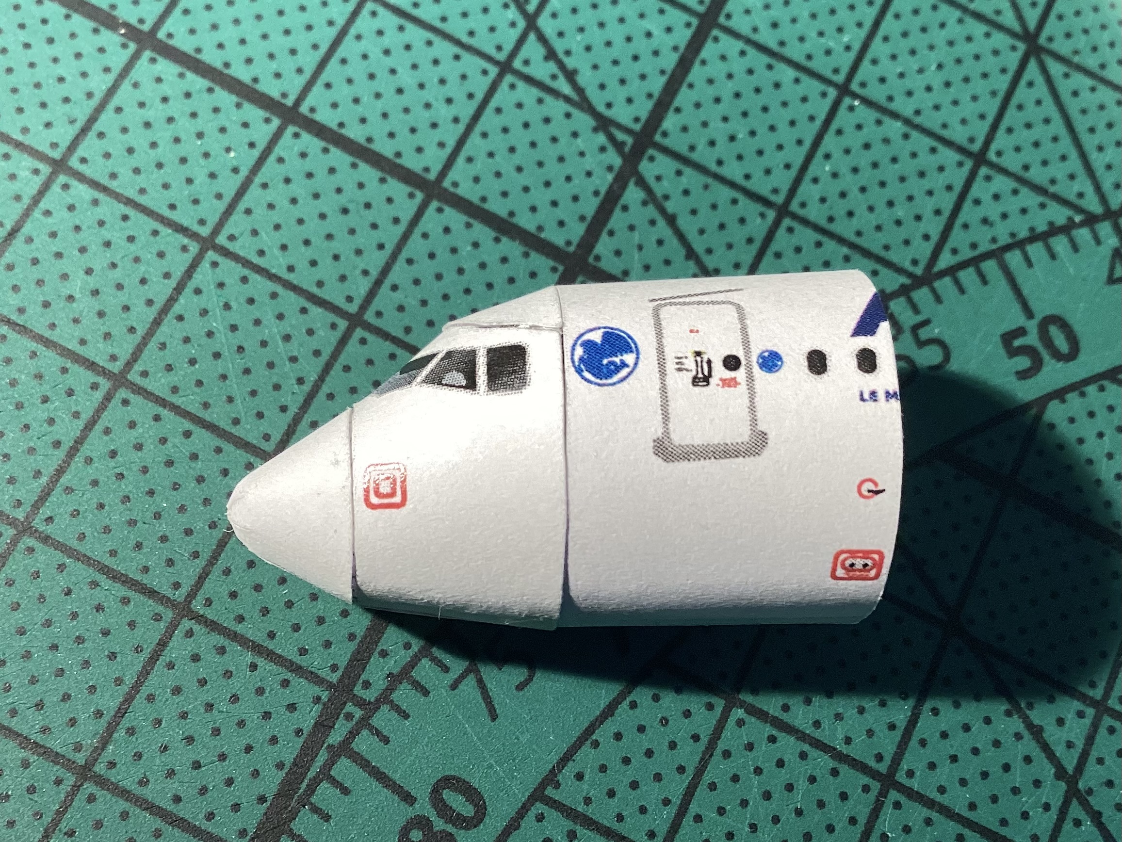

Collage du troisième tronçon…

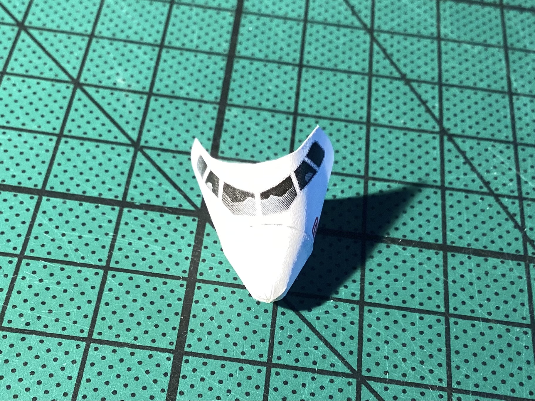

et du plafond du cockpit, qui n’est pas exactement de la bonne taille, mais cela ne se voit pas trop.

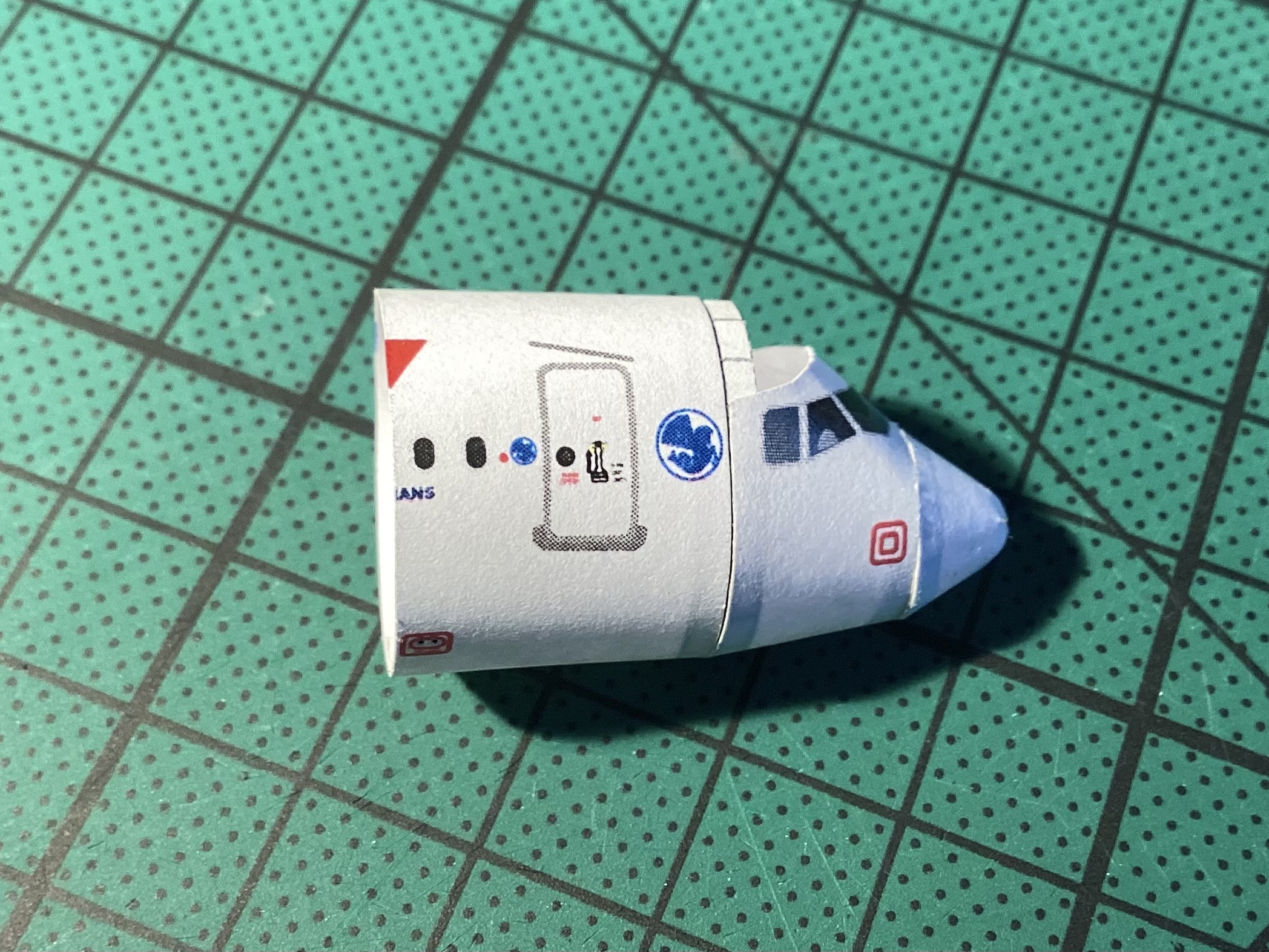

Collage du lest consistant de deux morceaux de patafix enroulés dans du papier.

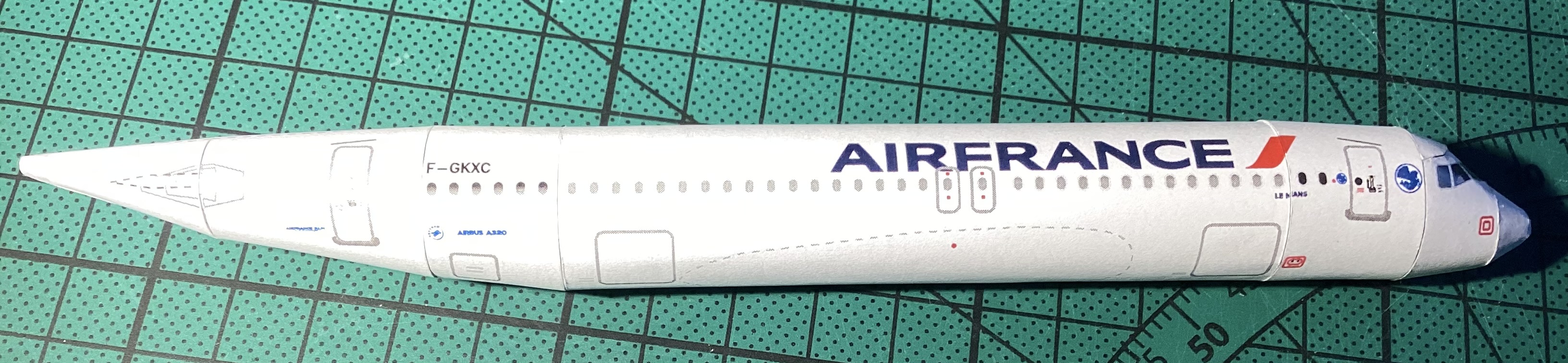

le nez, la cabine et l’arrière assemblés

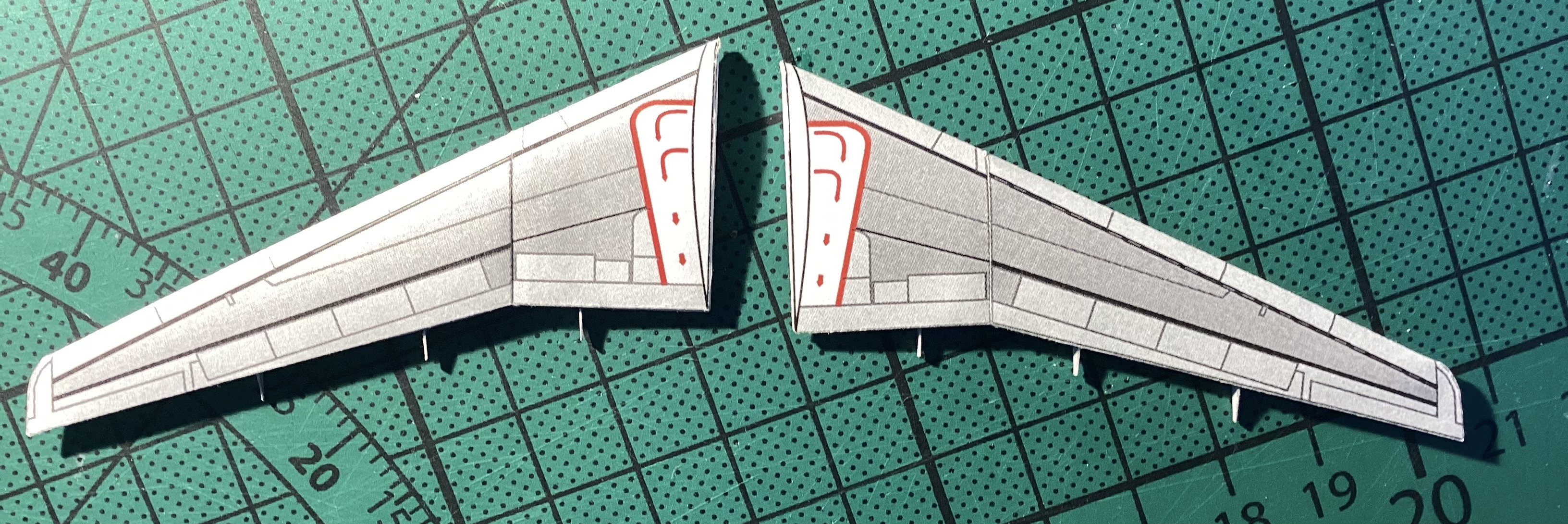

J’ai commencé à construire une aile:
Les ailes sont en deux parties et sont sans structure à part la forme qui sert à coller l’aile au fuselage (à gauche dans l’image). À cause de ça, la surface de l’aile a tendance à se plier vers l’intérieur si j’applique de la pression dessus et donc le collage bord à bord des mechanisms de flaps ne tient pas très bien. Pour remédier à ça, je leur ai ajouté des languettes de colle
qui passent par des fentes que j’ai coupé dans l’aile et se collent de l’autre coté.
Le processus est répété pour tous les mécanismes.
Et les deux morceaux prêts pour le collage.
Machin
Machin
Messages : 95
Enregistré le : lun. oct. 14, 2024 8:51 pm
A remercié : 67 fois
A été remercié : 143 fois
Re: Airbus A320 Air France
Message par Machin »
Ajout de la languette de collage et assemblage des deux morceaux
Une fois les deux morceaux collés ensemble, j’ai collé l’extrémité des mécanismes de flaps avec un bout de papier couvert de colle sur un seul côté pour ne pas en mettre sur l’aile. Ça a moyennement bien tenu mais avec les manipulations successives de l’aile les extrémités se sont quasiment tous détachées :mad: donc j’ai eu recours à la superglu (cas extrème :D).
Les deux ailes terminées:
