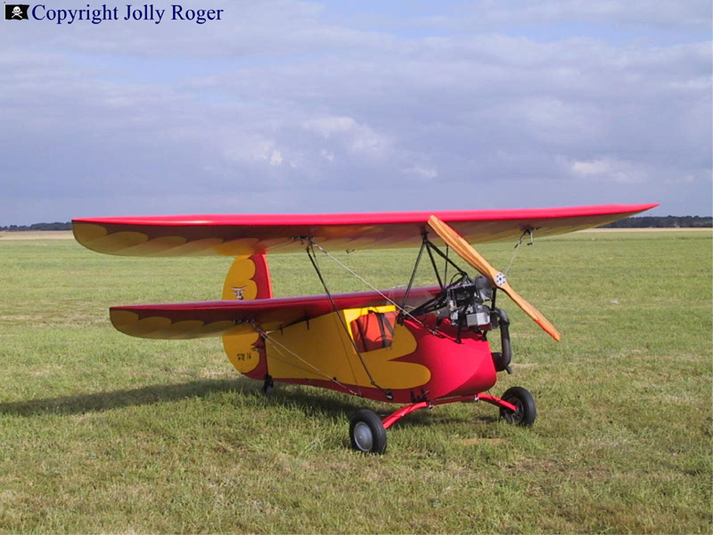

Je vous rassure, je suis tenace. J'avais décidé un jour de construire mon propre avion, je l'ai fait et de plus il vole...(en passant, si je vous dit que je suis passionné d'aviation, cela ne vous étonnera pas).

Et tant que j'y suis...
le pou du ciel que je compte reproduire est celui du musée de l'air et de l'espace.
A prioiri il est équipé d'un moteur AUBIER ET DUNNE. Quelqu'un aurait 'il un plan 3 vues de ce moteur? Sinon, comme je compte aller au musée faire des photos "de la bète", j'en profiterai pour mitrailler le moteur et prendre des cotes. Un plan 3 vues m'aurait bien simplifié le travail. Je n'ai pas trouvé grand chose sur internet d'ou mon appel au peuple.
Adisias et merci.
Adisias et merci.
