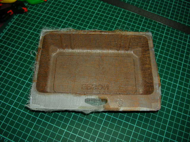

Bonsoir à toutes et tous et aussi mes meilleurs voeux pour l'année 2008 !
- je sais , je suis très en retard ! de plus , le stage me prenant presque
tout mon temps , je suis désolé de ne pas être plus présent , m'enfin !
- Bref , tout est dans le titre du tuto que je vous présente ce soir ;
comment fabriquer des grilles d'aération , où de ce que vous voulez ,
pas cher , pas cher !
- tout d'abord munissez vous de compresses toutes simples que vous
tendez sur une boîte en plastique , ou un ptit cadre , à l'aide de pinces ,
comme ceci ;
- ceci une fois fait , vous coloriez la compresse au feutre , heu ..... j'ai
oublié de montrer la compresse dans son état brute ..... :? :D
bref , voici le résultat , en deux parties ;
- donc , une fois l'opération " coloriage " terminée , vous enduisez votre
compresse d'un mélange de 50% de colle à bois et de 50 % d'eau , que
vous appliquez au pinceau , délicatement bien sûr ! ;
- quand vouz avez fini l'enduisage de votre compresse , toujours délicate
ment , vous la tamponnez avec un papier " essuie-tout " afin de retirer
l'excedent de colle , pour que celle-ci ne forme pas un voile entre les
mailles du "filet " .
- et vouz laissez sécher une nuit complète , pour que votre compresse
devienne rigide , et ensuite vous n'avez plus qu'à la dégrafer , le matin
au réveil !
- ce qui va donner ceci ;
-vous voici donc l'heureux possésseur d'une grille " pas cher , pas cher !"
que vous pouvez couper à la taille qui vous convient ...
- Chris .
:) :) 8)

superbe idée, merci

merci Chris pour cette idée sa peux aidé pour les grille d'aération des voiture
-renault R5 turbo

C'est une très bonne idée qui va être très utile pour certains modèles! merci beaucoup!

plutôt que de colorier au feutre et aprés d'enduire de colle, il ne sera pas plus simple de directement peindre avec de la peinture acrylique dilué ?
non ?
(je dis ca je dis rien, hein)
en peignant ca risque peut etre d'epaissir la grille non ?
C'est compact la peinture

oui je crois aussi que ça peut épaissir et changer l'effet

- personnellement j'ai donné la solution du feutre pour le coloriage , mais
reste à vous d'essayer d'autres méthodes , et pourquoi pas la peinture
acrylique ?
- si vous diluez bien , je pense que cela devrait aller , à vos pinceaux !
- Chris .
:wink: 8)

Bon, je n'ai plus qu'à trouver un modèle avec des grilles pour tenter le coup ^^!
