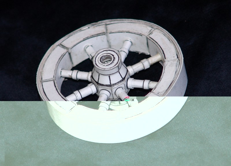

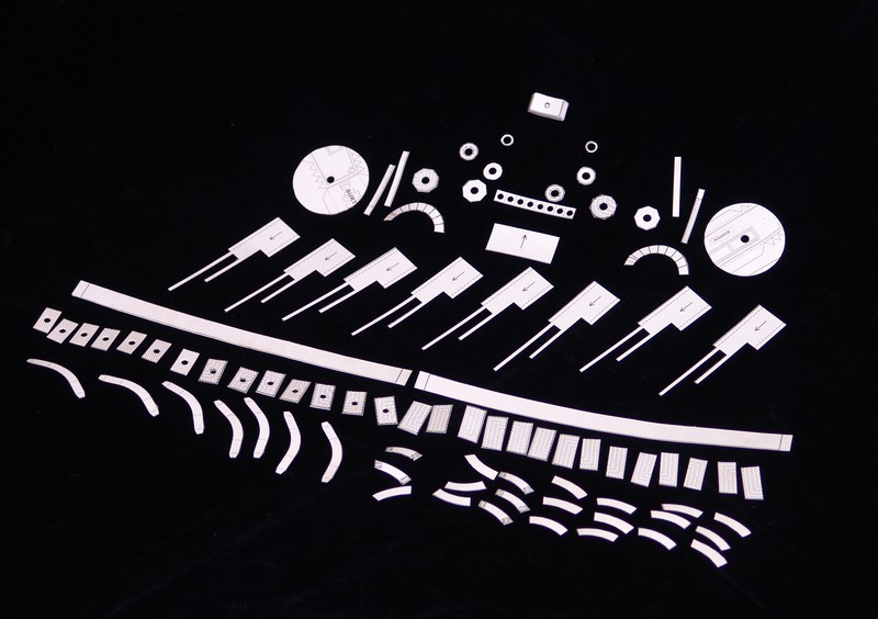

Les pièces découpées, pour ceux qui veulent compter il y en manque car la pièce dans le dessus de la photo est un morceau de jante déja monté comptant pour 8.

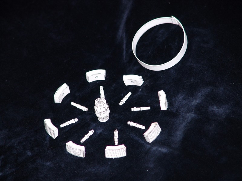

Les pièces assemblées en morceaux, elle a tout d'une grande. 8:
Une fois monté, c'est la cata... :80:
Je pensait que les morceau de jante allaient ce mettre en position tout seul lors du montage du cerclage ( comme sur les vrais ) ERREUR :bubble:
Elle n'est même pas parfaitement ronde.
Tout cela est de ma faute pour deux raisons: les traits de coupe trop épais dans l'impression ouvrent la porte à beaucoup d'imprécision, sur un cercle une petite bavure + ou - se multiplie par 2 puis par 3.1416 avant de se répercuter sur le diamètre donnant au final de grosses bosses.
La deuxième raisons: la patience, je suis sur ce modèle depuis le mois de mai, tous les jours au moins 4 heures, j'arrive à la fin du proto et la précipitation de voir le machin enfin sur ces roues me fait oublier la moindre prudence.

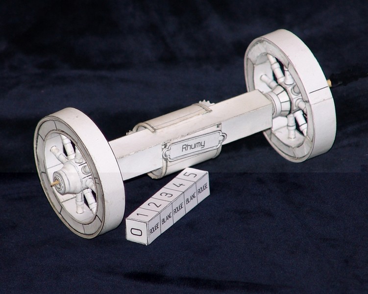

J'avais réalisé un autre modèle comportant 70 pièces qui lui c'est monté sans problème. 8)
La version définitive sera un compromis entre tout ça, voir une simplification.
Dernier cliché en situation avec " l'.appréciomêtre " pour voir la taille.
Les deux vont bon train.

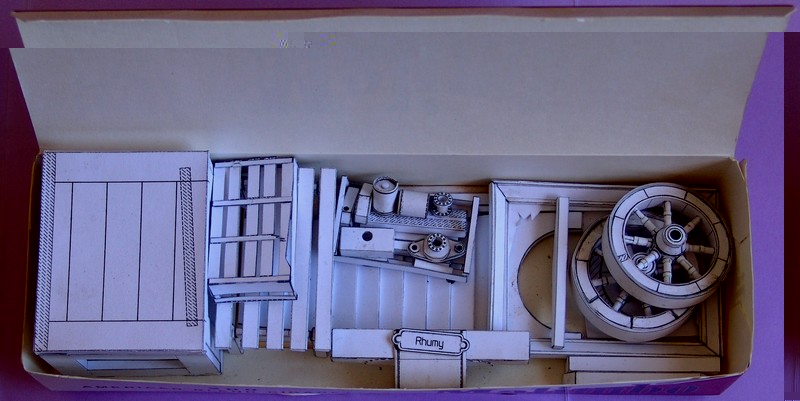

Précision pour notre ami Pat-Craft, 4 heures par jour, c'est pour l'ensemble du fourbi si dessous. 8:
L'important, c'est ce qu'il a dans la boite. :P
Christian
Nb: Et il manque encore pas mal de chose. :cry:
