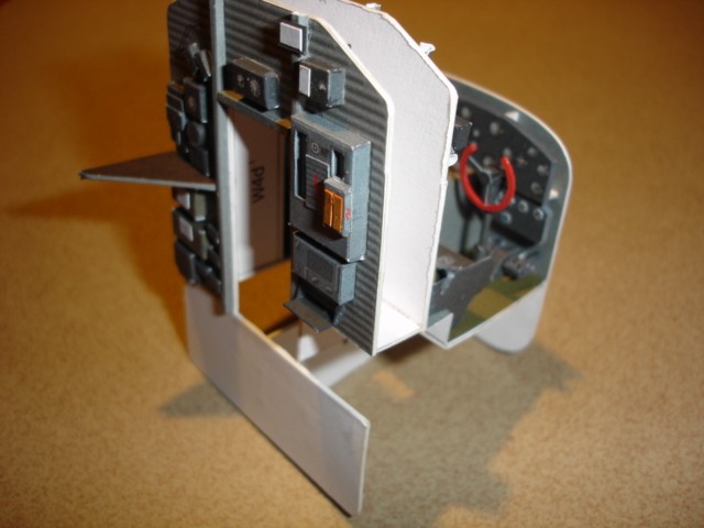

JU52 (suite) poste de pilotage
Message par RENNESSON »
Je poursuis le montage du Ju52 sous cette rubrique ce qui parait plus logique que de créer à chaque fois une nouvelle rubrique. Il faut laisser de la place pour les copains.
Le poste de pilotage. Rien de bien difficile mais plein de petites choses qui vont venir habiller la base.

JU52 (suite) poste de pilotage...terminé.
En passant une petite astuce qui malheureusement ne se voit pas sur la photo et pourtant, l'effet est génial.
Je dépose sur chacun des cadrans une goutte de KRISTAL KLEER. C'est un produit utilisé par les modélistes plastiques. Il se présente sous une forme liquide laiteuse qui en séchant devient solide et transparente. Cela simule à merveille le verre des cadrans.
Sinon pas de difficulté particulière, c'est une bonne détente après l'assemblage des moteurs et de la mitrailleuse dorsale!
SEMPER ALTUS SERATE FESSUS
