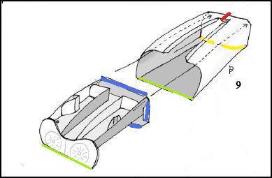

Comment as-tu fait pour réaliser le point 3 ? Moi j'ai beaucoup de difficulté à faire enter le résultat du point 2 dans la pièce 9
Merci de tes conseils

salut p3859
j'ai coupé pour plus de facilité la piece 9 au niveau du trait rouge sur la screenshoot et l'ai déplié puis j'ai collé les languettes(ici en bleu) dabord celle du bas (au fond de la piece 9 bien sur, la au niveau du trait jaune) et j'ai collé les autres languettes
je te conseille de mettre un point de colle sur les pieces 4 et 3 (ici en vert de toute les couleurs ma screen :D )quand toutes les languettes sont collés,raccorde la piece 9 ou tu l'as coupé precedamment
attention la piece 11 est trop grande (pour moi en tout cas ) au niveau du polygone rouge sur la deuxieme screen
je vais faire un autre f-18 du meme site dans tres peu de temps vu au rythme auquel je vais et si tu ne comprend pas mon explication(moi meme j'ai du mal :? )je pourais t'aider avec des photos de l'endroit ou tu bloque et je te detaillerai cela
ronan

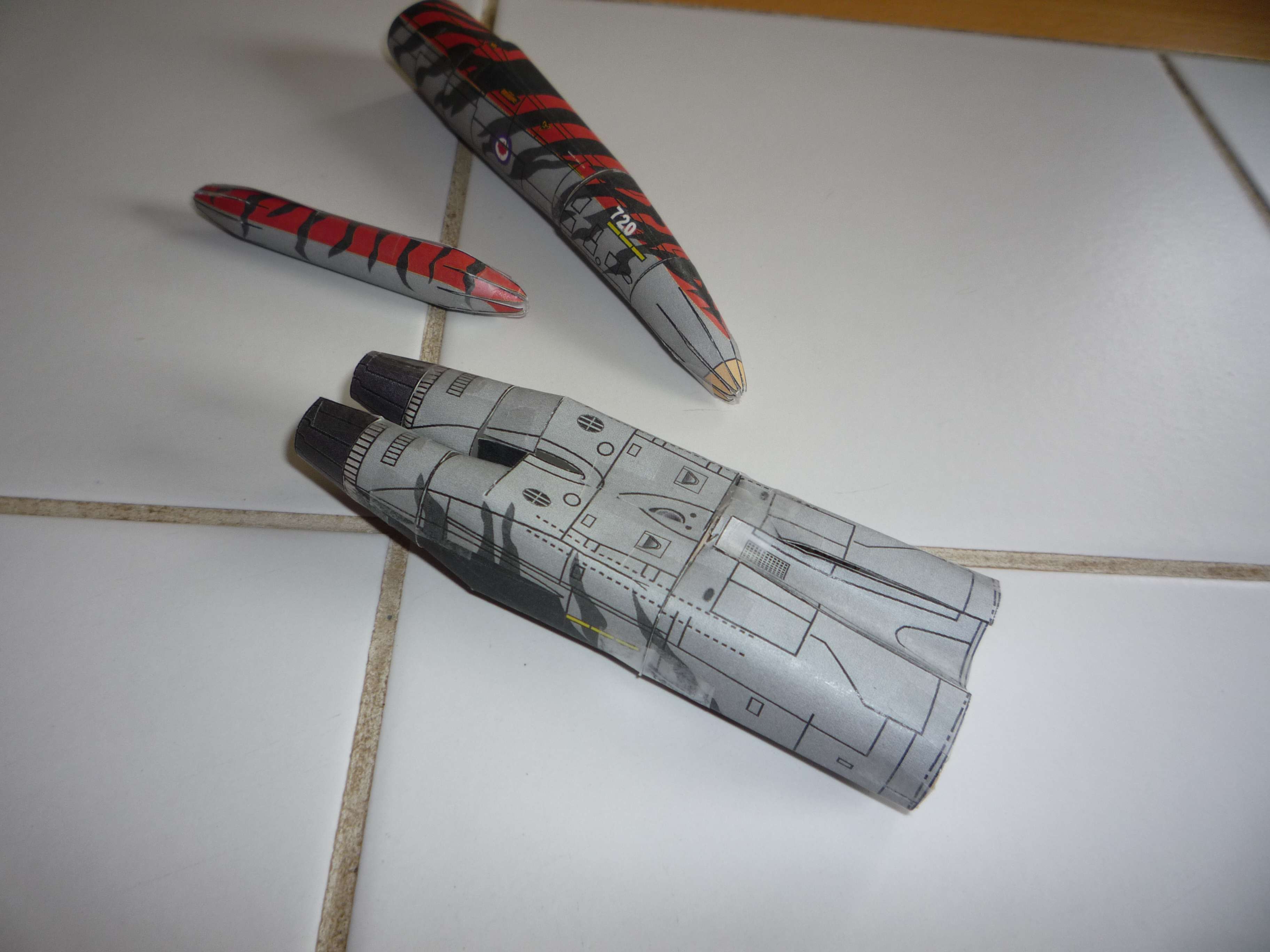

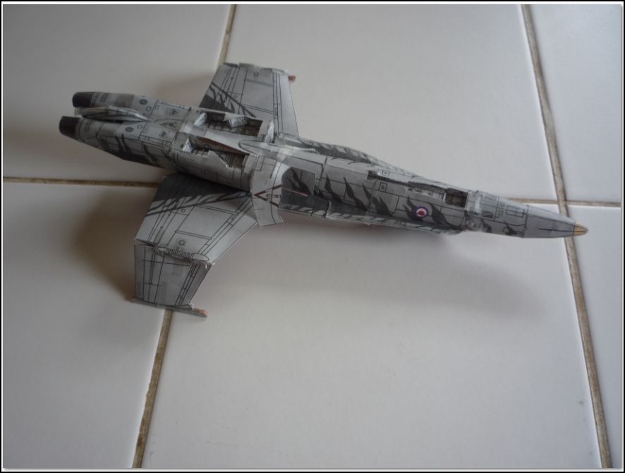

légere avancée
sa sera tout pour aujourd'hui
il y a un peu de scotch a des endroits pour maintenir pendant que je colle
a + ronan

Posté : lun. mai 17, 2010 8:52 pm
par p3859
Merci pour toutes ces infos précieuses. L'avantage de la jeunesse c'est qu'on ose des choses que les vieux n'essayent plus. Pour m'a part, j'étais parti dans l'option : je réimprime la feuille et je recommence. De toute façon, le collage pour moi est plus un moyen de me déstresser qu'autre chose.

par cockpit26
tu a compris mon shéma ?! comment tu as fait ?! :shock: :D

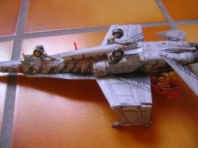

par cockpit26
legere avancée: ouverture des emplacements du train principal et mise en place du nez avec les ailes
c'est tout pour aujourd'hui (et oui il y a les devoirs pour demain +o( )
a+ ronan
