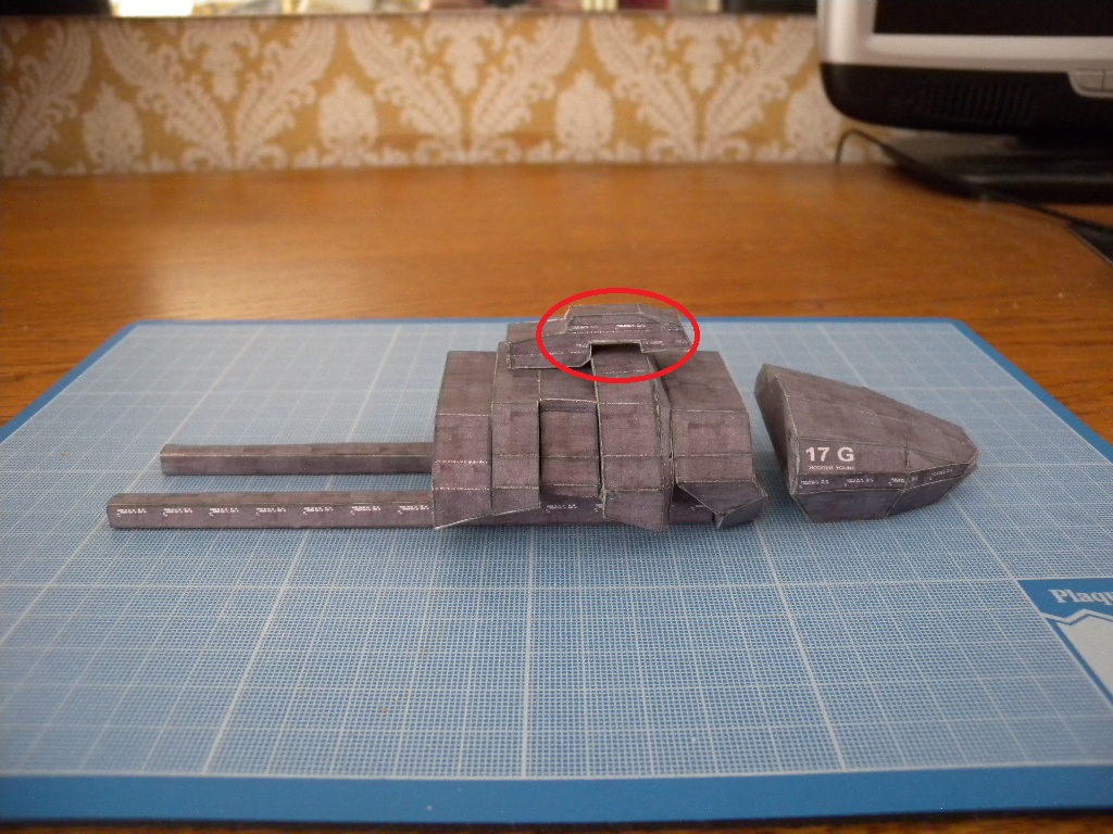

Ah premier souci, un truc ne va pas au niveau du pont supérieur :
Ah, premier rateau...

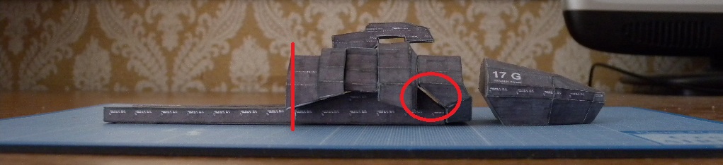

Pas grave je me dis que j'en referai un sur mesure, je continue et je tombe sur plus de mauvaises découvertes :
Selon le plan, l'avant est censé stopper exactement au trait rouge vertical...
On voit également plusieurs endroits ou "ce n'est pas comme il faudrait". (cercle rouge).
Cette fois c'est la cata...
Bon, il se passe quoi ?
D'abord, l'auteur a prévenu qu'il s'agit une version béta de sa maquette, et que des ajustements seraient nécessaires.
Ekuth a écrit :This is still the BETA version: be warned. I've built it, and so have others, so it DOES work, but there may be issues here and there.
Ensuite, et surtout, il l'a faite au 1:1, c'est à dire environ 2m de long sur 69 pages A4.
A cette échelle, il est plus facile de tout voir, de bien plier.
Modifier l'échelle d'une maquette, c'est prendre un risque, surtout quand on diminue la taille de la-dite maquette.
En l'occurence la un petit défaut facilement corrigé sur la maquette au 1:1 peut s'avérer délicat sur une version réduite.
Cette maquette me plait, je vais la (re)faire au 1:1 et je pense essayer d'aider ekuth à la modifier pour l'améliorer, mais cela est un travail de longue haleine...
(et de trouver une place pour stocker le monstre sur mes étagères...)
Re: Rodger Young
Posté : mar. sept. 28, 2010 5:48 pm
par Michel cerfvoliste
Un problème principal avec les réductions est l'épaisseur du papier qui va s'additionner avec les plis.
Si tu mesures les dimensions de chaque pièces l'addition de celles-ci correspond bien avec la mesure finale, mais à chaque pliage tu te prends 5/10° de mm et quand tu colle les morceaux tu te retrouves avec plusieurs mm en trop !.
Alors ou tu peux anticiper et réduire en conséquence tes pièces au fur et à mesure en les positionnant à leur place, ou tu triches en en réduisant une seule, s'il n'y a pas d'incidence finale....
