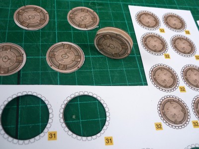

Voilà ma méthode pour le découpage de disques; dans ce cas les roues de Wall-e
qui sont au nombre de 16 grandes et 8 petites soit en tout :
> 8 disques de 22 mm
> 8 disques de 15 mm
> 16 disques de 9 mm
même en étant un "extrêm-kiffer" du l'art du paperkraft
cette partie du montage ressemble plus à une punition qu'autre chose.
C'est là que le "compas-cuter" va vous redonner goût à la vie ..
Conseil plus :
> oublier (forcément) toutes ces petites languettes de collage autour de votre disque vous feront gagner du temps et un rendu plus propre : coller d'abord la bande qui forme l'épaisseur du camembert puis les faces en collage bord à bord- (avec une colle gel, pas de soucis). D'une manière générale j'ai définitivement oublié toutes ces languettes de collage autour de formes arrondies. Très jolis tous ces petits soleils mais trop long pour un rendu plutôt sale (garder plutôt 2 ou 3 languettes intermédiaires pour aider à la mise en place.
> coller un bout de ruban adhesif (plutôt au dos de la face imprimée)
à l'endroit de la pointe de compas qui à tendance à abimer le papier.
> à noter que sous 7 mm de rayon, le compas-cuter devient délicat d'utilisation
voir à oublier .. une suite de coupes adjacentes au périmetre autour de la forme avec un cutter sera plus efficace .
A tester ( je viens de trouver ça sur le net)
le "CUTTER CIRCULAIRE" ... si quelqu'un à pratiqué ????
http://www.mespetitsbonheurs.com/outil- ... irculaire/" onclick="window.open(this.href);return false;
(autorisation ou pas pour lien direct; je sais plus ...)
Alors coller ou "tourner en rond" ; à vous de choisir ..
Ouaf !!

Oui, et il faut le trouver... mais ça doit être pas mal en effet.
J'ai aussi un cutter compas comme le tien Chien Chic, mais je ne m'en sert jamais : pour les petits cercles c'est pas évident à manier, et pour les grands on passe plus de temps à trouver le centre, sans compter le trou qui reste au milieu.
Donc je suis rester avec mon bon vieux x-acto à lame pivotante et à main levée.

Effectivement les gentils concepteurs marquent le centre des cercles ..
sans ça un petit essai ou deux et hop ..

Oui je l'ai vu aussi celui-là... mais diamètre mini 25mm c'est trop grand pour moi... dommage

Il y en a un chez multirex autour de 7 Euros ; j'en ai acheté un chez bricorama au rayon beaux arts pour à peu près le même prix mais jaune. J'ai acheté deux boites de lames (par 5) mais j'ai toujours la même après la construction une vingtaine de roues, chacune constituée de plusieurs disques. Je coupe sur du carton tendre et épais (calendrier sans la feuille imprimée) parce que la pointe marque durablement les plateaux de découpe.
