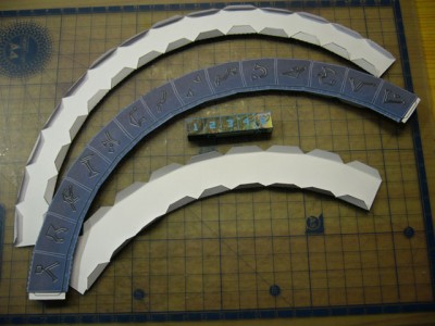

On commence avec les anneaux :
Quand on y regarde de plus près, on voit un défaut sur la textures, les traits censés être droits sont déformés... le problème va être corrigés sur la version qui sera en téléchargement

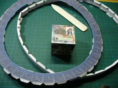

L'anneau avec le cylindre qui servira de renfort interne et garantira une assez bonne planéité à l'ensemble
Mise en place du renfort...
...puis de la face arrière de l'anneau central
Ici, l'anneau extérieur qui accueillera les chevrons est posé, et préparation du champ intérieur

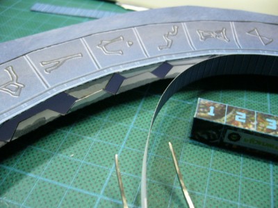

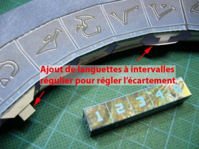

Une petite astuce pour ne pas trop galérer en posant le champs interne...
j'ajoute des petites languettes sur les languettes... ^^
Et y'a plus qu'à suivre !
Tadaaaaa!!!! Pose très facile grâce à cette astuce !
